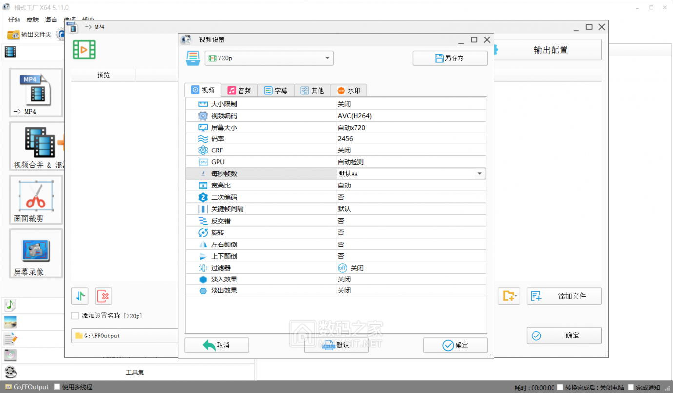

发表于 2022-6-10 05:47:40 | 显示全部楼层
我一般是用格式工厂,720P默认码率2456,转码后一小时视频大约1G.
