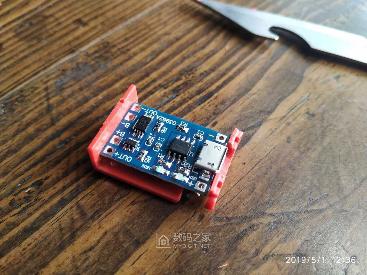

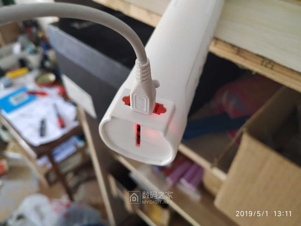

用带保护的tp4056小板。

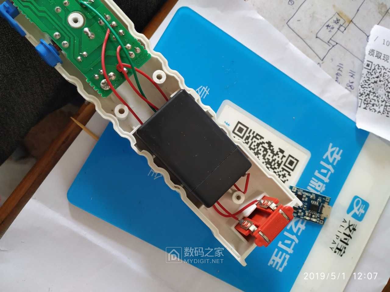

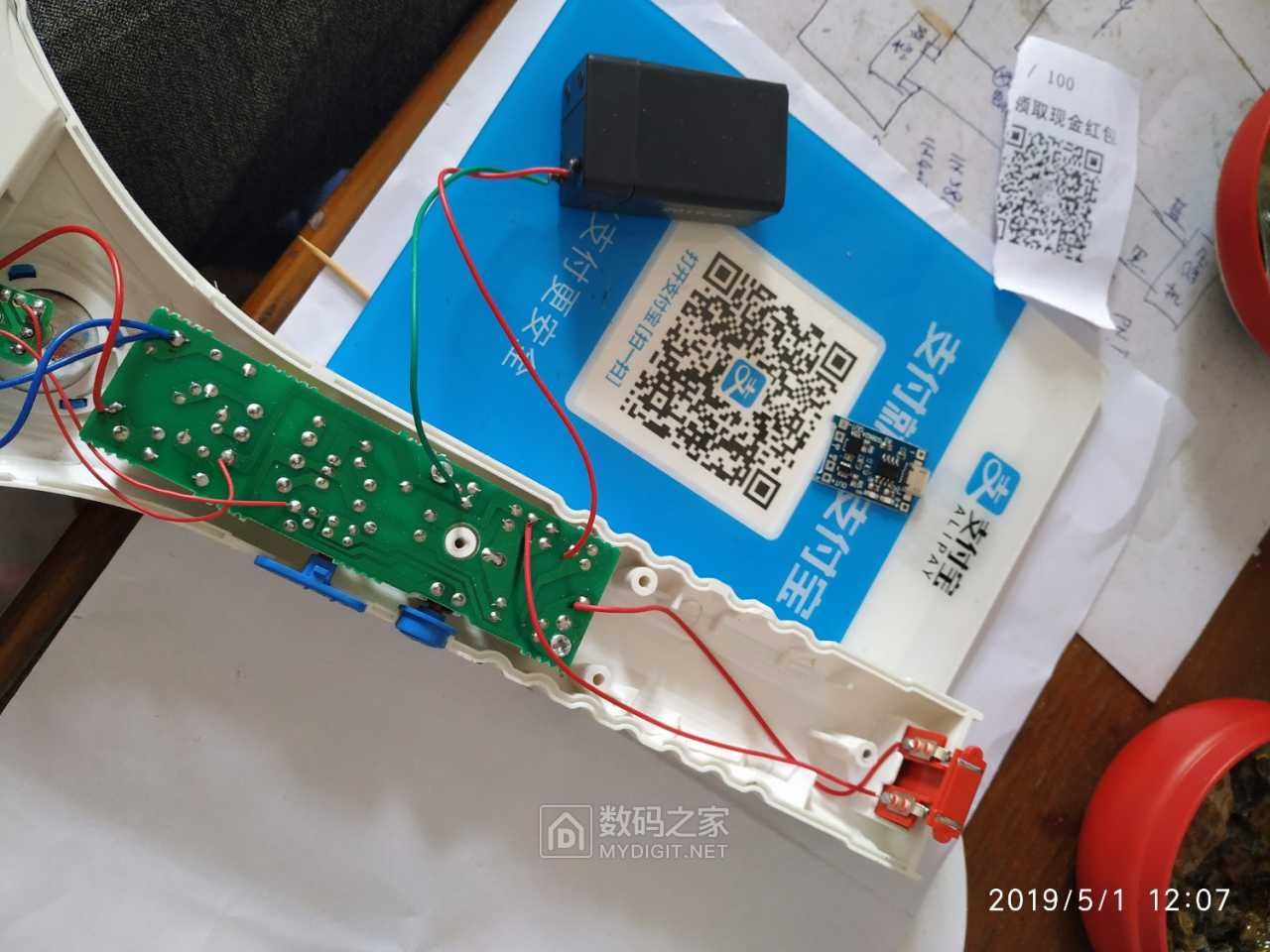

原装铅酸电池400毫安,容量很小。

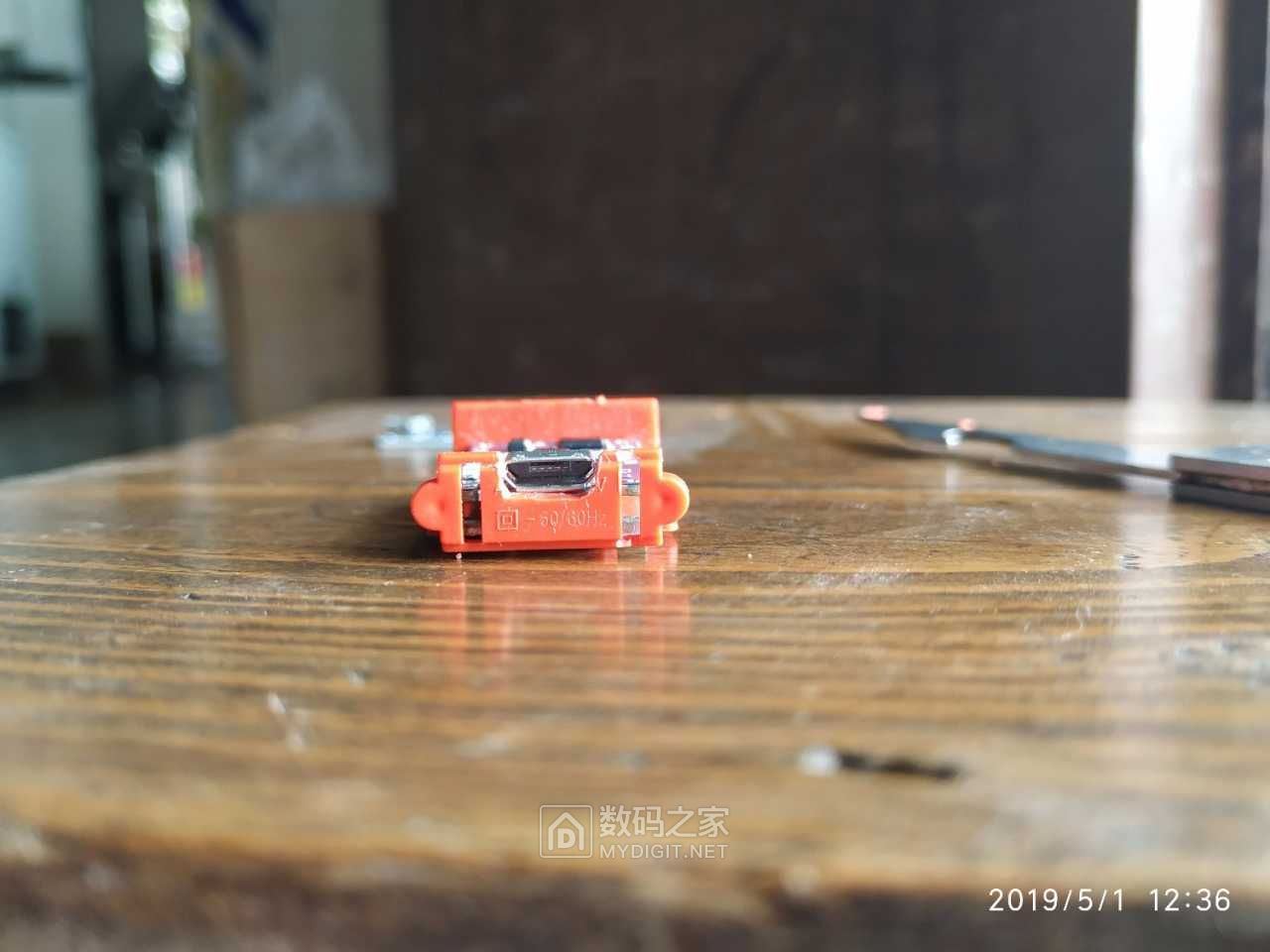

这个小板刚好放进插电口。

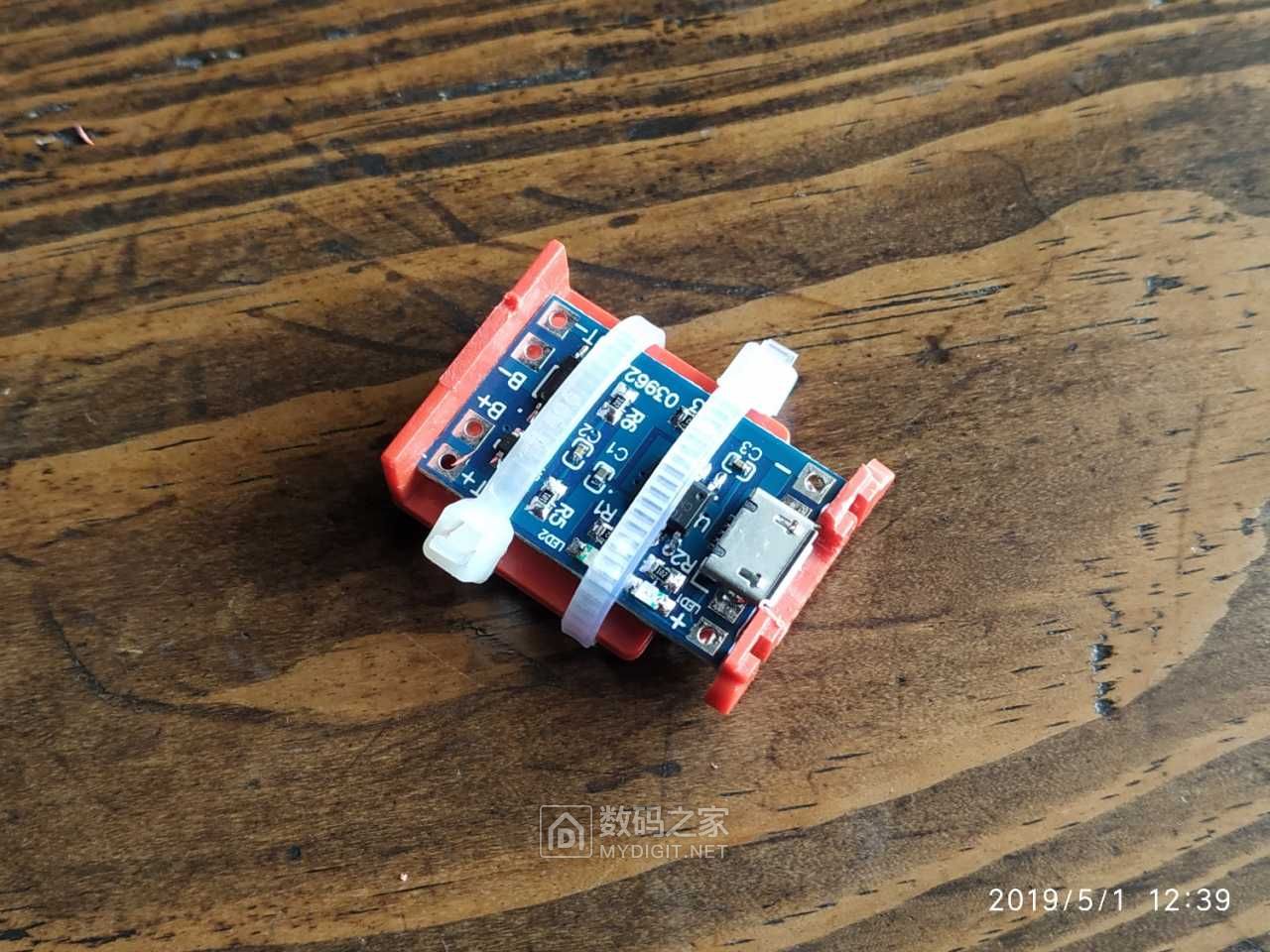

用咋带固定。
然后焊接上18650电池。
最后用泡沫胶固定电池。

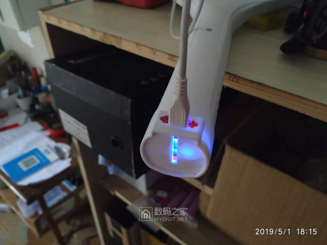

现在充电还能看见指示灯。
充满绿色指示灯。

jackkane 发表于 2019-5-1 22:12
改的不错,合理利用了充电口,值得借鉴,
我改了3个电蚊拍了,每次都是把高压部分联合电路板一起拆除,只保 ...
嗯,合理又巧妙,照方抓药,改了!

奇辉 发表于 2019-5-2 21:47
这么改多方便的~为啥还要拆~~~还美观
不影响美观的,主要是为了增加一些地方合理的安置电池,

yjh000 发表于 2019-5-1 22:27
我直接塞了个18650的电池盒进去,没电了把电池抠出来充电
好麻烦啊
改的不错,合理利用了充电口,值得借鉴,
这么改多方便的~为啥还要拆~~~还美观

我有个usb充电风扇里面的锂电池和电路板不知道能否拆下安装到电蚊拍里面改装。
发表于 2019-5-2 11:16:53 | 显示全部楼层
这种带保护的4056充电板用来改装不错,尺寸很合适。
