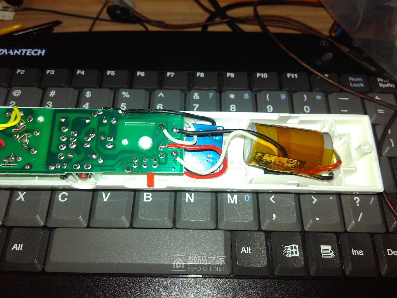

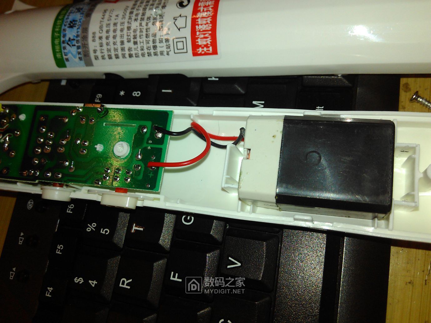

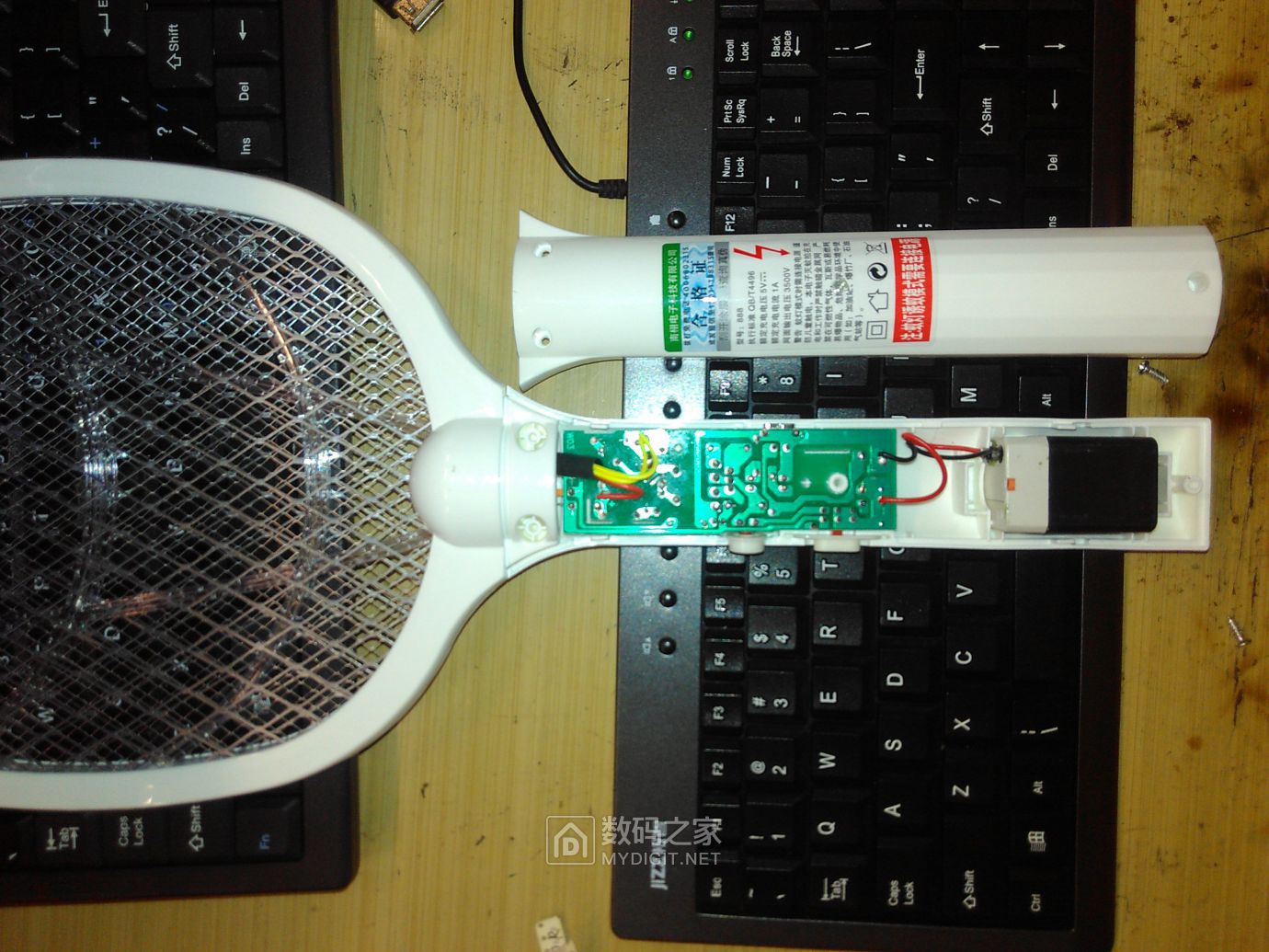

电蚊拍不仔细看随便买,那必须中招,化石级古董电池,USB过一个二极管直接充电,不得不说设计的不错

加大后面的储能电容,换中功率震荡管都没效果
有一些质量一般的电蚊拍 钢丝网直接搭上没有焊锡,不管我怎么加强电路板,到电网上就没有力量,结果拆开电网才知道里面没加焊,每根重新焊锡后不再自放电,打起来啪啪响

发表于 2022-7-10 12:54:40 | 显示全部楼层
我买了一个还没有拆,是220V直接充电的,估计也是铅酸蓄电池!
发表于 2022-7-10 12:17:06 来自手机浏览器 | 显示全部楼层
我现在发现铅酸电池也有好几种电压,有些换了锂电进去打蚊子只有吱吱声,没有啪啪啪的效果。

rush 发表于 2022-7-9 16:03
这是18350锂电池
可是上面的英文写的是锂电容啊
