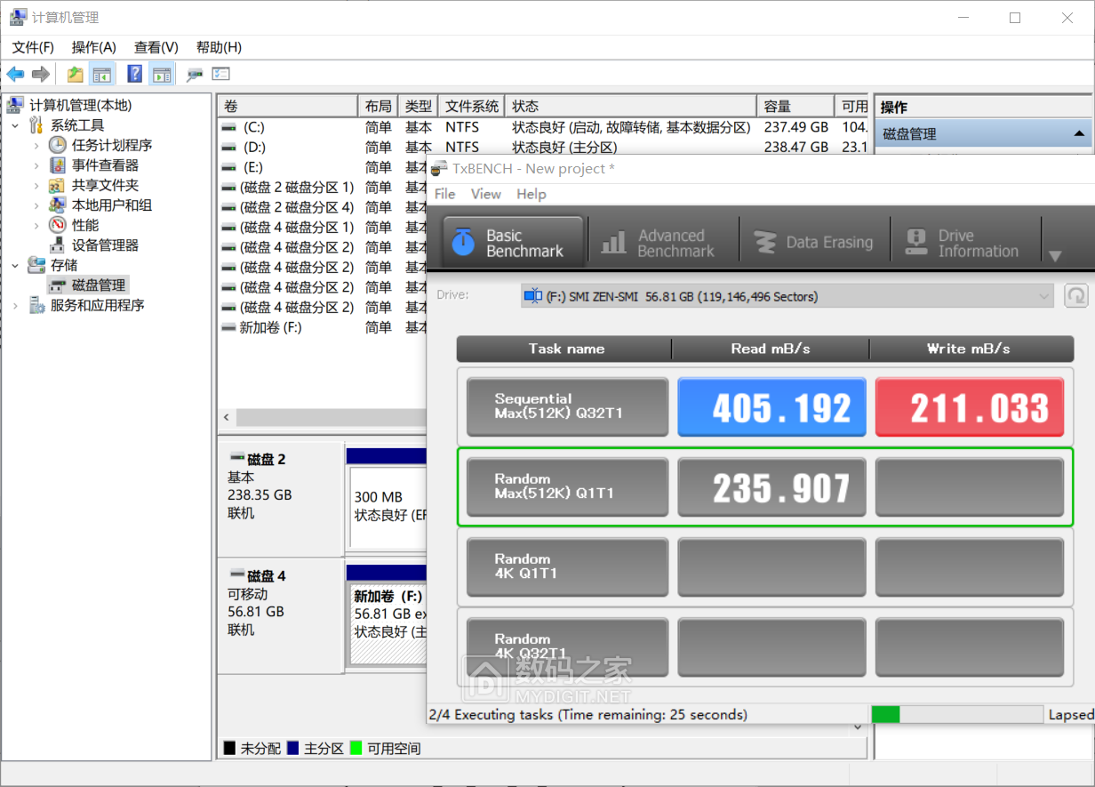

前几天逛闲鱼,看到了TH58TFG9JFLBADE这个颗粒,在flashinfo上查不到相关信息,看后四位BADE应该是BGA272,于是买了回来。上的sm3281n单帖板,用芯片精灵查看id是983AA4937AD1,与TH58TFG9DFLBA8C是相同id,默认设置量产显示bad block过多,最多可以开59g,改成59g后126s成功量产

坏块有点多,本来是要上PS3111,开不出来

发表于 2022-8-2 19:02:22 来自手机浏览器 | 显示全部楼层
likan83 发表于 2022-8-2 10:44
什么时候3281正片可以量产8CE就好了,有几个0JFL上3280觉得不划算,
3280+0jfl要老款转接贴,新款的转接贴会烧3280板子的ce7。
