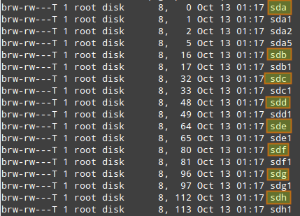

首先,使用下面的命令列出和系统相连的硬盘:
# ls -l /dev | grep -E 'sd|hd'
输出结果和下图类似:
其中sdX代表分配给机器上对应硬盘上的设备名。

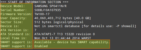

如果想要显示出某个指定硬盘的信息(比如设备模式、S/N、固件版本、大小、ATA版本/修订号、SMART功能的可用性和状态),在运行smartctl命令时添加"--info"选项,并按如下所示指定硬盘的设备名。
在本例中,选择/dev/sda。
# smartctl --info /dev/sda
尽管最开始可能不会注意到ATA(译者注:硬盘接口技术)的版本信息,但当需要替换硬盘时它确实是最重要的因素之一。每一代ATA版本都保持向下兼容。例如,老的ATA-1或ATA-2设备可以正常工作在ATA-6和ATA-7接口上,但反过来就不行了。在设备版本和接口版本两者不匹配的情况下,它们会按照两者中版本较小的规范来运行。也就是说,在这种情况下,需要替换硬盘时,ATA-7硬盘是最安全的选择。

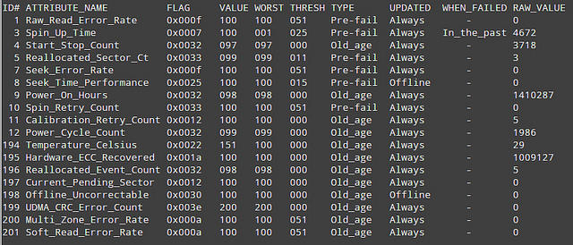

下一个需要关注的地方是SMART属性表,如下所示。
基本上,SMART属性表列出了制造商在硬盘中定义好的属性值,以及这些属性相关的故障阈值。这个表由驱动固件自动生成和更新。
ATTRIBUTE_NAME:硬盘制造商定义的属性名。
FLAG:属性操作标志(可以忽略)。
VALUE:这是表格中最重要的信息之一,代表给定属性的标准化值,在1到253之间。253意味着最好情况,1意味着最坏情况。取决于属性和制造商,初始化VALUE可以被设置成100或200.
WORST:所记录的最小VALUE。
THRESH:在报告硬盘FAILED状态前,WORST可以允许的最小值。
TYPE:属性的类型(Pre-fail或Oldage)。Pre-fail类型的属性可被看成一个关键属性,表示参与磁盘的整体SMART健康评估(PASSED/FAILED)。如果任何Pre-fail类型的属性故障,那么可视为磁盘将要发生故障。另一方面,Oldage类型的属性可被看成一个非关键的属性(如正常的磁盘磨损),表示不会使磁盘本身发生故障。
UPDATED:表示属性的更新频率。Offline代表磁盘上执行离线测试的时间。
WHEN_FAILED:如果VALUE小于等于THRESH,会被设置成“FAILING_NOW”;如果WORST小于等于THRESH会被设置成“In_the_past”;如果都不是,会被设置成“-”。在“FAILING_NOW”情况下,需要尽快备份重要文件,特别是属性是Pre-fail类型时。“In_the_past”代表属性已经故障了,但在运行测试的时候没问题。“-”代表这个属性从没故障过。
RAW_VALUE:制造商定义的原始值,从VALUE派生。

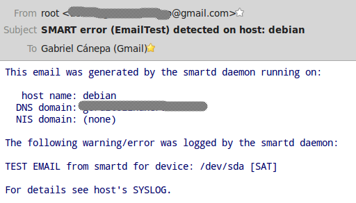

smartd发送的邮件应该是这个样子。
在上图中,没有检测到错误。如果实际上检测到了错误,那么错误会出现在“下列警告/错误由smartd守护进程写入日志”这一行的下面。
