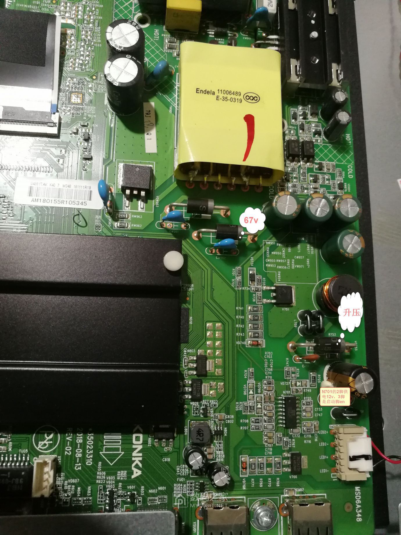

换背光已成维修常态,指示灯变化正常的换了也没好,在仔细测背光升压部分没有工作,升压二极管两端电压接近,各稳压块供电正常。升压电路用的OCP8121电路,启动脚en没有电压变化一直低电平,尝试升级程序显示进度正常了,升级完整机也正常了。

屏幕不亮,怎么升级固件啊?

固件损坏或丢失,不知道EMMC是不是寿命到了。
发表于 2022-8-21 16:19:34 | 显示全部楼层
为啥会掉程序的呢???
