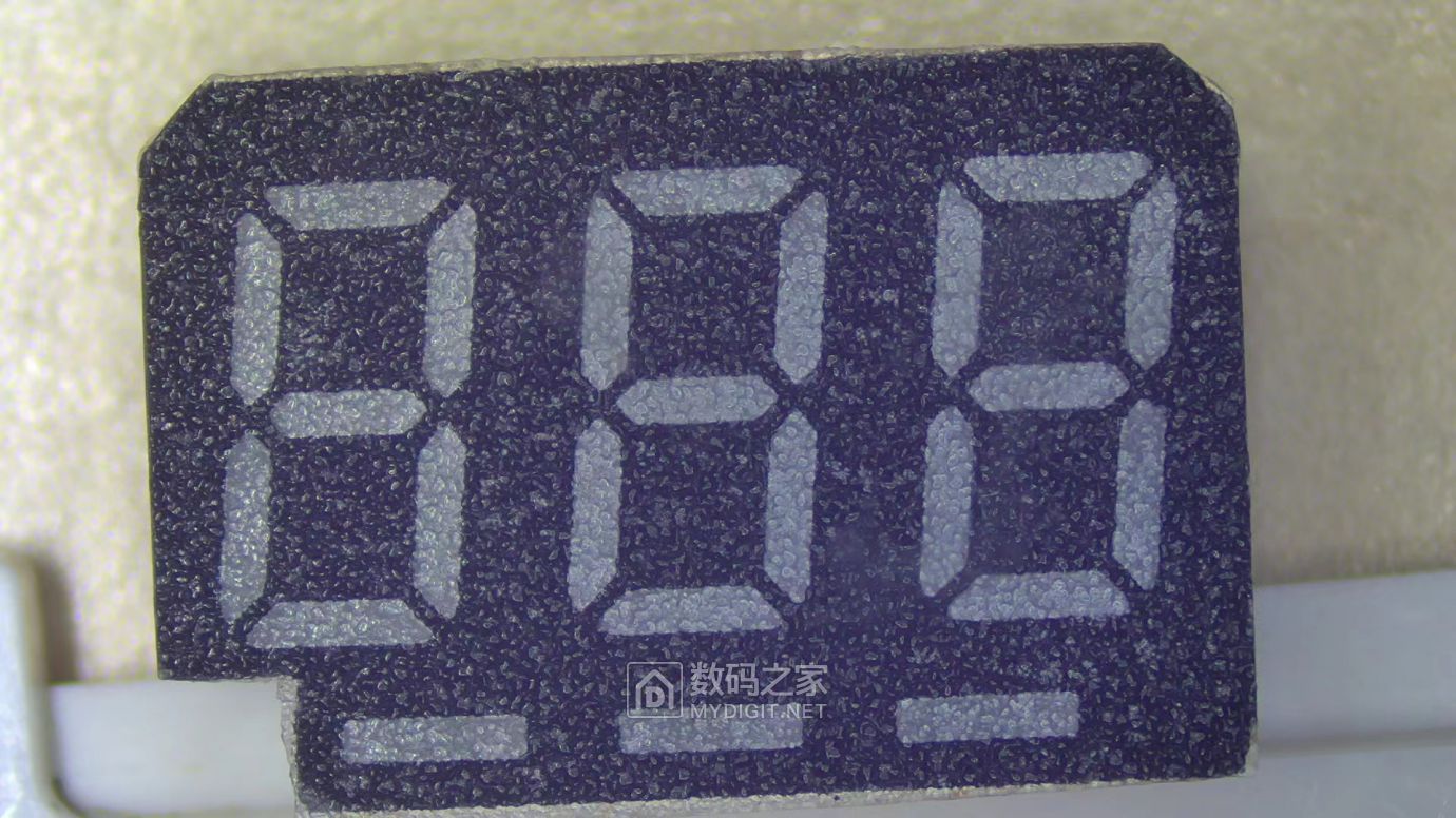

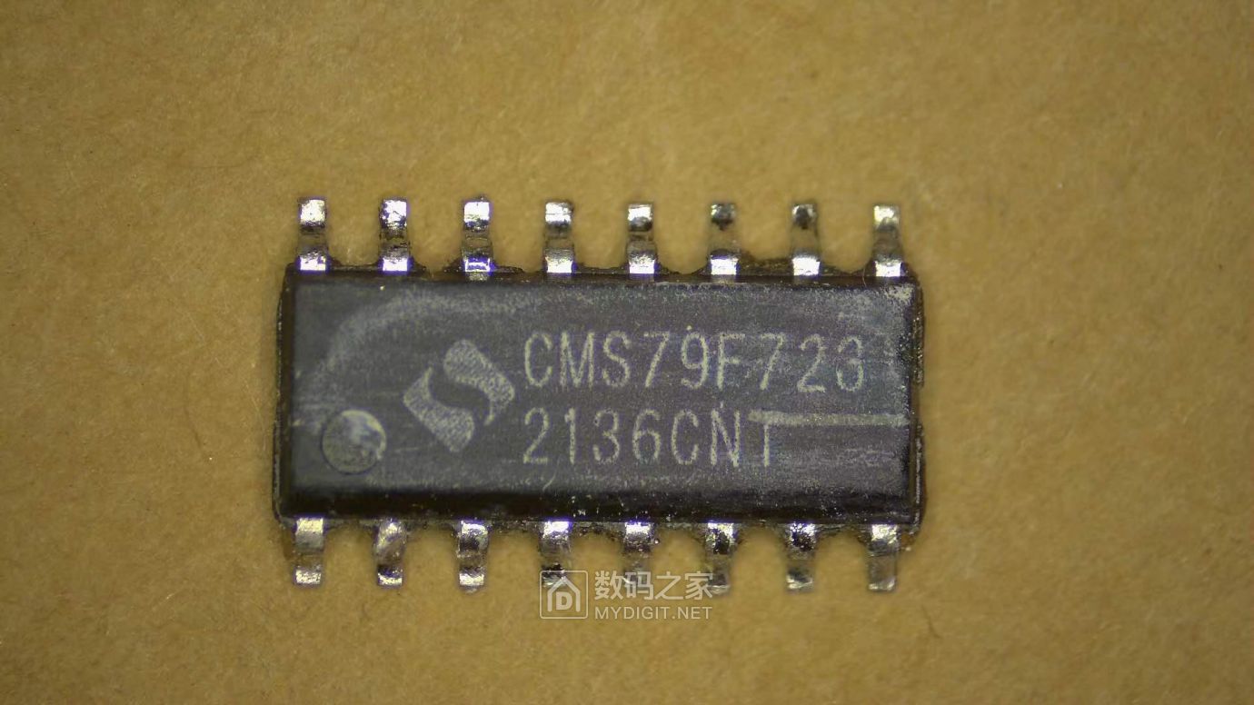

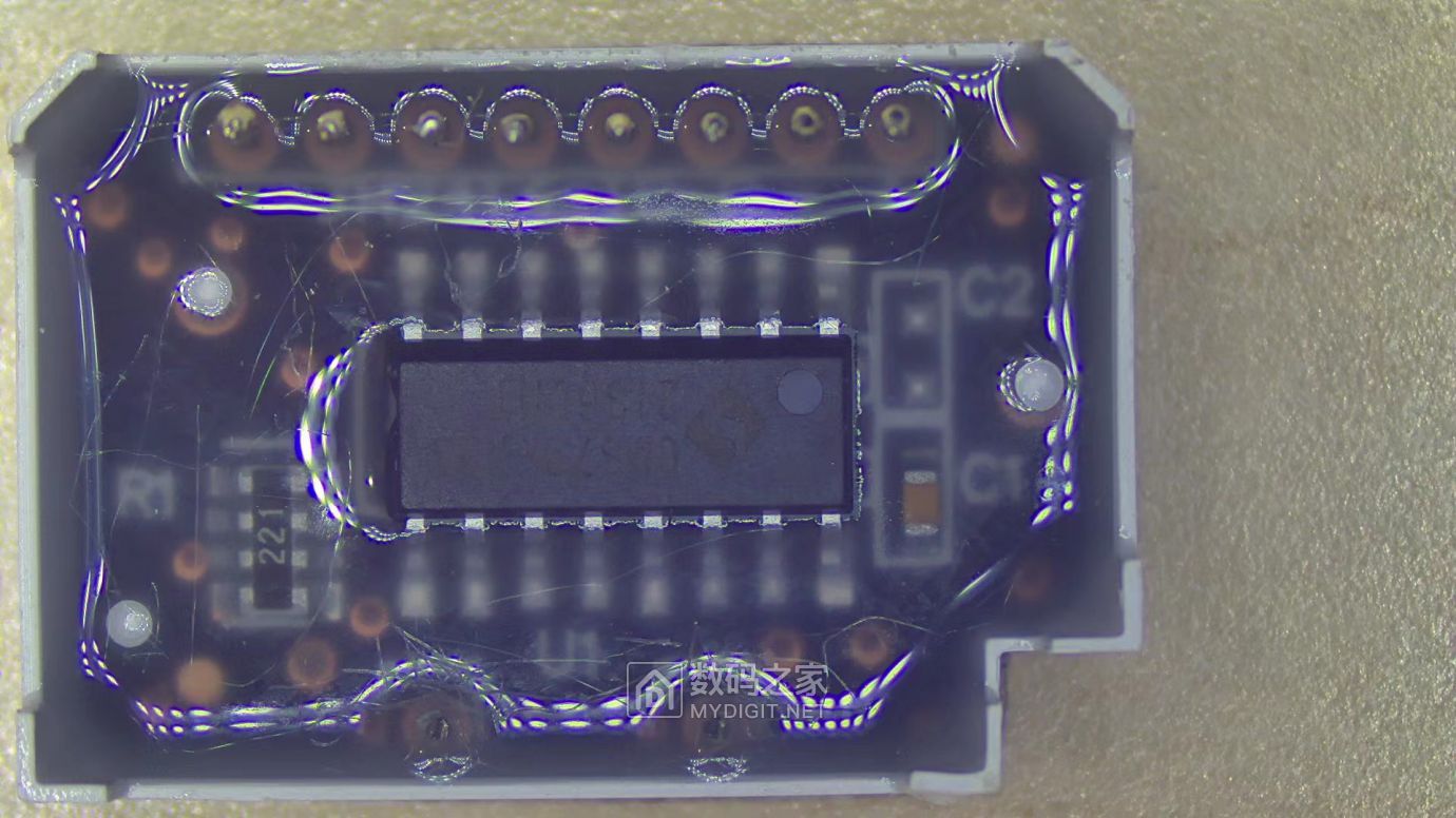

小熊空气炸锅,控制单元使用的是单片机这该死的单片机真令我无奈。
这个单片机的程序在编写的时候他的按键提示音设置过小,小到连蚊子的声音都比它大,连电了导致单片机直接挂了,报废了
这个芯片基本上是买不到,有的挂着链接但是没货。就算买到了也没有固件,这台空气炸锅面临的唯一解决方案就是更换控制电路板,但是是否匹配也成问题

换机械,60~200限温器30分钟响铃定时器。基本20元一个开关,40元修复看值不值了

发表于 2022-9-8 15:46:41 | 显示全部楼层
用STC的,搞清IO口逻辑关系,自己写程序

发表于 2022-9-7 07:31:03 | 显示全部楼层
如果愿意折腾,自己做一个控制电路吧,应该就是定时+功率调节,甚至可以满功率不调节试一下是否满足需求。
