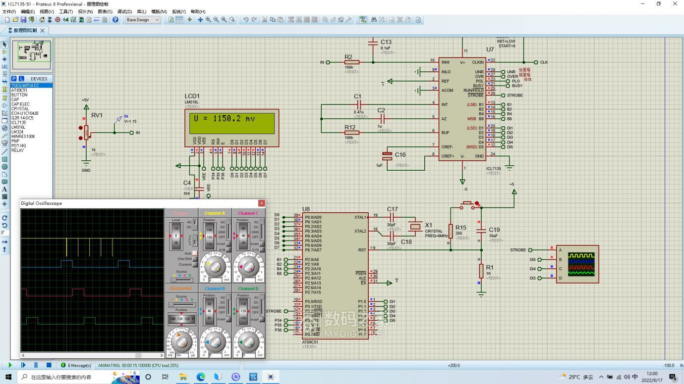

ICL7135-连接单片机,用1602显示的仿真。
/*ICL7135用LCD1602显示,用PROTEUS仿真
D0-D5连接P1.0-P14;B1、B2、B4、B8
接P2.0-P2.3;超量程全显示0*/

如果你没M币,可拷贝此程序,参考图片做PROTEUS文件。

 楼主| 发表于 2022-9-17 15:58:14 | 显示全部楼层
家有开心果 发表于 2022-9-17 15:24
整个实物试试啊,纸上得来终觉浅。
首先仿真要通过,手头有好几片ICL7135,准备立创打板。现在没时间搞。
