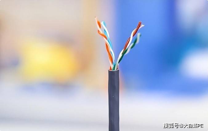

第一点:网线结构!
网线的设计,部分朋友应该很清楚,毕竟“动手能力”有点强,多少都有拆过几根网线。
网线采用双绞线设计,线芯两两缠绕的方式,可以减少串扰、降低干扰,让网络传输良好。
理论上来说,双绞线的绞结程度越紧密,抗干扰能力越强,长距离传输效果越好。
但是,就实际情况而言,信号质量和信号传输距离,与网线本身的线芯粗细、质量、屏蔽效果等等,都有非常大的关联。
另外,双绞线的缠绕也是十分讲究的,从绞合方向到绞合的距离,最终让双绞线串扰程度降低到最小,才可以获得稳定高速的网络。
所以,由此可见,网线的质量是非常重要的,不要去购买一些街边摊几块钱的网线。

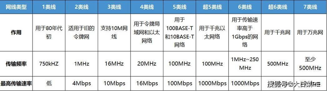

第二点:网线分类!
清楚网线的结构之后,就来了解一下网线类型。
注意,这里是指不同网线支持网络速度的范围。
其中,从超五类网线开始,才支持千兆的网络。
而我们区分网线很简单,因为一般情况下,表层都会有网线标识。
当然,你不要觉得有了一条质量好、支持高速度的网线就能享受拥有好的网络速度。
因为,网络至少需要光猫、路由器、网线等等进行组合,不是单一配件可以决定的。
如果你买了超六类网线,网速千兆没问题,但偏偏路由器是百兆的,那你网络就只能是百兆的。
所以,简单来说,想要拥有千兆的速率,必须具备以下条件。
  • 运营商:千兆网络套餐。
  • 光猫和无线路由器之间的网线:超五类以上的网线。
  • 路由器:千兆路由器。
  • 路由器和电脑之间的网线:超五类以上的网线。
  • 电脑网卡:千兆网卡。
而对于大部分家庭来说,家里的网线至少需要超五类,因为网线的长度也会一定程度约束网速。
