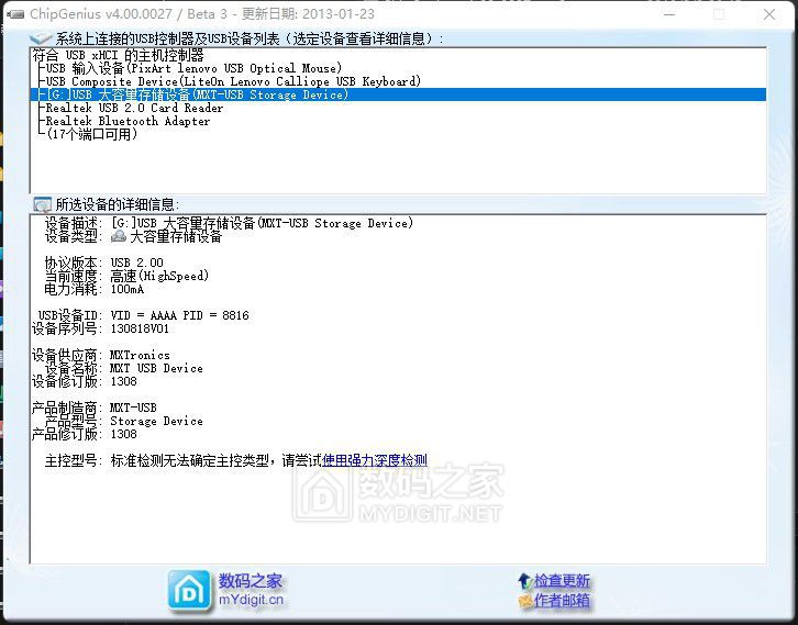

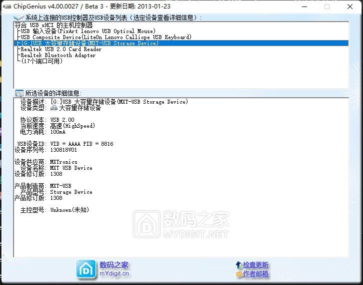

拼多多 25 买的 128G  tf卡,知道是假 的,怎么回复原来实际内存容量呢 ?有个2g 也行啊,MyDiskTest 打开 那个卡就闪退,ChipGenius  出来截图如下
还有啥软件可以用呢 ?

感觉没有量产工具就没法,我是分区留空凑合着用的。

明确告诉你,个人情况下无任何办法,只能用h2testw进行扩容测试,看看真实容量是多少,然后分个对应大小的分区,就可以用了,但是缺点是,不能在手机格式化,以及进行各种删除分区的操作,不然原形毕露

这个不好办,有的TF卡扩容后可还原,有的的确不能。因为现在的方案和颗粒五花八门,并且量产工具几乎都不会公开。

用这个试试SDFormater
