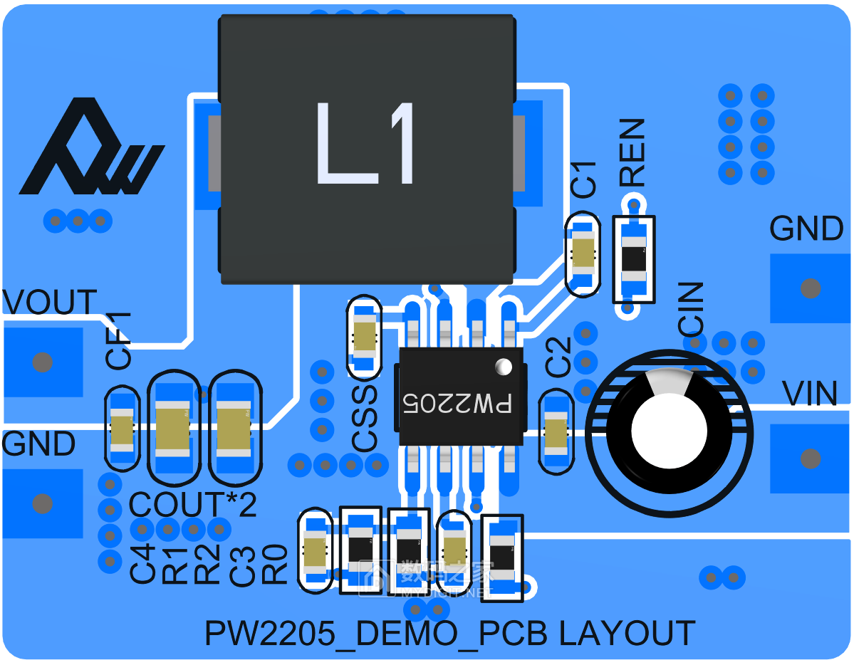

PW2205开发了一种高效率的同步降压DC-DC转换器5安输出电流。PW22054.5V30V的宽输入电压范围内工作集成主开关和同步开关,具有非常低的RDSON)以MAX小化传导
损失。PW2205采用瞬时脉宽调制(PWM)结构,实现高阶跃降的快速瞬态响应轻载时的应用和高效率。此外,它的工作频率是伪恒定的在连续导通模式下为500kHz,以使电感器和电容器的尺寸MAX
特征
l 内部整流MOS的低RDSon)(顶部/底部):70/40 mΩ
l 4.5V-30V输入电压范围
l 瞬时PWM架构实现快速瞬态响应
l 外部软启动限制涌入电流
l 恒频:500kHz at重载
l 5安连续,6A峰值负载电流能力
l 1.5%0.6V参考电压
l 输出过电流限制
l 输出短路保护当前折回
l 热关机和自动恢复
l 符合RoHS标准且无卤素
l 包装:SOP8-EP
应用
l 液晶电视
l 大功率AP路由器
l 网络
l 机顶盒
l 笔记本
l 保管部
典型应用电路
