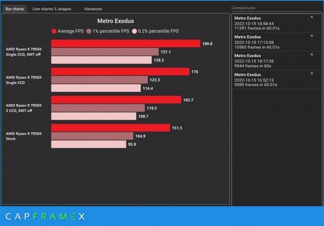

前段时间微软推送了Windows 11 22H2的更新,恰巧这段时间AMD锐龙7000系列处理器上市,相信不少入手锐龙7000系列处理器的用户都会安装Windows 11。不过一项测试显示,锐龙7000在Windows 11 22H2下的性能表现出现了比较明显的问题。
CapFrameX在测试锐龙9 7950X的时候发现,如果只使用锐龙9 7950X的一个CCD,它的性能表现要强于使用锐龙9 7950X的两个CCD。要知道锐龙9 7950X是由两个CCD构成,每个CCD包含8个核心,从而组成了锐龙9 7950X 16核心的硬件规格。
也就是说,在Windows 11 22H2,8核心的锐龙9 7950X性能表现可能会好于16核心的锐龙9 7950X。甚至关闭超线程之后,性能表现更强。而此时锐龙9 7950X变成了一颗8核心8线程处理器。
除了锐龙7000性能调度问题,RTX 4090似乎在Windows 11 22H2下也存在类似问题。所以建议购买新处理器或显卡的用户,先别着急更新Windows 11 22H2。
