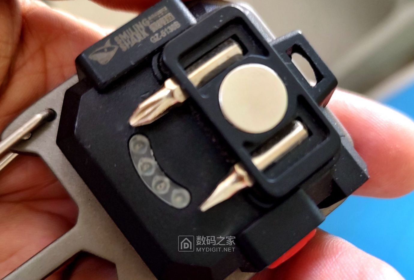

在病房上网,一不小心把rapoo的无线蓝牙鼠标碰到地上,捡起来就失灵了
看了一下,电池竟然已经完全接触不上了
寻思着拆开修修吧,用触控板实在是不舒服
这鼠标只有底面一个螺丝连接,可是翻遍身上竟然没有一件可以拧小螺丝的工具,
忽然想起前段时间买的多功能照明灯,这上面有小披头
这玩意设计的不够合理,取出披头必须依靠工具

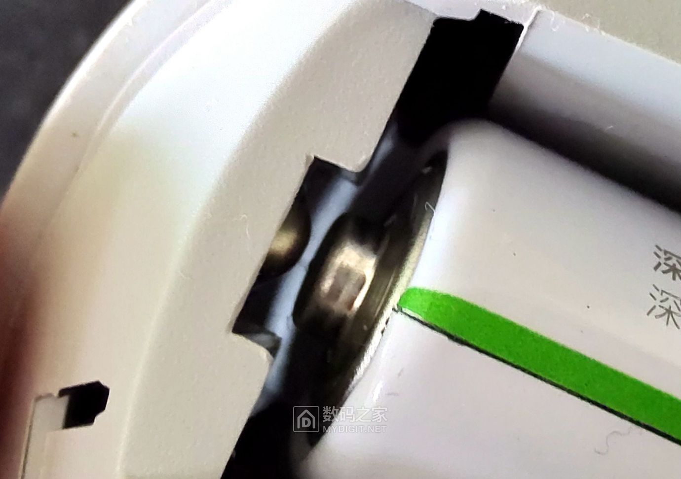

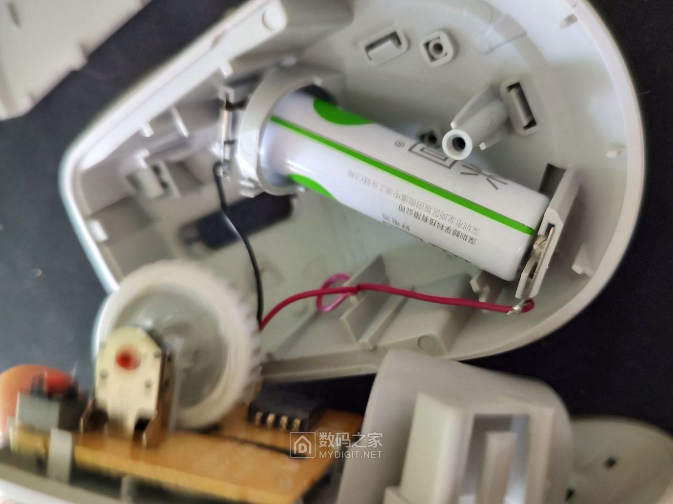

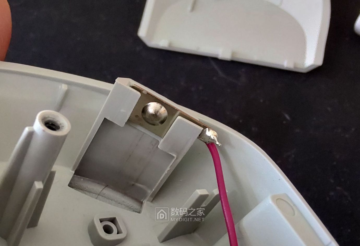

拆开鼠标果然就是电池触点的问题
正极看起来还好
负极已经被压回去了,用手把负极簧片扳出来,感觉就是一个铁片子,软的不行
怪不得掉地上就能把它弄变形

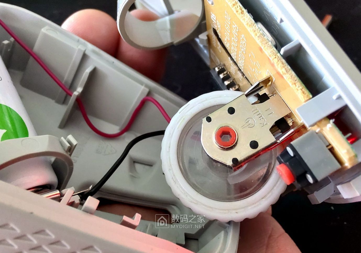

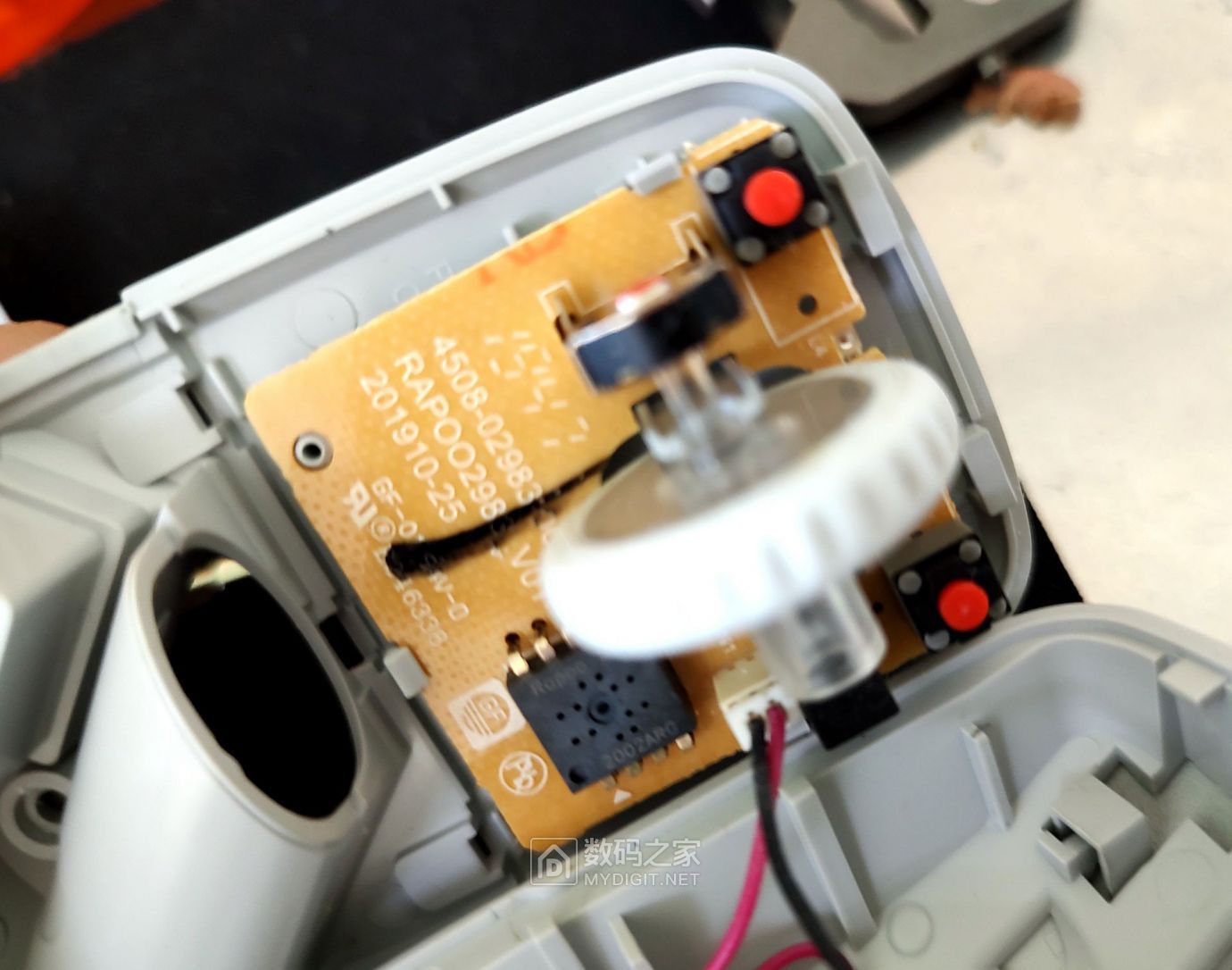

顺便看了一下主板,这也太简洁了吧,按键都不是脉动开关了,用普通小按键开关代替了
我说怎么手感这么温柔呢,就是不知道这玩意寿命如何
滚轮支架也是薄铁皮,轻轻掰一下就要变形,赶紧停手了。现在这鼠标做的可真够精简的了

发表于 2022-10-22 14:25:33 | 显示全部楼层
锅仔片微动一般都比较硬,手感和专用微动不一样

发表于 2022-10-22 14:04:41 | 显示全部楼层
正面空旷,元件都在背面,把主板翻过来看下就知道了
