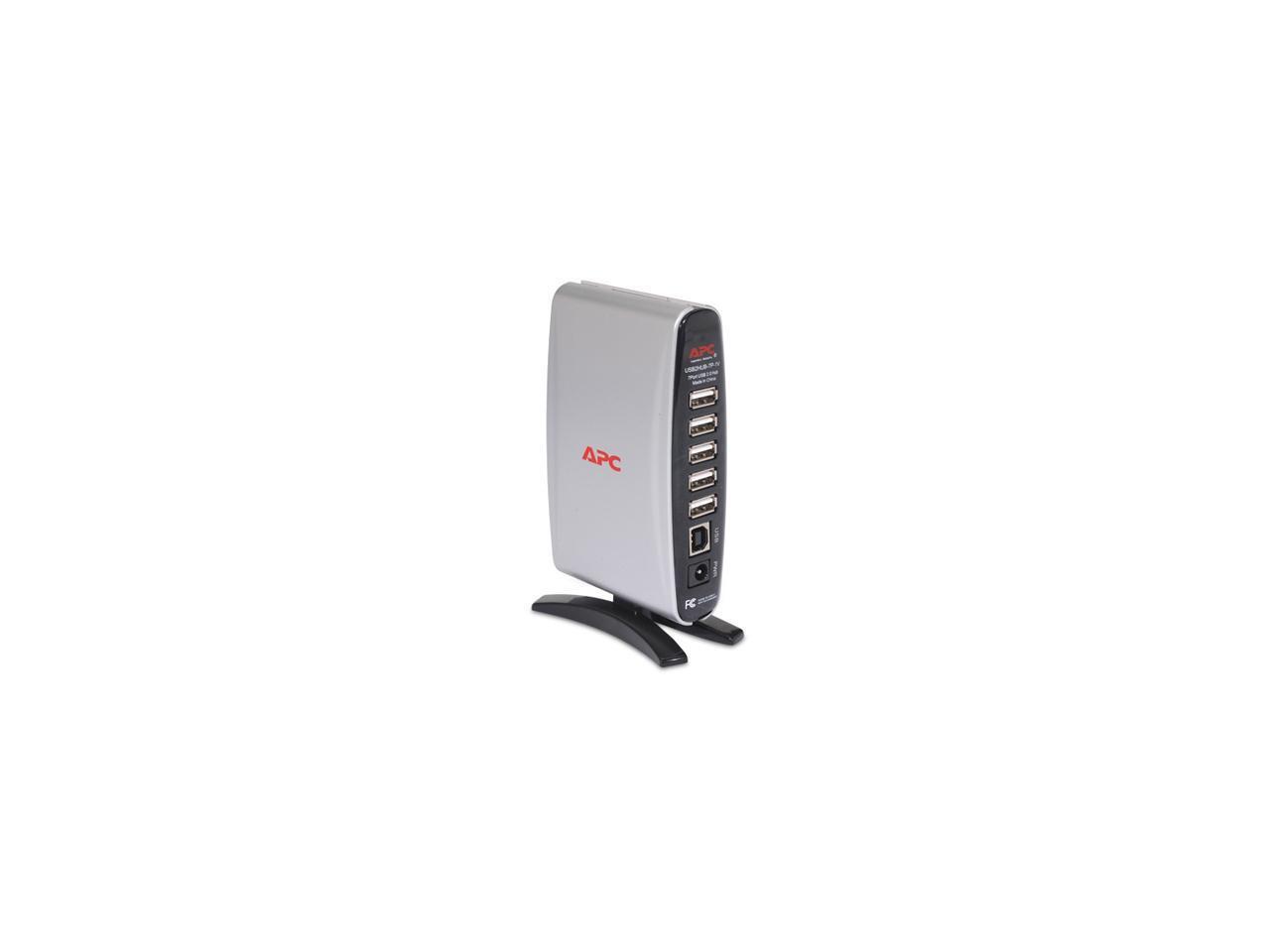

发表于 2022-11-4 11:04:04 | 显示全部楼层
8139 发表于 2022-11-4 08:36
还能找到吗,发上来看看啊
早在深海鱼上面出了。。。拆开看过,做工很牛逼.
刚搜了下,型号是:APC USB2HUB-7P-1V 7 Port Hi-Speed USB 2.0 Hub
https://www.newegg.com/apc-usb2hub-7p-1v/p/N82E16817169024

 楼主| 发表于 2022-11-4 08:36:17 | 显示全部楼层
jeah 发表于 2022-11-3 23:39
我想起了我很早以前出过一款APC的Hub,芯片是NEC的才牛逼。。。
还能找到吗,发上来看看啊
发表于 2022-11-3 23:39:25 | 显示全部楼层
