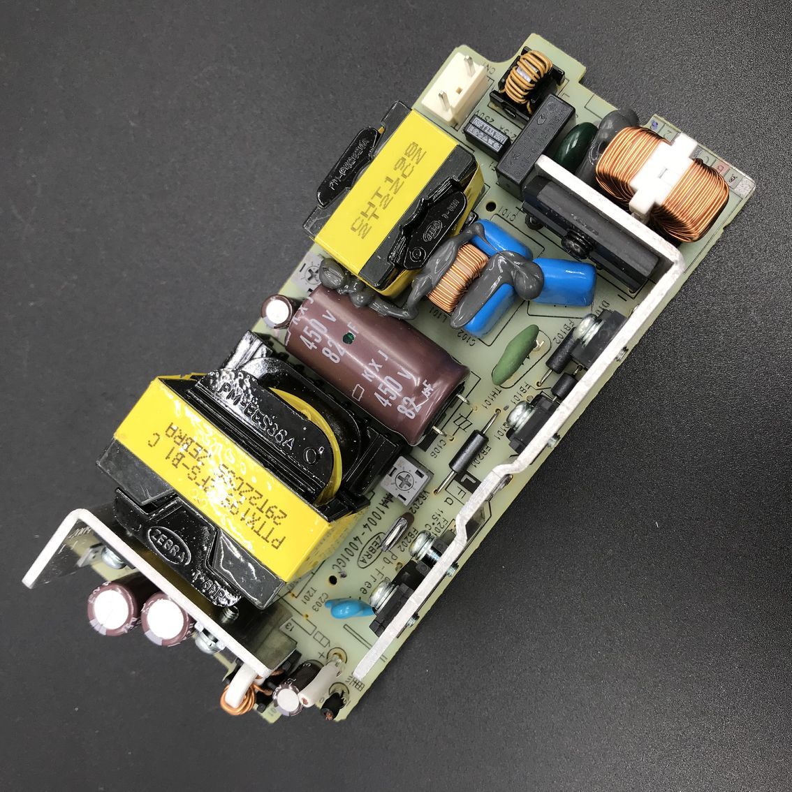

前段时间,老网络播放器用的帝闻5V2A电源突然炸鸡了
这电源做工还不错,值得修修
外观
铭牌
5V用小口的多
开壳
一般来说硅胶用得多的就是好电源:lol:
输入的保险电阻和分立桥
共模电感和高压电容
MOS管在夹缝了,型号看不到
变压器
次级的肖特基二极管
次级电解和电感,用塑料片隔离
817光耦
板子背面全貌
小小的PWM控制器
220V输入插片也有塑料片隔离
壳子内部做工也挺好
1楼拆,2楼修

 楼主| 发表于 2019-5-12 08:18:44 | 显示全部楼层
lc418 发表于 2019-5-10 22:58
请问保险电阻一般多少欧姆?
这类小电源偶一般用10欧电阻

 楼主| 发表于 2019-5-11 20:22:46 | 显示全部楼层
mhtlov 发表于 2019-5-10 21:35
dve的,功率小点,还是可以用
10W,还是可以了,毕竟不是快充
 楼主| 发表于 2019-5-11 18:21:21 | 显示全部楼层
hover_730 发表于 2019-5-10 21:26
用料不错,怎么就炸了呢.
偶也不知道,不过东西总会坏的

 楼主| 发表于 2019-5-11 13:51:59 | 显示全部楼层
lmy2003 发表于 2019-5-10 20:44
想不到二极管也会喷
不知道为啥喷成这样,里面融化了?
 楼主| 发表于 2019-5-11 11:35:53 | 显示全部楼层
lifjt 发表于 2019-5-10 17:12
还好,摸死没遭。
保险电阻起作用了

 楼主| 发表于 2019-5-10 22:17:11 | 显示全部楼层
lookball 发表于 2019-5-10 13:53
这故障奇怪,二极管烧那个地方的还是第一次见
看着像高温要熔断的样子,但芯片万用表测试又没大问题
