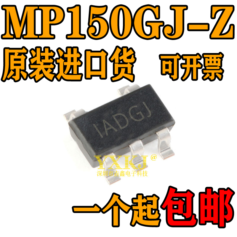

小米智能插座基础板
供电部分炸鸡 了,爬了图,深水宝找到卖家,但是原理没搞懂,请路过的老师指点一下。
这个1ADGG或者IADGG到底是啥芯片

坏的基本都是炸这个电源芯片

我的控客mini也炸了1ADGG,顺带还炸了一个电阻不知道换这个能搞定不,暴力拆的时候又拆断了线:cry:,焊上好像又跟边上那条是通的,不知道是拆坏了,还是什么原因

该芯片目前此家店便宜且包邮,可以买几个存着备用,这家店目前正在做活动,所有商品都是包邮的,小红包撸起来:
