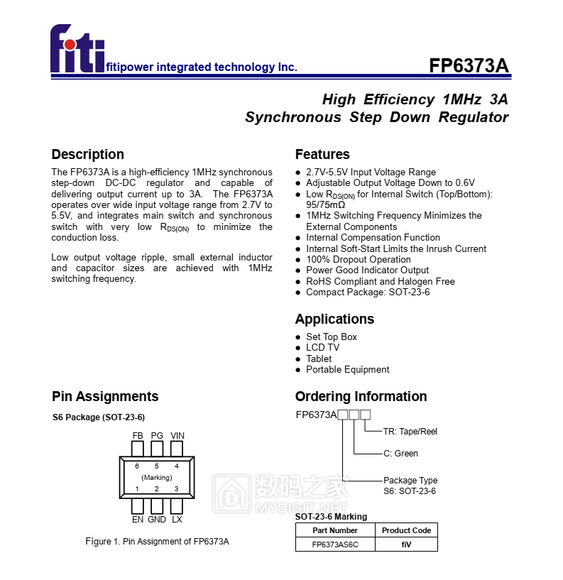

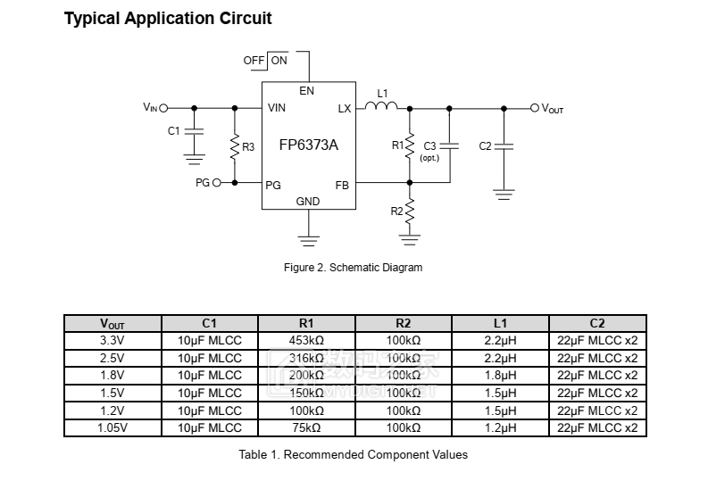

描述
FP6373A是一种高效率的1MHz同步降压DC-DC调节器,能够输出电流敢达3A。FP6373A在2.7V至5.5V,集成主开关和同步切换到非常低的RDS(ON),以最小化传导损耗。输出电压纹波低,外部电感小电容器的尺寸以1MHz实现开关频率。
应用
 机顶盒
 液晶电视
 药片
 便携式设备
FP6373A是一种高效、内部补偿和恒频电流模式降压同步DC/DC转换器。它有集成高压侧(95mΩ,典型值)和低压侧(75mΩ,典型值)电源开关,并提供3A连续负载电流。它调节输入电压
从2.7V到5.5V,并下降到输出电压低至0.6V。

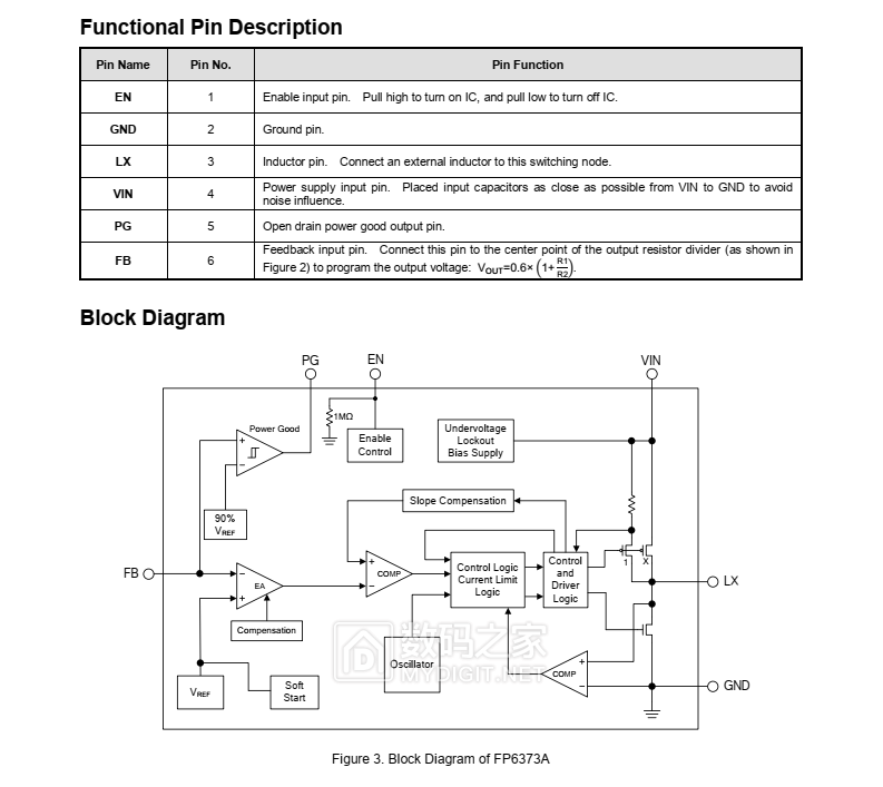

控制回路
斜率补偿电流模式PWM控制提供稳定的开关和逐周期电流超负荷极限、线路响应、保护内部主开关和同步整流器。这个FP6373A开关频率恒定(1MHz)并调节输出电压。在每个循环期间,PWM比较器调制功率通过改变电感器峰值转移到负载基于反馈误差电压的电流。在期间正常操作时,主开关打开在每个内部振荡器的上升沿,并关闭当峰值电感器电流高于误差时电压当主开关关闭时同步整流器将立即打开并一直保持到下一个循环开始。
使可能
FP6373A EN引脚提供数字控制以转动打开/关闭调节器。当EN的电压超过阈值电压,调节器将启动软启动功能。如果EN引脚电压低于关闭阈值电压,调节器将进入关机模式并关机电流将小于1μA。用于自动启动操作,将EN连接到VIN。
