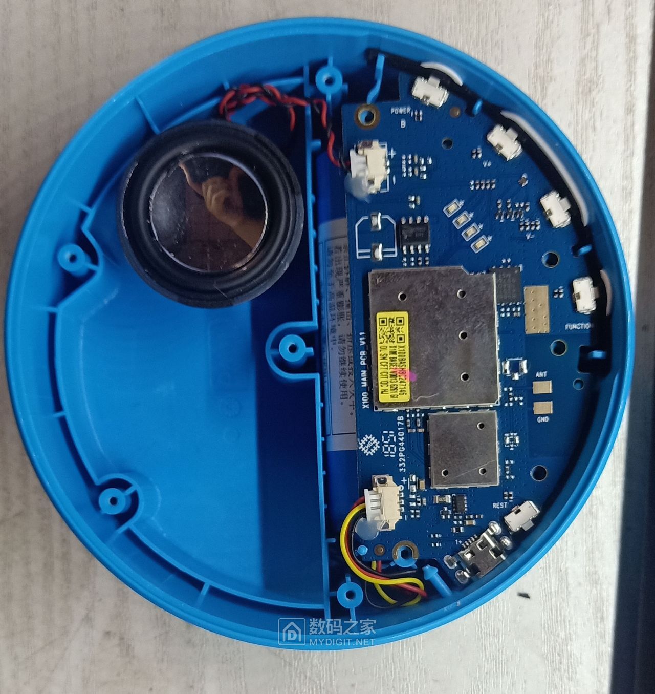

支付宝盒M1移动版 自带流量 第一年免费  次年充值4元/年.积分换来的.
直接上图.
周围有一圈胶  取下白色面板之后 有gsm天线
卸掉黑色面板之后

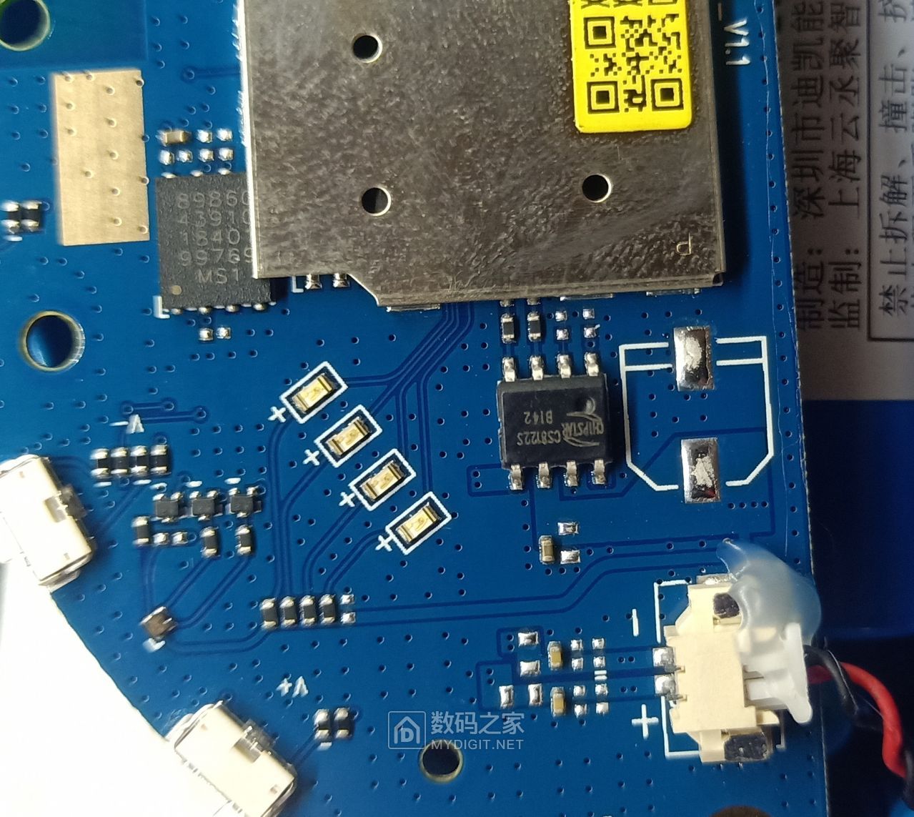

细节图 一个小芯片 89860开头的貌似是sim卡???

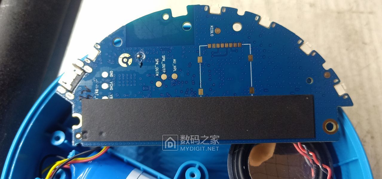

背面图

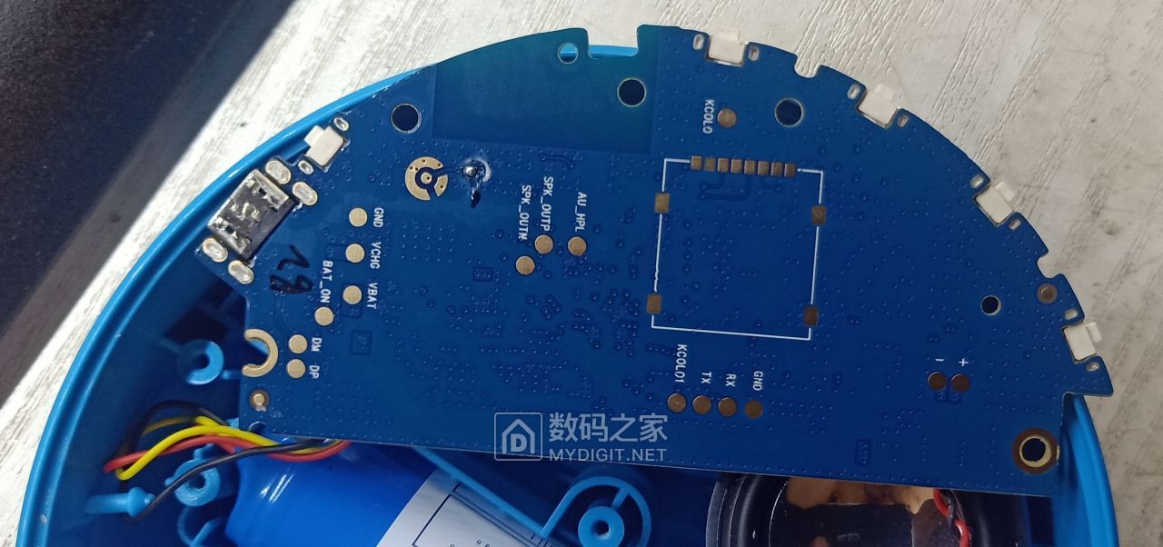

揭掉黑色棉之后的 还可以放tf卡??
不知道 那些触点是干啥的

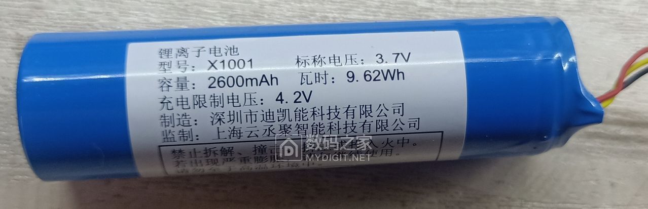

电池 18650 2600ma

发表于 2019-10-8 16:59:44 来自手机浏览器 | 显示全部楼层
zto中通快递 发表于 2019-5-11 18:14
预留的焊盘是放TF卡的没错 可是放那卡有啥用?
看了一下走线,那个不是储存卡,是microsim或者sim卡

发表于 2019-5-11 19:23:01 来自手机浏览器 | 显示全部楼层
预留焊盘是SIM卡槽,可这货用的eSIM,也就不需要后面那个卡槽了
发表于 2019-5-11 18:14:16 | 显示全部楼层
