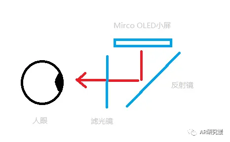

AR的光学方案有好几种,Rokid Air用的,主要是micro OLED+自由曲面(Birdbath光学)方案。原理比较简单,眼镜上面一个小屏(现阶段一般是Mirco OLED)向下照射,前方一个反射镜片,把光反射向人眼。
这个反射镜有经过设计的曲面,可以起到类似VR镜片的作用,把实际距离眼睛很近的画面拉远,避免人眼无法聚焦。为了反光,镜片上涂有特殊偏振涂层,会遮住现实中的光线(大概-75%左右),因此这种VR眼镜实际上更接近墨镜,而不是透明的“眼镜”。

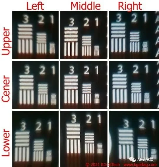

比如MTF值,画面上消除畸变和色差(尤其在画面边缘),是直接影响画面观感的关键差异。
屏幕不同位置,画面畸变和色彩差异

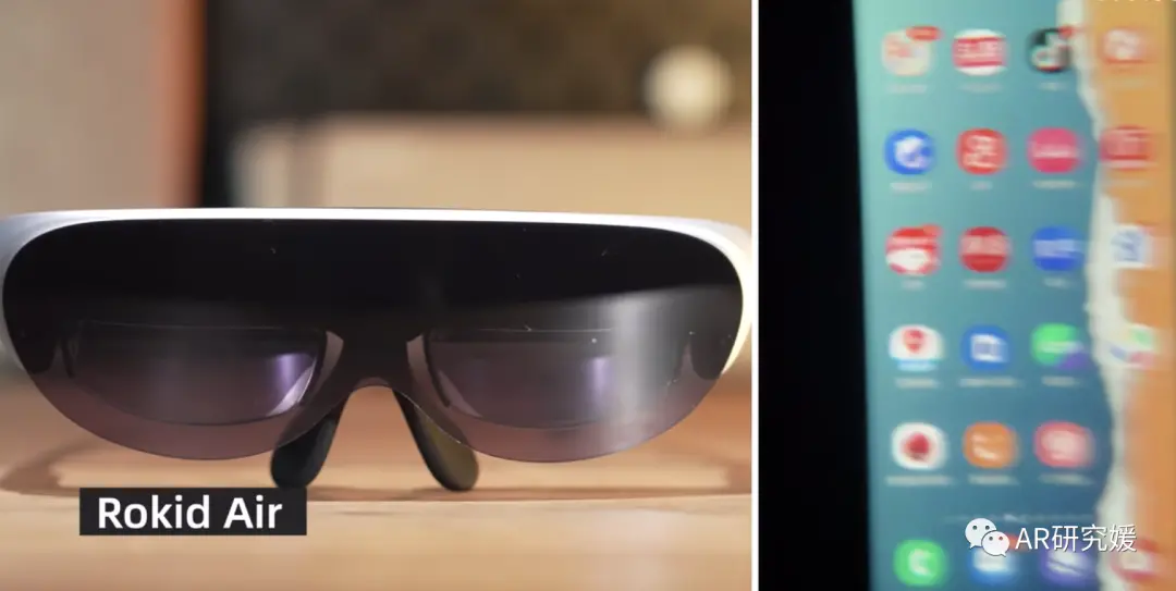

比如eyebox。在B站一档播放量达到22.8万的评测视频中,主持人提到,“Rokid的问题,视野中清晰的范围非常小,只要轻轻一移动,那边上的画面可能彻底就没了”。
佩戴Rokid Air ,眼睛观察超出EyeBox范围后的景象
“在AR设备中,Eyebox直接影响着你能够看到清晰虚拟图像的范围大小,直接的说它就决定着你日常佩戴AR眼镜的灵活度,假如Eyebox太小,稍微动一下AR设备你看到的虚拟内容就会不完整,极大降低用户体验。”

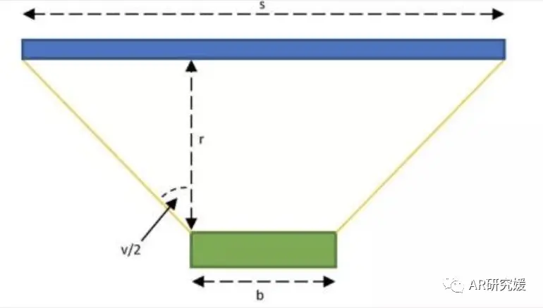

BB方案眼镜关键指标示意图
s代表平面光学表面的宽度,b代表eyebox,r代表出瞳距离,而v代表FOV 。s=b+2 r tan(v/2)
“这些关键指标相互联系和相互制约,提高一项将意味着牺牲另一项,比如在提高FOV的同时,就容易造成更大的光机体积和更小的eyebox。而小型光学模组若想实现大FOV、大eyebox则极具挑战,而且大eyebox需要更多光线才能实现自然的亮度,这要求更强大的光源或更高的光效。”

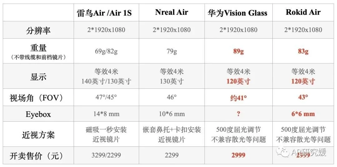

华为Vision Glass,等效120英寸屏幕、41°视场角、0-500度屈光调节,相比2021年发布的Rokid Air ,FOV居然还更小,可能也是做不好包含屏幕光机在内的整个光学模组,直接使用了供应商的公版方案。
相比之下,双11卖的最好的BB方案XR眼镜,雷鸟创新和Nreal两家,都是自己深度研发和定制的光学模组。这长期戴在眼睛上的东西,各项指标要求很挑剔。

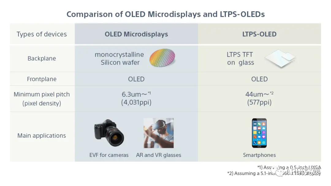

至于屏幕,注意,AR眼镜上的Micro OLED屏幕跟我们正常消费电子设备上看到的OLED屏幕,完全不同!它是硅基OLED“微显屏”,之前主要出货在单反相机的VHF画幅取景器。
MicroOLED微显屏是将发光元件「种植」在硅芯片之上,而非玻璃基板,核心技术横跨半导体和OLED新型显示两大领域。硅基OLED能以一枚芯片的大小面积,实现1080P甚至更高的分辨率,像素密度可以达到3000 PPI以上。
来自索尼官网的硅基OLED和LTPS-OLED介绍

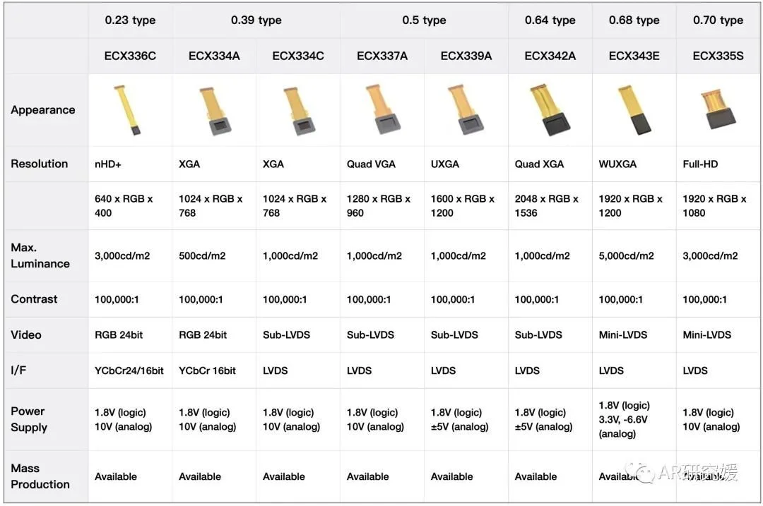

除了索尼,国内的视涯也大有来头,也是目前成熟Micro OLED微显屏的供应商,后者甚至在色彩、对比度、亮度方面显示素视涯好,只是功耗和寿命有短板,可能是涉及到硅晶圆等半导体方面工艺不成熟,良品率较低。
所以,“小屏”现成的供应商是「二选一」,没什么好吹的。吹屏幕是索尼的,色彩和显示效果更好,纯粹忽悠外行人。因为Birdbath用的micro OLED屏幕,现在大规模量产能用的基本上索尼、视涯两家二选一,而且视涯的色彩、对比度、亮度更高,换句话说它的显示效果更好。现阶段大力宣传索尼屏就是在收智商税。
