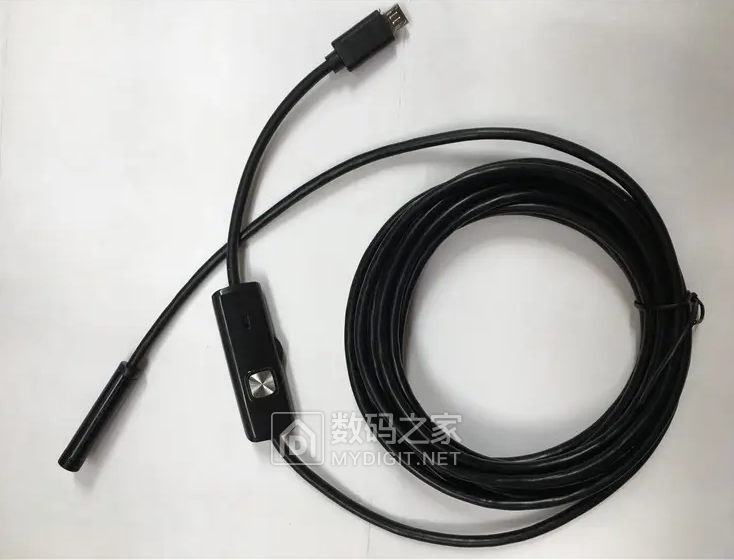

19元买了内窥镜头,

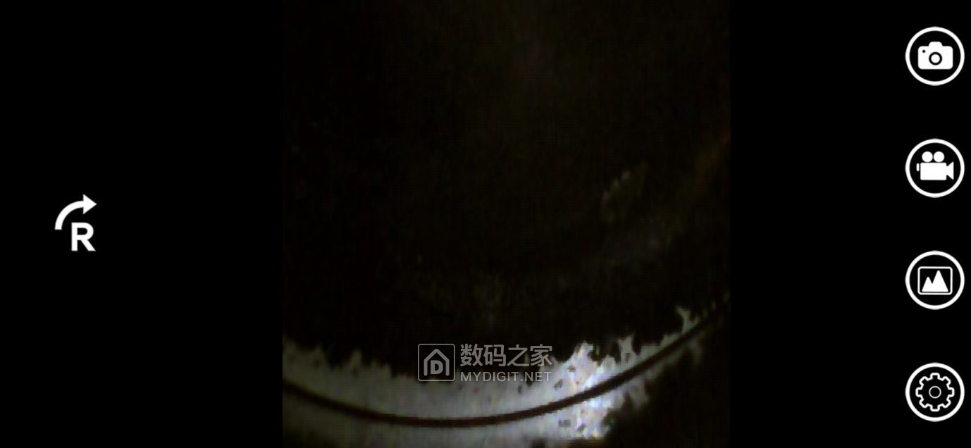

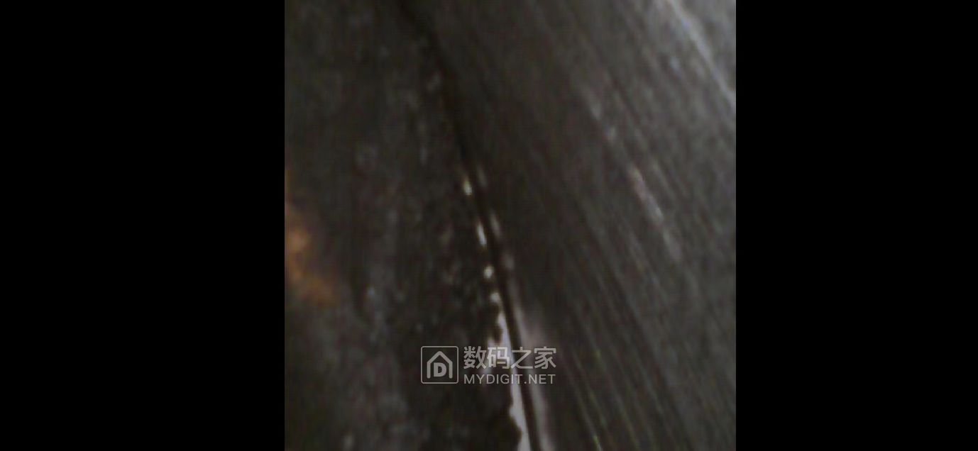

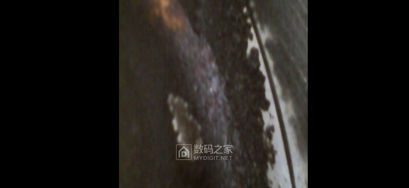

今天拆下老车的火花塞,
看看发动机缸内的积碳如何
活塞边缘
不知道这样的积碳,算是很厚,还是过得去。
车子已经行驶21万公里了。
烧机油也是高尔夫四代的通病。
就这么一个内窥镜头而已,19元,
拿来看看气缸还是挺好的。

 楼主| 发表于 2023-1-11 10:04:19 | 显示全部楼层
sufe08 发表于 2023-1-5 15:32
真正麻烦的不是活塞上的积碳,而是气门背面的
对的,歧管里的积碳,要害处大

发表于 2023-1-5 16:32:42 | 显示全部楼层
积到什么程度才算是多。
发表于 2023-1-5 15:32:24 | 显示全部楼层

发表于 2022-12-31 17:39:15 | 显示全部楼层
看看进气气门的积碳,这个活塞应该轻微烧机油

发表于 2022-12-29 13:53:36 | 显示全部楼层
音乐小麦 发表于 2022-12-29 09:22
怎么这么干净?刚洗过积炭吧
对的。这两张图都是除积碳之后的。只是用的东西和持续时间不一样

发表于 2022-12-29 10:57:07 | 显示全部楼层
这个积碳状态相较于20w+里程的车子来说  那是相当板正了
缸体没有涂层的话,pea直接上
发表于 2022-12-29 09:49:38 | 显示全部楼层
学习了,看不到底,是多了些。燃油宝适当使用还是有必要的。
