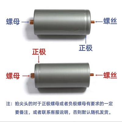

有一审核员说他无法区分我的正负极, 要我把极性标上去, 我特么的搞不懂, 会拿电烙铁焊接的, 这图看不出来,正负极, 还能接错?
如果说PCB无法区分正负极, 但是我在使用说明上, 画了一组电池(图片绿色部分), 他要我在这组电池上标上正负极,  我电池画的看不出正负极? 麻烦大家鉴定下

发表于 2023-3-4 16:48:45 | 显示全部楼层
freexp 发表于 2023-2-11 16:43
确实无法区别,左上角无标识,2跟3脚看不清楚。
做为设计师,必须在内心深处将客户定义为傻X,必须无下限的 ...
确实是这样,不能用工程师思维去理解普通人的质疑。为了避免出错,就是要把后道工序的人当傻子去设计

发表于 2023-2-13 18:09:37 | 显示全部楼层
javahou 发表于 2023-2-12 00:29
看来不是一个水平的, 电池凸头就是正极, 也许你没见过5号电池吧
电池凸头就是正极??
您没见过负极凸头的电池???
圆柱形动力电池,两端都是螺口,都突出;
而2032、AG10之类的电池,小突出的是负极,大的才是正极。
因此,如果对方是见过世面的人,肯定不敢乱搞。

发表于 2023-2-12 16:04:21 | 显示全部楼层
楼主你确定流水线的大妈(or大叔)会知道什么叫vcc?什么叫GND?因为你这样画,打板的就这样标。到了产线,不一定能正确读出这个意思的!

圆柱形电池的微小突出部分,如果你从侧面看,小突出部分可能是任何极性。
