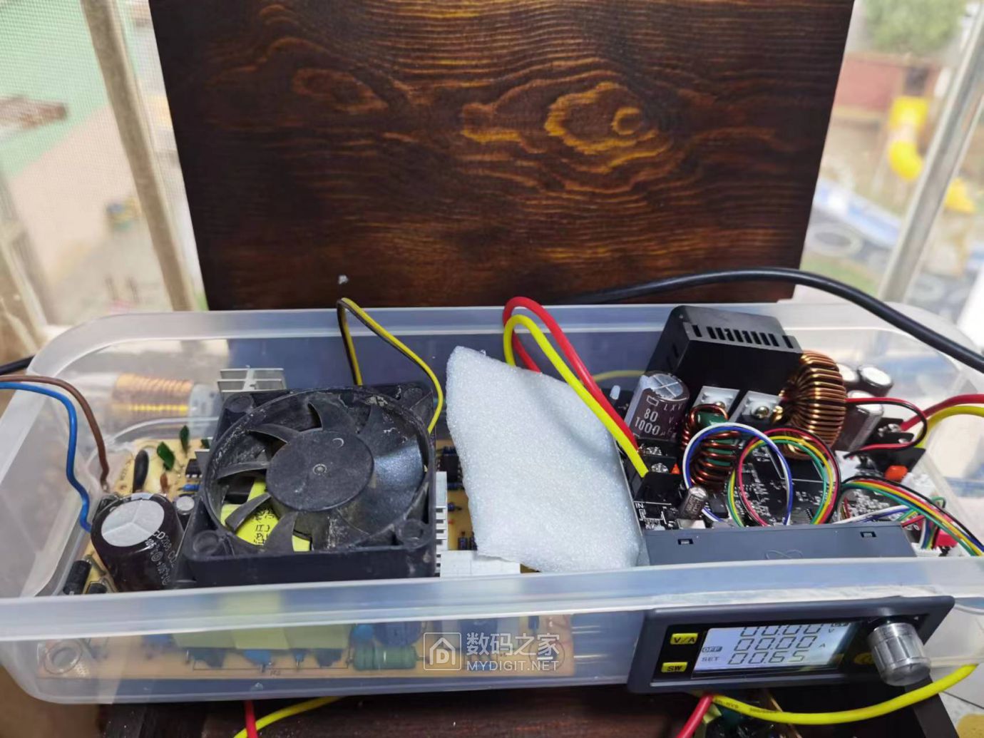

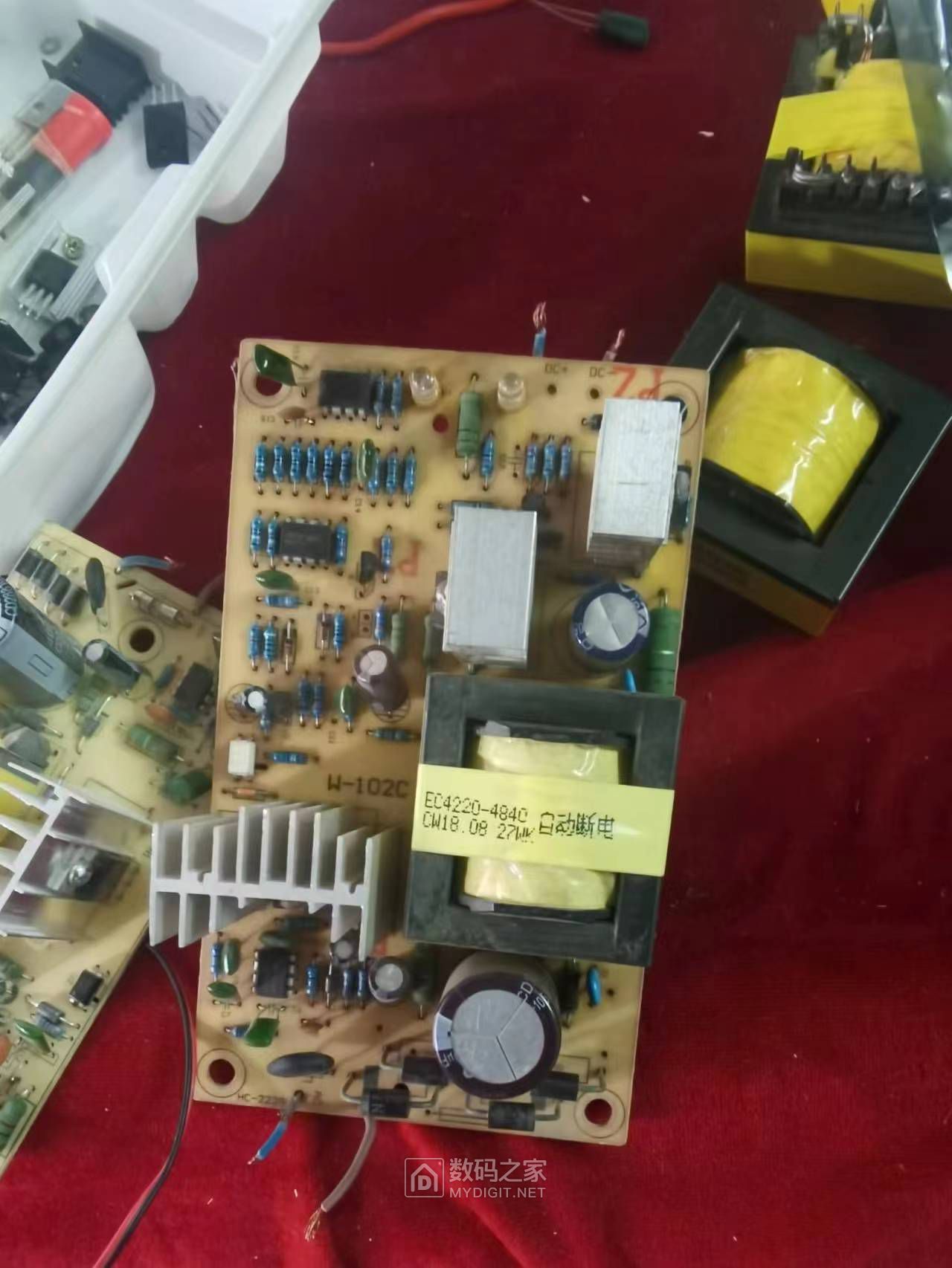

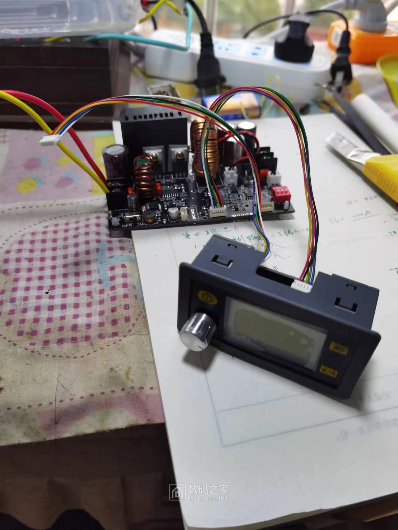

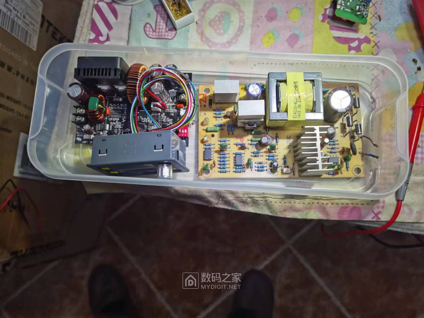

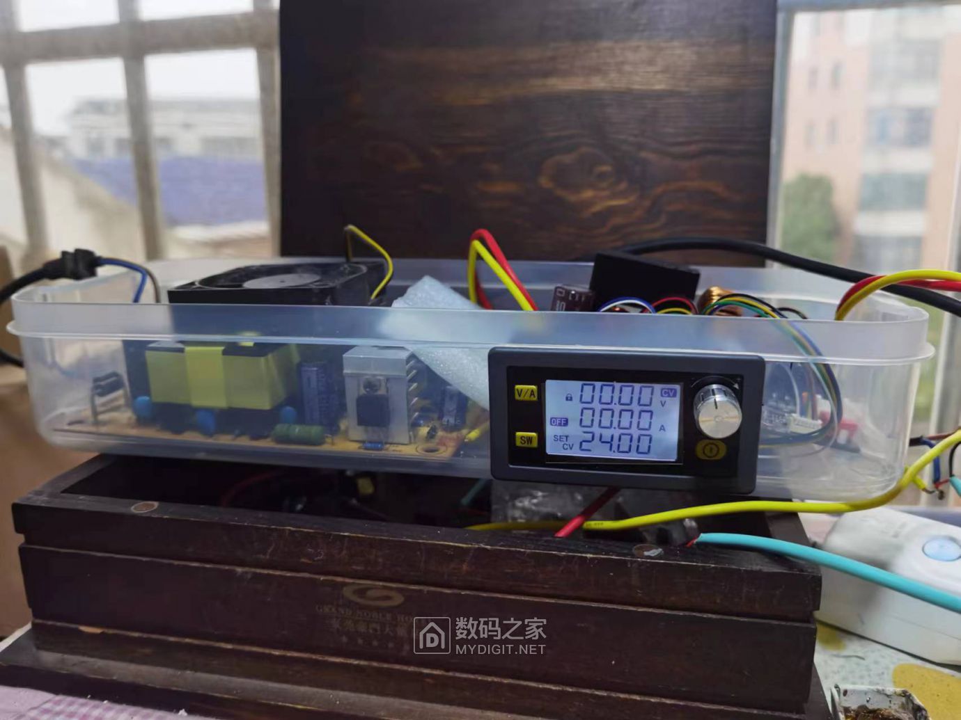

清单:网购 数控20A/1200W 可调电源,成本110。一块48伏40A充电板,成本15.
家庭冰箱用鸡蛋盒子,20;合计成本约145元。
20A1200W数控可调
20A1200W数控可调
48V40A
48V40A
鸡蛋盒子
鸡蛋盒子

这个电源不错。我买的无治的wz5020   也是1000w的功率。但是那个表头没有你 这个好,那个只能显示电压和电流,功率不能同屏显示。

可调电源一般用于维修,3A~5A 基本就是这个级别了。我这个145的 足够了。真的要用到20A,1 中间接个20AH电池组,或者接个变压器带整流的就OK。

这个是开关电源,损耗比较小,效率高,不知道楼主买的哪家的,以前网上有个黑武士的电源和这个功能类似,这个电源的设计者功底真的不错,建议楼主找个大变压器,简单整流滤波,效果更好。毕竟楼主的前一个开关电源功率小

4A的时候,电源组就开始风冷了。数控电源风扇6A下,还没有启动风扇。今天到此为止,明天还要去工地。
发表于 2023-2-14 18:22:16 | 显示全部楼层
测试下1200W满功率55V22A能否长时间可靠运行啊。

中间外挂一个48V20AH的电池组 就名副其实了。

48伏40A充电板,最大功率也就一百多W的功能,一般不超达4A,15买的电流可能就3A左右

“一块48伏40A充电板,成本15”,原来是个电动车充电器啊,这样的话等于是小马拖大车

48V的板子电流有40A,不是输出40A,是能充40A的电瓶
