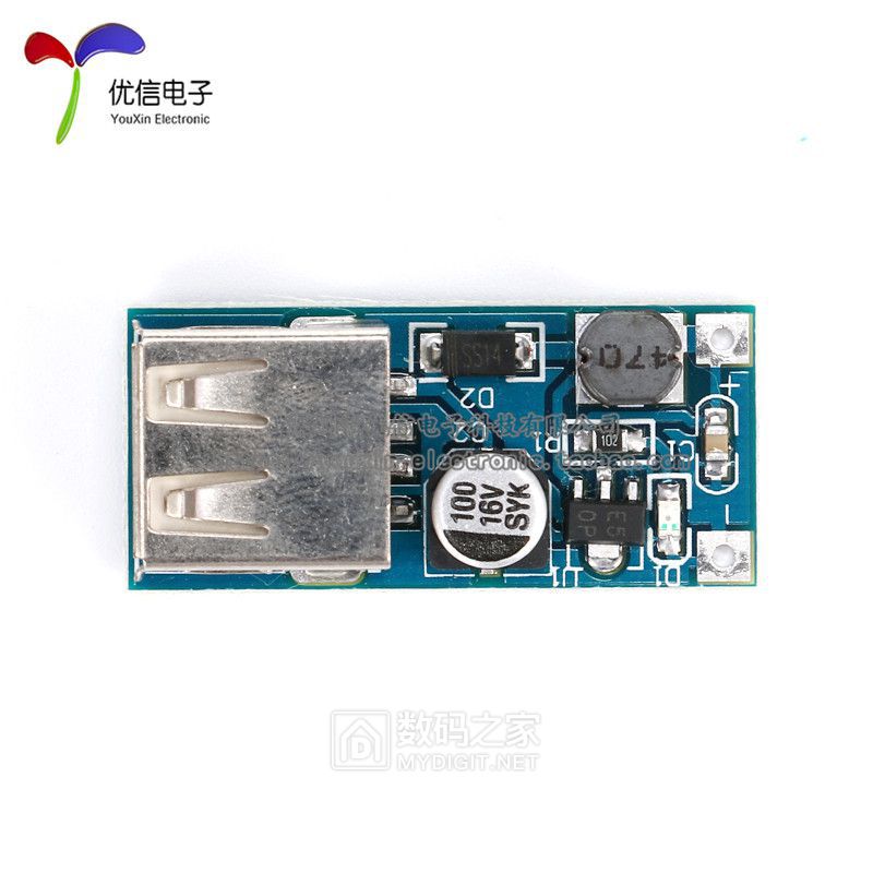

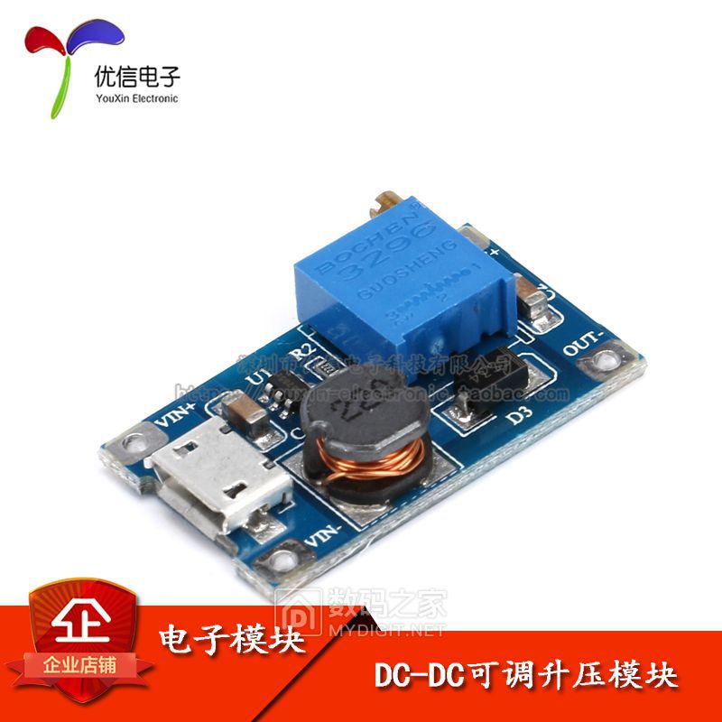

网上常见的便宜的0.9V升压,2V升压模块B628输出没有限制电流,好像没有短路保护
我实验了下两种,天啊,输入3V,输出5V.,输出都3A多了,还没有限制。带个0.5欧的负载。。
国产的芯片真的难说啊。 丝印E50P,5V输出的。估计是CE8301,BL8505  估计短路就烧了。
另外一种就是常见的B628  SOT23-6的升压芯片。
也是。输入5V,输出7V,,,电流都3A多了,还没有限制!!!

这种模块一看就是小电流用的,这么小身板上大功率不是找死吗?

那些最便宜的B628  SX1308  MT3608升压模块 输出自己加103电容 纹波干扰小了

山寨的IC,根本是极其差的模块,只不过骗DIY的爱好者

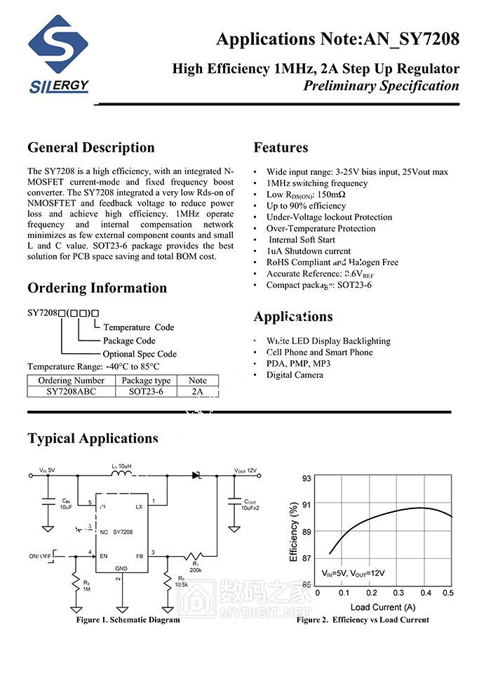

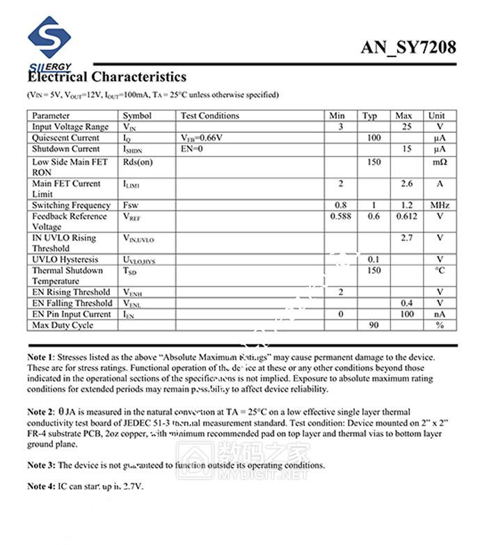

可以用SY7208代替,买几个,换下 628B,然后再测。。。。短路。
本身这种升压芯片的技术含量很低的。TI都不屑去的做,但国内有些,圣邦微,矽力杰都做的不错。。。
