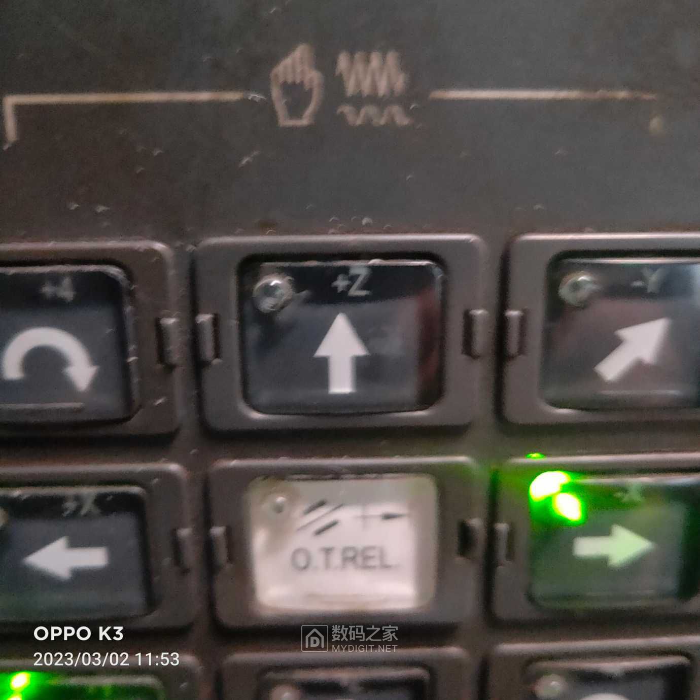

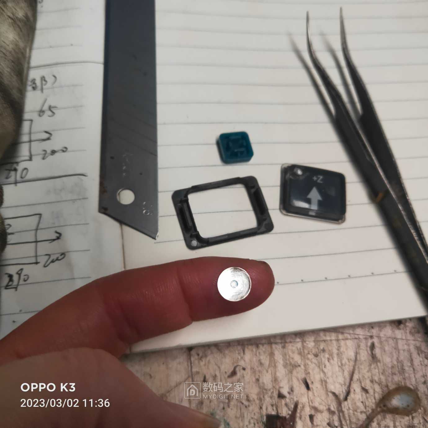

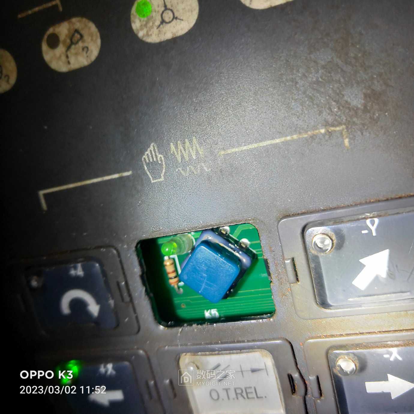

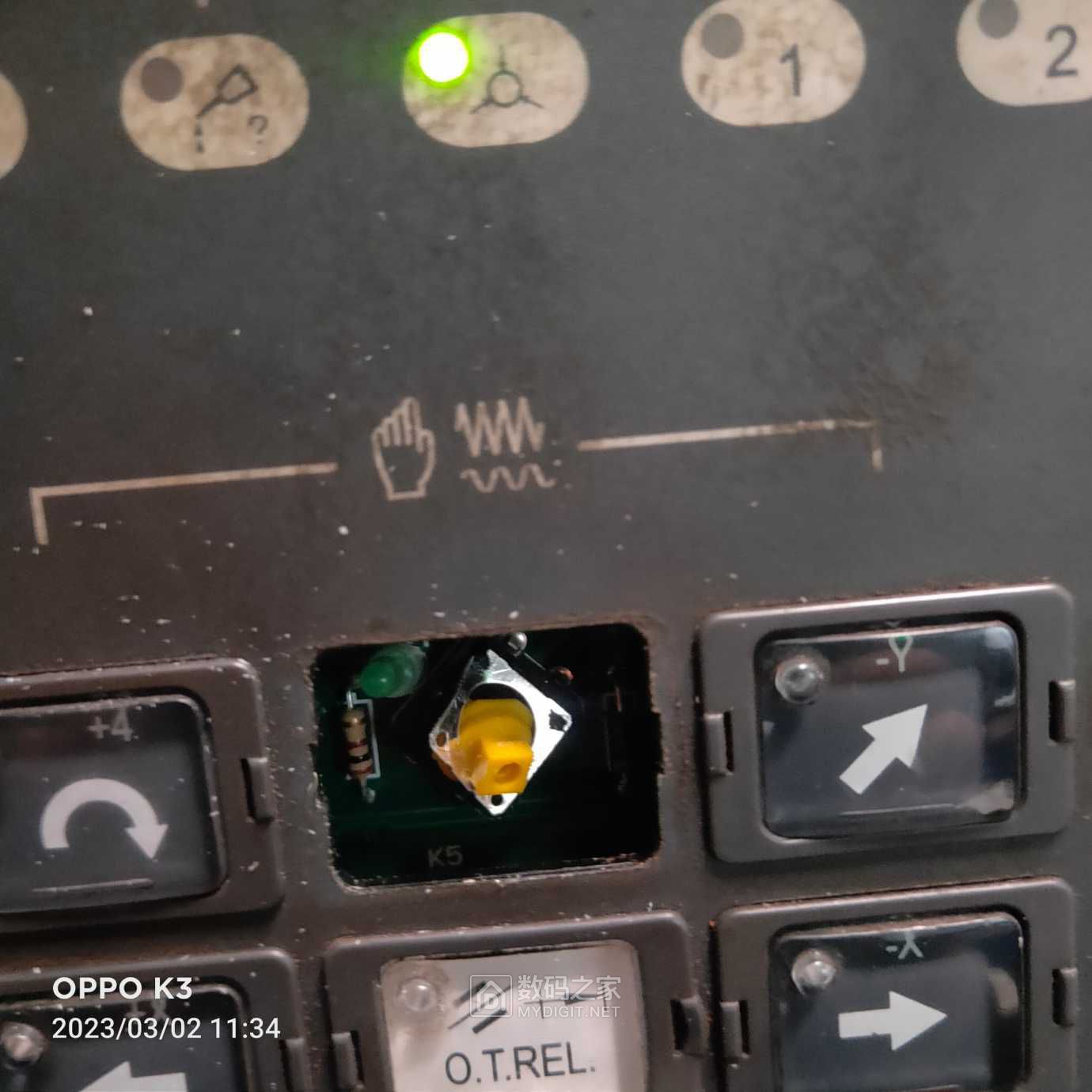

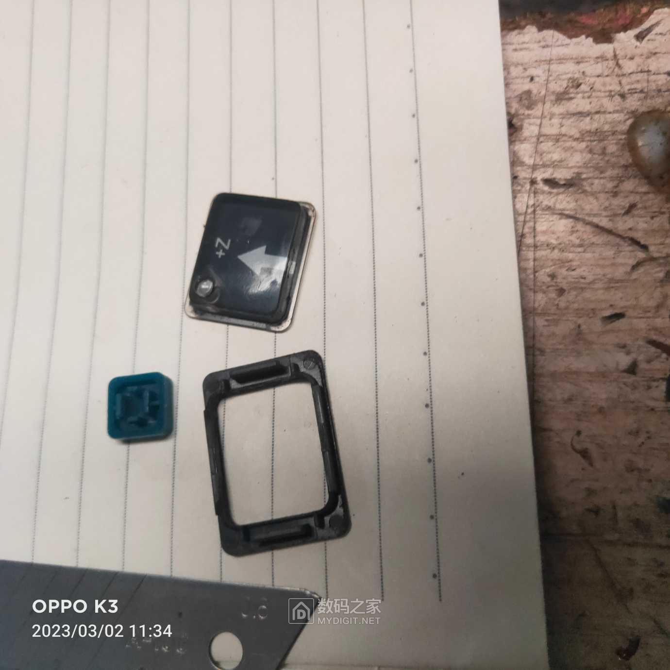

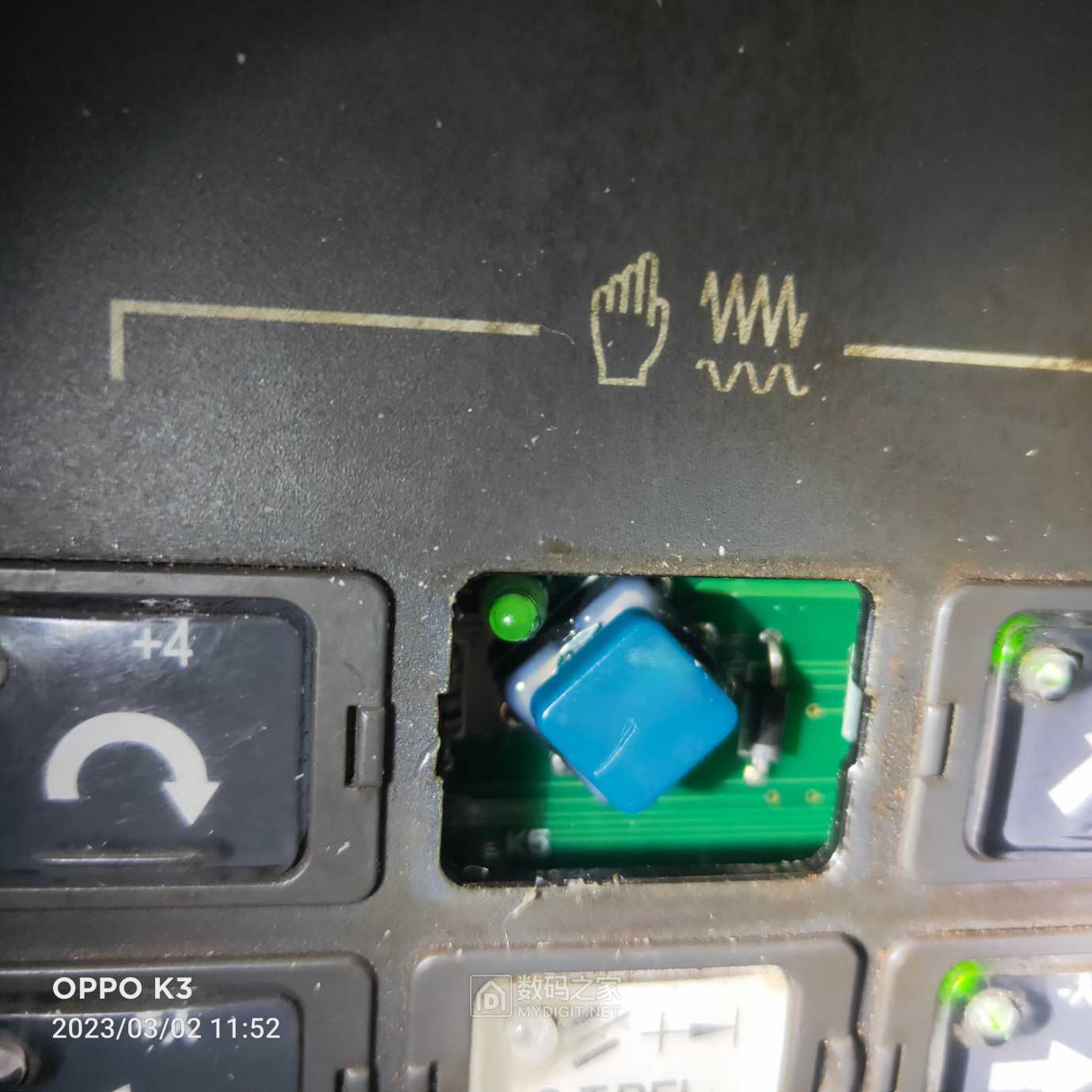

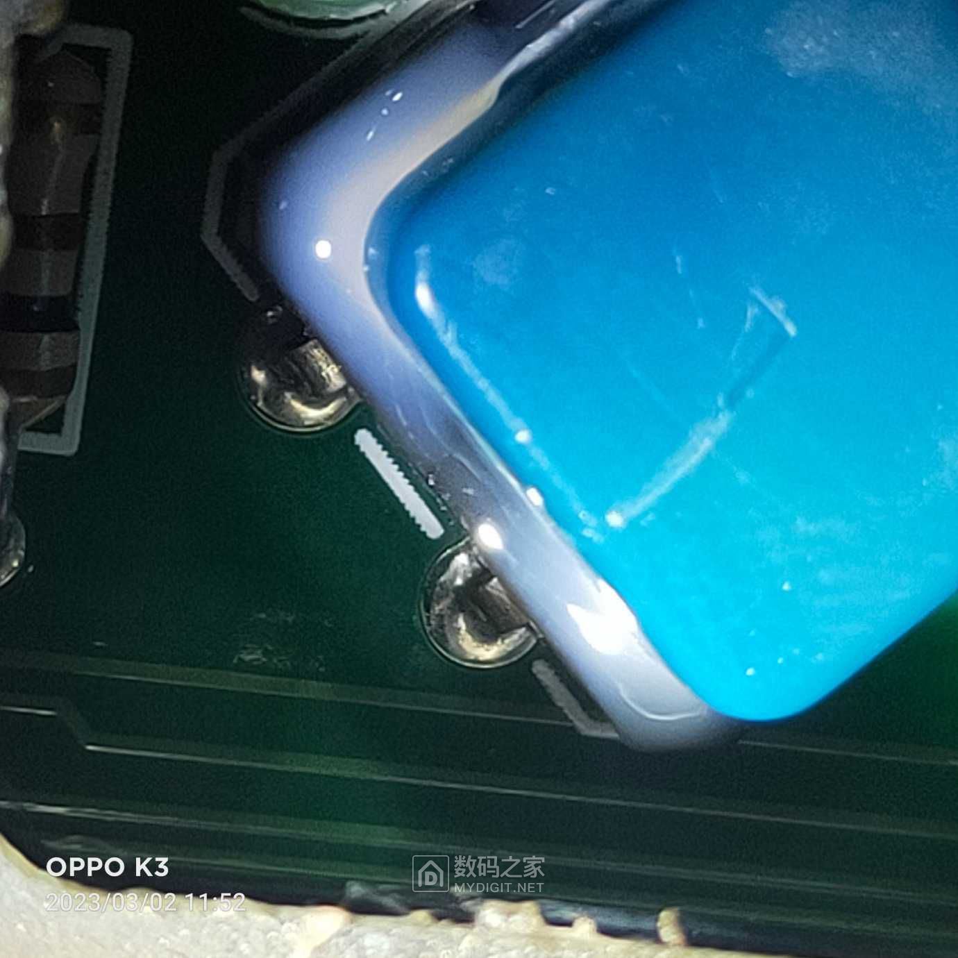

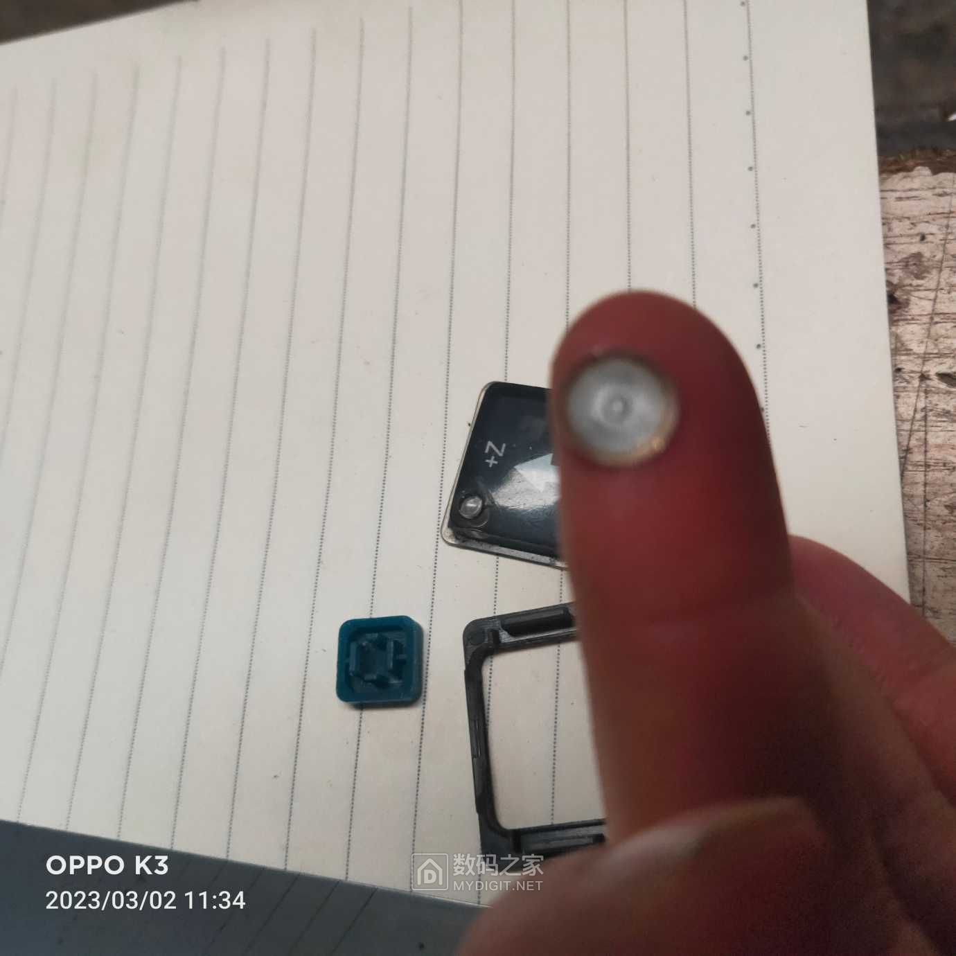

厂里的CNC加工中心的Z轴按键不灵敏了,有时候按下没反应或者是按下之后断断续续的反应,
这不能忍,拆开打磨一下氧化的锅仔片这是没打磨的锅仔片,

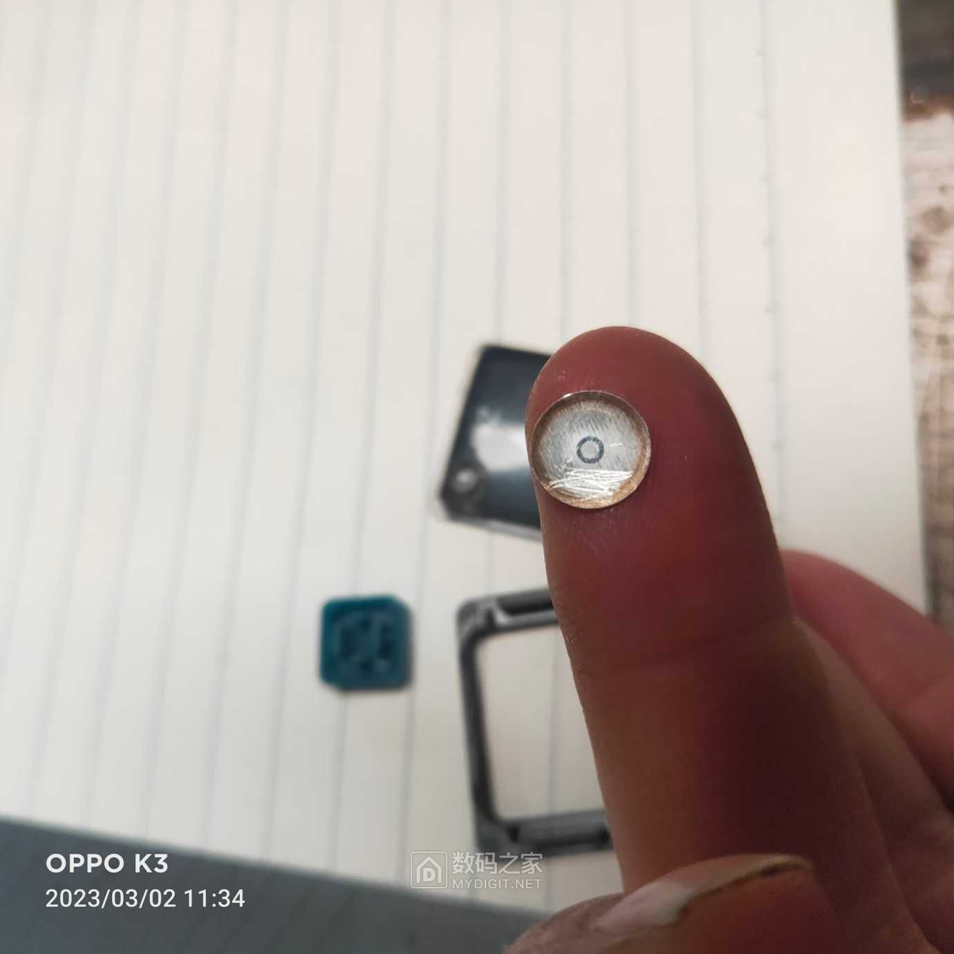

这是打磨后的锅仔片,

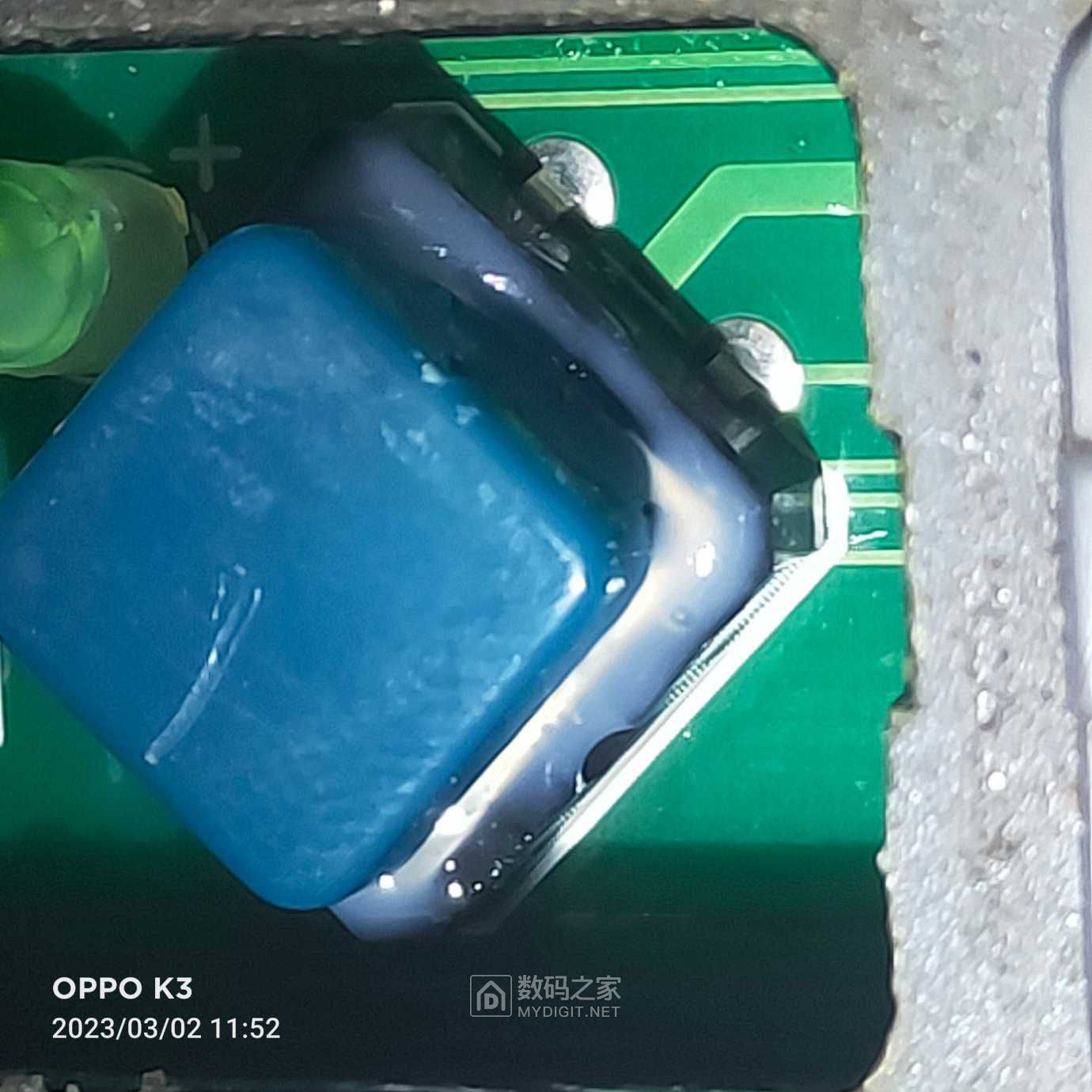

其实是用镊子半圆的一面轻轻刮的,主要是没有神器WD-40,只有刮一刮,装上之后用AB胶粘的,当时忘了拍照,盖上蓝色盖子之后才想起拍照,蓝色的盖子不知道是为了增大面积还是加长,看过好几个不同厂家生产的机床按键都是有盖子,

 楼主| 发表于 2023-3-4 16:57:13 来自手机浏览器 | 显示全部楼层
fengwx2008fe 发表于 2023-3-4 09:25
仔细看了一下,不用拆板,可以飞线个防水密封6*6*5轻触开关(这个是买新的) ...
,,,,,这是12毫米的,每天都要按,正常情况用10年八年的,
发表于 2023-3-4 09:25:22 来自手机浏览器 | 显示全部楼层

兔族族长 发表于 2023-3-3 22:29
整个拆下来把按键吹下来换了一了百了
技术不够,散热面积大,掌握不好温度,而且不方便

兔族族长 发表于 2023-3-3 22:27
感觉不是太管用,只能不好用了就拾掇拾掇
可以换一个新按键的锅仔片上去,,

shaohabbit 发表于 2023-3-3 15:45
放在纸上按住擦擦就好了,或者橡皮擦也很好。
擦油是对的,防止氧化。
好方法,谢谢

fengwx2008fe 发表于 2023-3-3 15:10
能换就别修,修了麻烦多
这种不好拆,换还不如修,

发表于 2023-3-3 15:45:06 | 显示全部楼层
擦油是对的,防止氧化。
