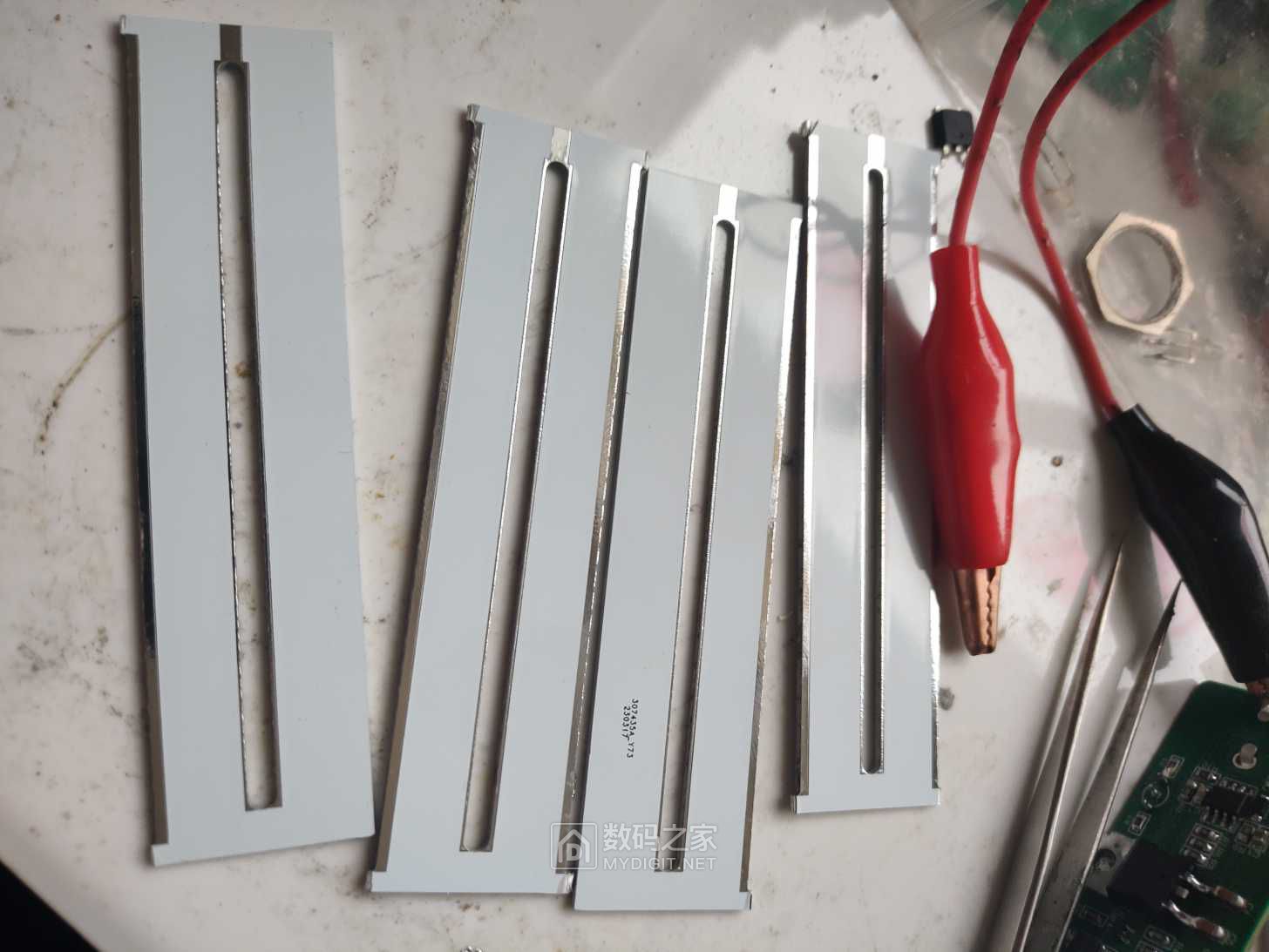

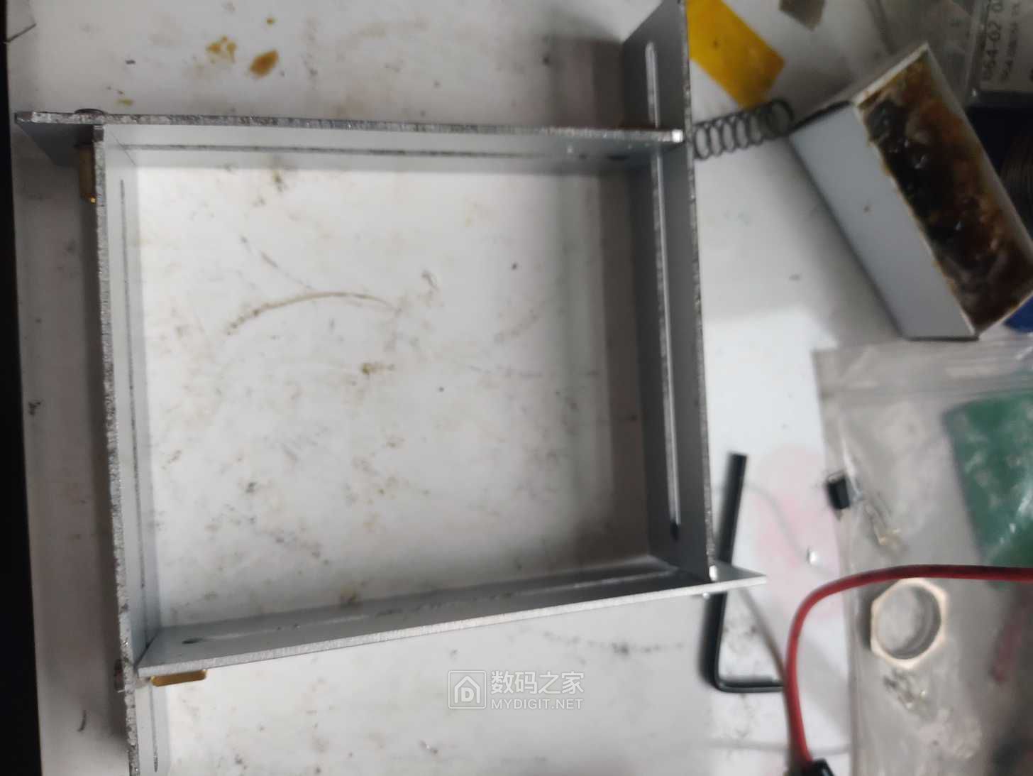

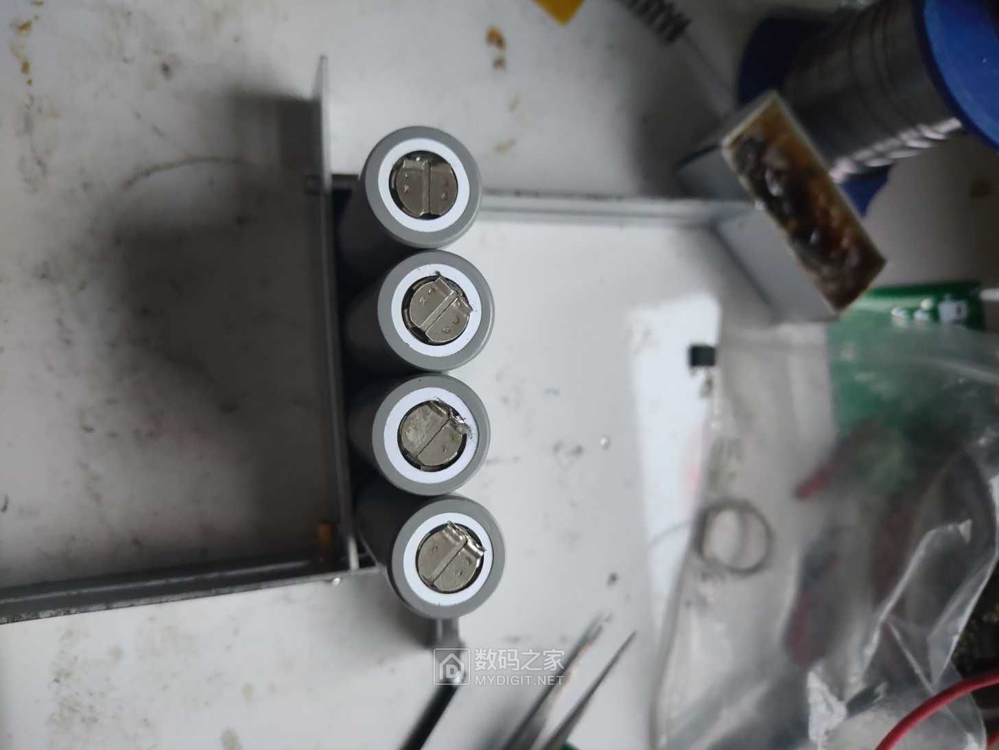

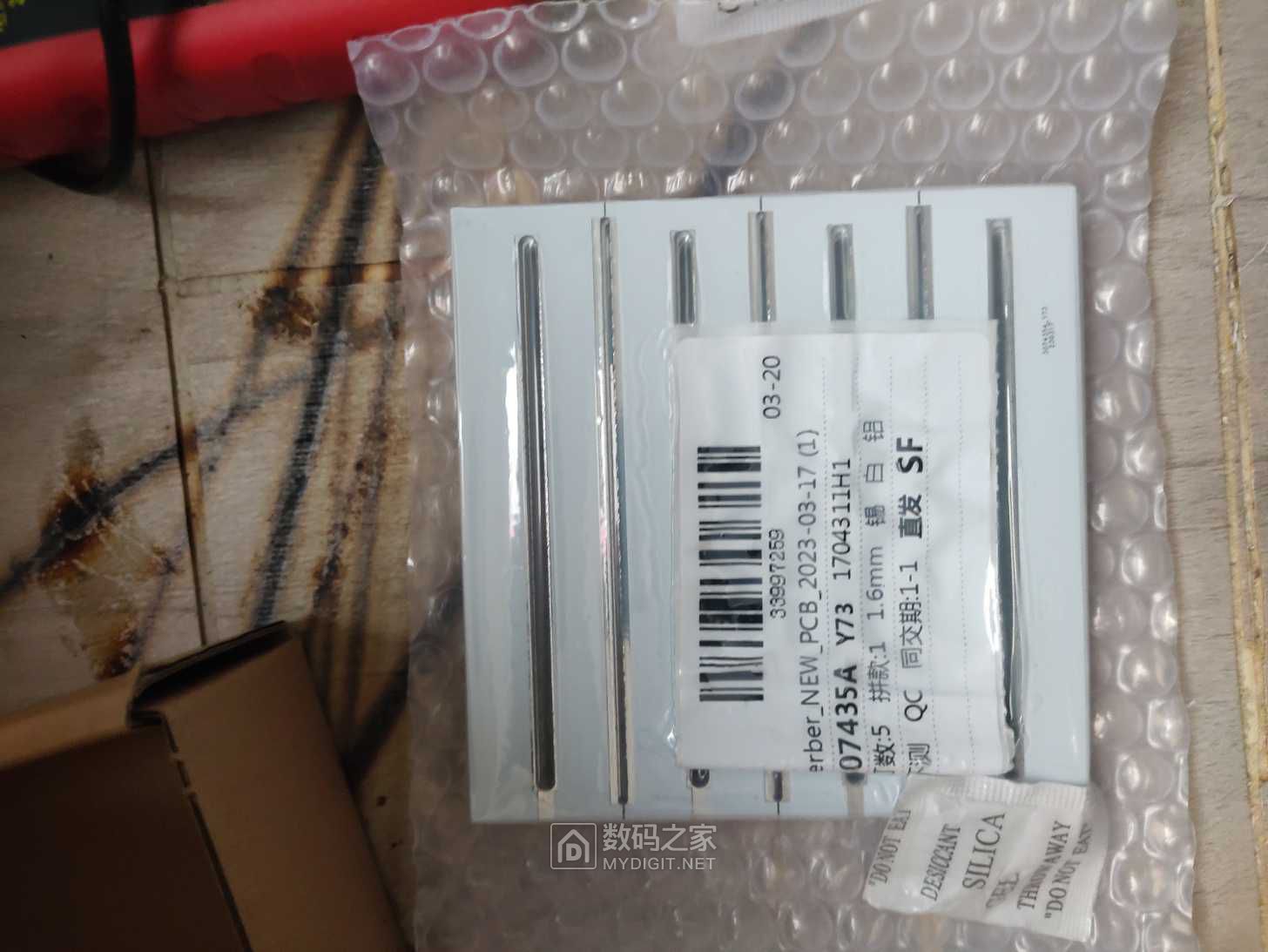

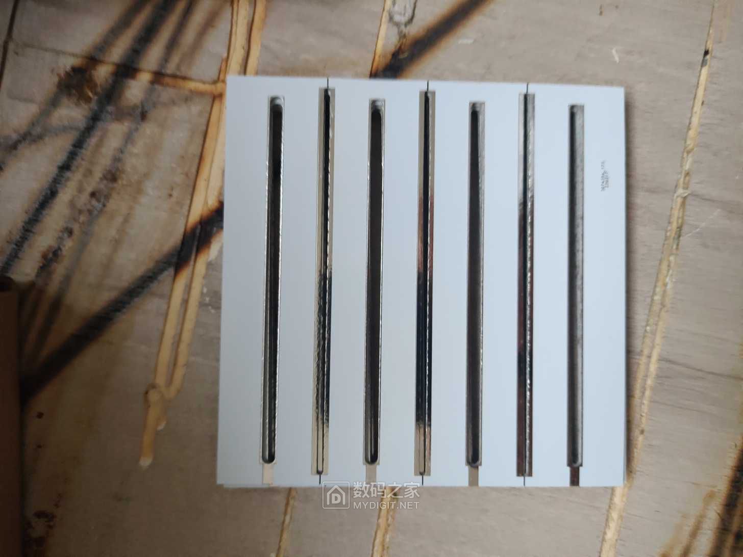

有时做18650小电池组不能用支架,焊接时电池组会歪,那就利用嘉立创免费做个小夹具。画板时脑子秀逗了,忘记了一次有5片,结果把4个夹板都画在一块板子上了,导致板子宽度只有25mm,唉。。。应该画50mm宽才更好。
不过也能用,下次有劵再重新画吧。

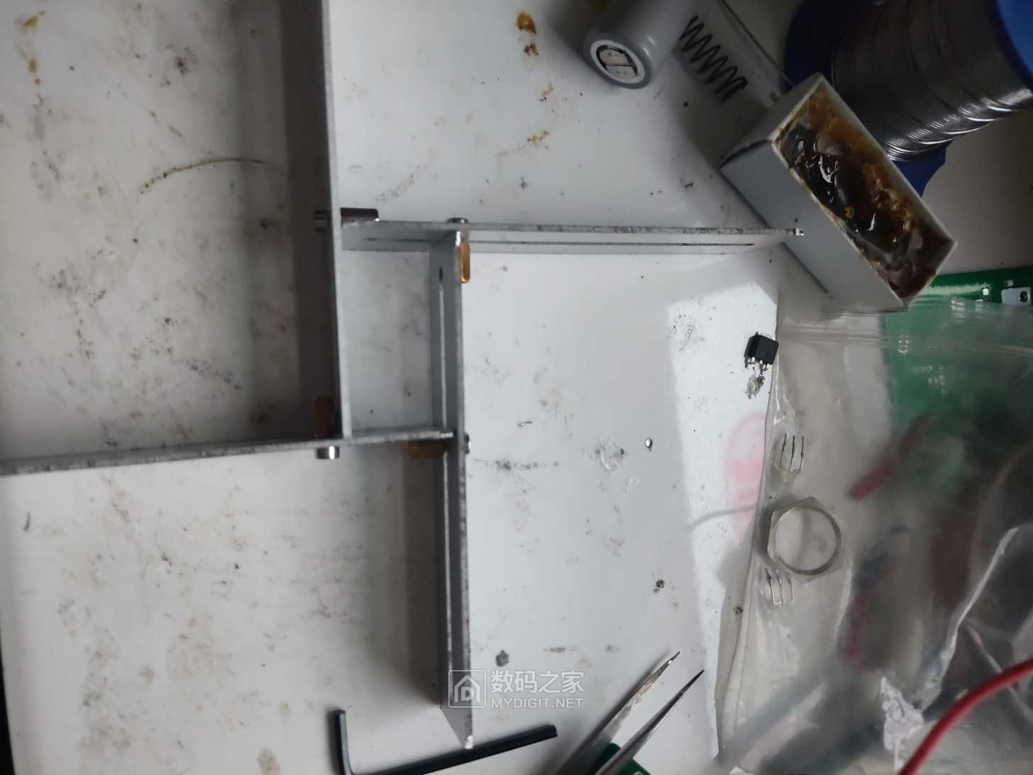

 楼主| 发表于 2023-3-27 14:57:44 来自手机浏览器 | 显示全部楼层
camel_city 发表于 2023-3-27 09:51
这是焊接上了一个滑块吗 ?
m3铜柱
发表于 2023-3-27 11:12:42 | 显示全部楼层
看明白了,有创意

可固定多列多行,不错

 楼主| 发表于 2023-3-24 23:55:37 来自手机浏览器 | 显示全部楼层
1325133 发表于 2023-3-24 23:40
弱弱的问下大佬,你们的券都是从那嫖的?
账户每个月免费两张呀
 楼主| 发表于 2023-3-24 23:54:21 来自手机浏览器 | 显示全部楼层
xiaohui888 发表于 2023-3-24 23:48
是不是把铜柱用焊锡焊上去做固定。我看好像是这样。
是的
发表于 2023-3-24 23:48:57 来自手机浏览器 | 显示全部楼层

发表于 2023-3-24 21:35:58 | 显示全部楼层
同6楼意见,材料薄,刚性不足。用细木工板废材就很好了
