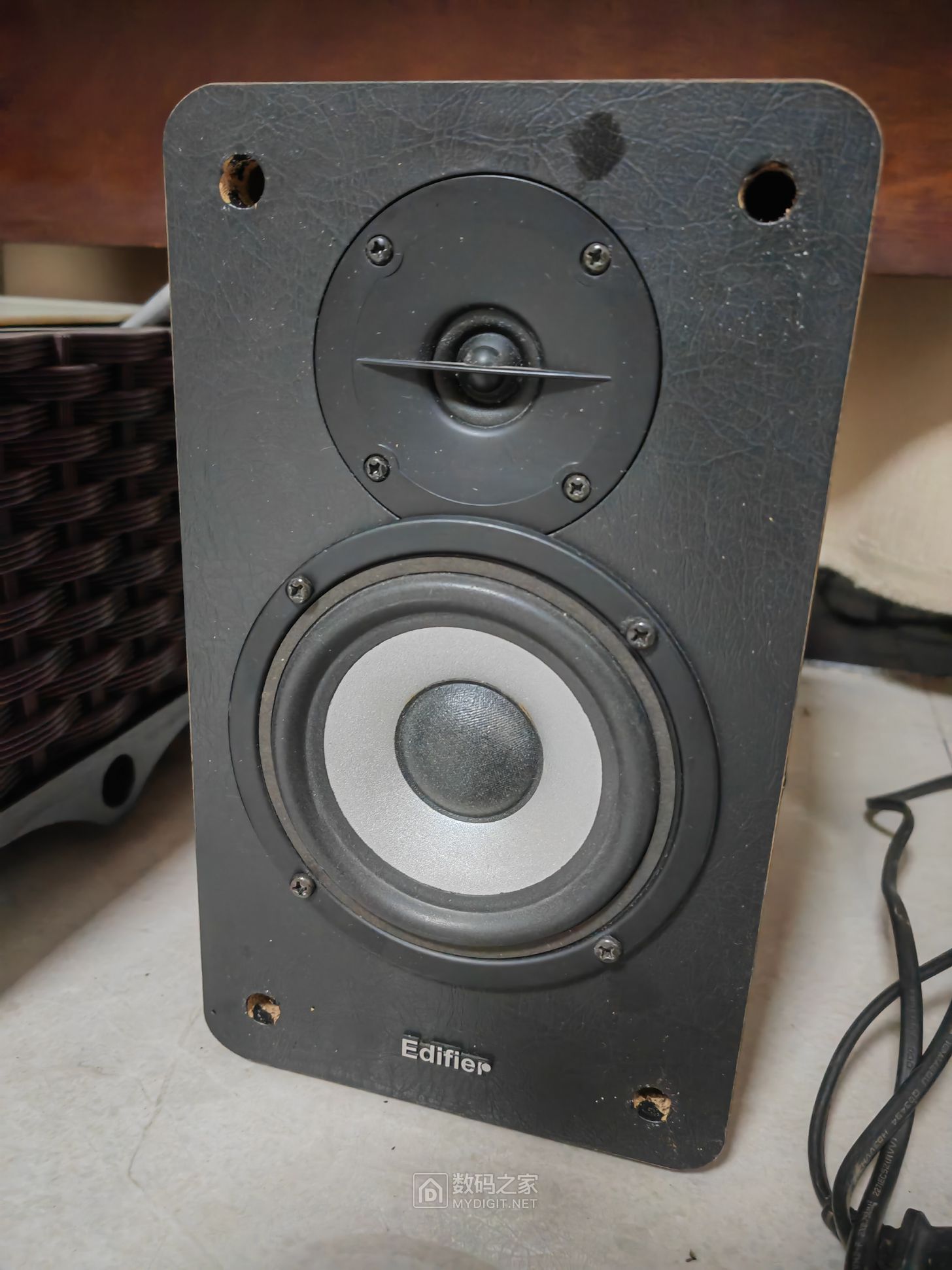

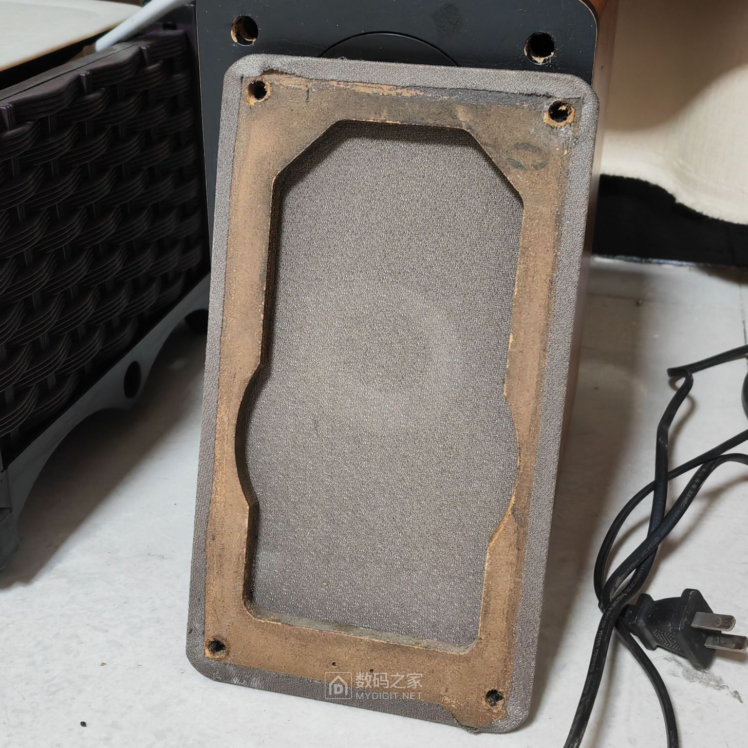

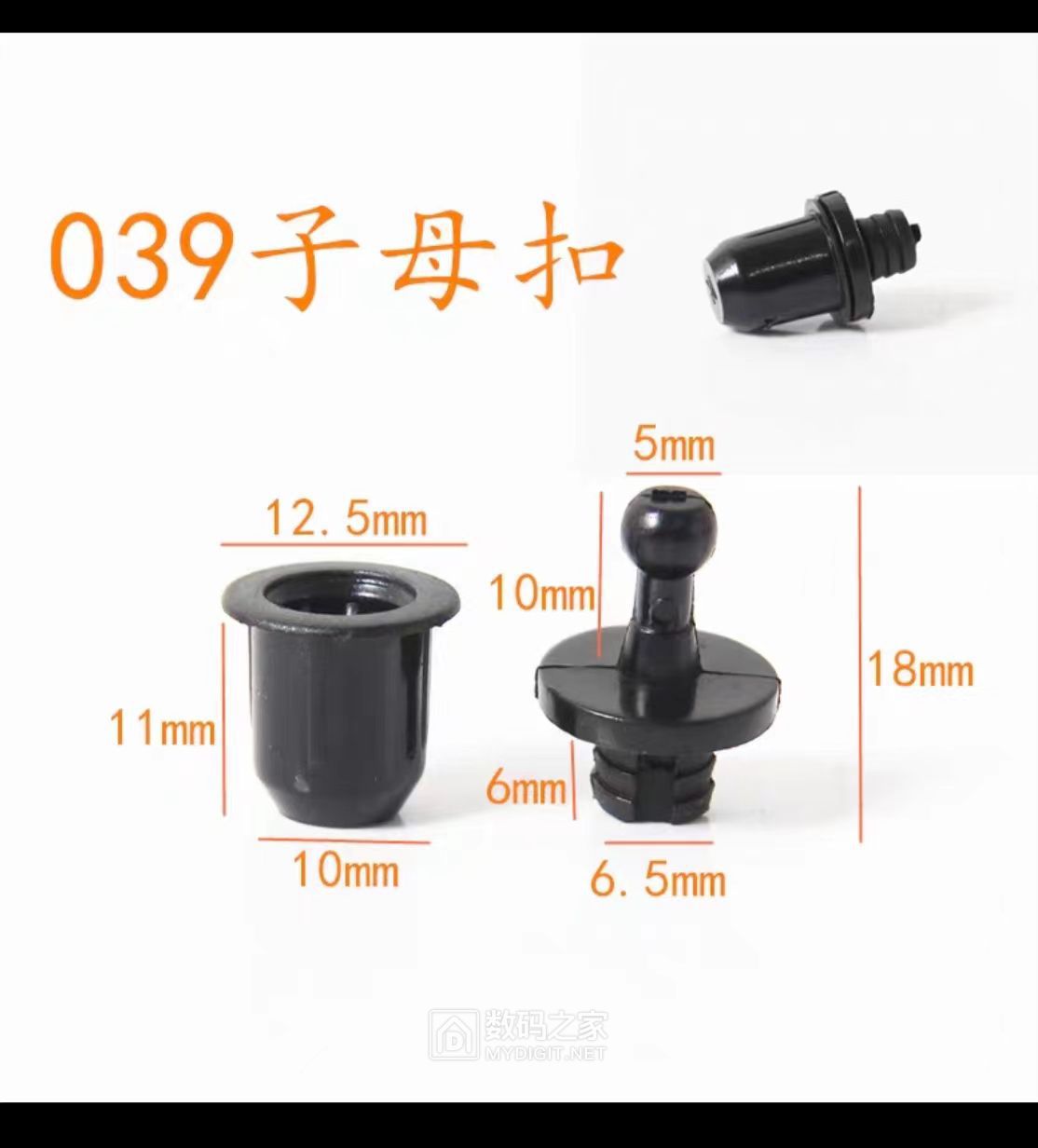

手里一套漫步者r1200T网罩坏了多少年了,也没想起来修,就这样裸着也很好看。这次搬宿舍,才发现:断掉的网扣竟然软了!!!宿舍搬好,稳定下来。拿出来修一下。
图片是已经抠掉软黏黏的塑料脚,留下的空洞。黏黏的像融化的橡胶,落哪儿粘哪儿。

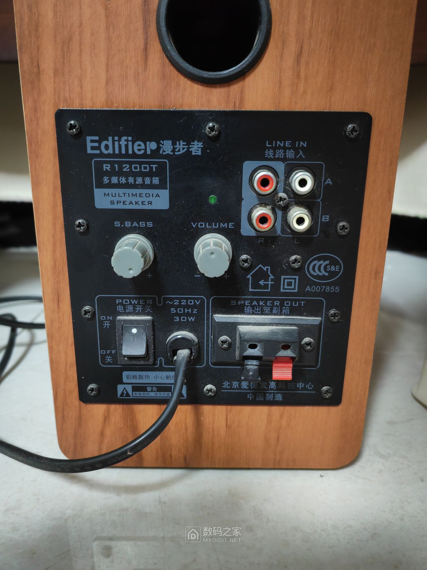

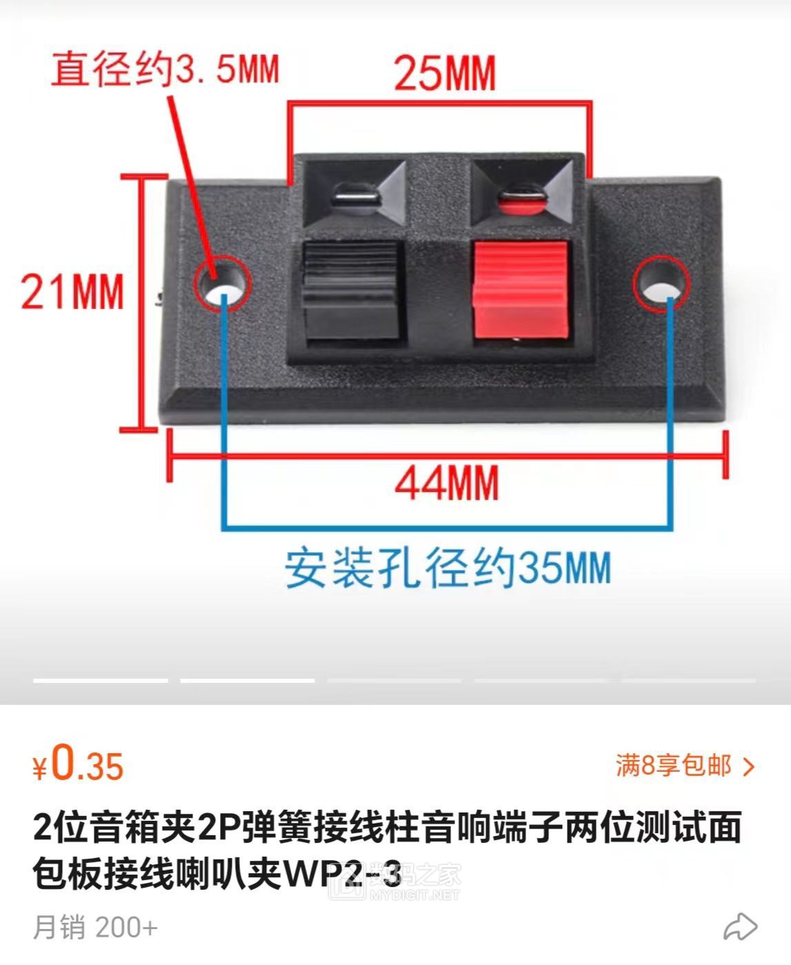

顺便换一下主音箱接线夹,弹簧掉了。

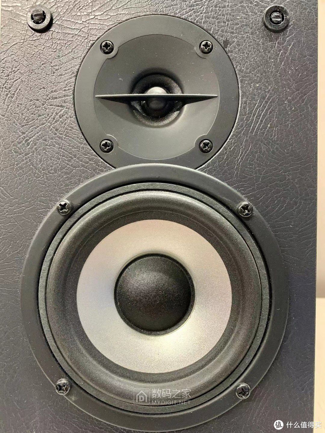

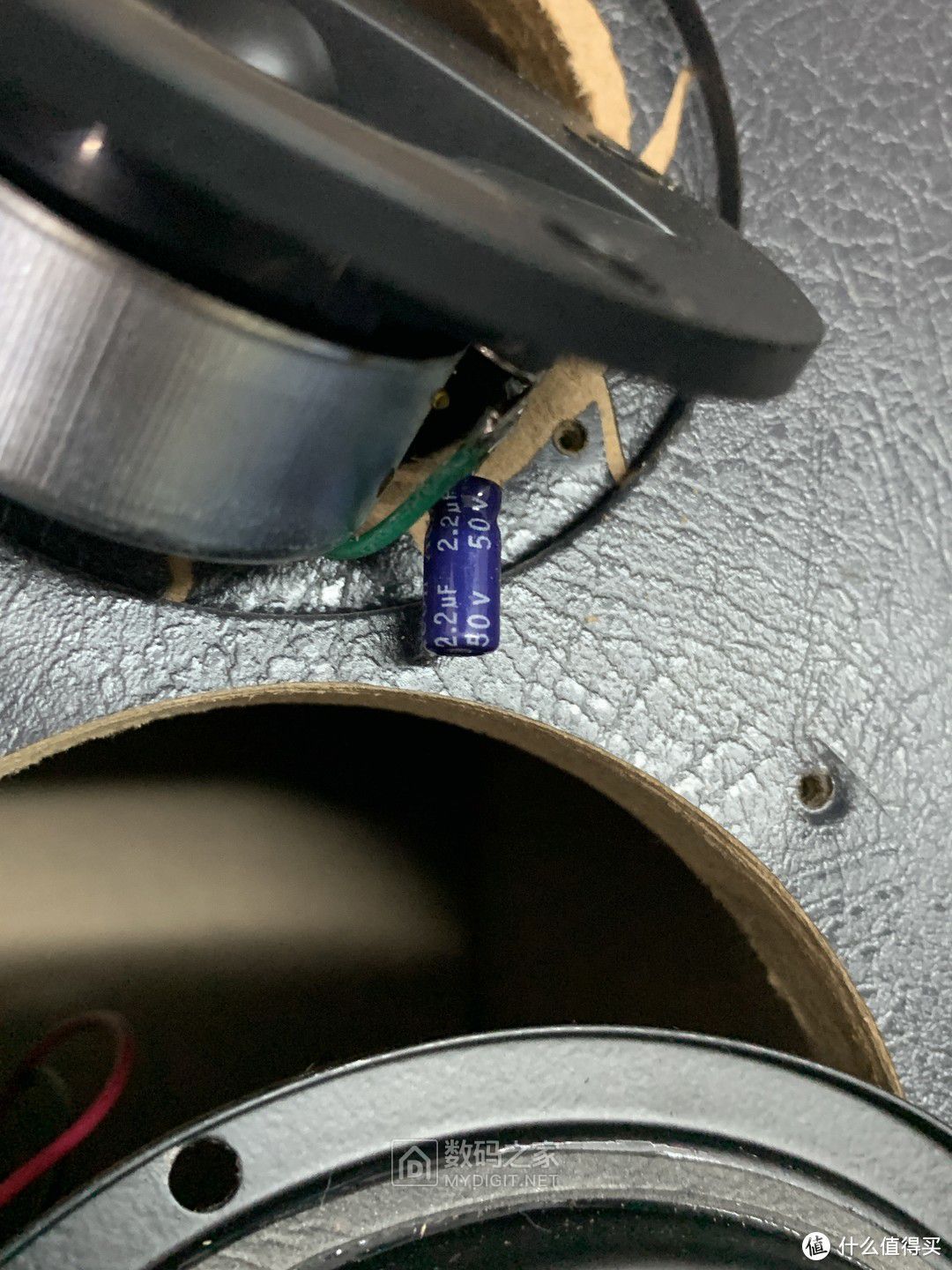

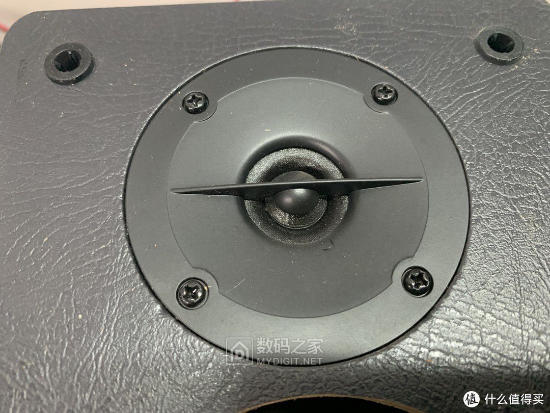

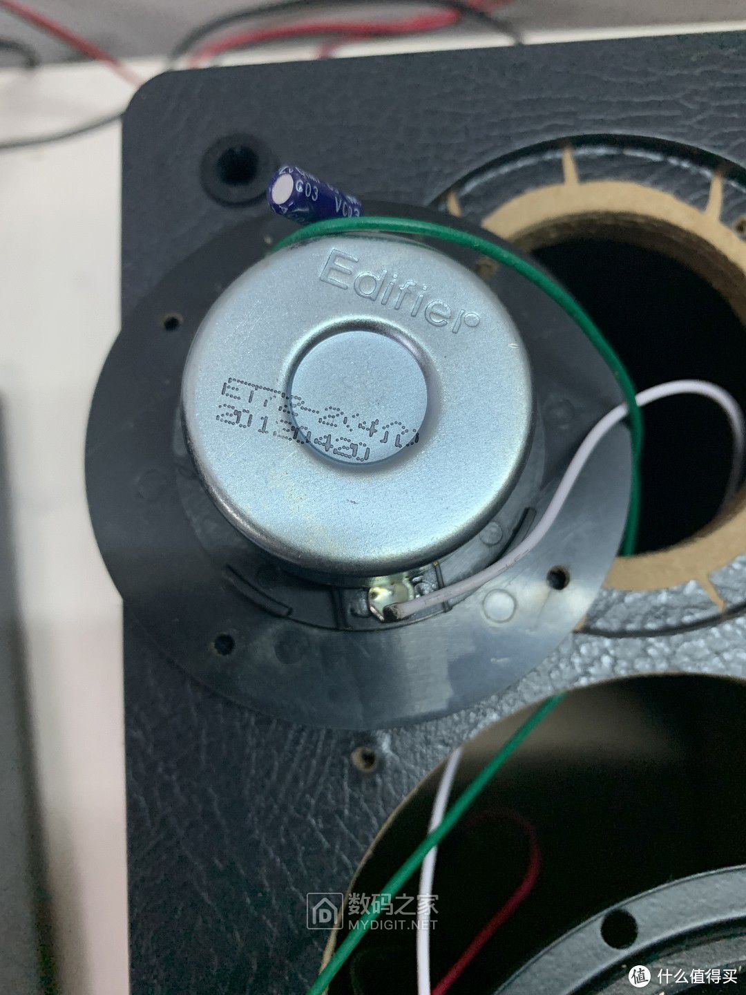

 楼主| 发表于 2023-4-23 16:38:00 | 显示全部楼层
备注一下,高音单元,
型号:EDF72-2
阻抗:4欧
对角螺孔中心间距:62mm
喇叭高度:25mm(此高度不是喇叭全高,这个高度是指喇叭在箱体内需要的高度,即箱体外表面到箱体对面内表面的距离,不得小于此尺寸,不然安装不下去)
音箱开孔直径:49mm
圆边直径:72mm
磁钢直径与高度:38*16MM

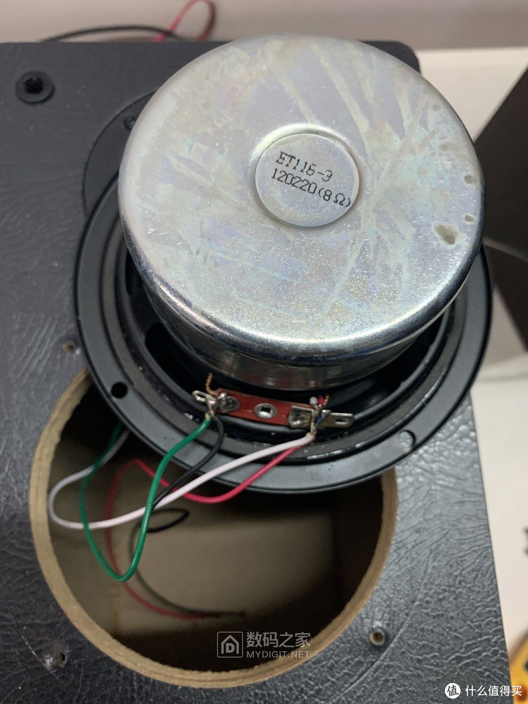

 楼主| 发表于 2023-4-23 16:03:12 | 显示全部楼层
备注一下,低音喇叭四寸的,8欧。孔对孔间距107~108。外径不影响。东莞是国内喇叭生产中心啊,网上的喇叭基本都是东莞的。

 楼主| 发表于 2023-4-20 16:10:06 | 显示全部楼层
128-67-8 发表于 2023-4-20 07:58
没有看见买胶,子母扣直接插上用不长,除非不动。
买了,看图
 楼主| 发表于 2023-4-20 16:09:35 | 显示全部楼层
冰凌若水 发表于 2023-4-20 09:02
这音箱夹好多都是铁的,铜镀镍的要好好找找
拆开看本体音箱夹用的什么材质。其实我只是要那两个弹簧。换一下红黑夹头也行。
其实线头夹上用电工胶布缠紧也行的,就是难看。

原来这个叫子母扣

发表于 2023-4-20 09:02:29 来自手机浏览器 | 显示全部楼层
