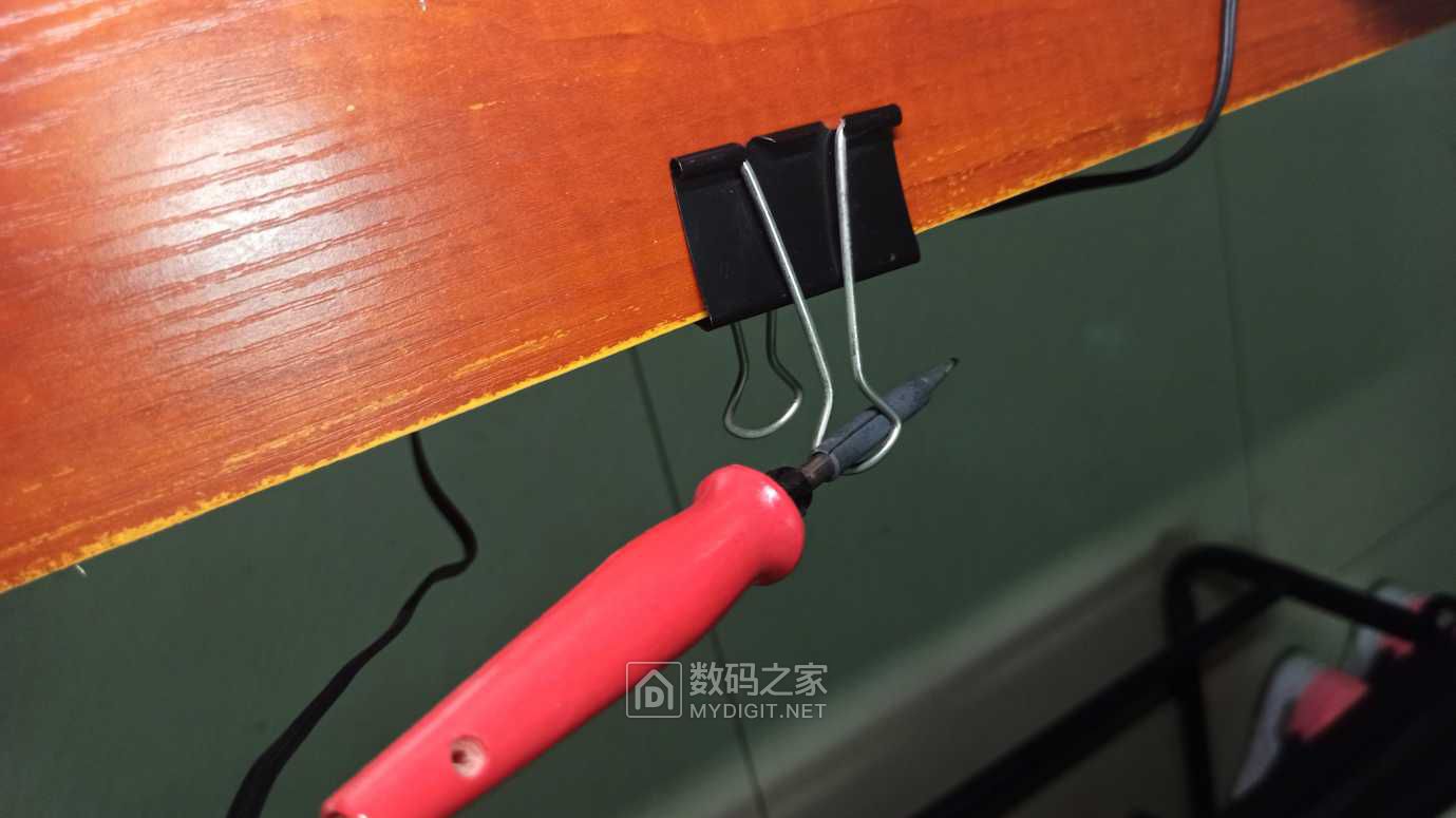

发表于 2023-5-4 10:27:11 | 显示全部楼层
看来大家都有同款啊,虽然我也有白菜白光,但是这个烙铁小巧,移动方便,所以我基本还是用这个,之前20W的芯烧坏了,换个30W的更好用了,烙铁架就是一个大号蝴蝶夹,随便夹到哪里都可以用

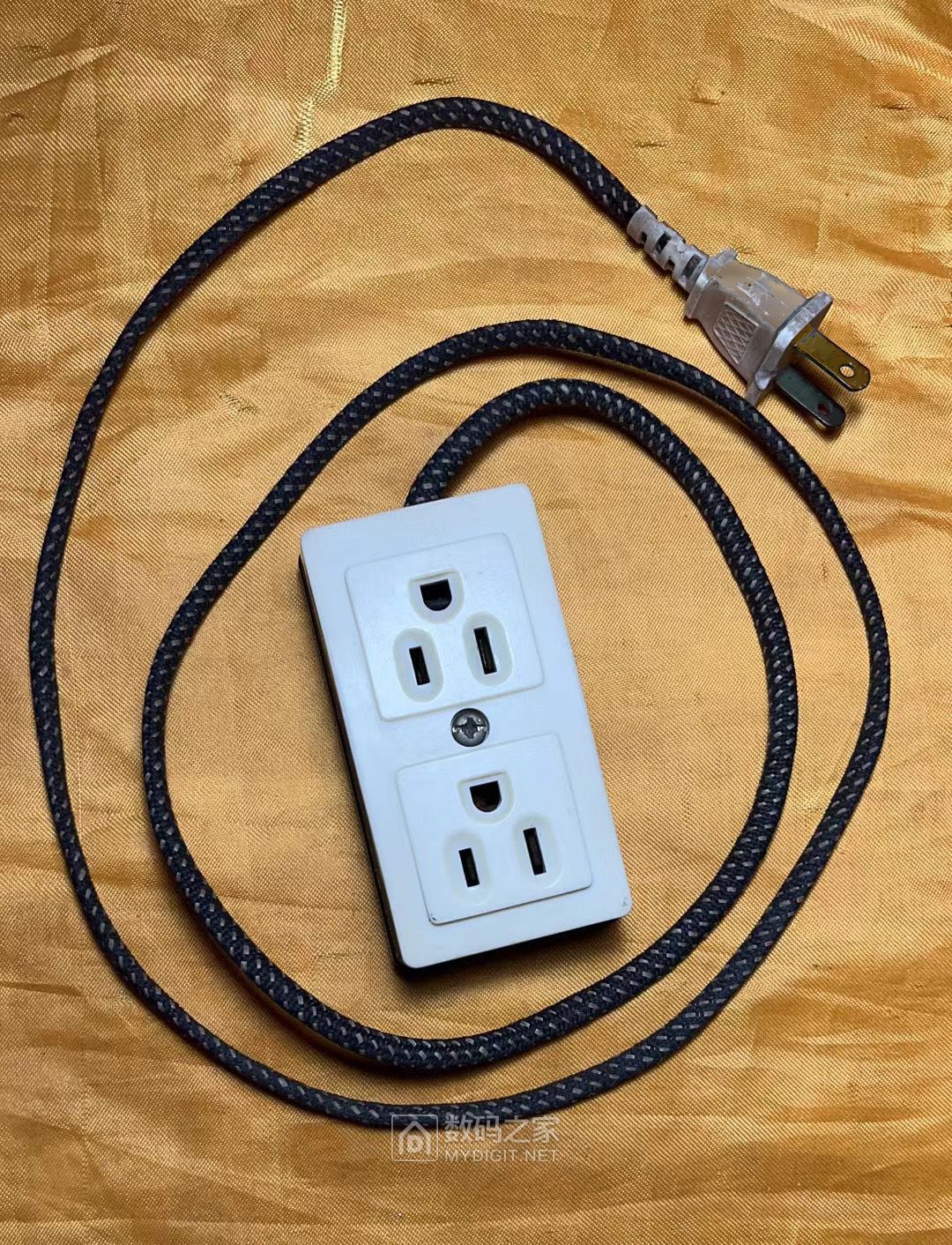

阿粗 发表于 2023-4-24 18:20
编织线,难得一见这么新的成色
这条线,保存了40年,是一高级电热毯,拆下来的。
特别柔软,耐用。插头小巧,线口有缓冲,不易折断。
https://www.mydigit.cn/thread-379713-1-1.html
发表于 2023-4-24 18:20:28 | 显示全部楼层
编织线,难得一见这么新的成色
