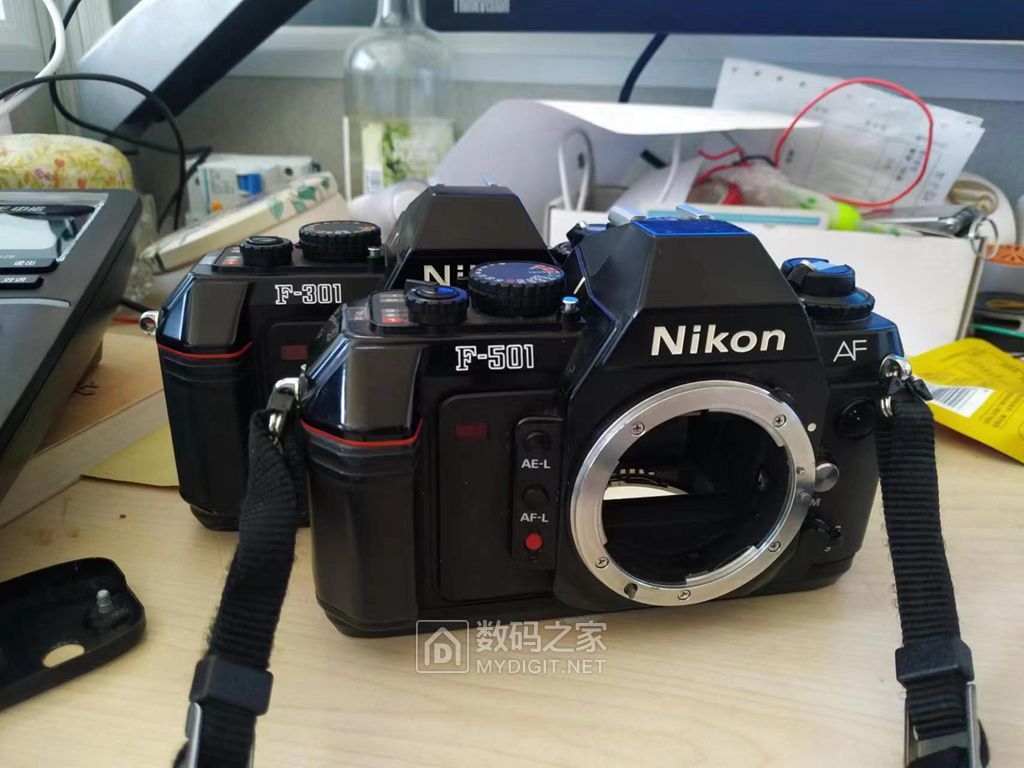

机型的介绍就不赘述了,相关内容网络上都有,自行检索。功能上F501和F301只差了一个自动对焦和程序曝光上的区别,硬件上基本相似,501的对焦屏是可换的设计,只是相关配件已经很难寻觅了,那就把二者合体使用吧。301的对焦屏为不可拆卸设计,所以只能拆机伺候了。
这次拆解的对象是海鲜市场上蹲到的一个廉价尸体
首先合个两台机器相似度不是一般的高
F301 501合影
F301 501合影

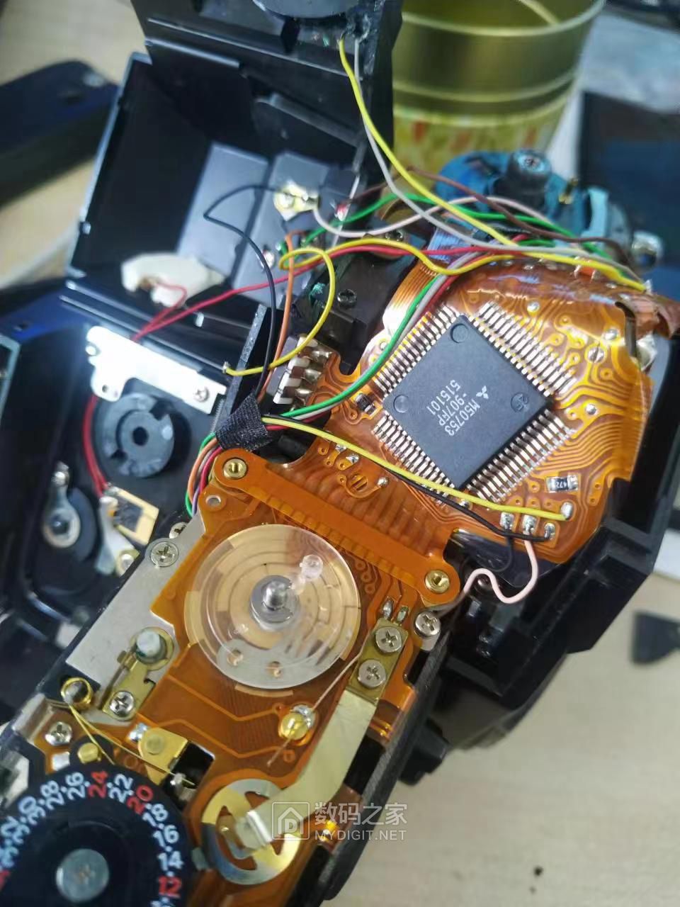

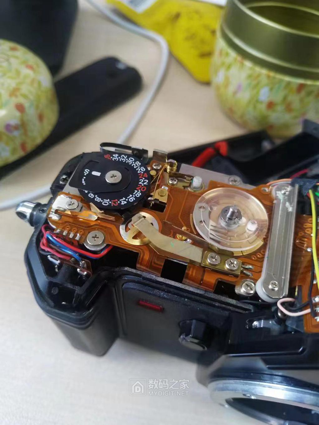

掀开顶盖露出了内脏
掀开顶盖
掀开顶盖

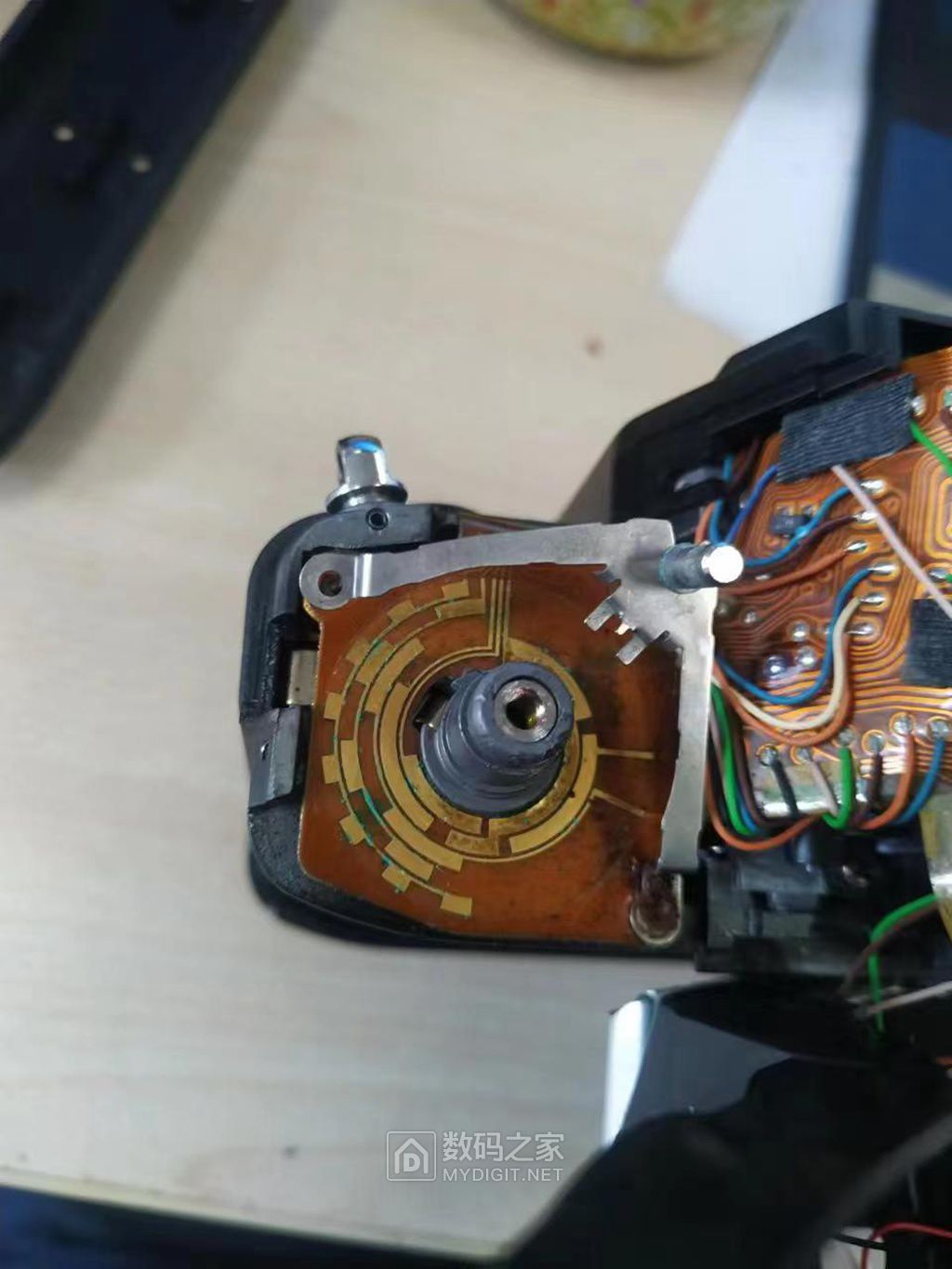

此机器应该是电池漏液腐蚀造成的
曝光补偿和感光度设定
曝光补偿和感光度设定
曝光补偿部分已经被腐蚀
快门摁钮、开关、速度盘和计数器
快门摁钮、开关、速度盘和计数器
快门摁键部分还光洁如新

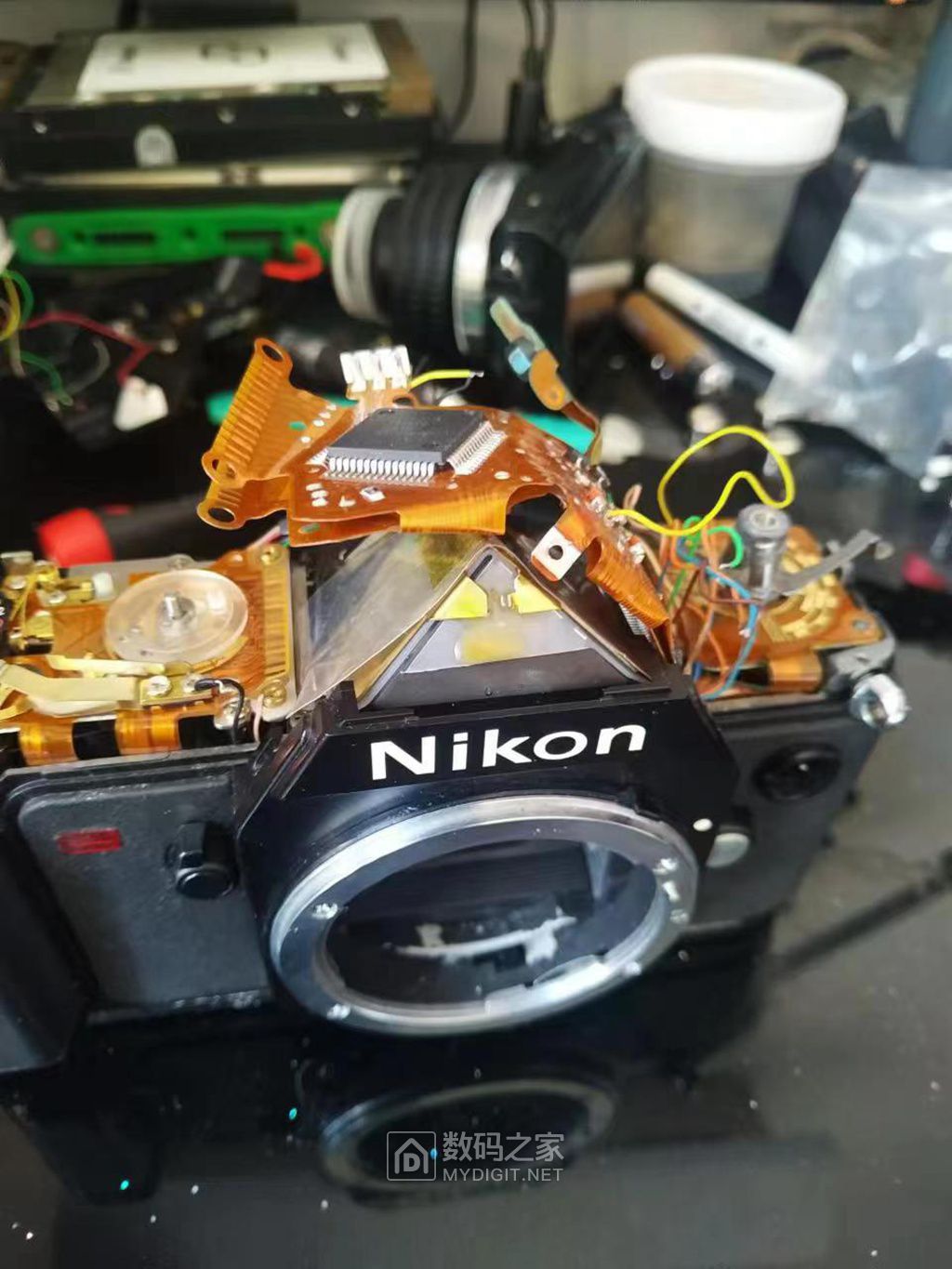

松开顶部FPC柔性电路板的压板
松开顶部FPC柔性电路板的压板
拧掉FPC电路间金手指的压板

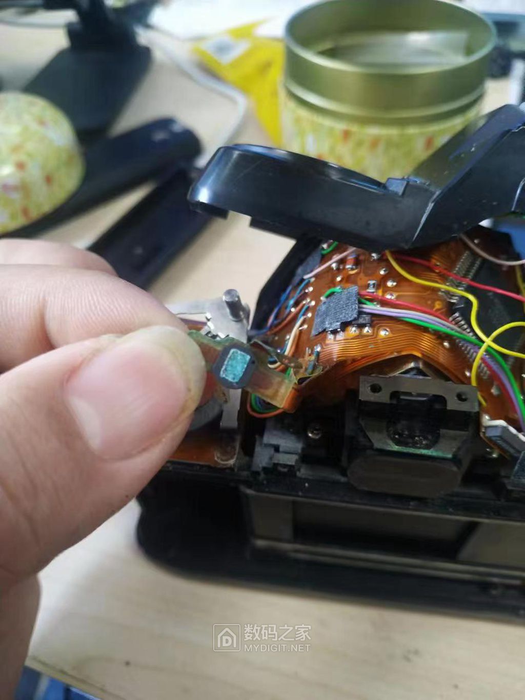

拆开SPD测光元件
拆开SPD测光元件
拆下测光元件,SPD元件已经发霉腐蚀

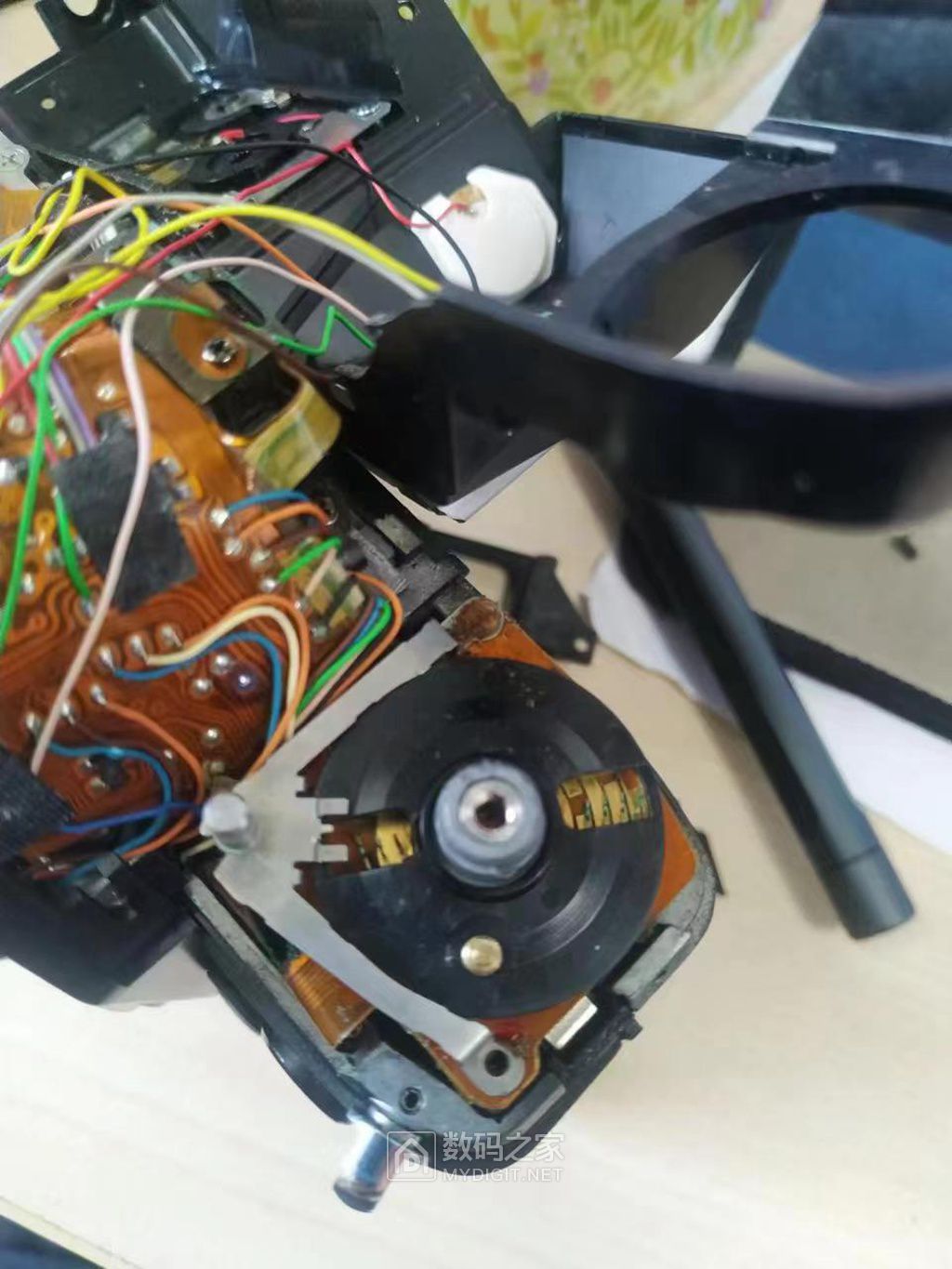

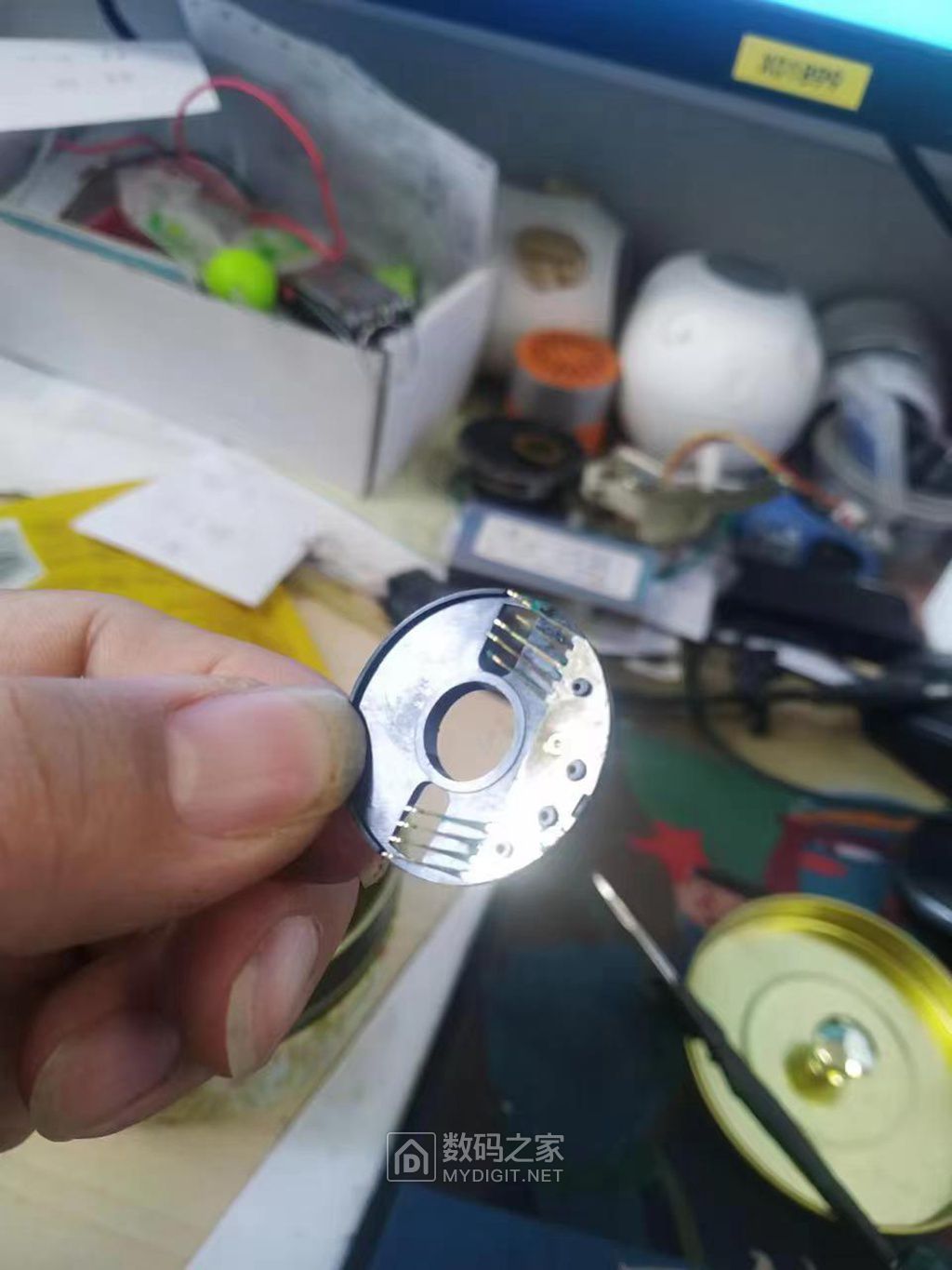

电刷已经被腐蚀
电刷已经被腐蚀
曝光补偿的一些电刷已经有被腐蚀没了
被腐蚀的电路
被腐蚀的电路
下面的编码电路也已经氧化出铜绿出来
拆开五棱镜外的焊点
拆开五棱镜外的焊点
松开额头的焊点

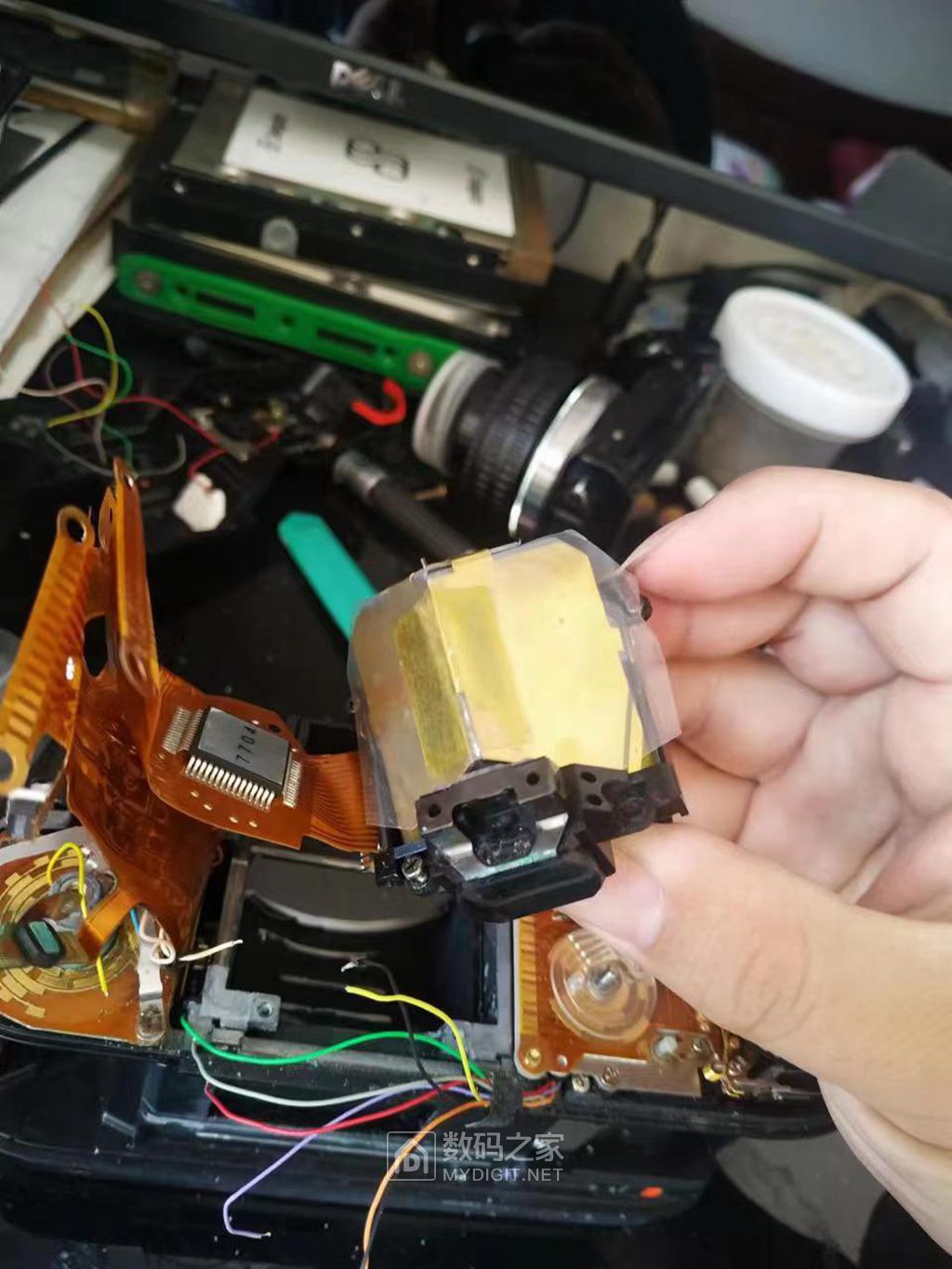

拿下五棱镜
拿下五棱镜

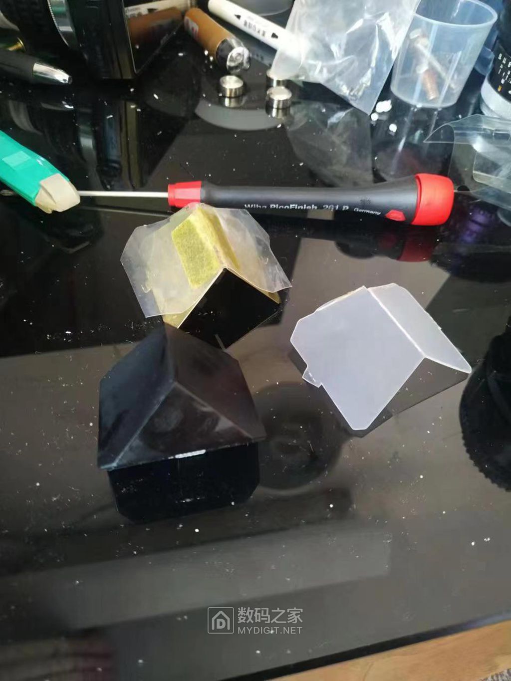

去下五棱镜组
拆开五棱镜的外衣
拆开五棱镜的外衣
脱掉五棱镜的层层外衣

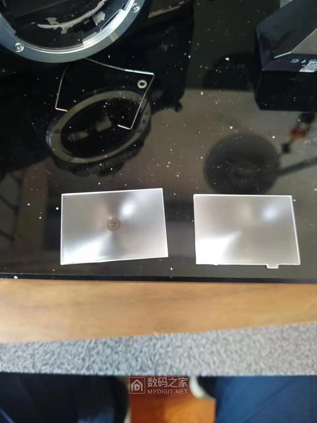

拆出裂像对焦屏
拆出裂像对焦屏
终于拆出了对焦屏
F301和501的对焦屏对比
F301和501的对焦屏对比
对比501的屏,301更加细腻,也更加明亮,501只是多了一个方便替换的凸起,完美替换,剩下的零件收起来备用
