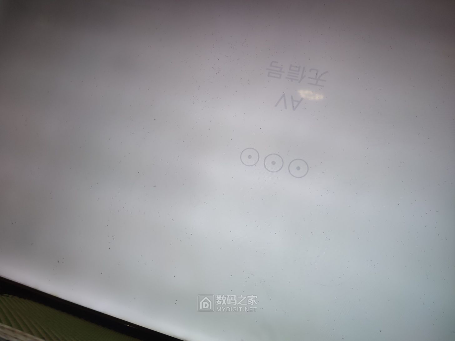

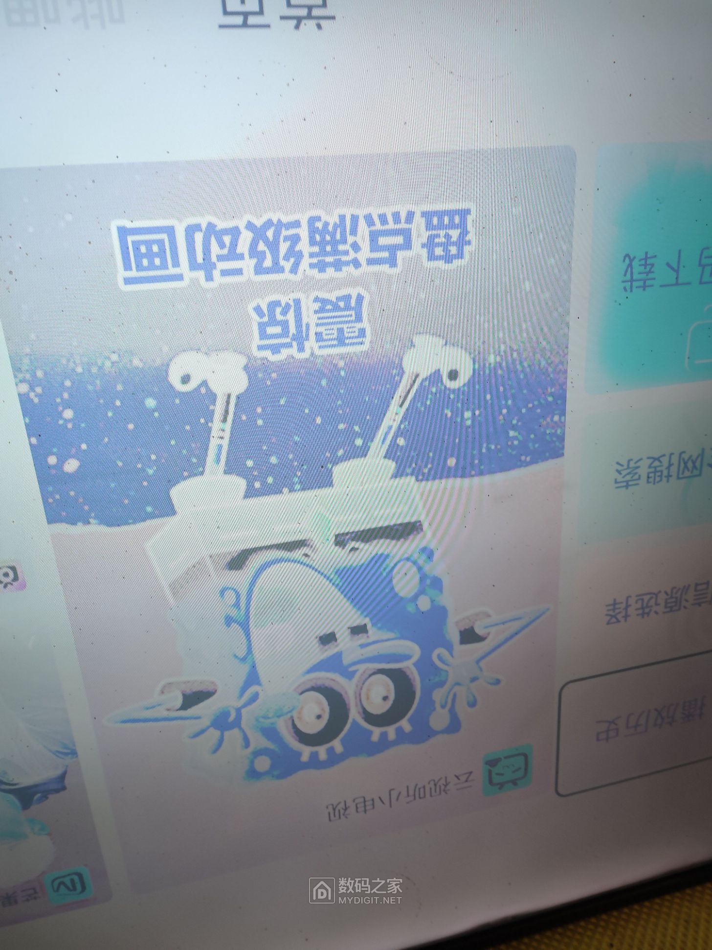

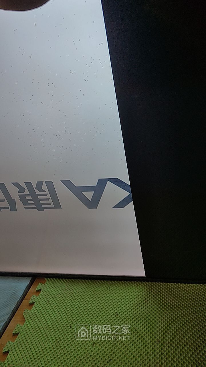

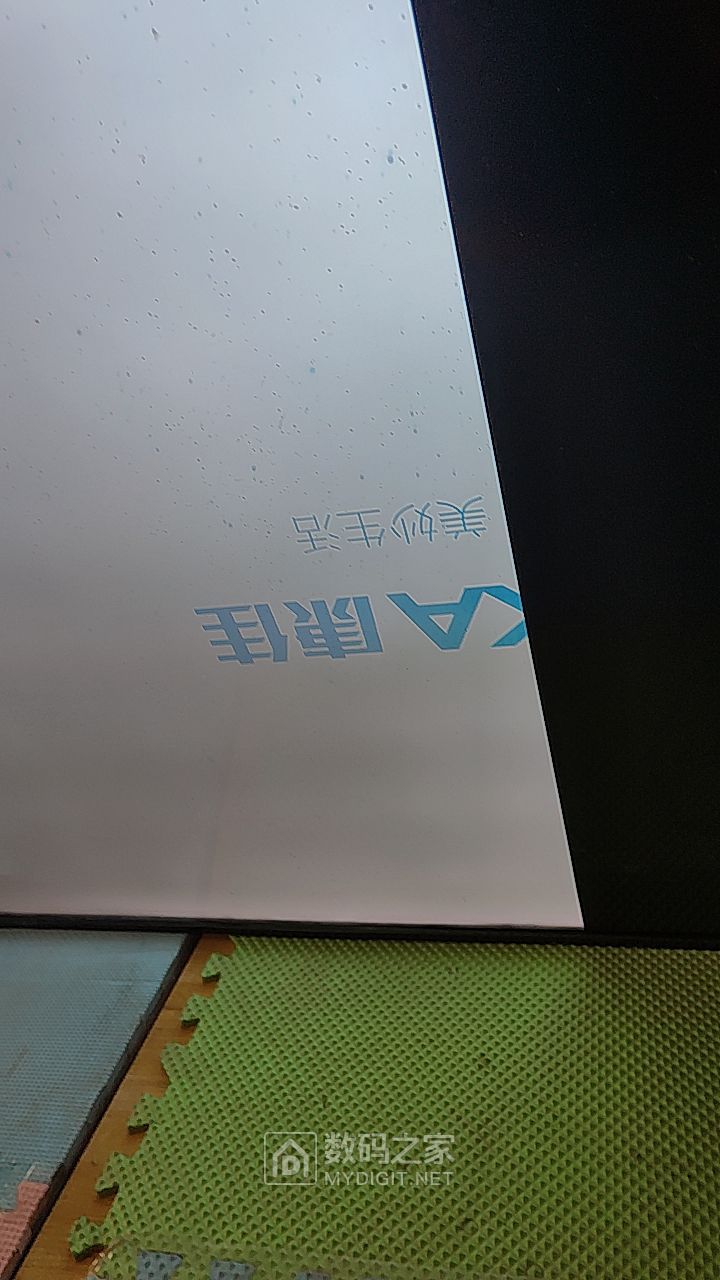

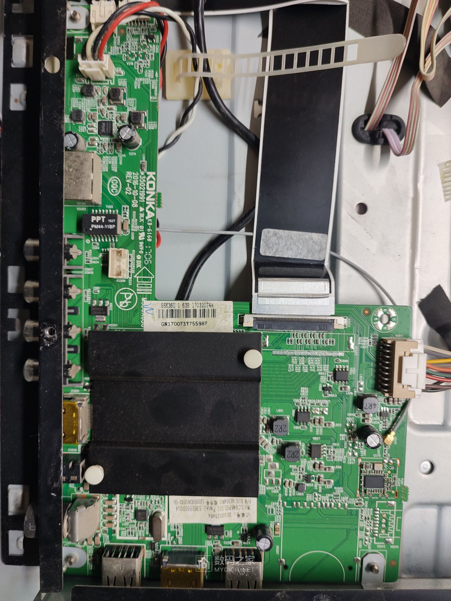

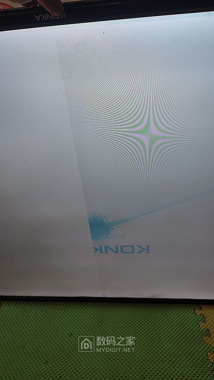

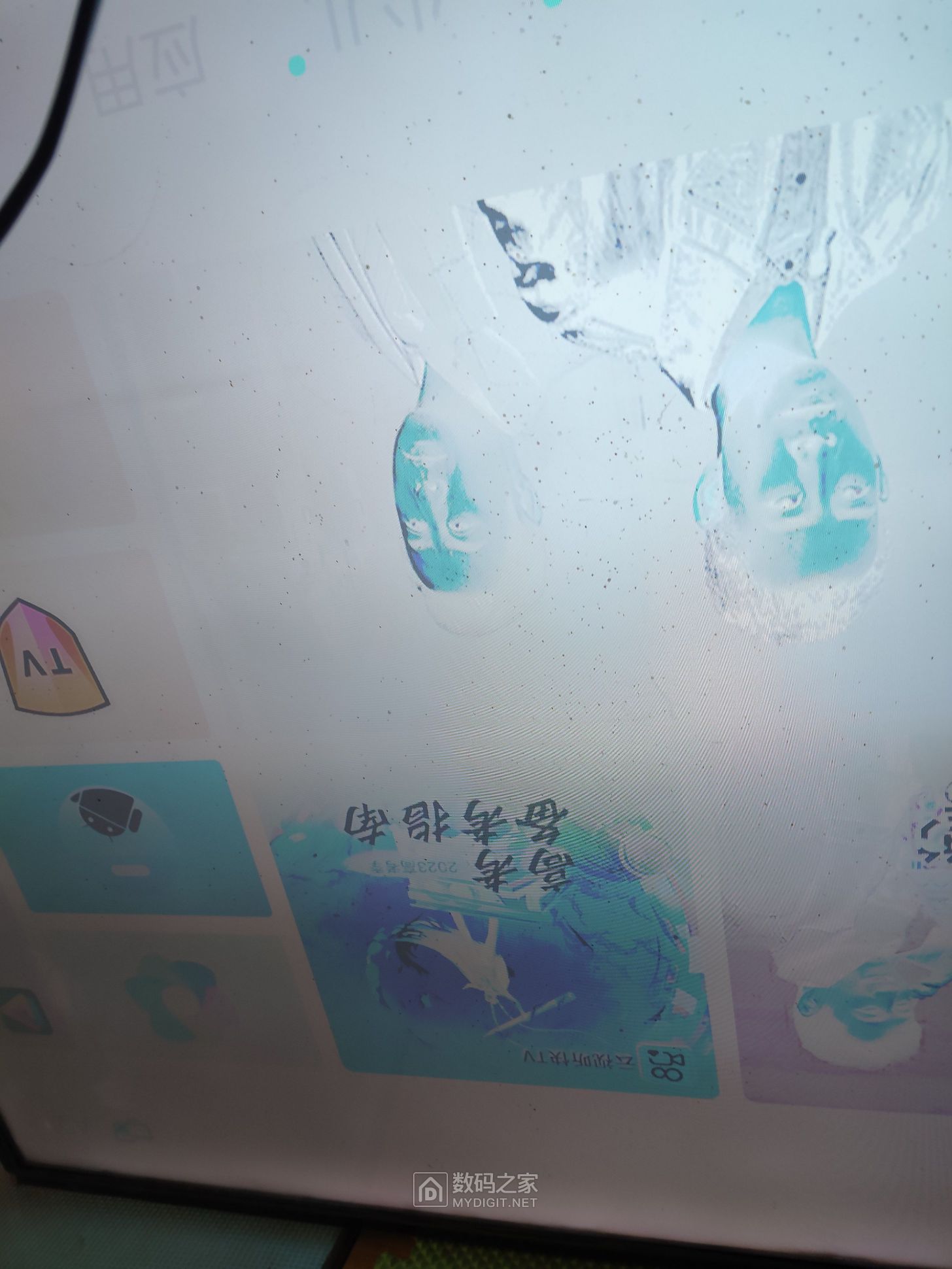

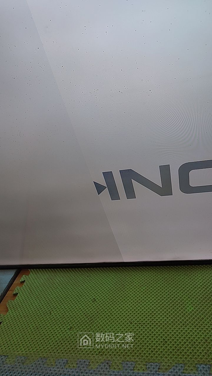

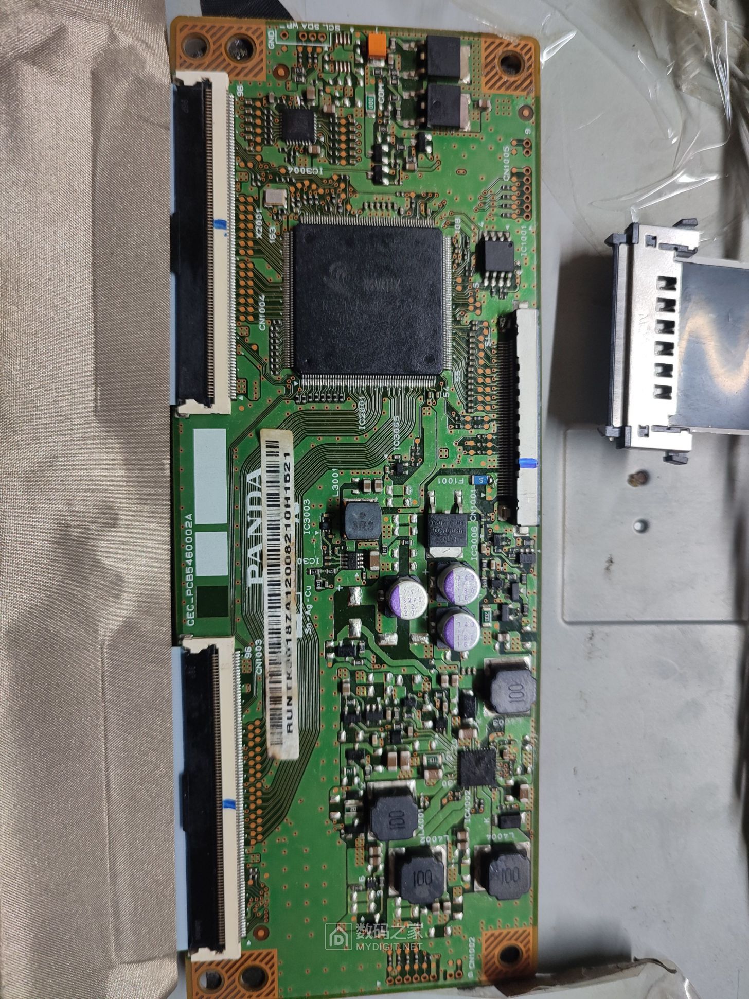

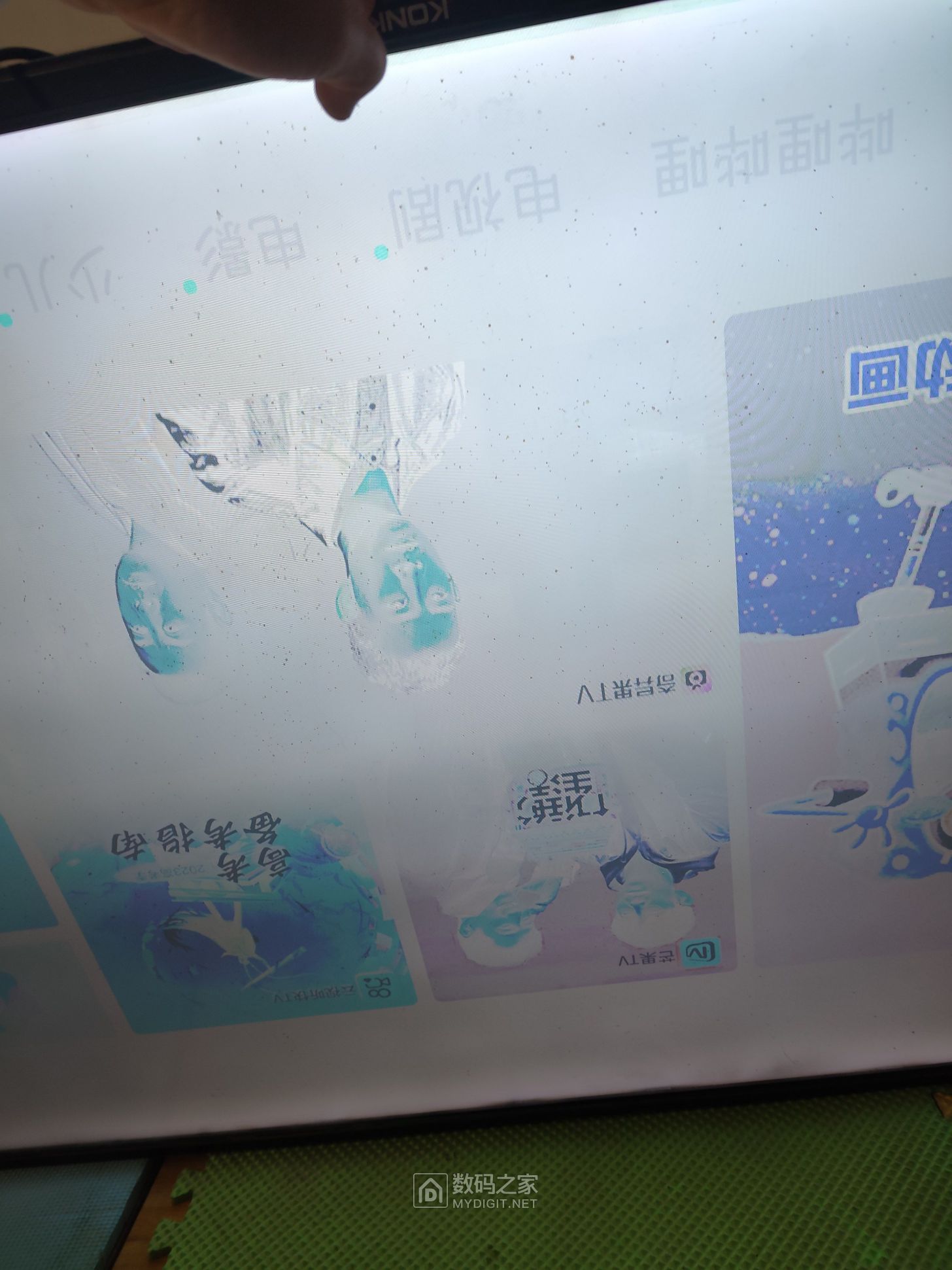

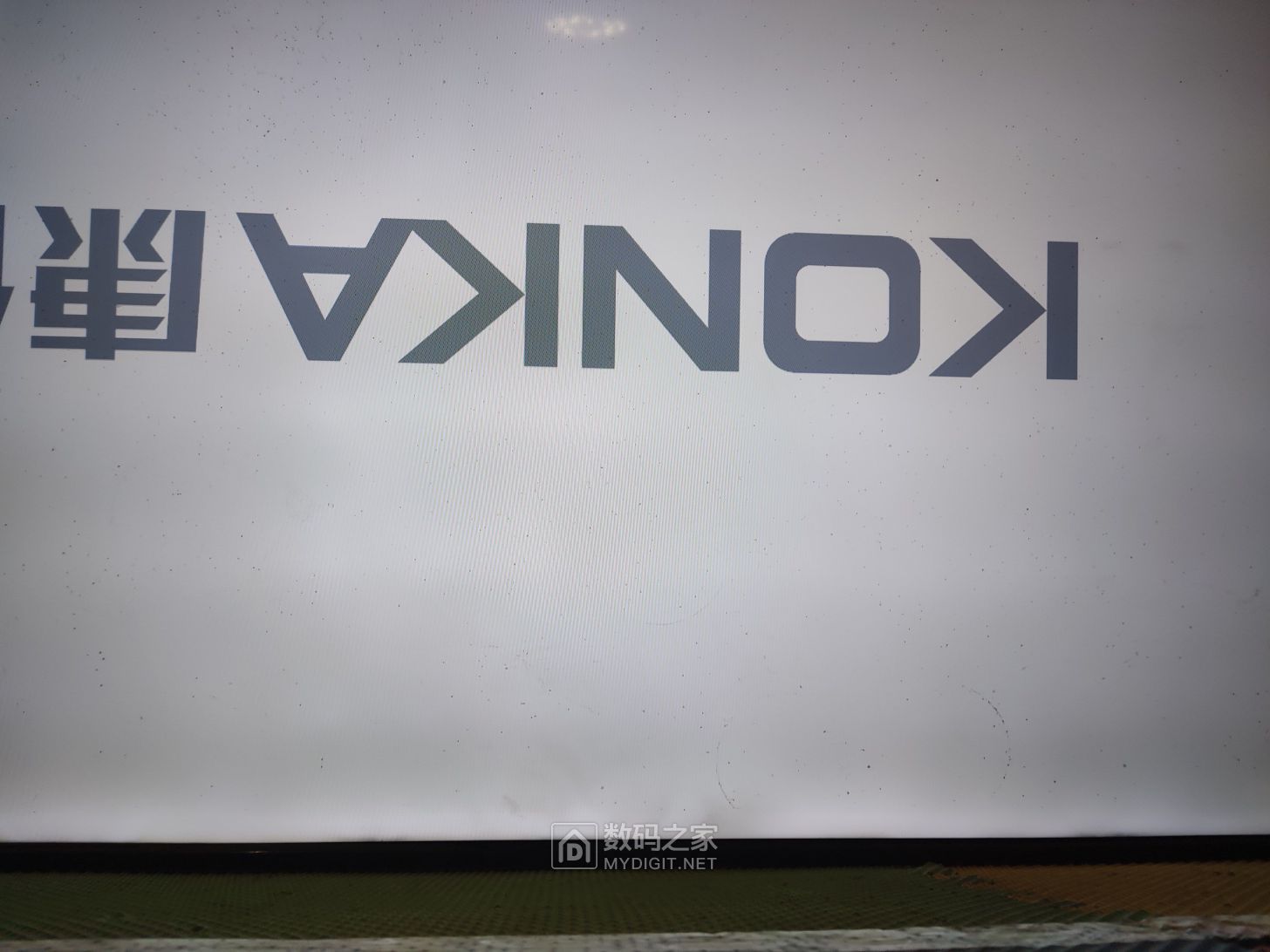

来的时候图像正常只是亮度不匀,换完灯条变成白底有图像,排线换了,逻辑板下单了还没发来。

 楼主| 发表于 2023-5-22 10:52:31 | 显示全部楼层
确实是逻辑板的问题,换了好了,心情也好了。

发表于 2023-5-21 16:03:52 | 显示全部楼层
逻辑板的问题吧
发表于 2023-5-18 22:23:14 来自手机浏览器 | 显示全部楼层
是不是把那几个片子顺序给装错了?
 楼主| 发表于 2023-5-18 13:52:21 | 显示全部楼层
这是断开两边屏线的情况
