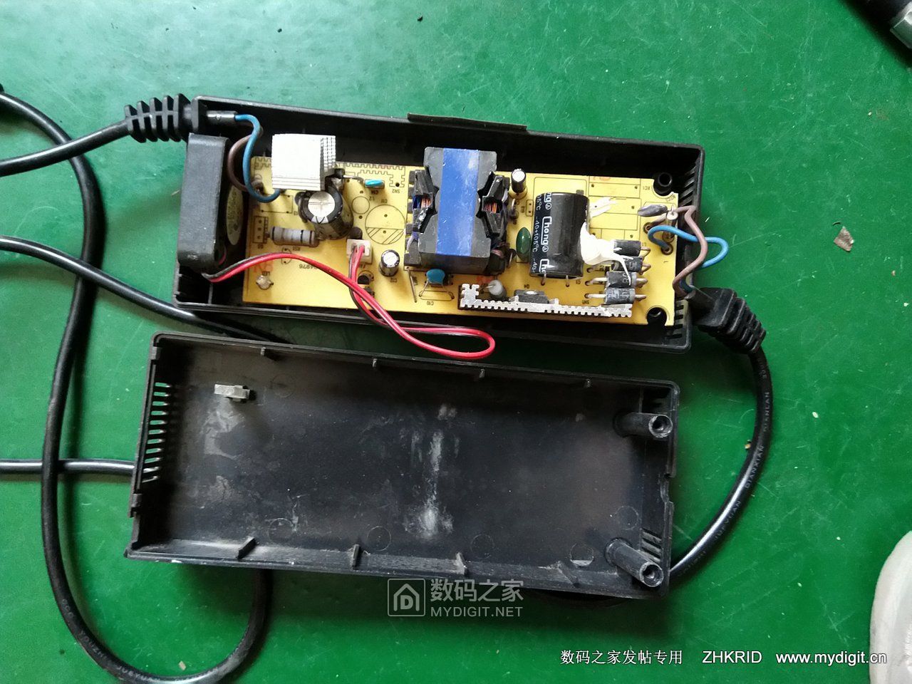

打开
输入有保险和ntc电阻,缺少emi组件 整流桥用的够良心
mos管型号看不到,但散热片也良心的

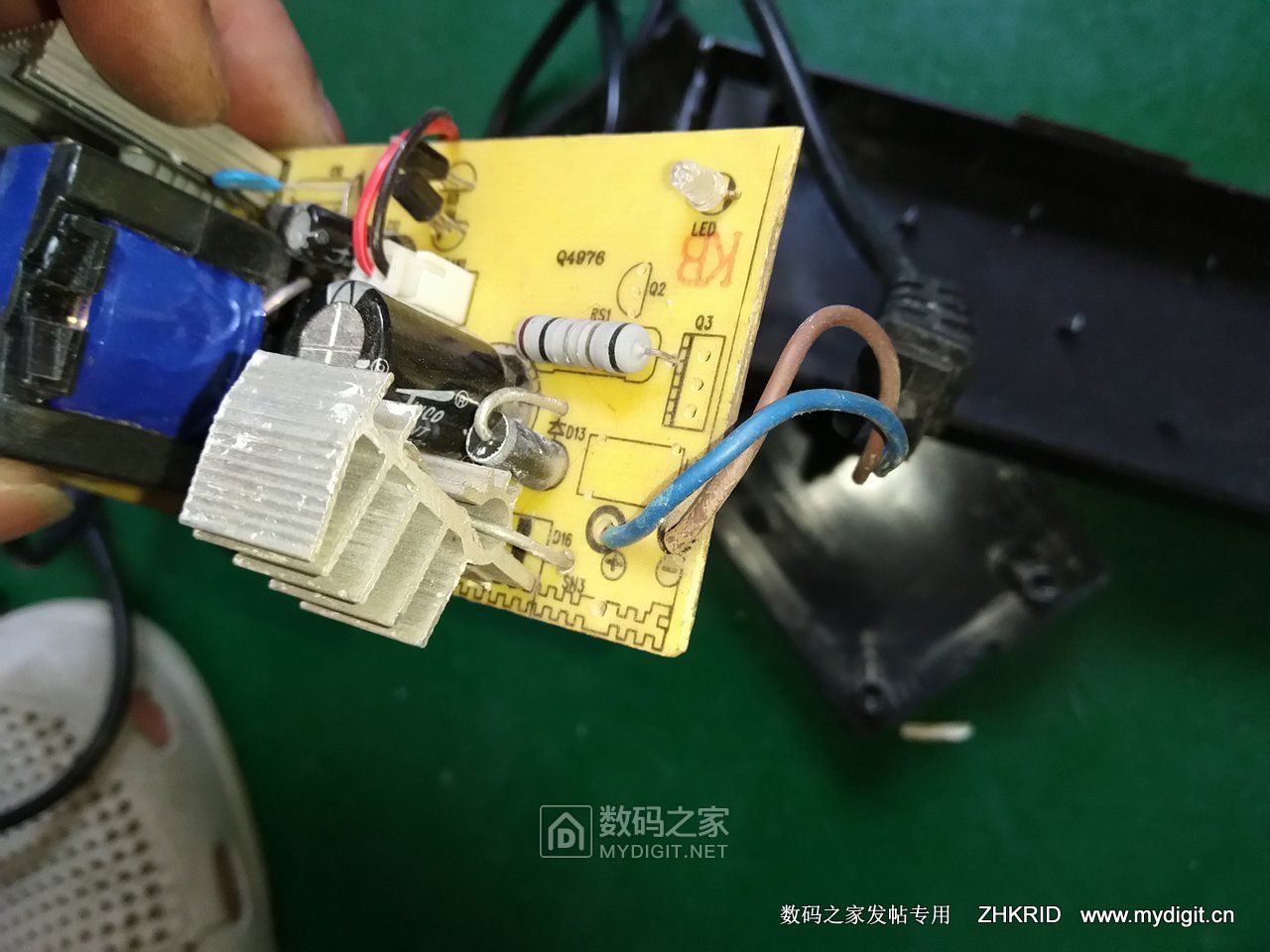

输出整流管加了散热器,也是良心设计

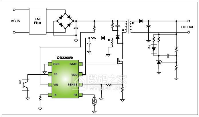

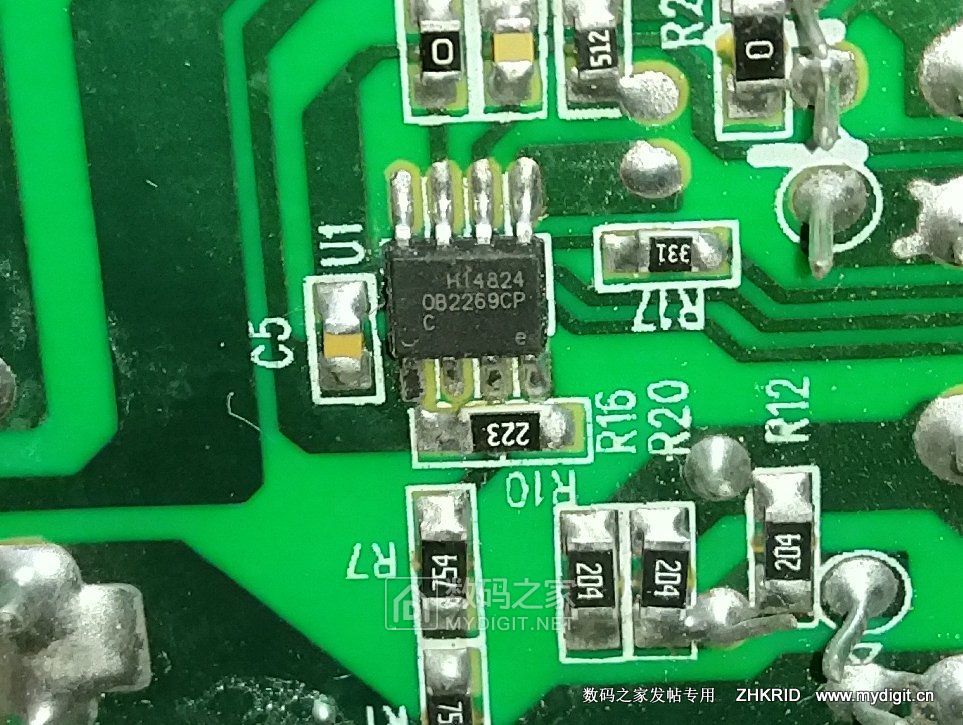

pwm芯片 OB2269   和uc3842一个类型的芯片
典型应用电路
低压端有一只328 控制转灯
