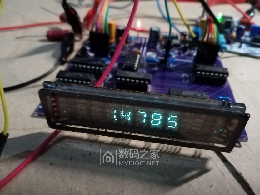

下图里一共5个数字所以是5位,一个小数点算半位,所以这是5位半的表,是这样算没错吧?

能显示99999的四位半表才叫完美

位数是一方面,有时候低位的部分不稳,位数多也意义不大。

猪小呆 发表于 2023-6-14 13:08
如果最高显示到9.4785,那么应该是几位?5位表还是4位表
5位表,半只是不能显示到9都属于半位。

  最大显示19999应该叫4.2位,最大显示49999的才叫4位半,这才合理嘛

sjtx1971 发表于 2023-6-14 12:51
4位半是指有4个完整的0-9显示和一个只能显示1的一位叫半位,这样的表的最高有效数字只能显示到19999 ...
也是一知半解,严格讲,整位是必须0-9满数显示,所谓半位,广义就是指不足9的显示,如19999 39999,49999,59999,12999 等,尤其难理解的是12999,也是四位半,这是因为第一二位是总和的,12999可以显示为9999 10999 11999 12999,3458八位表好像最高显示就是129999999,也可叫120000000,也就是显示不了199999999。

34401A表的六位半实际满值是1199999吧!
5位表。就是说,8字码的每段都能显示的,才算1位。

 楼主| 发表于 2023-6-14 14:06:46 | 显示全部楼层
yun1991 发表于 2023-6-14 14:05
那就是99999的,100000位
错,应该是5位,有几个9就是几位
发表于 2023-6-14 14:05:15 | 显示全部楼层
猪小呆 发表于 2023-6-14 12:56
如果图上显示的是9.4785,那应该是几位几的呢?
那就是99999的,100000位

发表于 2023-6-14 13:19:53 | 显示全部楼层
半位就是不能完整显示0-9,正常的一位是能从0-9都能显示。
 楼主| 发表于 2023-6-14 13:16:50 | 显示全部楼层
bitiwindy 发表于 2023-6-14 13:08
图中是传统的说法,不过感觉说xxxxxx字更准确些。
不错,这个解释很详细
 楼主| 发表于 2023-6-14 13:15:51 | 显示全部楼层
sjtx1971 发表于 2023-6-14 13:11
如果只能最高显示99999,那就是5位,如果前面还可以显示1,也就是199999,就是五位半 ...
明白了,能显示几个9就是几位,不能到9的算零点几位
