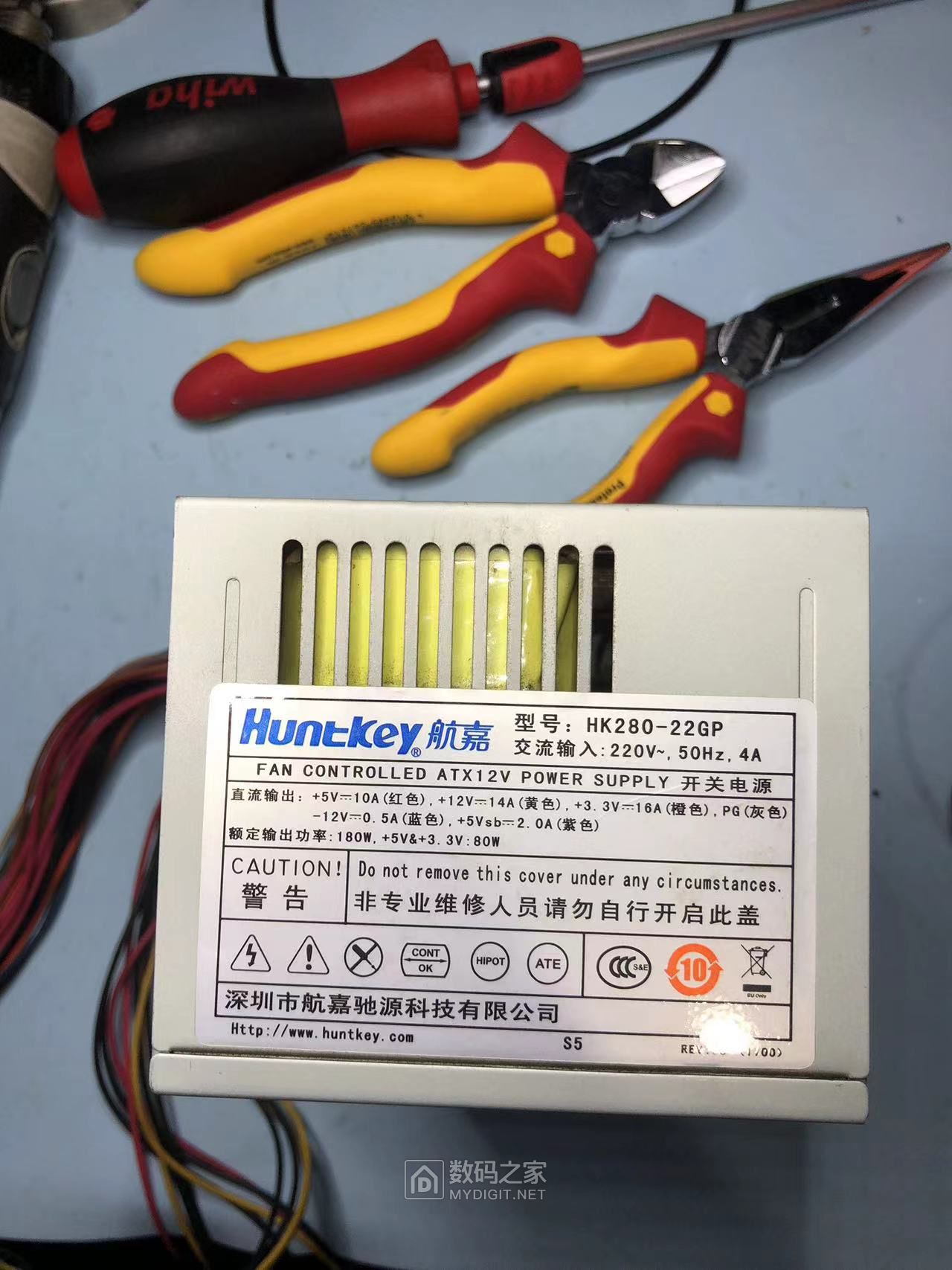

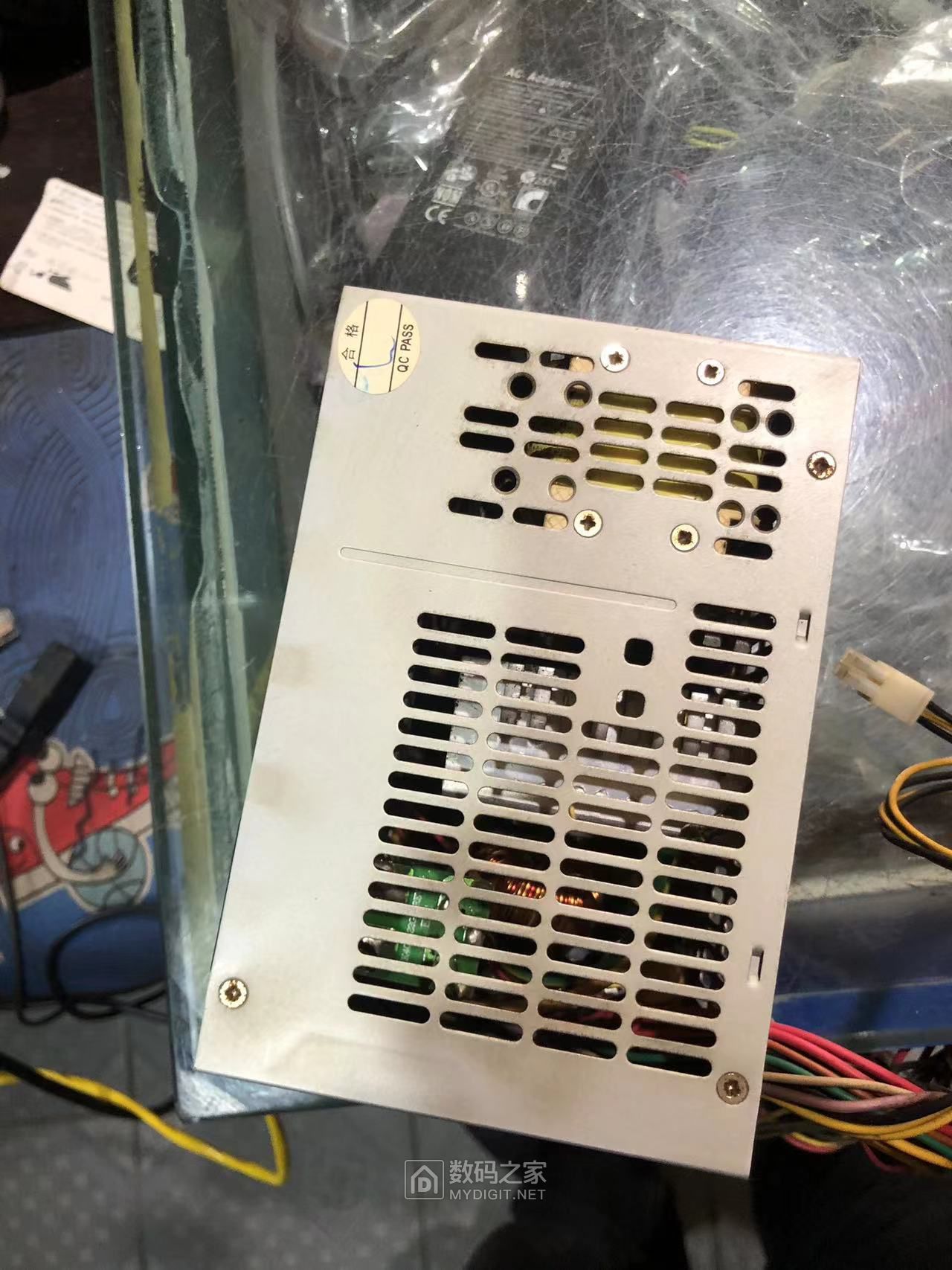

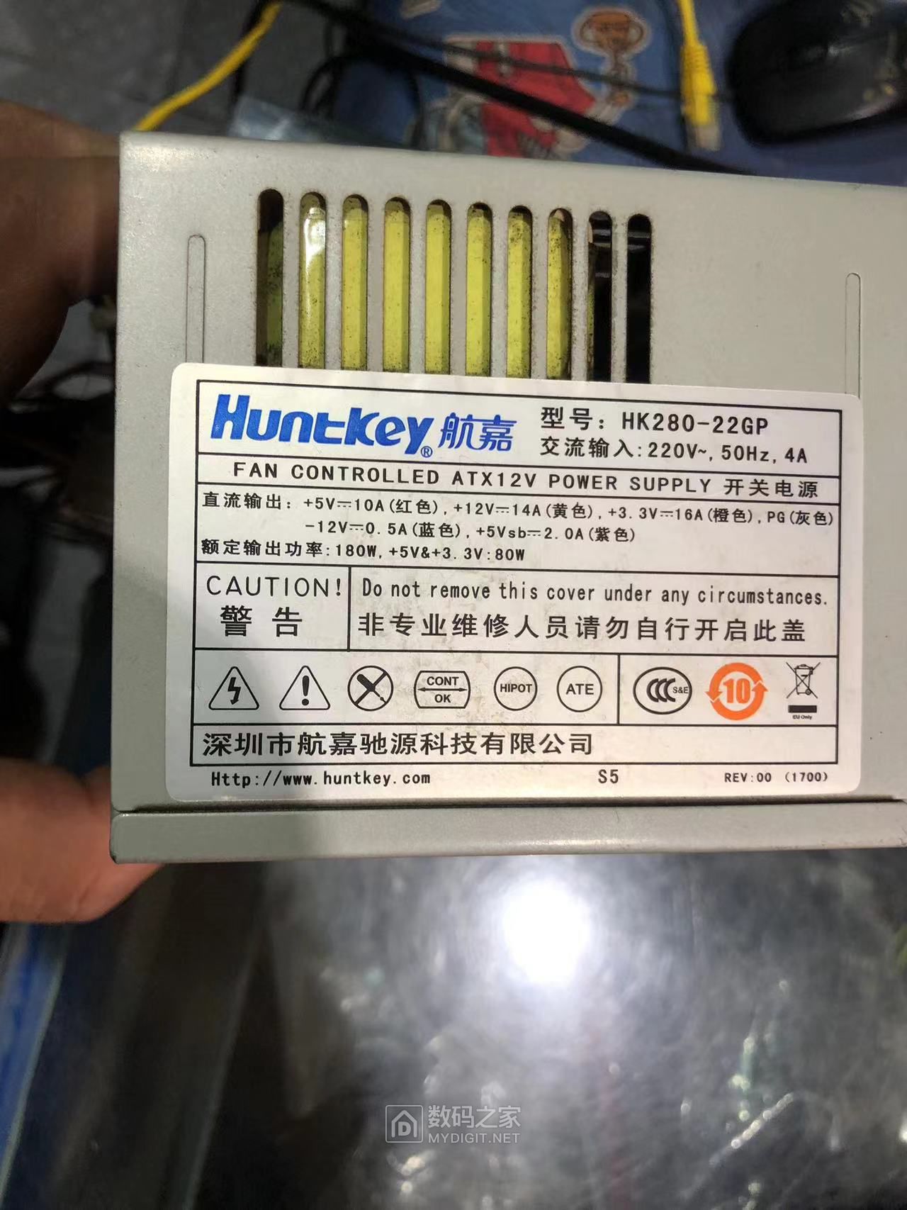

拆修一只航嘉ATX电源,今天的主角!如下图!
从旧电脑上拆下,不知道好坏!

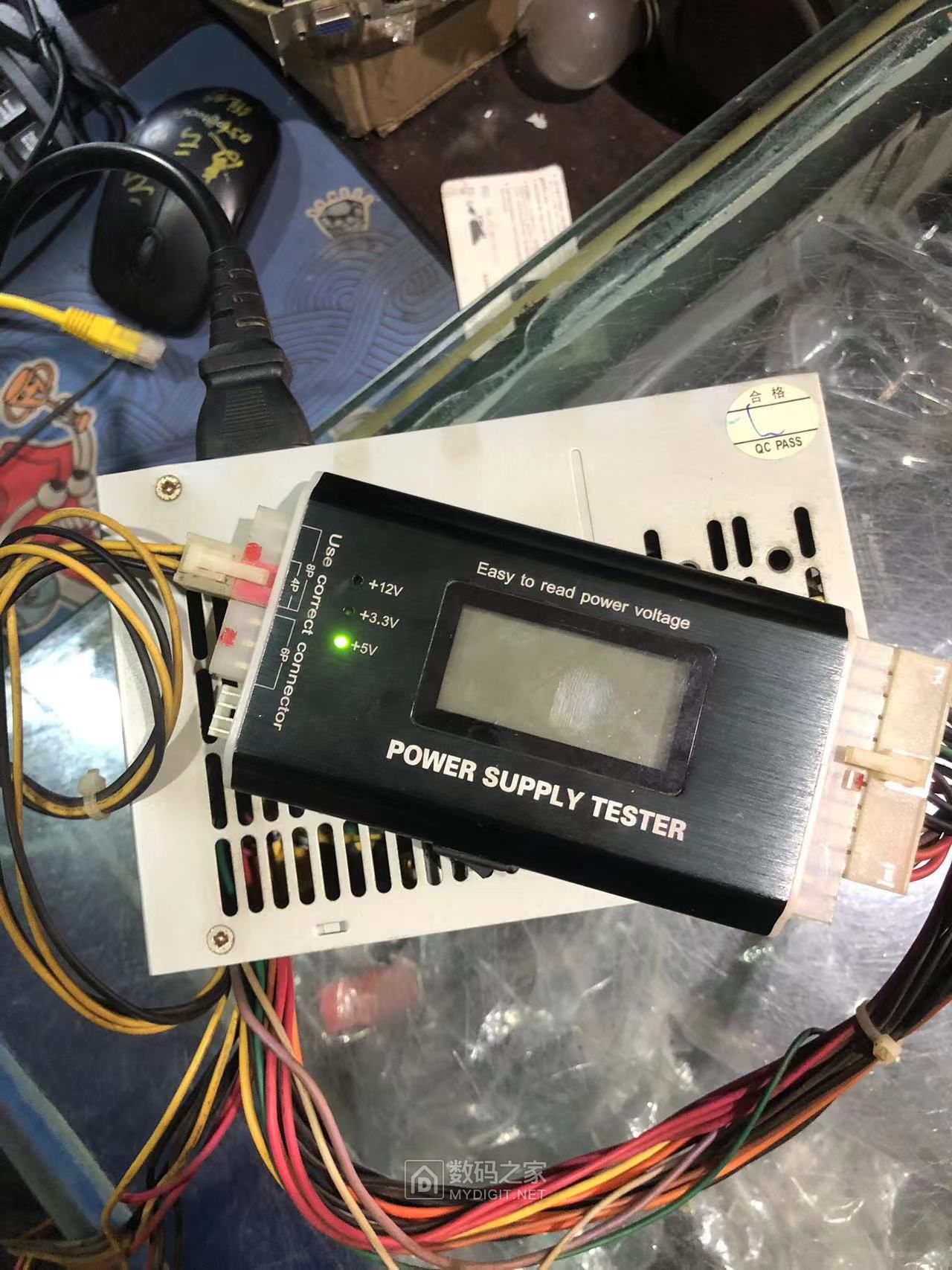

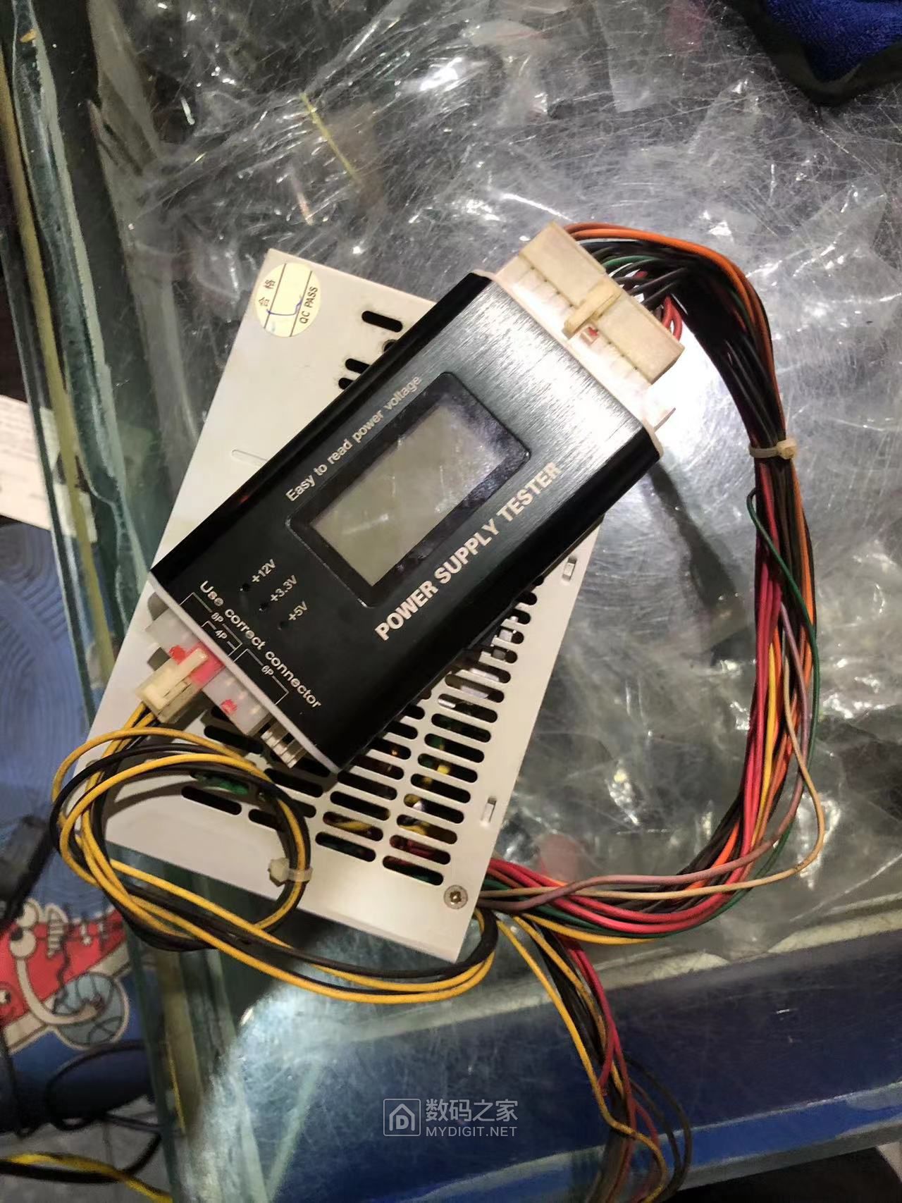

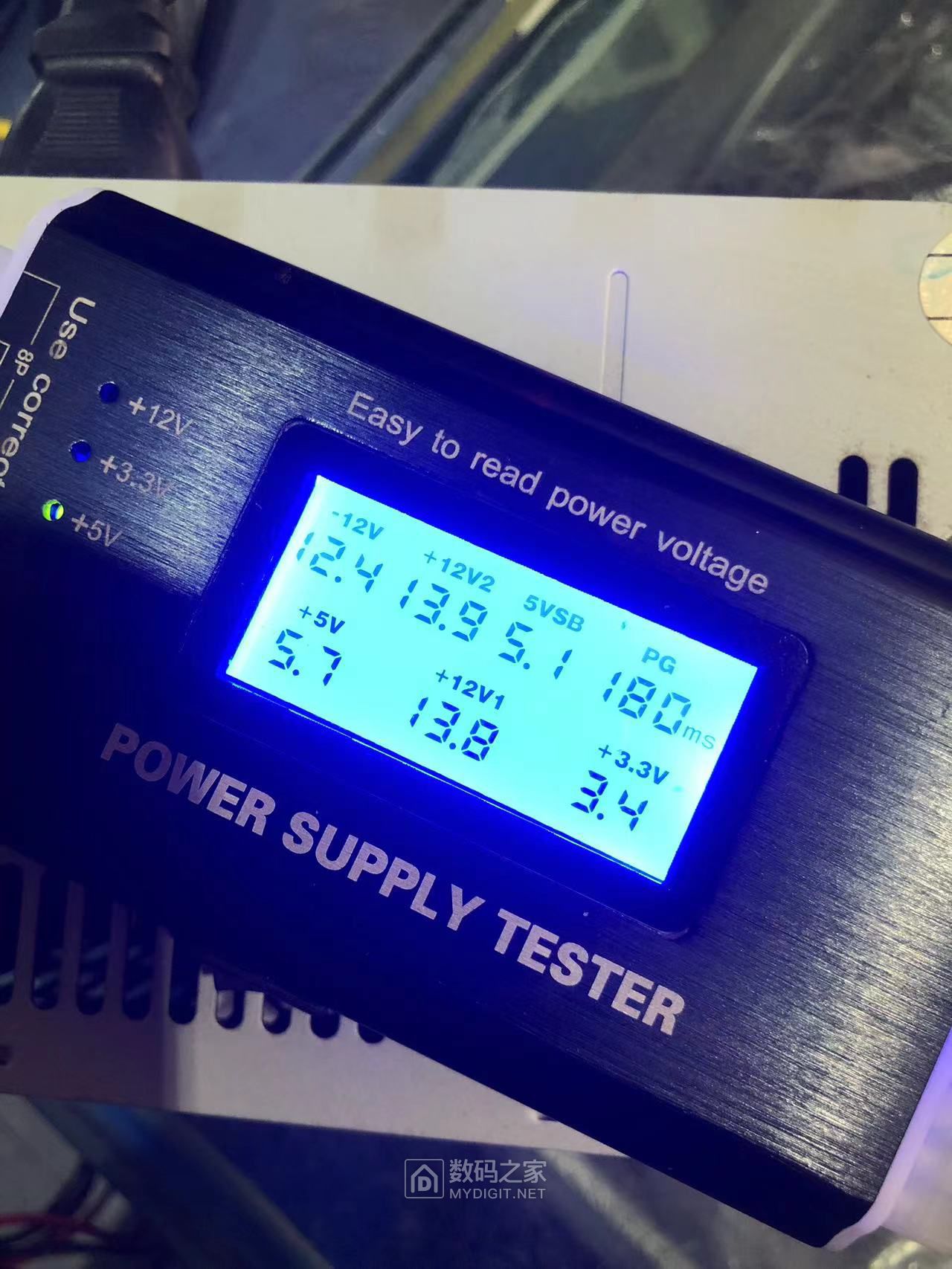

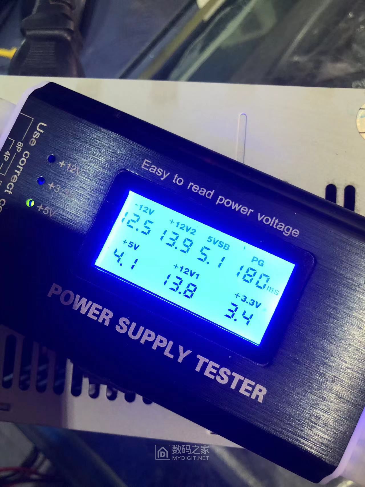

插上ATX电源测试仪,我们来看看情况!
副电源5V灯亮起来了, 电源测试仪我改装过, 紫色线是5V直接驱动LED,同时加了一个船形开关,用来作为开机按键使用!
由于测试仪不是今天的帖子内容,在此不多描述!

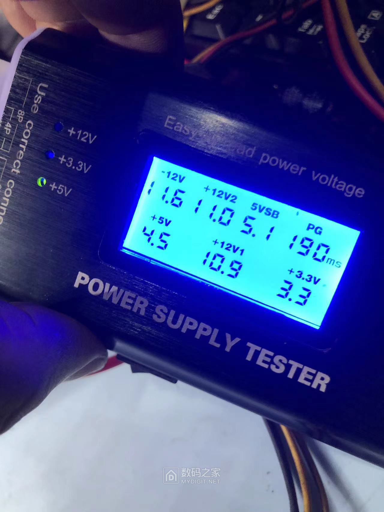

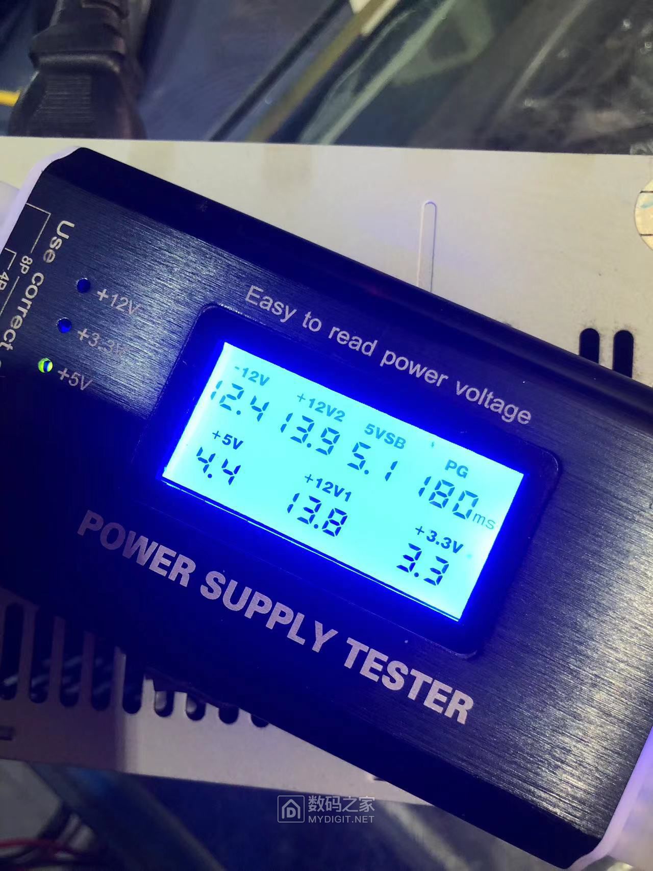

打开测试仪开关, 屏亮起来了,上面显示各路电压!
对于ATX熟悉的朋友,肯定已经看出来电压不正常了,而且波动很厉害, 图于显示不直观,所以多拍了几张!
这样的电源肯定都不用上电脑试, 可能会搞坏主板,电脑也不会正常工作!

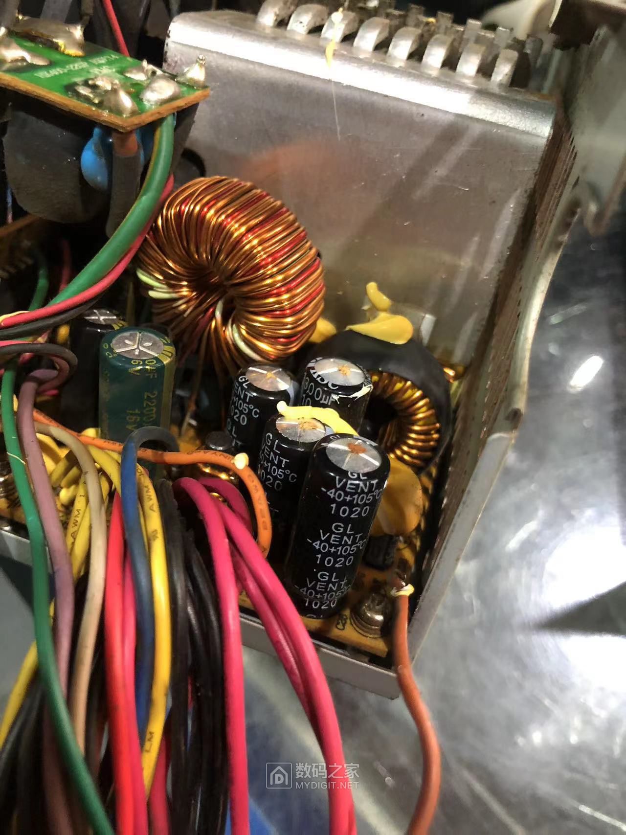

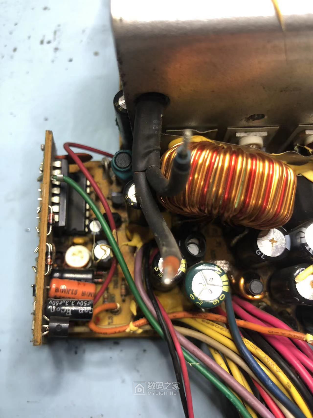

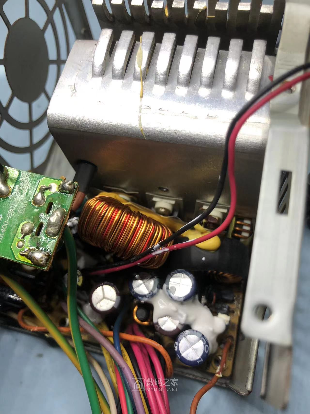

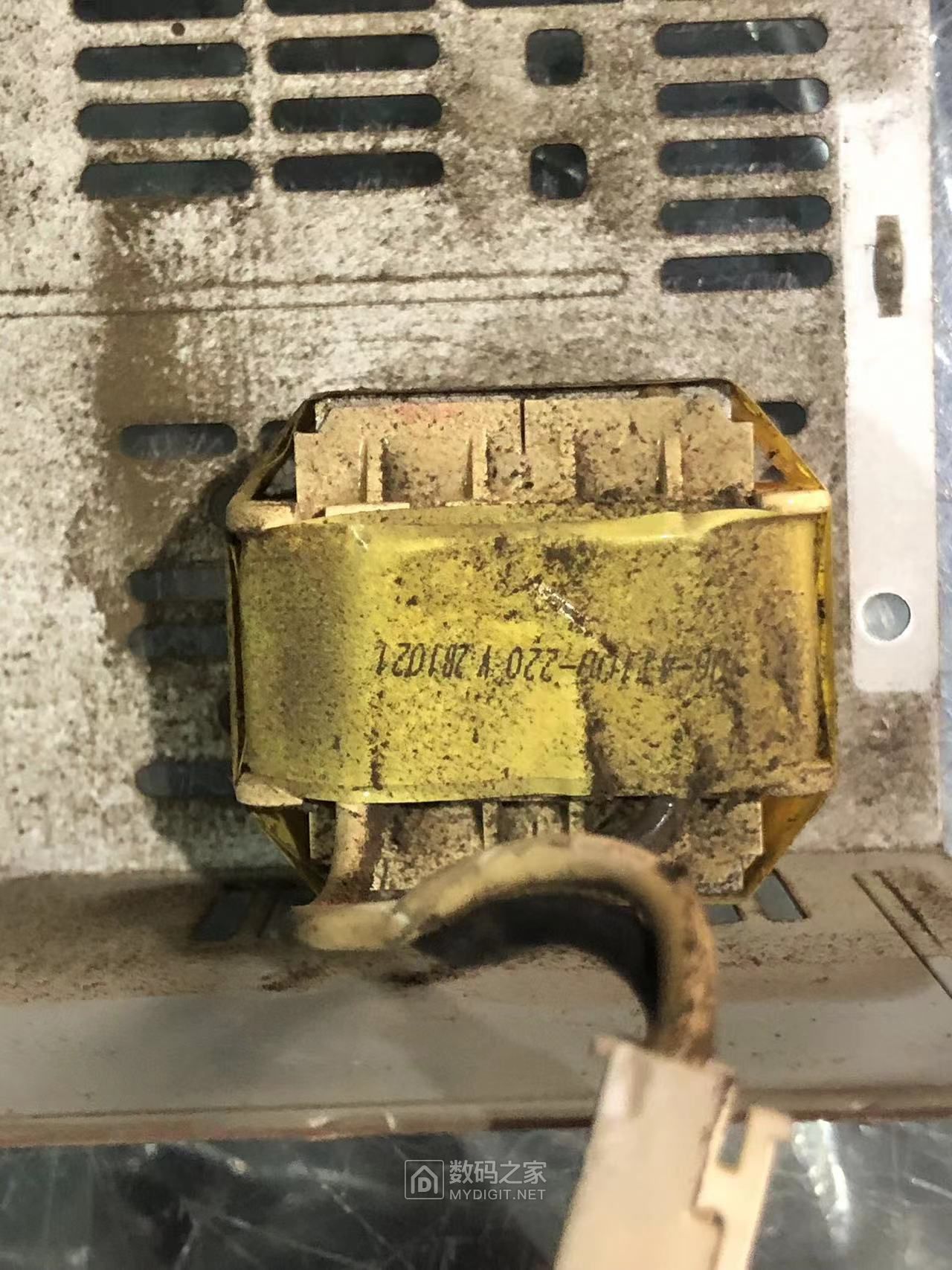

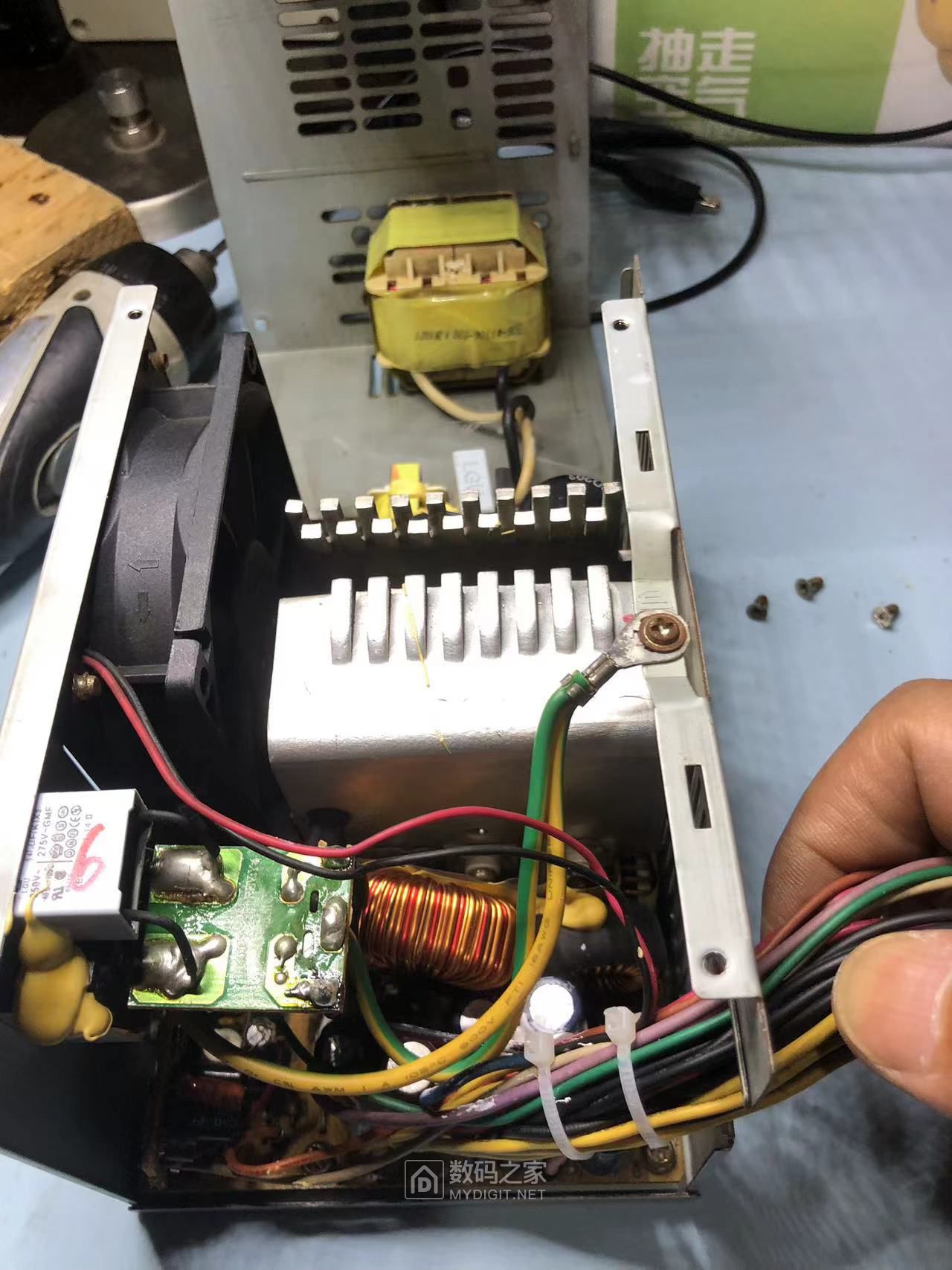

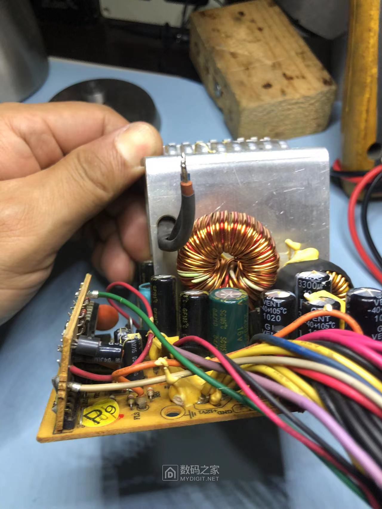

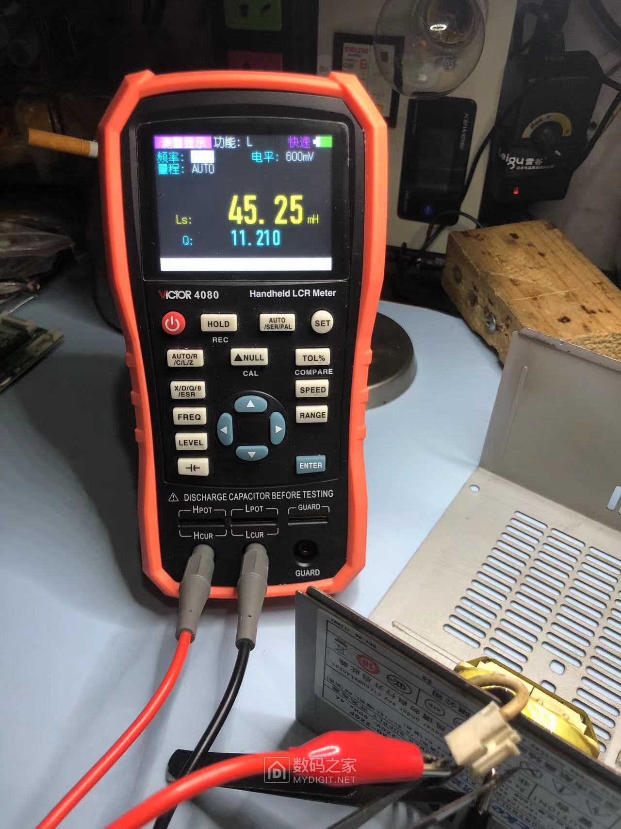

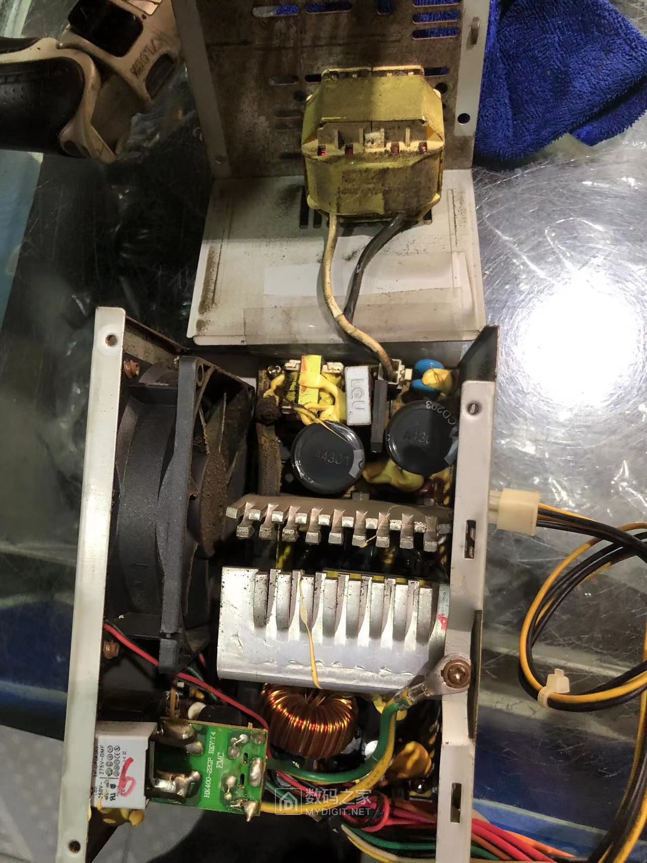

拆开电源,目测电源做工可以, 竟然有被动PFC电感,现在新款电源里基本上不会出来了!
至于新为什么没有这个电感, 原因有二:
1,随着电源技术先进,标准合格的PFC都采用主动PFC, 比被动PFC电感更好,电源也更稳定,主动PFC很好判断,主滤波电容电压390V左右。
实测过多台主台主动PFC电源电压, 380-405V都有, 有的待机不工作, 负载带上才升压到380——400V!
铁芯长这个样子,看做工可能是真线圈。
2,至于低成本电源, 山寨电源,基本上都是这个电感外形的配重块,有些有铁芯, 导线还在铁芯上穿一下, 有些线不接,就那么一个铁芯空着。
还有些铁芯都没, 水泥配重块!

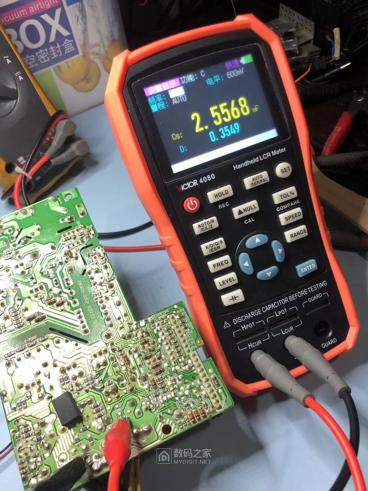

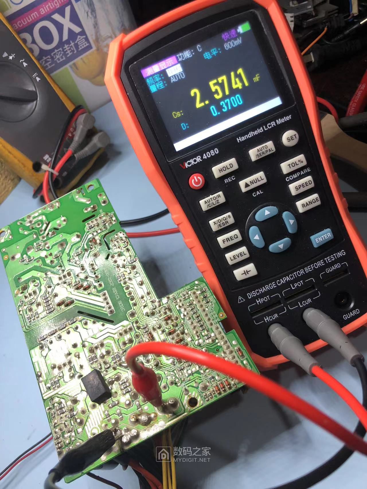

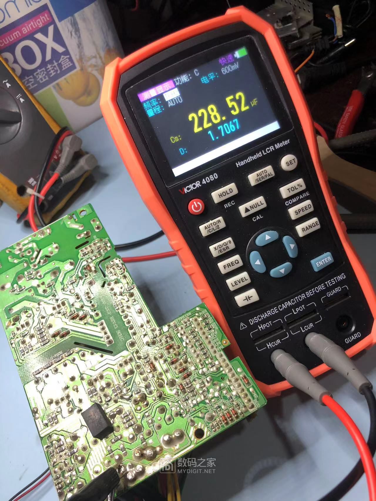

数字电桥测试是有电感量的,45.25mH。假的不会有电感量了,由此可以判断是一只正经的线圈!
回至正题,接着拆我们今天的电源。

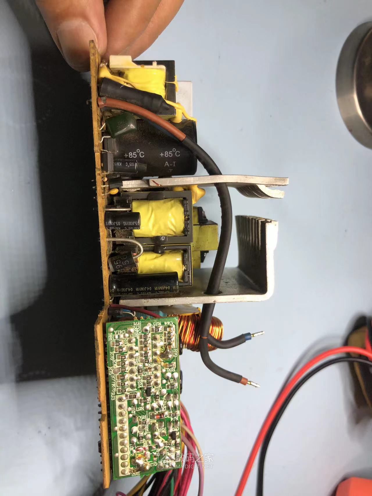

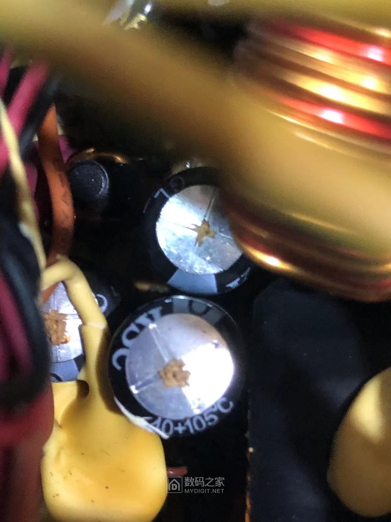

肉眼目测,电容顶端涨起来了, 俗称鼓包,戏称怀孕!
扒拉扒拉线, 看细节!
姐妹集体怀孕吗?   为什么会这样, 这个区也没有高温呀!
有一种可能, 是某一路鼓包之后,导致电压上升, 其它姐妹承受不了!
至于原因,我也不清楚, 反正都鼓包了,导致容量下降,滤波差,电压跳动,准备拆电路板,换下电容,应该能解决!

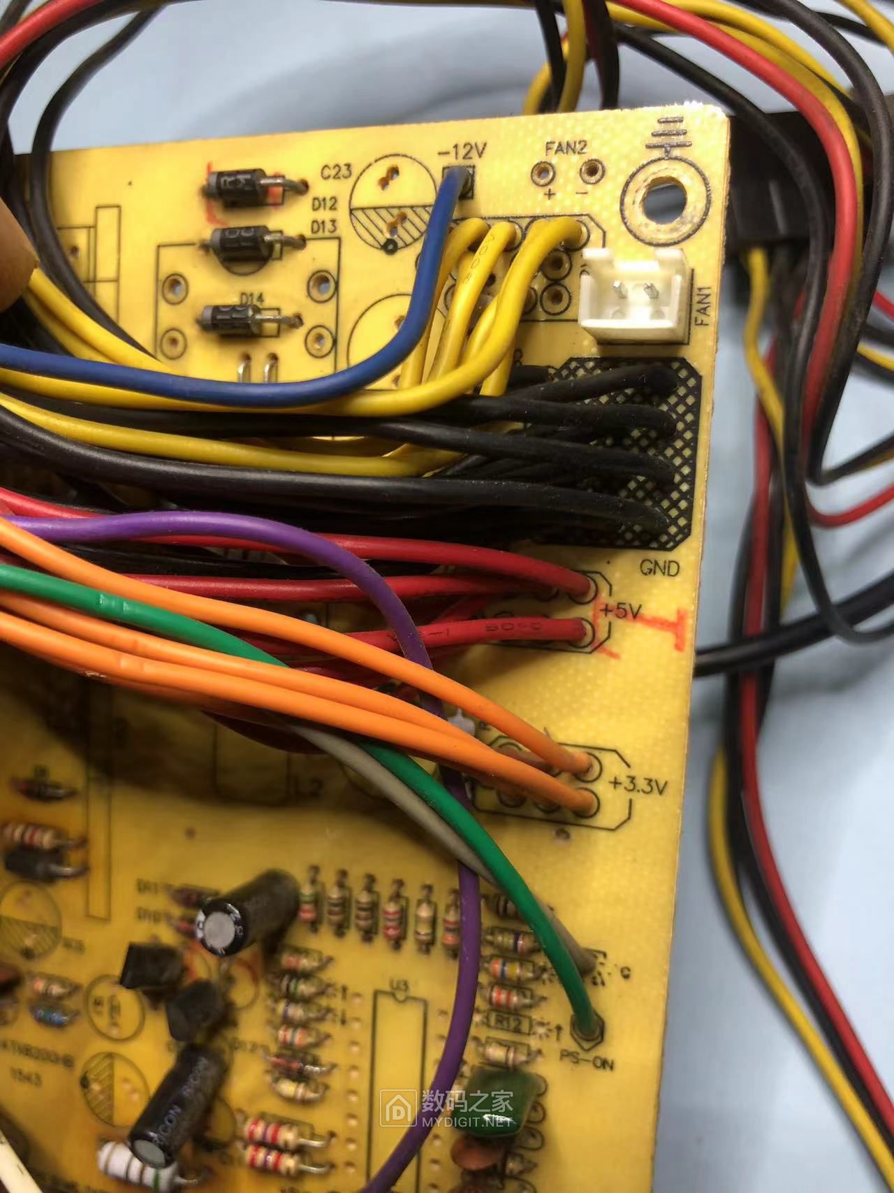

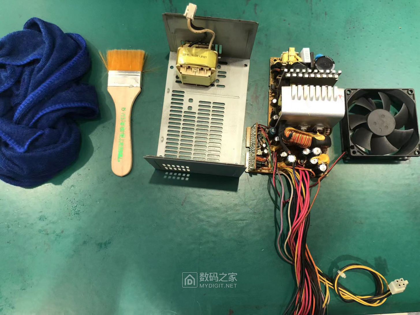

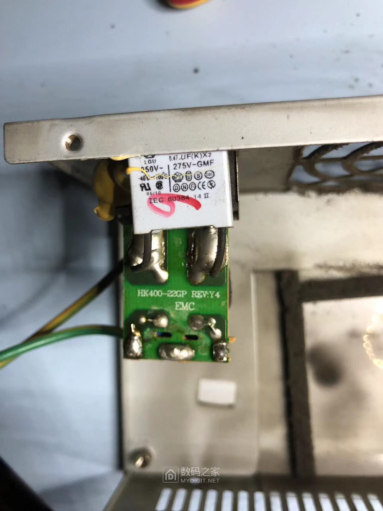

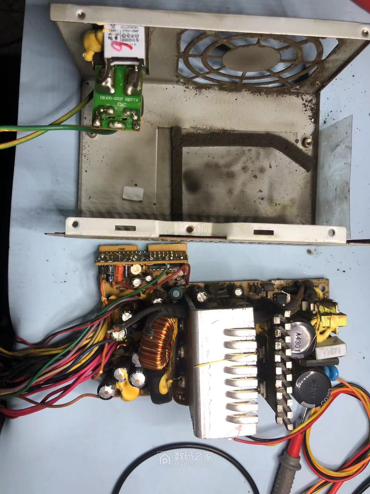

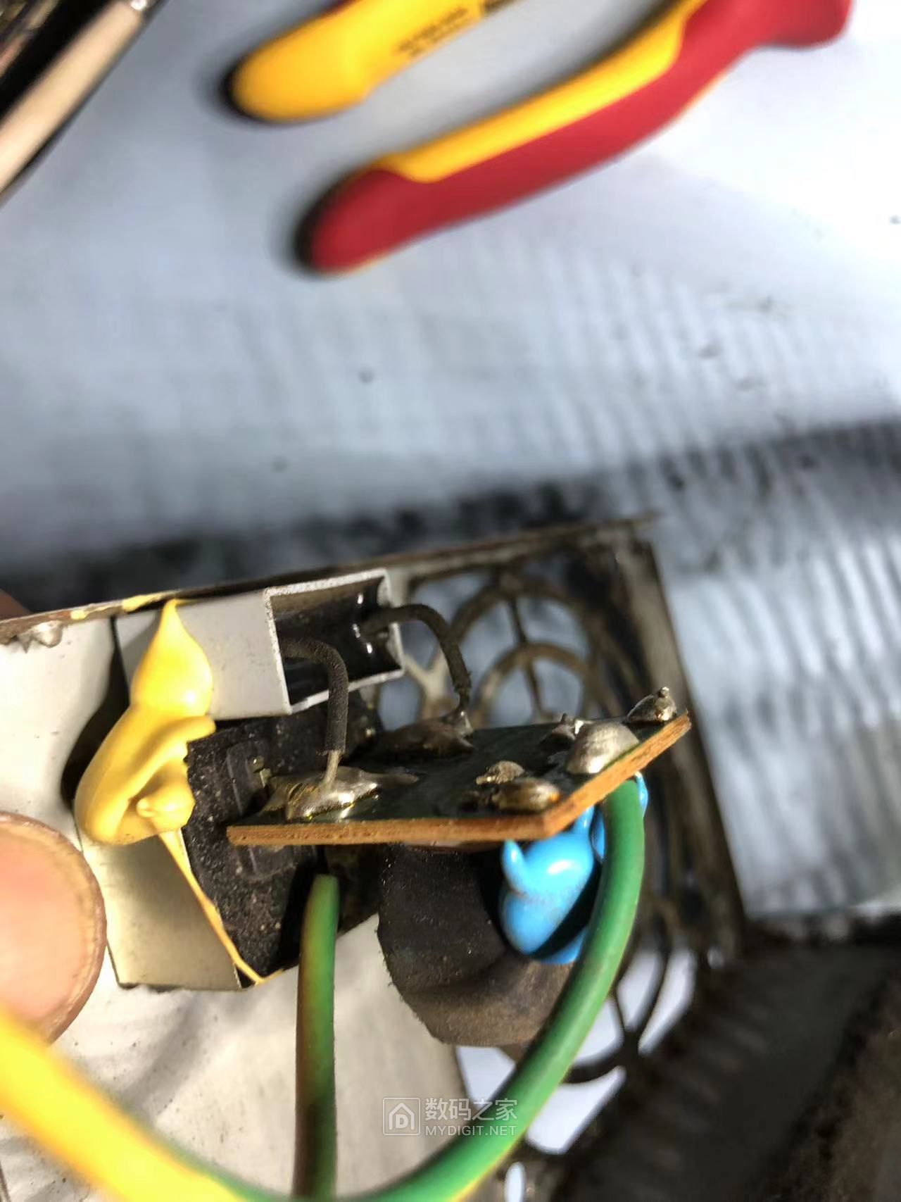

接着拆,主板四棵镙丝钉固定,电源线是直接焊接在电源尾插板上面的。
尾接上焊了电容电感,  为了节约主板空间做了一部分EMI电路。

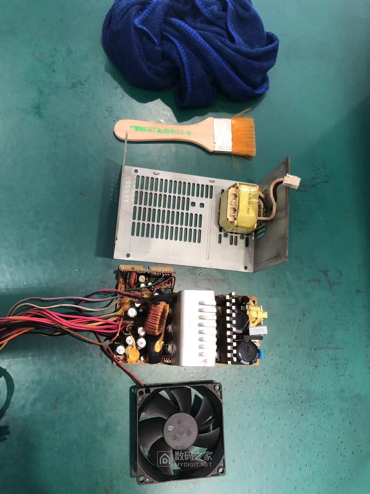

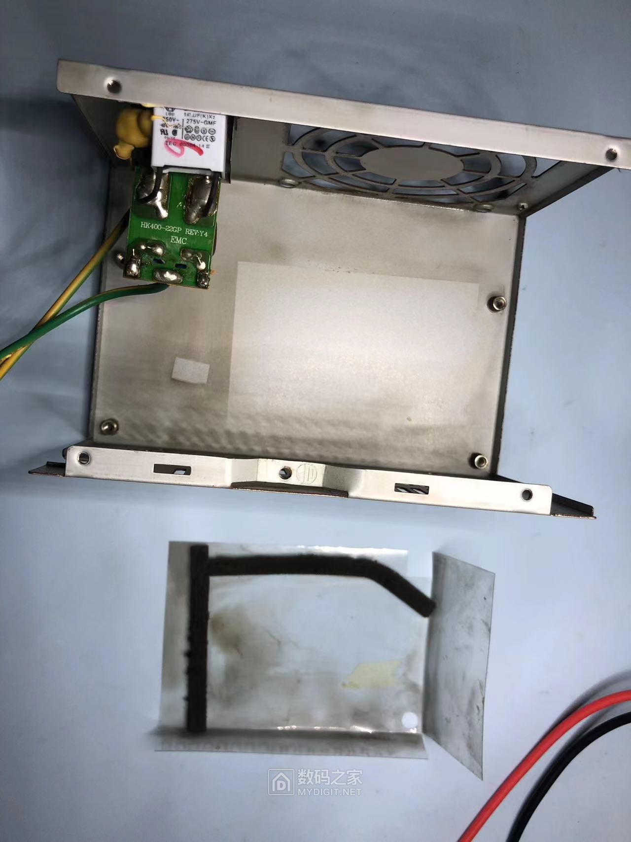

清灰环节,这个小伙伴们都会

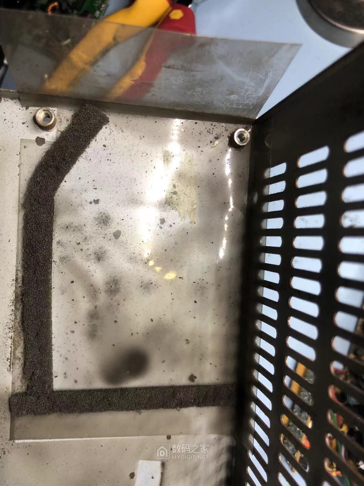

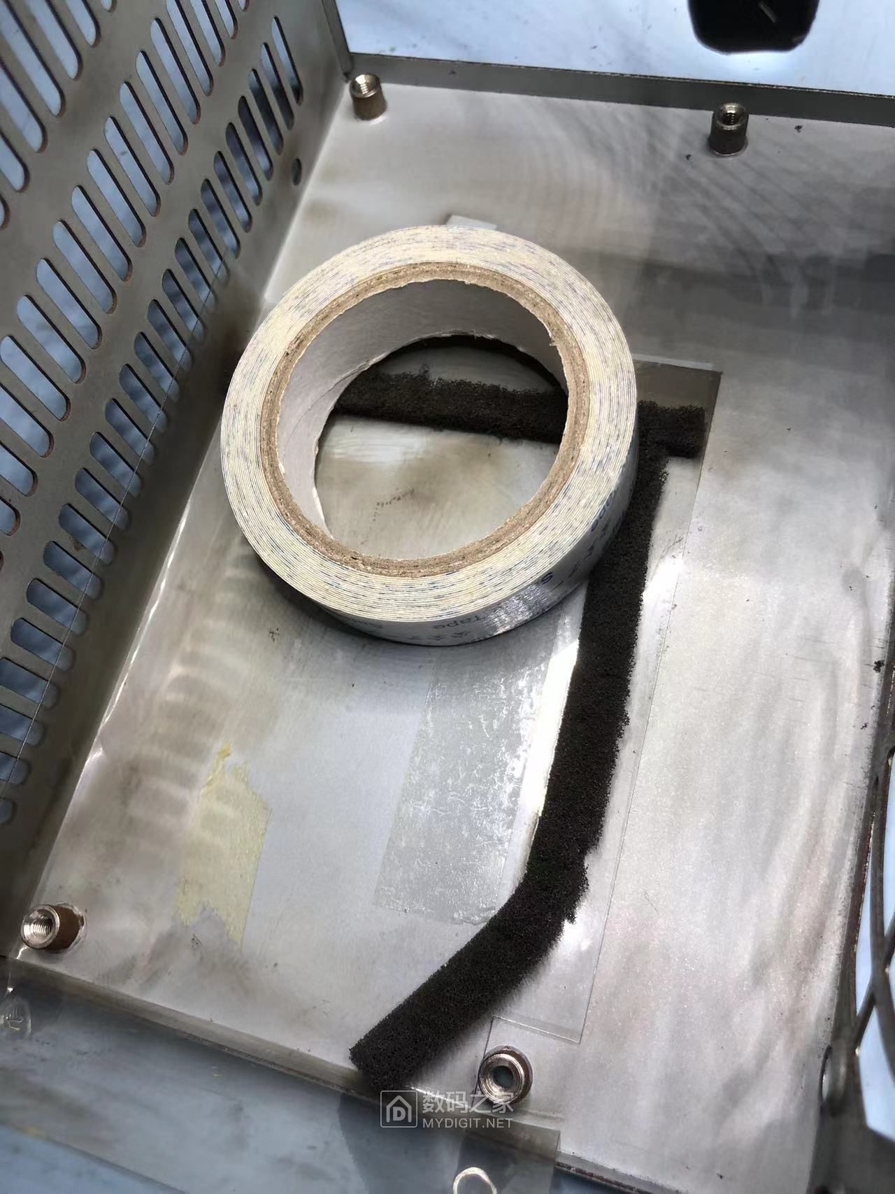

上面这线图, 要夸赞一下厂家,虽然只是加了一块透明塑料纸,黑色是泡棉,形成一个区
这个区,对应是电源主板的高压强电部分, 也叫热底板部分!
泡棉的,然后不值钱,但作用非常大,隔离小虫子爬进去,泡棉也能过流,透点气能散热!
接着清灰, 清灰工具,小刷子,强力吹风机!
清除了灰尘拿回来,用湿抹布擦试。
不能擦电路板,只擦里外壳及塑料件!
清理工作搞好了, 下面正式开始!

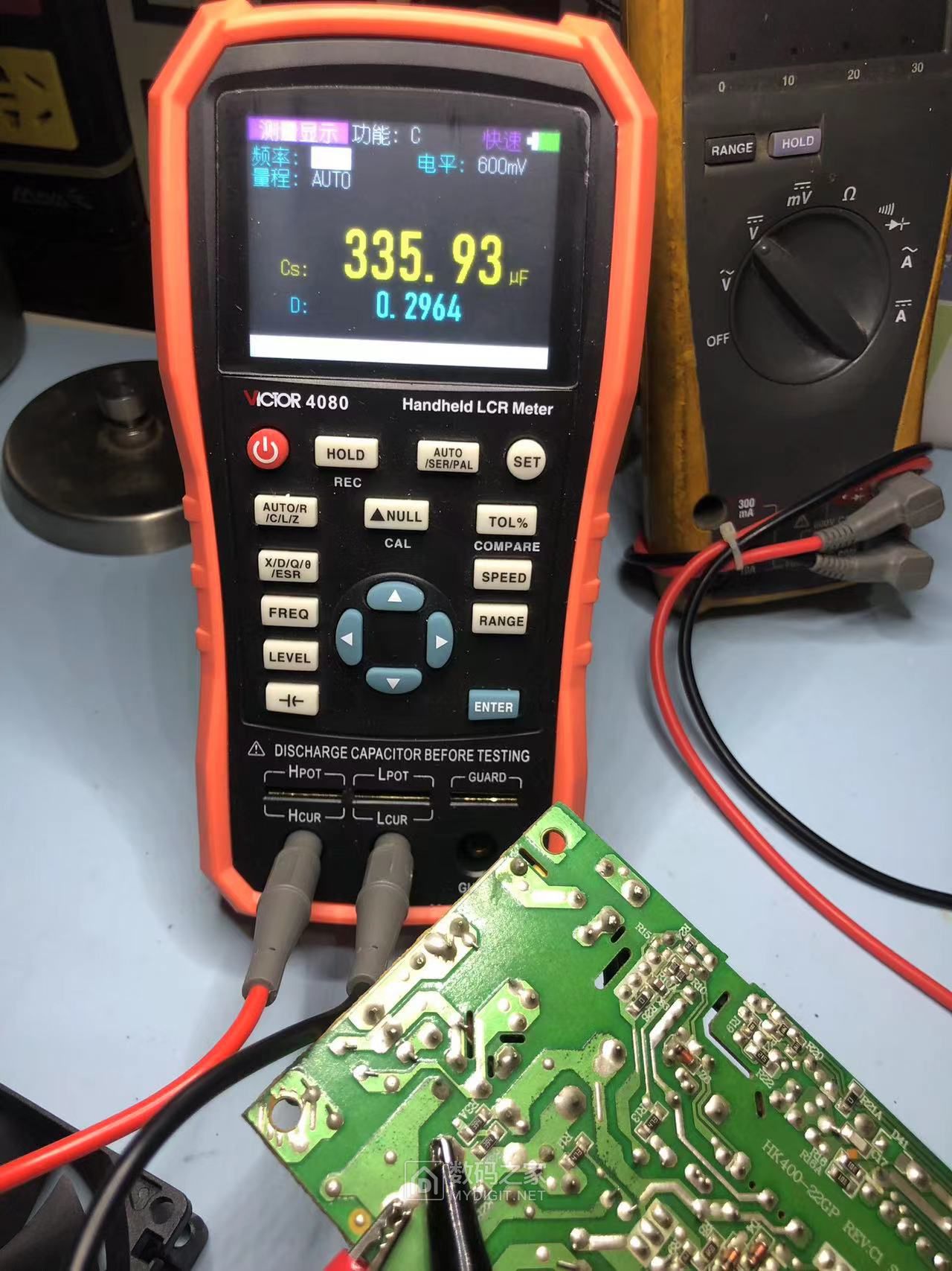

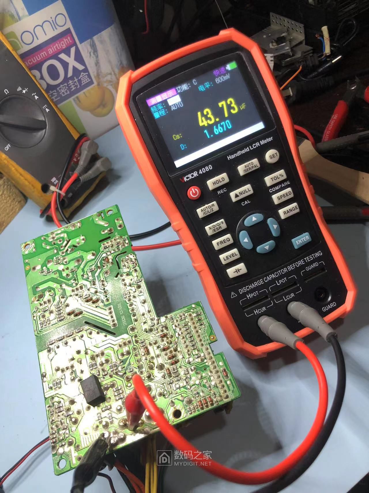

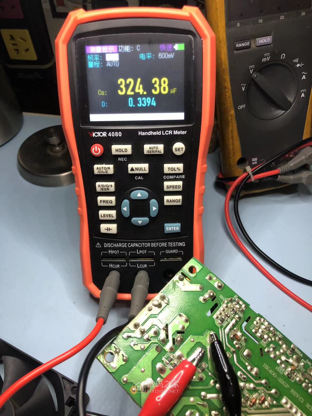

在线测试12V  5V  3.3V 几路电容有没有失效!
虽然鼓包也不一定代表就是坏的, 软包锂电池,大单体很多微鼓的性能都很好,达到出厂容量和充放电性能!
一通在线测试, 主滤波电容, 容量够,没坏, 不需要去动了,大电容也贵,还不好拆!没动。没动啊,

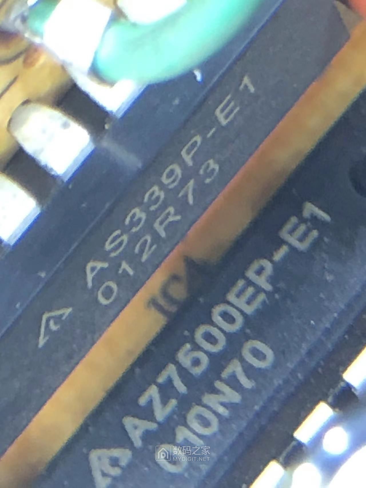

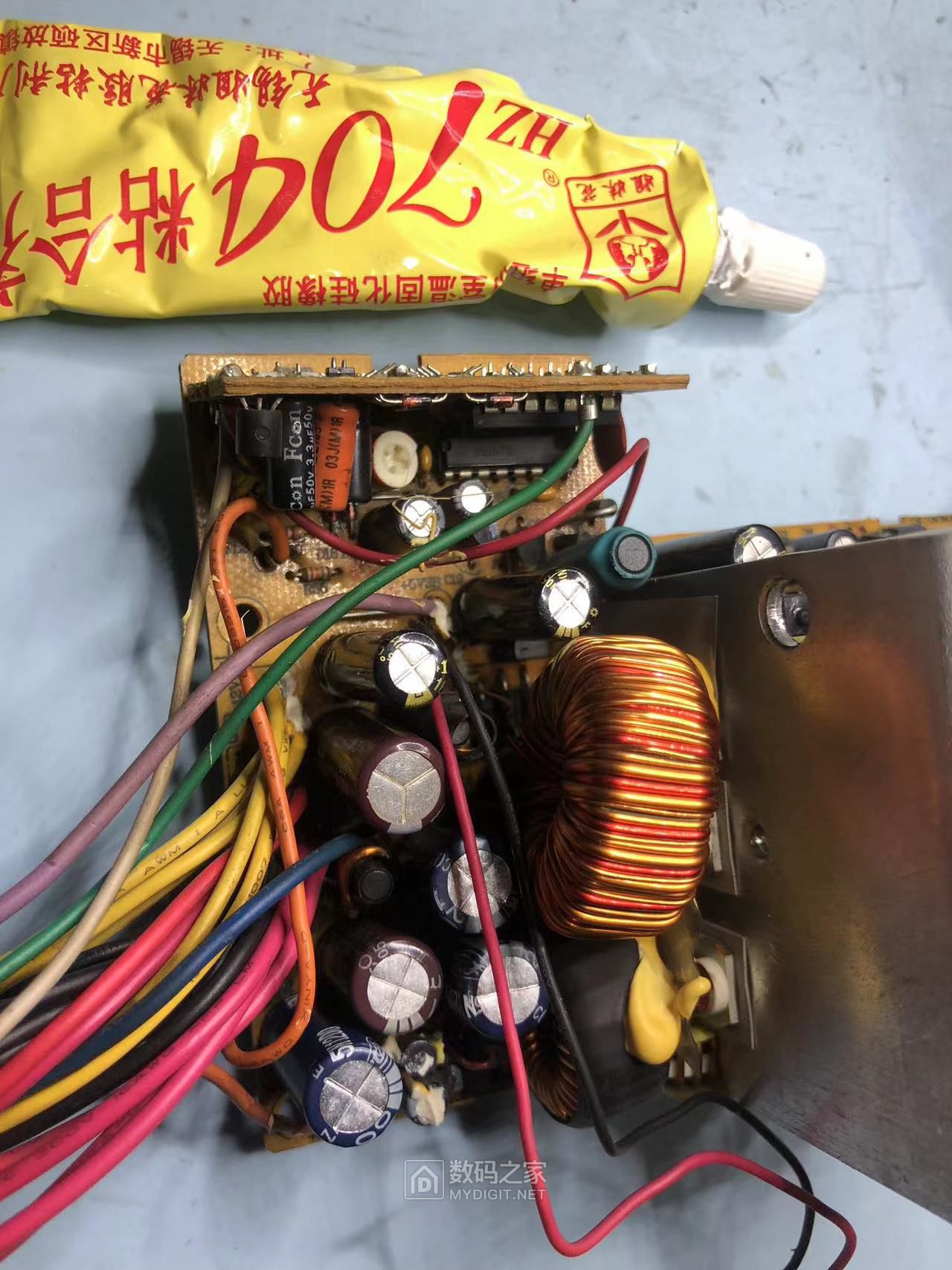

不说电容的事了, 这个主板是经典的7500+339芯片。
电源管理芯片安装在主板, IC339安装在侧板上,子板还往里倾斜,厂家就是这么设计的。
费九牛二虎之力,终于拍到经典IC组合。
换电容的过程略过,就是拆装,大家都会,烙铁功率要大, 因为主板这部分铜箔铺满, 焊锡超厚!
因为电压低, 电压低输出功率要大, 电流就会很大! 大电流嘛, 铜箔超大, 上面再堆锡。
才能保证线路不发热和低内阻值!
我在想,100V 市电的国家,电线会不会比我们粗一倍。
扯远了, 接着看IC, 芯片。

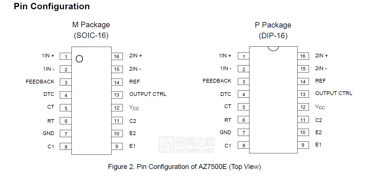

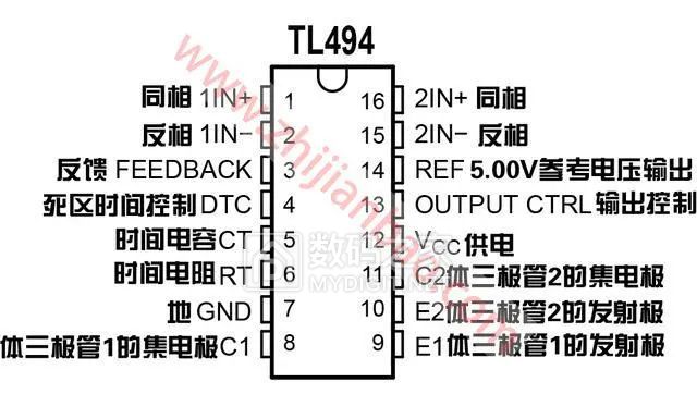

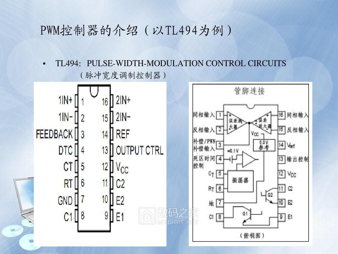

7500 和TL494一样的, 功能引脚相同
图中可以看出, 7脚接地, 12脚电源供电, 14脚5V基准!
大家碰到这个芯片的电源故障,测量一下供电是否正常!
8脚11脚是输出方波信号,经过前置三极管放大后驱动开关管!

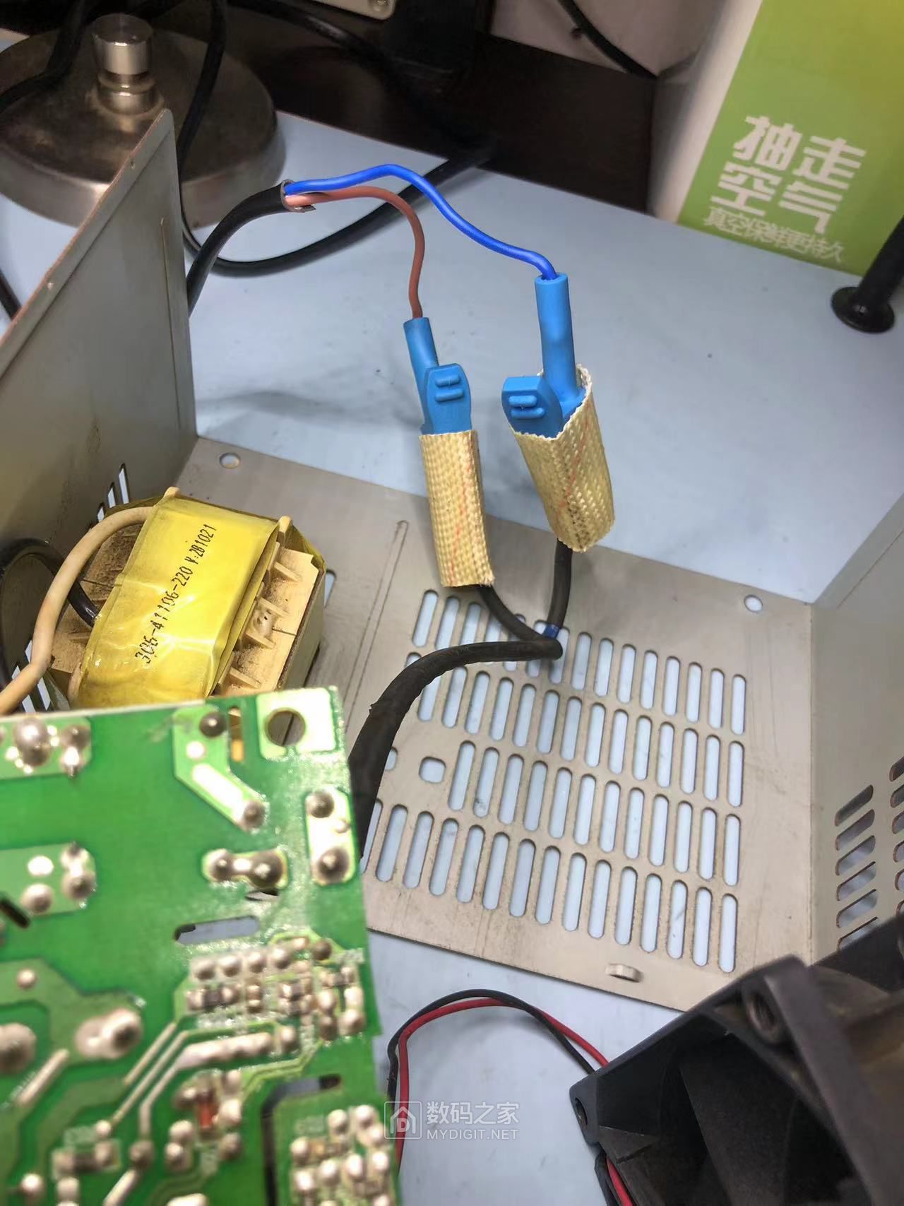

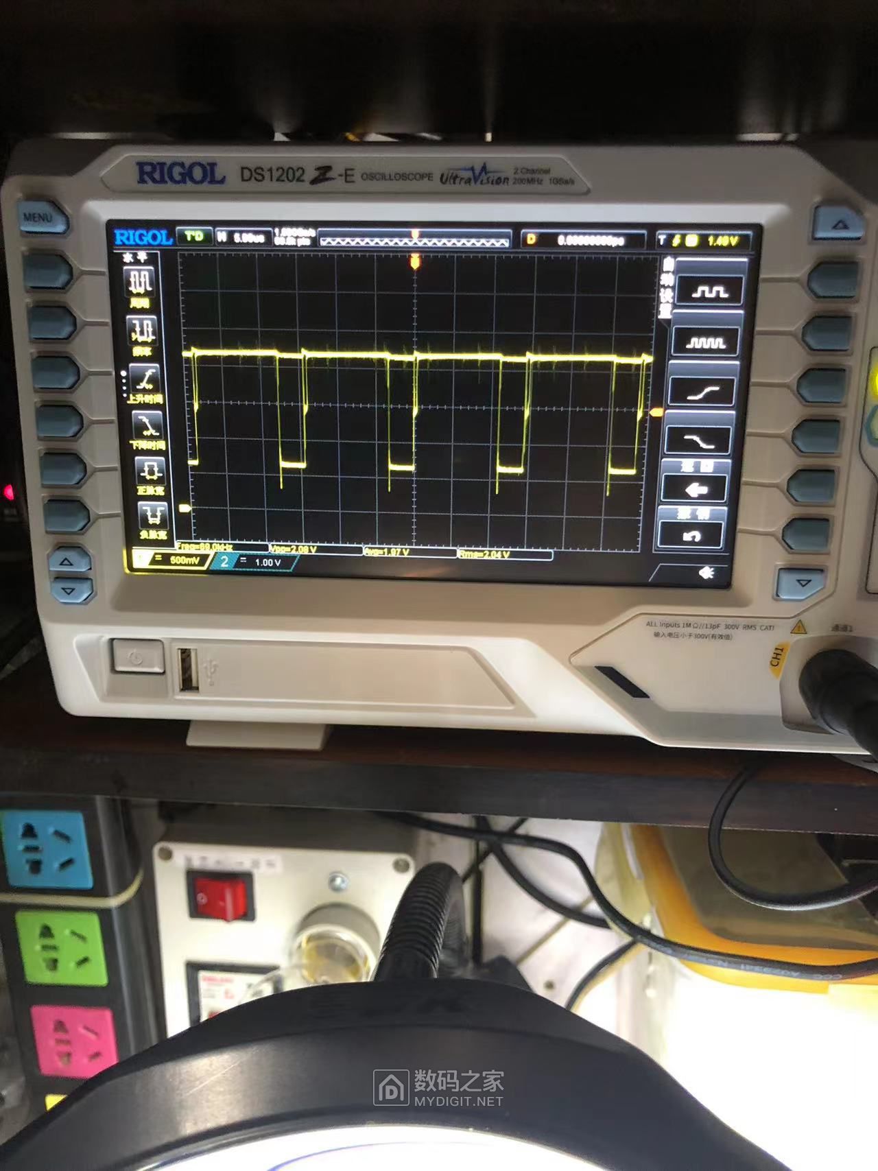

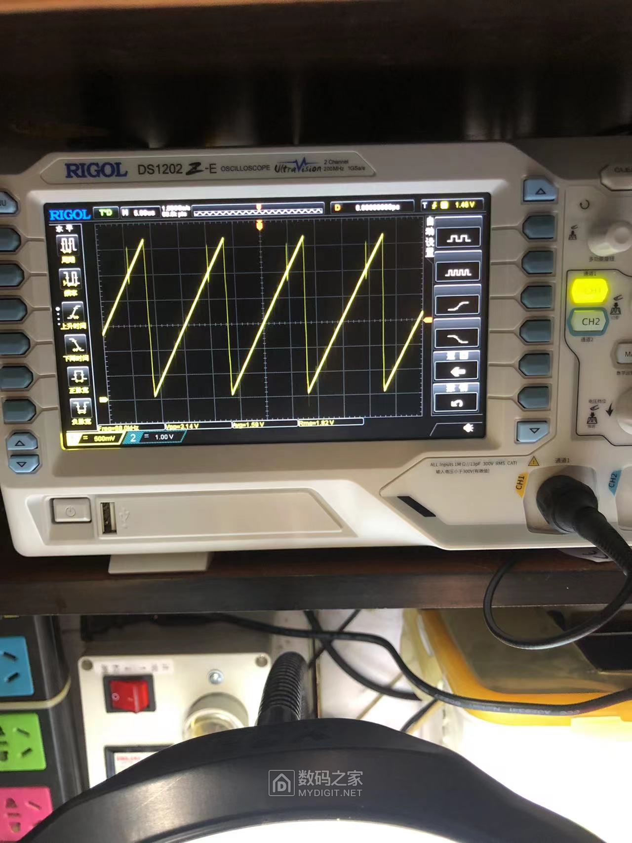

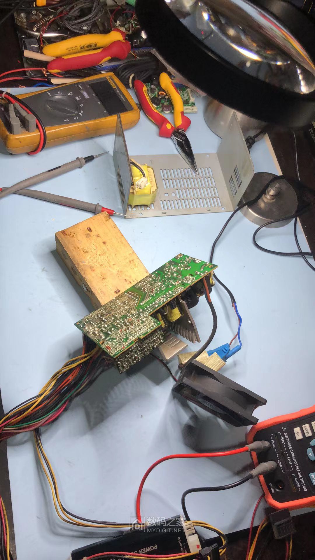

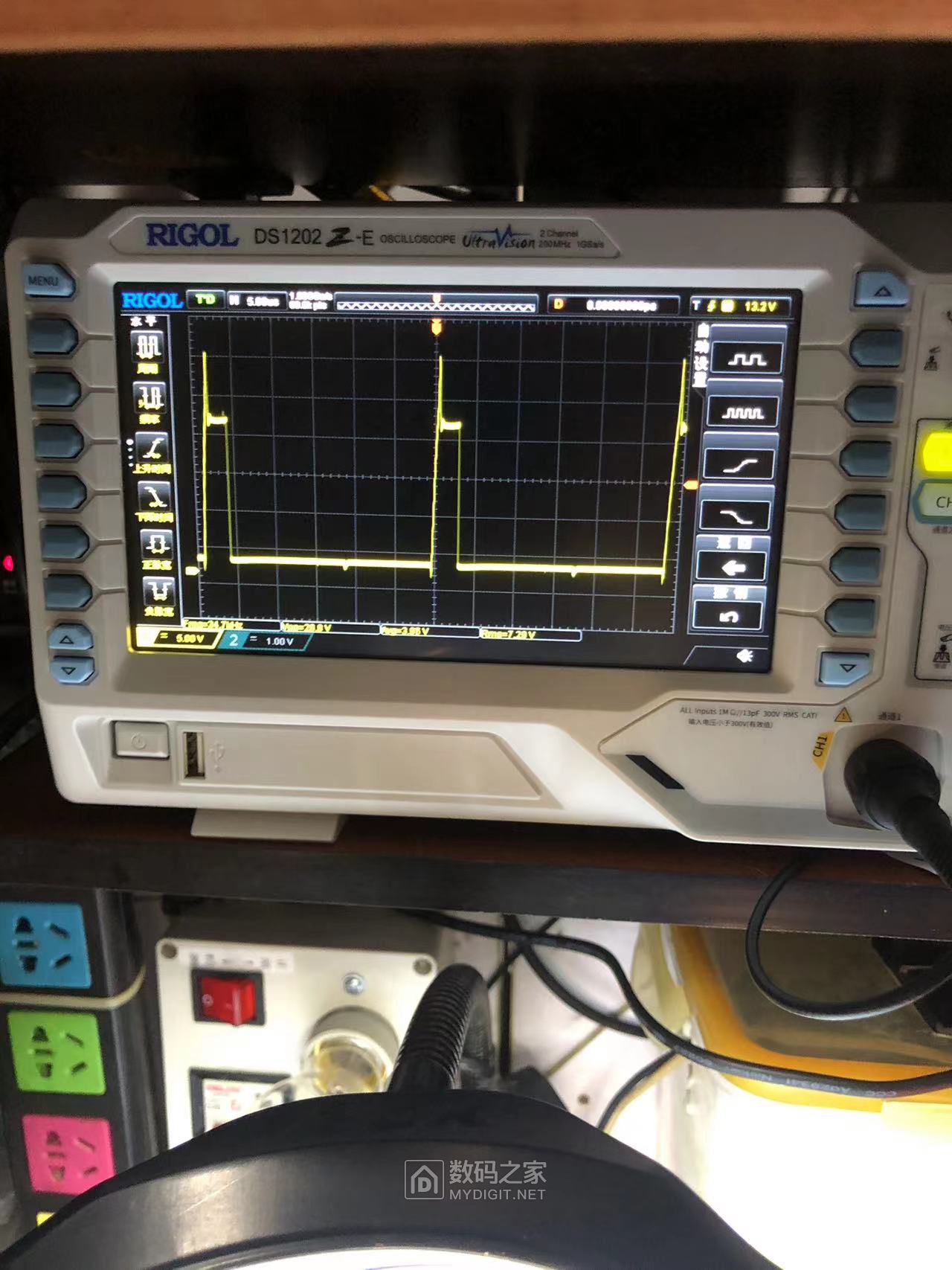

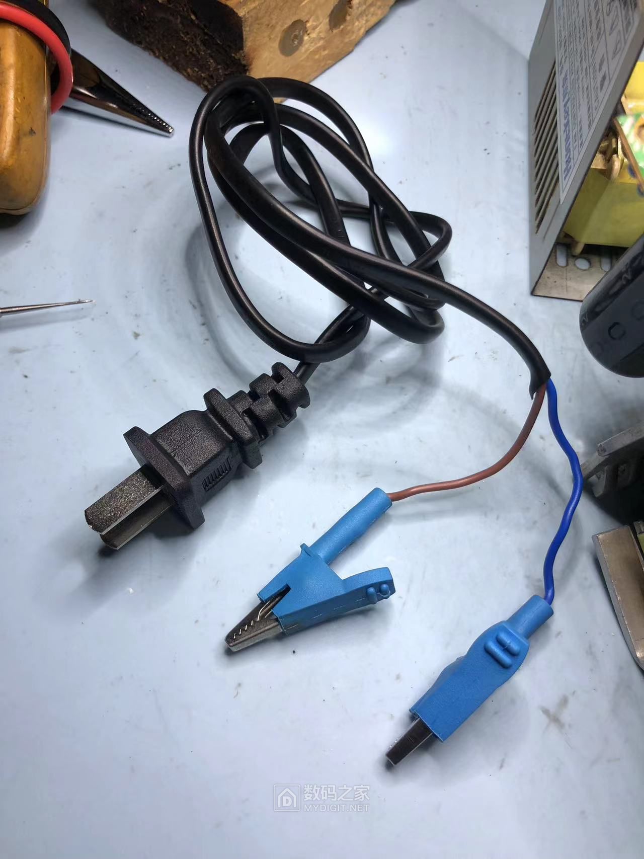

我们来实测一下, 因为前面把220V进线分离了, 要通电,先制作一个220V夹子!
这样也不安全, 带套吧,  都懂
套上黄腊管, 起码看上去安全多了!

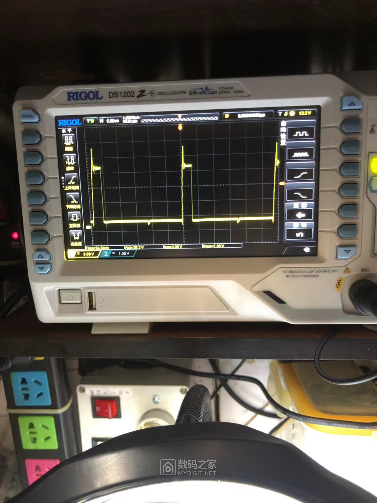

先测量5脚有没有锯齿波出来,

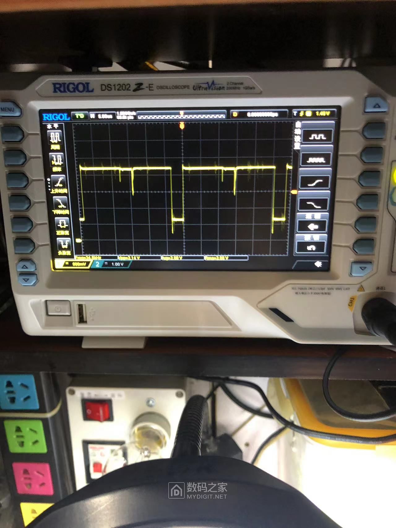

有的话再测试8和11引脚有没有方波。
经过前置三极管放大后的方波信号如下:
二路信号基本上一样!

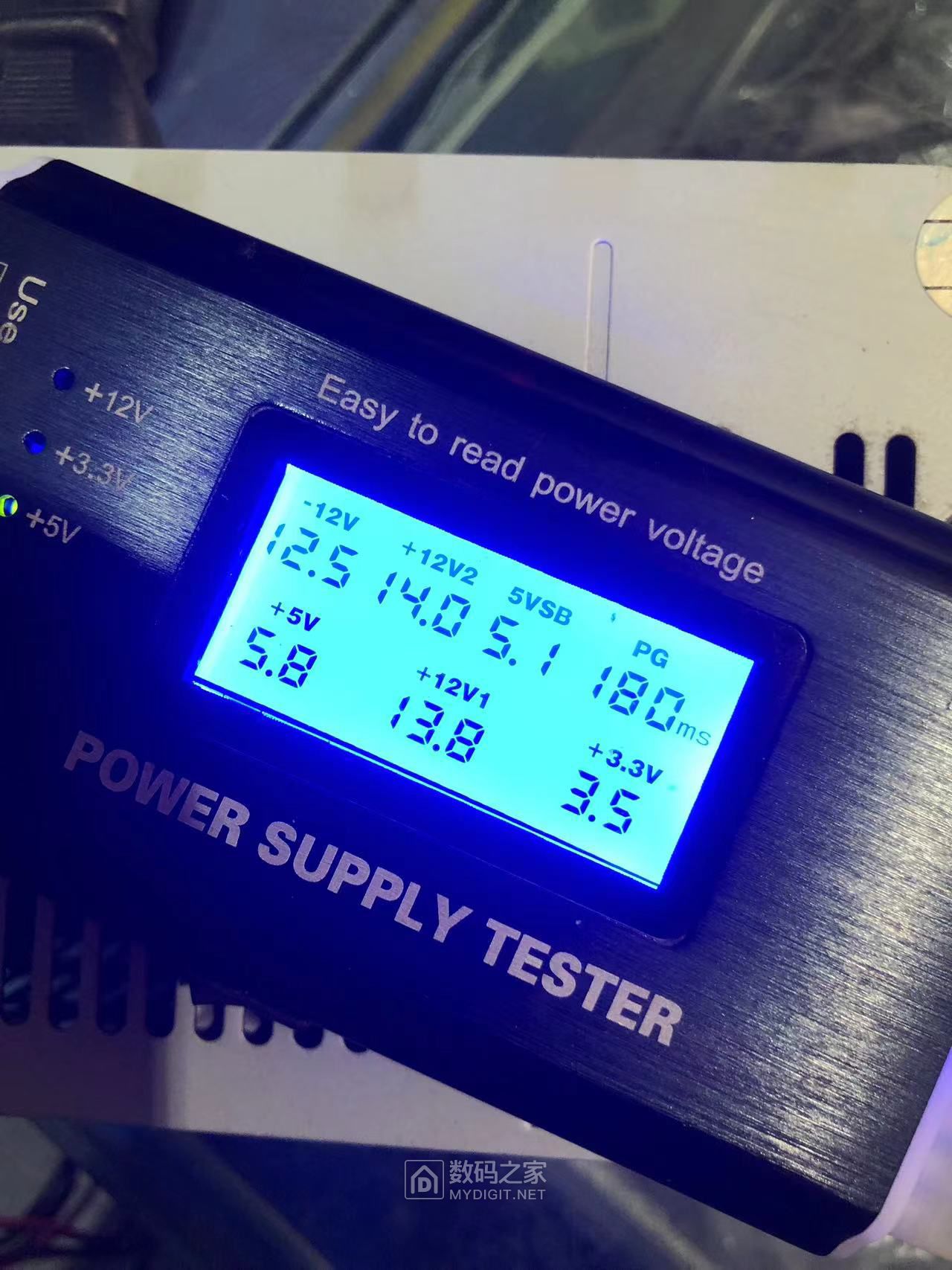

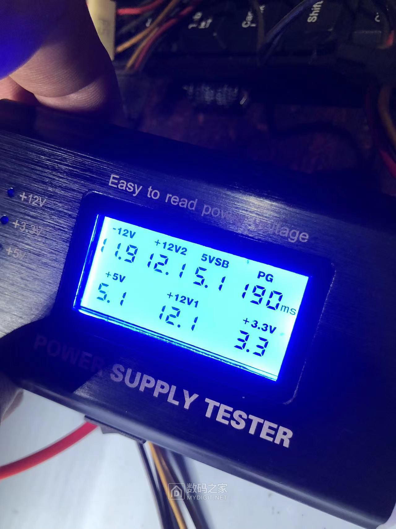

信号有了, 电压也正常了,
没有插上PFC电感会掉电压, 我找了半天才发现!
PFC电感插上,所有电压都正常了!

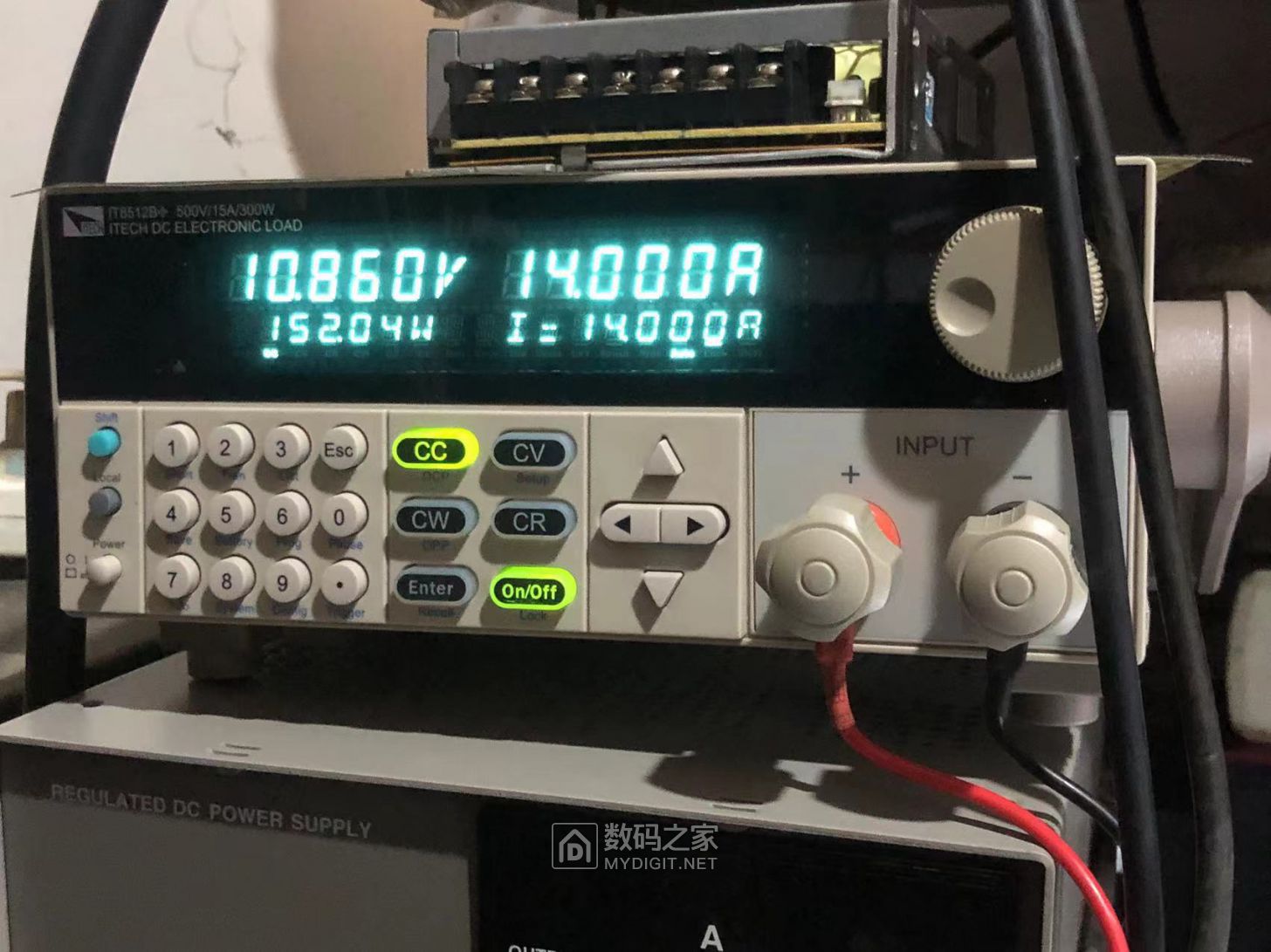

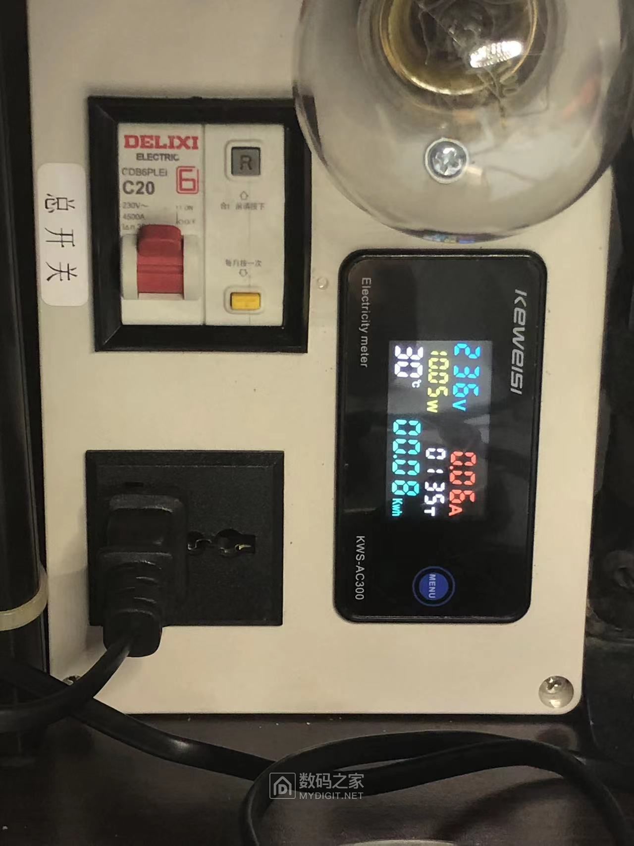

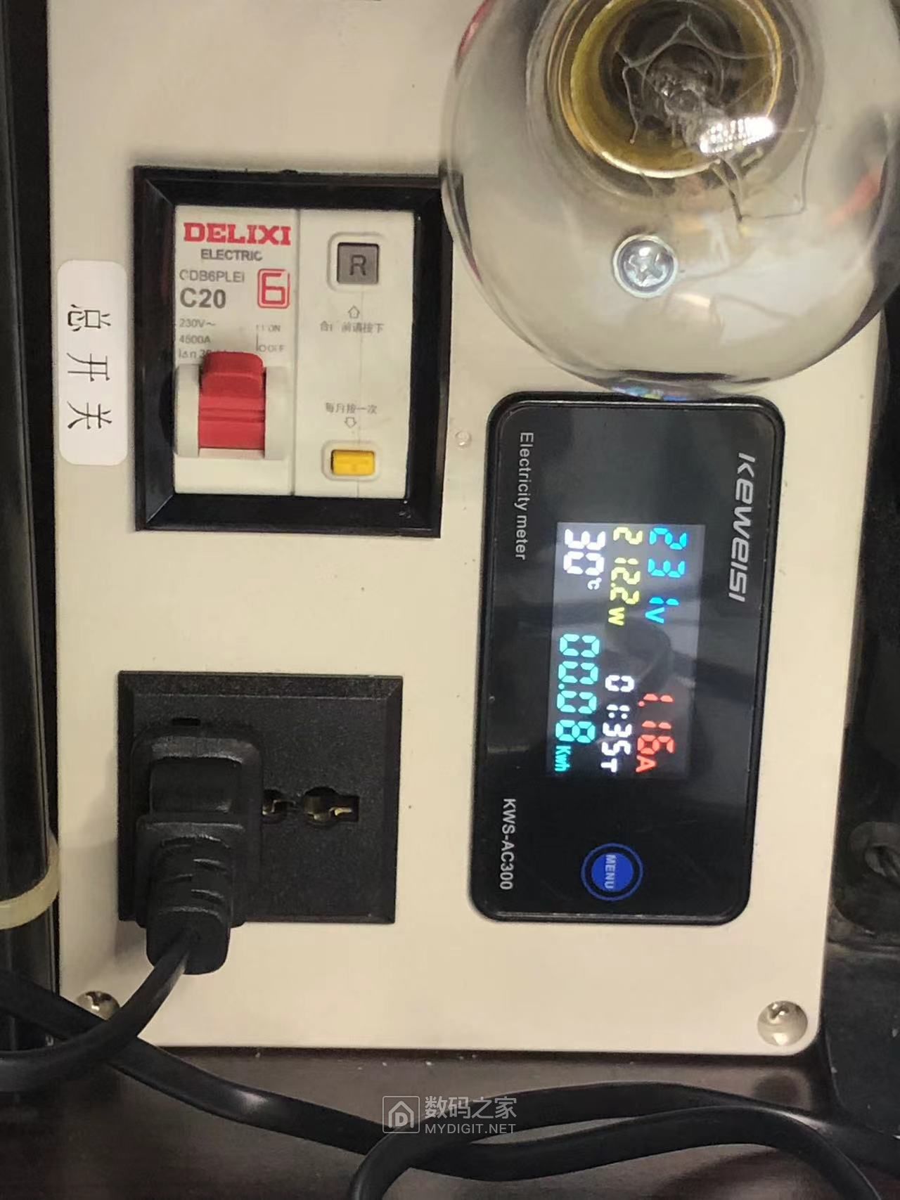

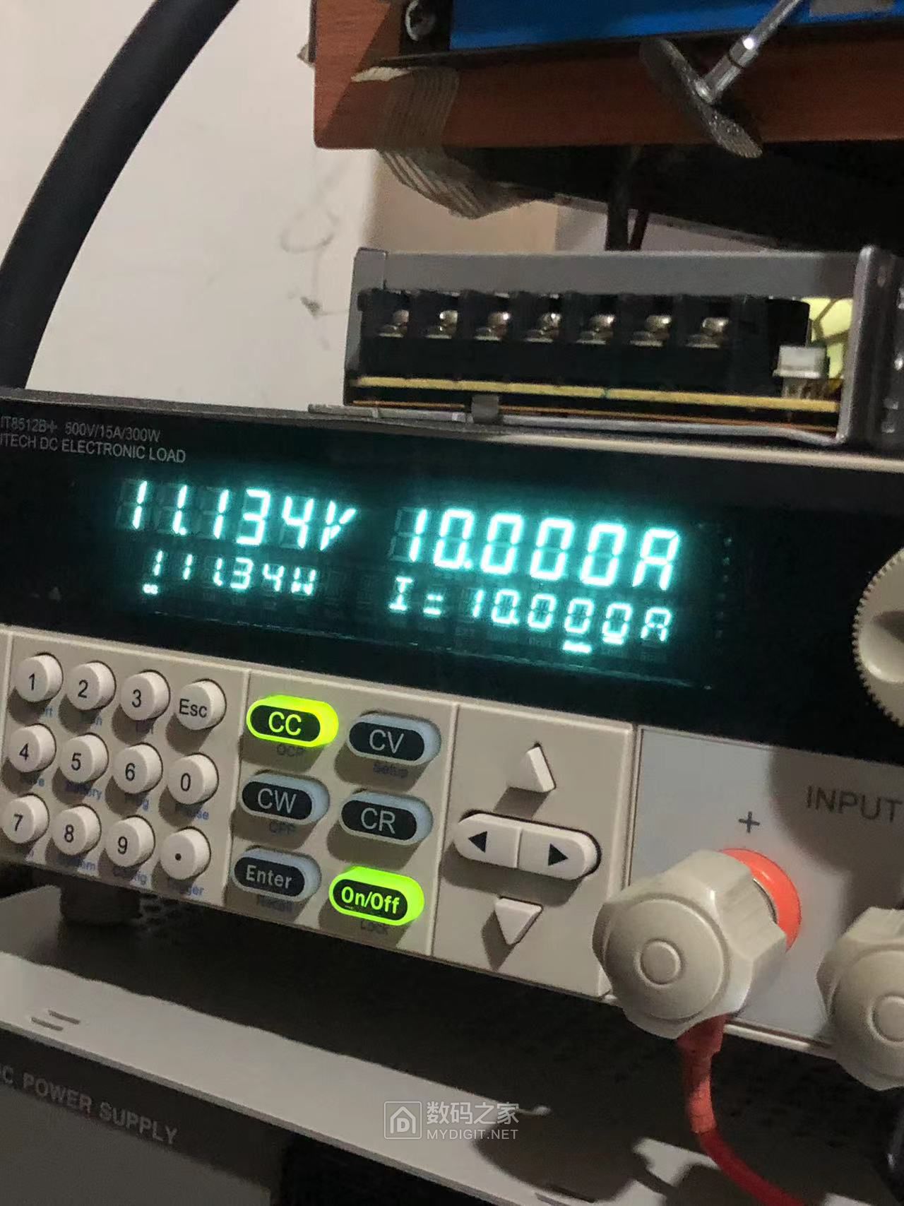

下面我们接着上负载测试!
外壳上标注12V 14A,
先来个10A看看,小心观察一会直接来14A。

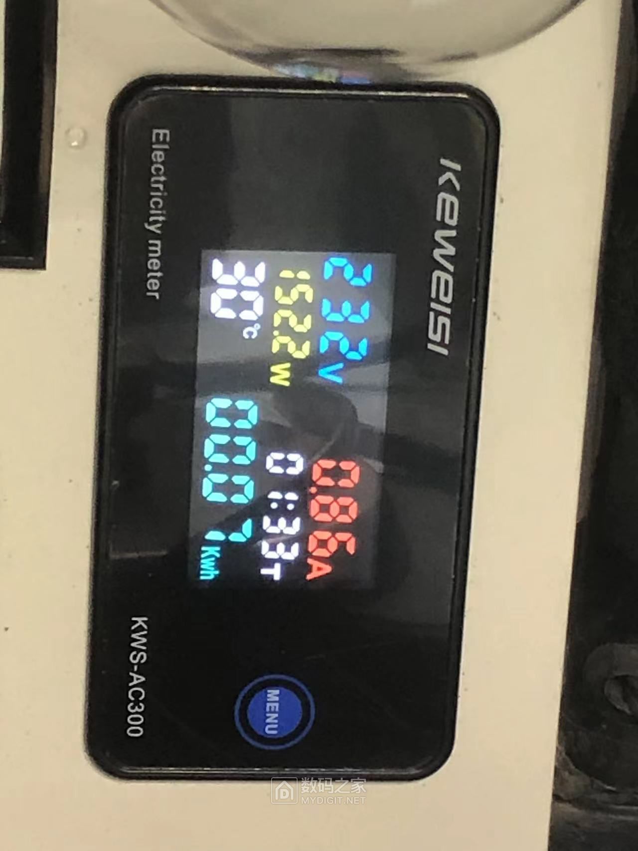

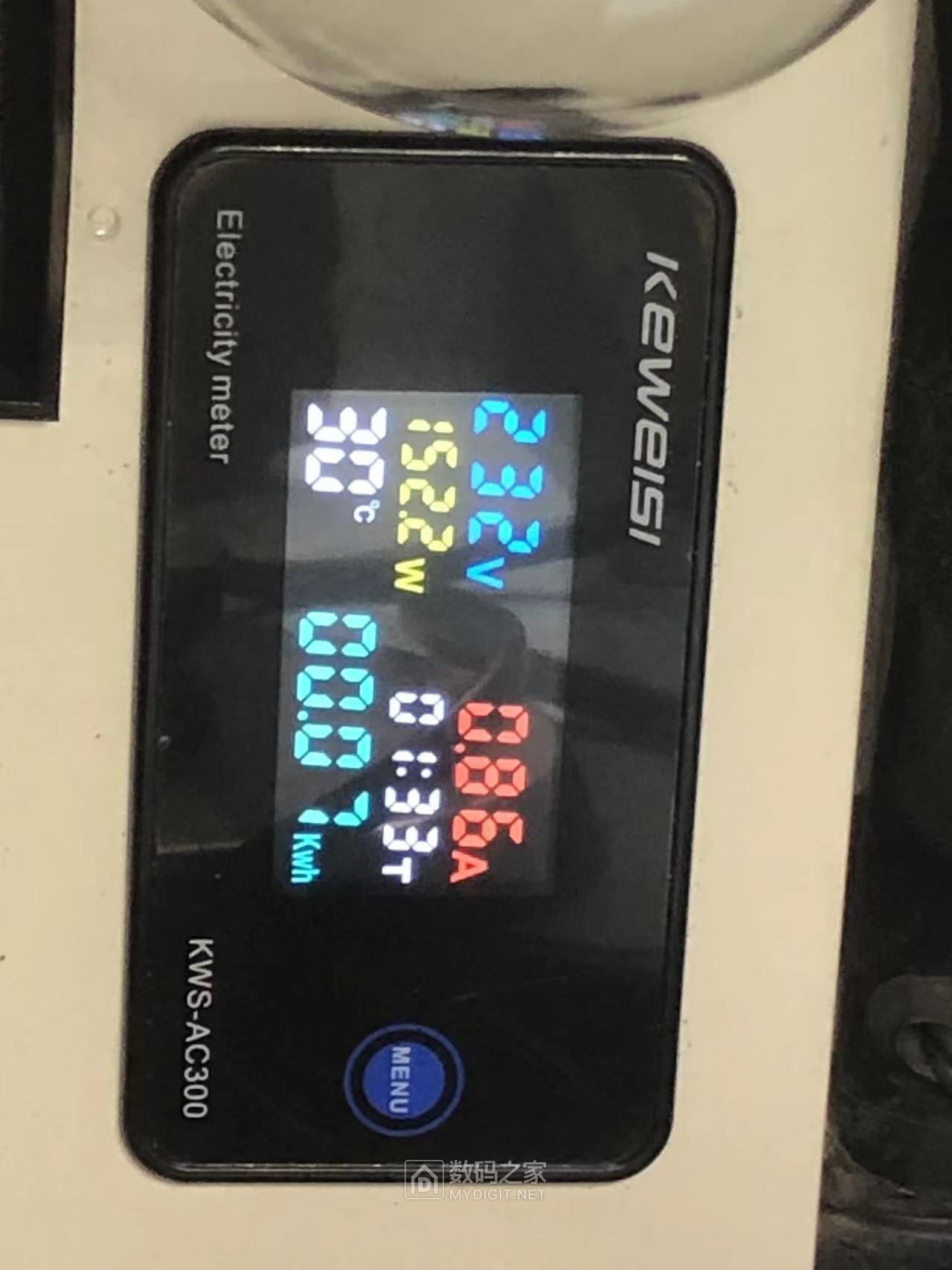

此时假负载功率显示152.04W
此时维修插座上功率显示212.2W
212.2W-152.04W=60.06W  这部分功率是转换丢失了!
元器件热量,线损,漏磁等,变成热量,让风扇吹到空气中了!
经过10分钟测试, 没有问题!

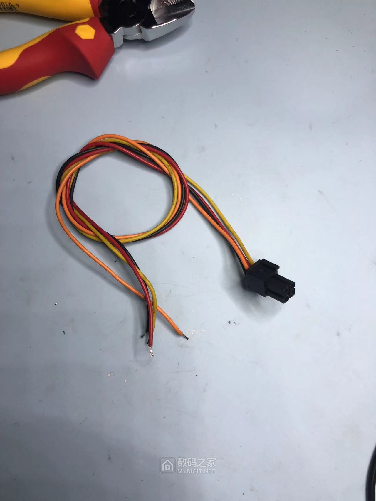

后面编辑不受控制了, 图片弄不清了, 中间一些细节, 这个电源是20针主板接口,找到4P准备加上去, 线材质不一样, 破坏原装完就没有弄了!
