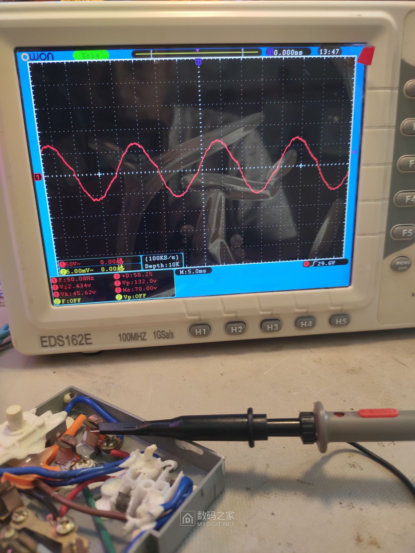

第一次玩示波器,测试市电波形
市电的波形是这样的吗?我怎么感觉波形不美丽,,,,,
还是我操作有误引入了干扰

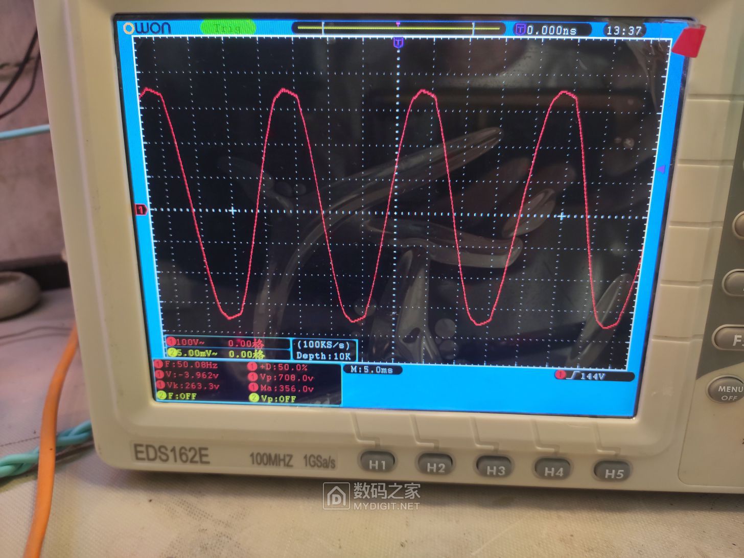

你只测波形的话,用一个变压器测低压交流,又安全又减少一半传输失真。两个串起来1:1是用来供电的

电网杂波,是有干扰波,不是纯净正弦波!

kinjiyou 发表于 2023-6-25 21:05
示波器内部探头是接地的。
你这个测试要么用1:1(10:1)隔离变压器接电源上。测量隔离后的电压(有铁心误 ...
还有个办法就是把示波器的地线折弯,浮地测量,不过很不安全

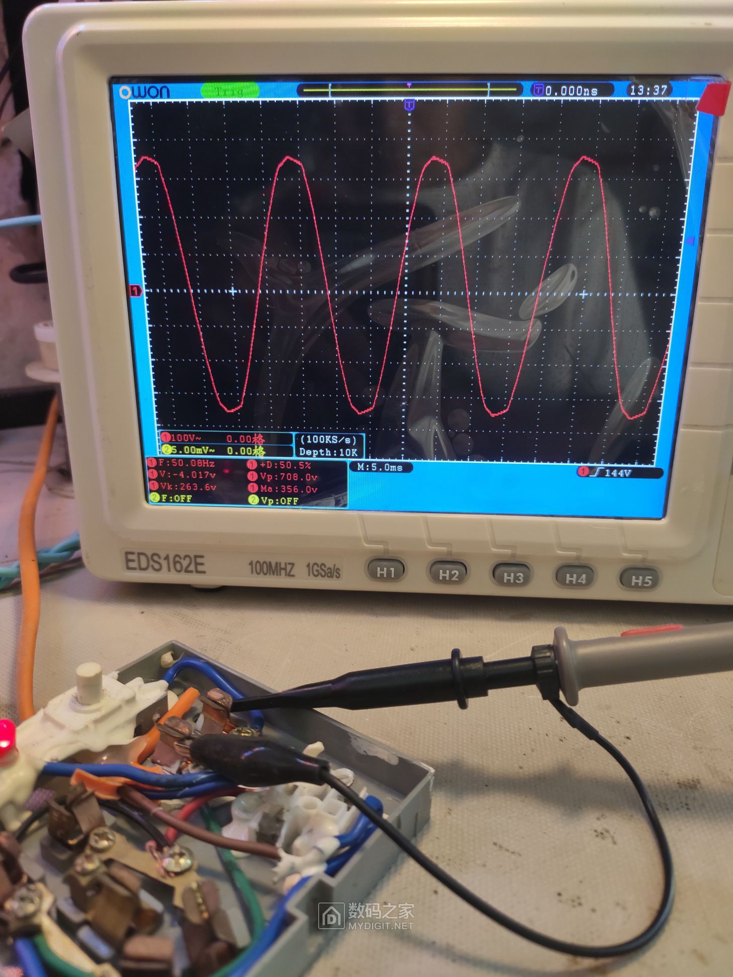

 楼主| 发表于 2023-6-25 22:00:51 | 显示全部楼层
kinjiyou 发表于 2023-6-25 21:52
示波器接地了?
家里漏电保护一定要测试动作正常再搞这些玩意。。。
示波器电源用的是2个小变压器次级串联当隔离变压器。示波器没有接地线。
我说我家的市电零线对地有12v左右的电压,估计电网干扰多或者3相不平衡质量不行。
