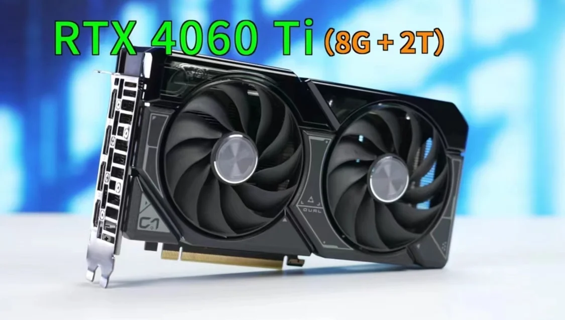

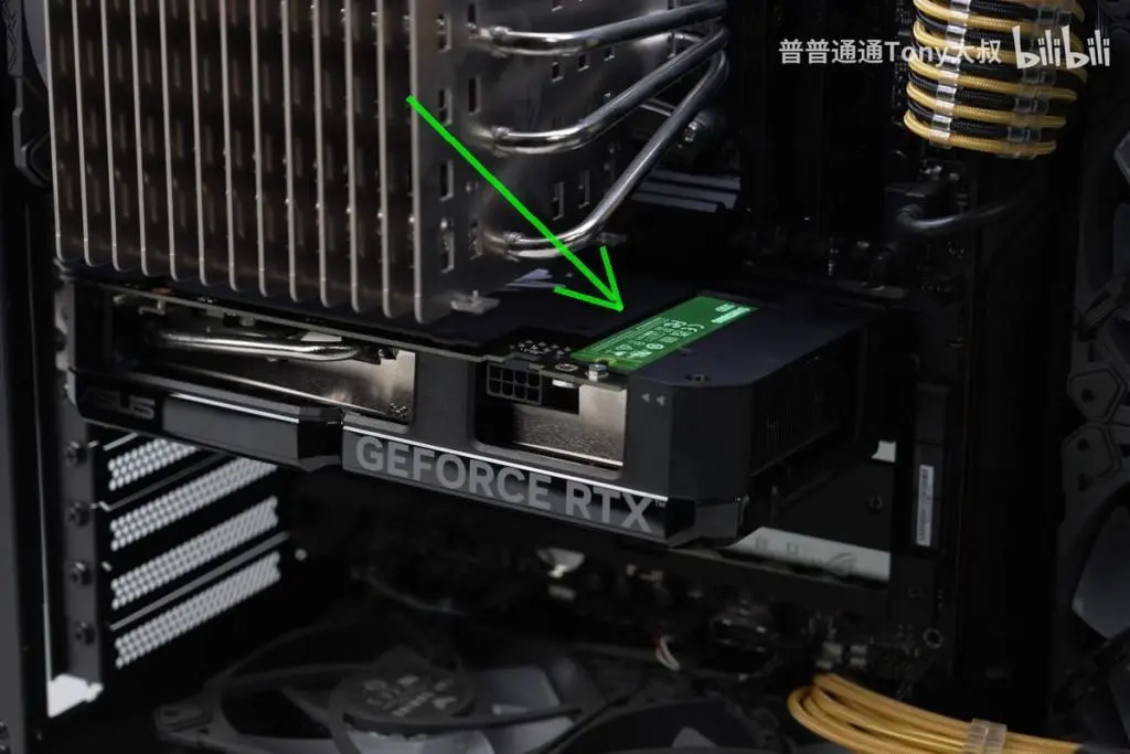

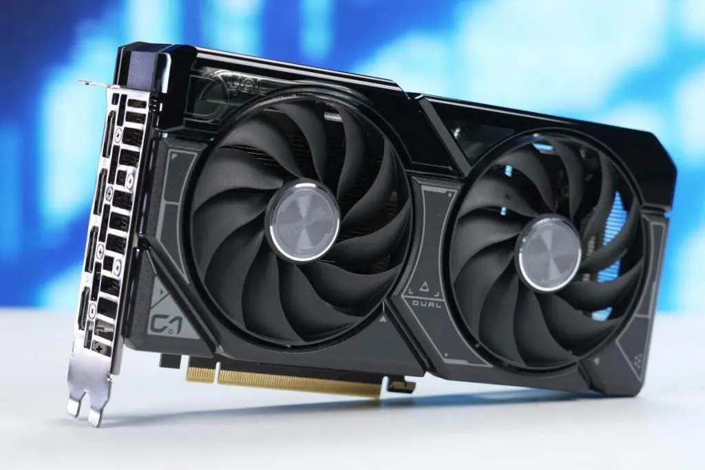

但是你没听错,就是这样一张正面看起来普普通通、平平无奇的ASUS Dual GeForce RTX 4060 Ti,背面却另有玄机。

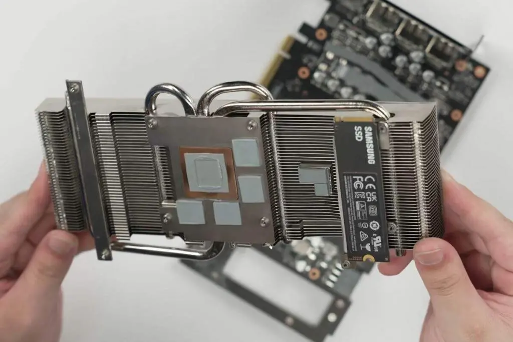

翻到显卡的背面,我们可以清楚地看到,这张显卡的金属盖板在8pin供电接口附近切开了一个缺口,打开盖板之后,里面便是经过改装后加入的一根M2 SSD固态硬盘插槽。
(图源:哔哩哔哩@普普通通Tony大叔)
有了显卡,有了硬盘插槽,再往里面插入一张一根三星980 Pro 2TB固态硬盘,一张RTX 4060Ti(8GB+2TB)版就此诞生!

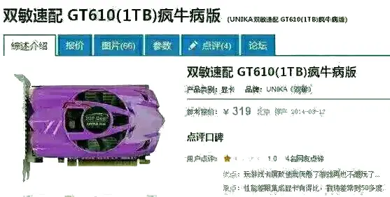

这这这,难道传说中的GT610(1TB)疯牛病版后继有人了?

事实上,这个「给显卡装硬盘」,真的就是在显卡上面多加了个硬盘插槽,让电脑可以增加一块硬盘罢了。

作为对比,这张RTX 4060Ti的硬盘插槽位于显卡背板处,只要用户采用常规显卡安装方式,就能保证硬盘插槽一定会露出来,这样用户拆装或添置M2 SSD固态硬盘便无需拆卸显卡,可以直接操作。

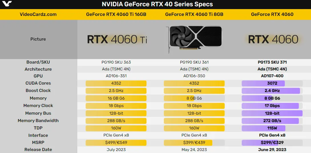

基于英伟达RTX 4060系列显卡只用上了PCIe 4.0*8通道的前提,Tony大叔通过主板的通道拆分功能,让PCIe *16 插槽变成 PCIe *8 + *8,这样PCIe带宽便能分别供应显卡、固态硬盘使用。
在使用AMD处理器和主板的情况下,我们甚至可以将PCIe *16 插槽拆分成 PCIe *8 + *4+ *4的状态,这样便可以在一张显卡上面扩展出两个M2 SSD固态硬盘插槽,将主板上的硬盘接口拓展一倍。
最重要的是,由于英伟达严格限制了入门级显卡的PCIe带宽,所以这种改造并不会因为主板通道被拆分而导致性能损失。
性能太烂,偶尔也是会有好处的嘛。

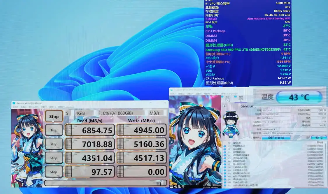

有的网友可能会担心:显卡核心发热那么厉害,不会影响到SSD硬盘的稳定性吗?
为了增加散热能力,Tony大叔先是将插槽设计在了散热器端,采用反向母座插槽,安装后,固态硬盘的颗粒是朝向散热鳍片与风扇那一边。
这样的话,固态硬盘的颗粒便可以通过导热硅胶垫与显卡散热器直触,让巨大的散热管散热器传递热量,并经由双风扇进行主动散热,理论散热效果暴打PCIe 5.0 SSD都没啥问题。
实测下来,搭载三星980 PRO 2TB固态盘的Dual GeForce RTX 4060 Ti显卡,最大连续读取速度可达7000MB/s,最大连续写入速度可达5000MB/s的情况,同时还能保持着43摄氏度的运行温度。
与之对比,普通主板的M2插槽普遍只有被动散热,而且大部分都正对着显卡的出风口,在显卡烤机时会导致主板上的M2固态硬盘被烘烤,温度达到50-60摄氏度甚至更高。

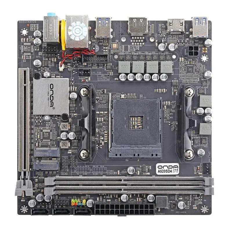

不仅如此,多根M2插槽/多条PCIe接口,本身就是中高端主板才有的配置。对于那些不小心买到四大神兽或是丐版主板的消费者而言,想要扩展存储空间更是难上加难。
