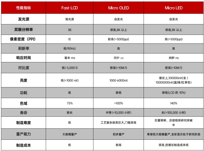

由于 Micro LED 使用的是无极发光材料,所以可以避免 OLED 氧化、老化、烧屏等问题,提高显示器的寿命,同时它的理论全彩亮度能达到 100000nit,功耗却比 OLED 屏幕节省 90%,此外,Micro LED 在对比度、色域、相应速度等方面也不仅好于 OLED,也好于 Micro OLED。
对此,国内安信证券等机构曾对 Fast-LCD、Micro OLED、Micro LED 的各种性能指标做过一个对比,这里IT之家将其整理出来,大家做个参考。
综合来说,Micro LED 在色彩显示、像素自发光、亮度、寿命、功耗等方面相较目前现有的其他屏幕显示技术都有优势,几乎是一项完美的显示技术,因此,未来它不仅能成为 XR 设备的终极解决方案,更可以成为手机、电脑、电视等终端显示屏幕的最佳选择。
