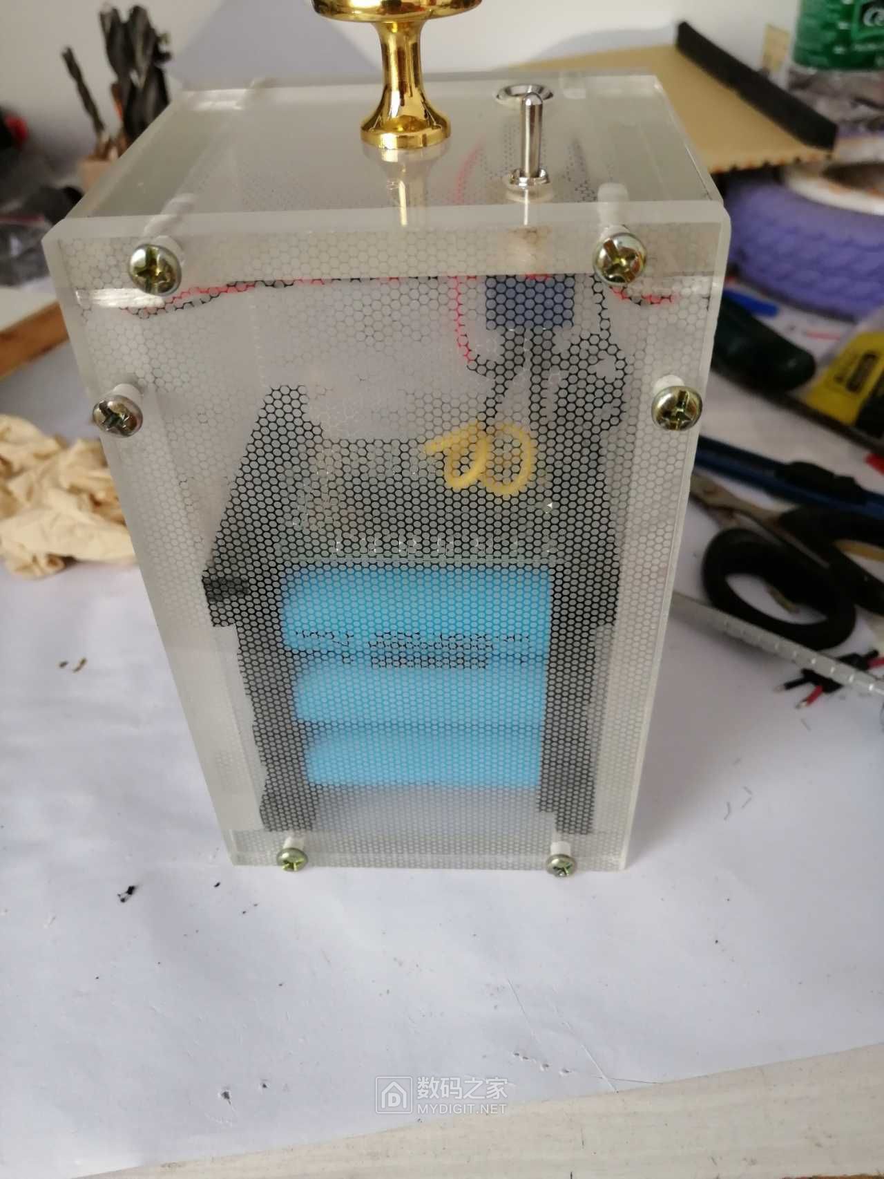

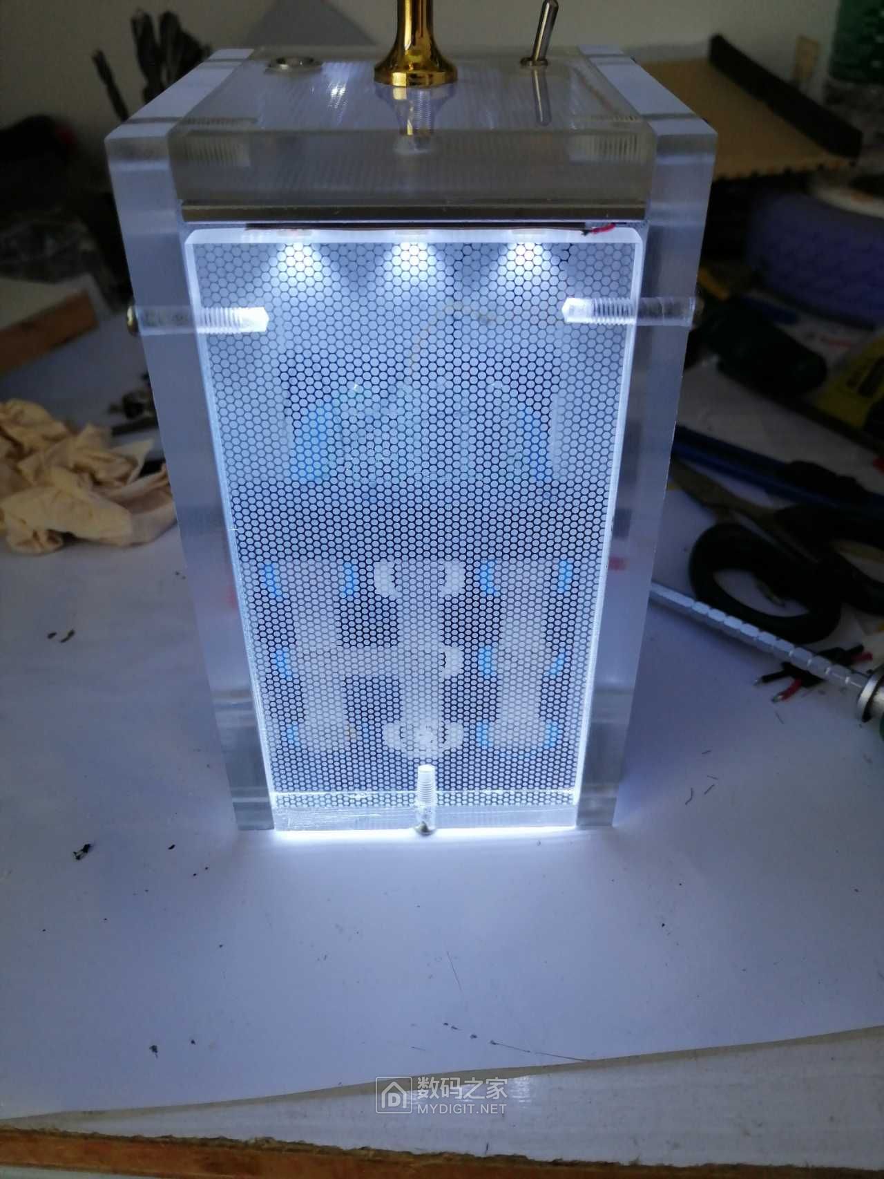

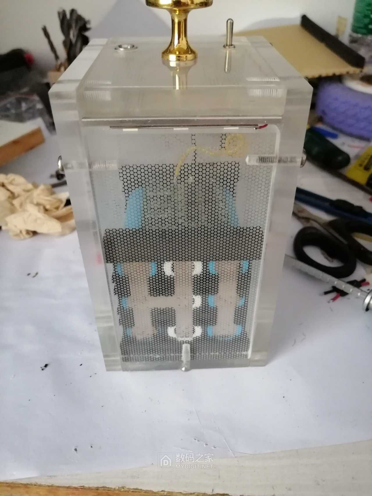

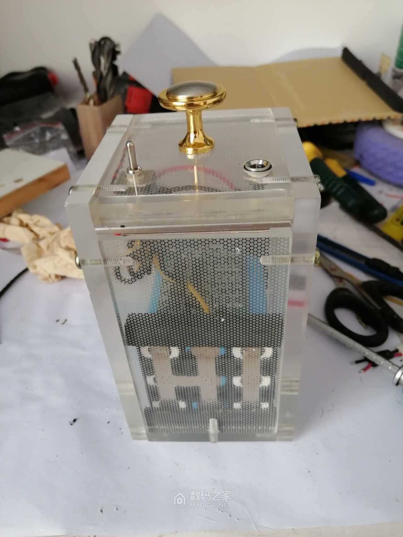

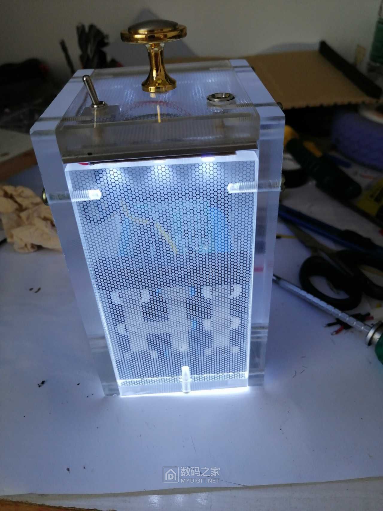

DIY 12V移动电源 ,小台灯,12V6AH电池,12V40A保护板(保护板买大了),内置6个灯泡,晚上当小夜灯还是蛮亮的。外壳用的是显示器的导光板自己切割打磨的,这部分比较累,自己打孔,攻丝,打磨,主要是外壳费时间,淘宝买的电池和电路板,3档6位开关,可控灯和12V输出,DC头做了沉头处理,看起来美观点,提手用的是以前剩下的抽屉拉手,看样子还不错。给手机充电只需搞个车载充电器就可以解决,这个主要带个12V20W的LED灯和T12的烙铁,其他做好了一并发上来。
