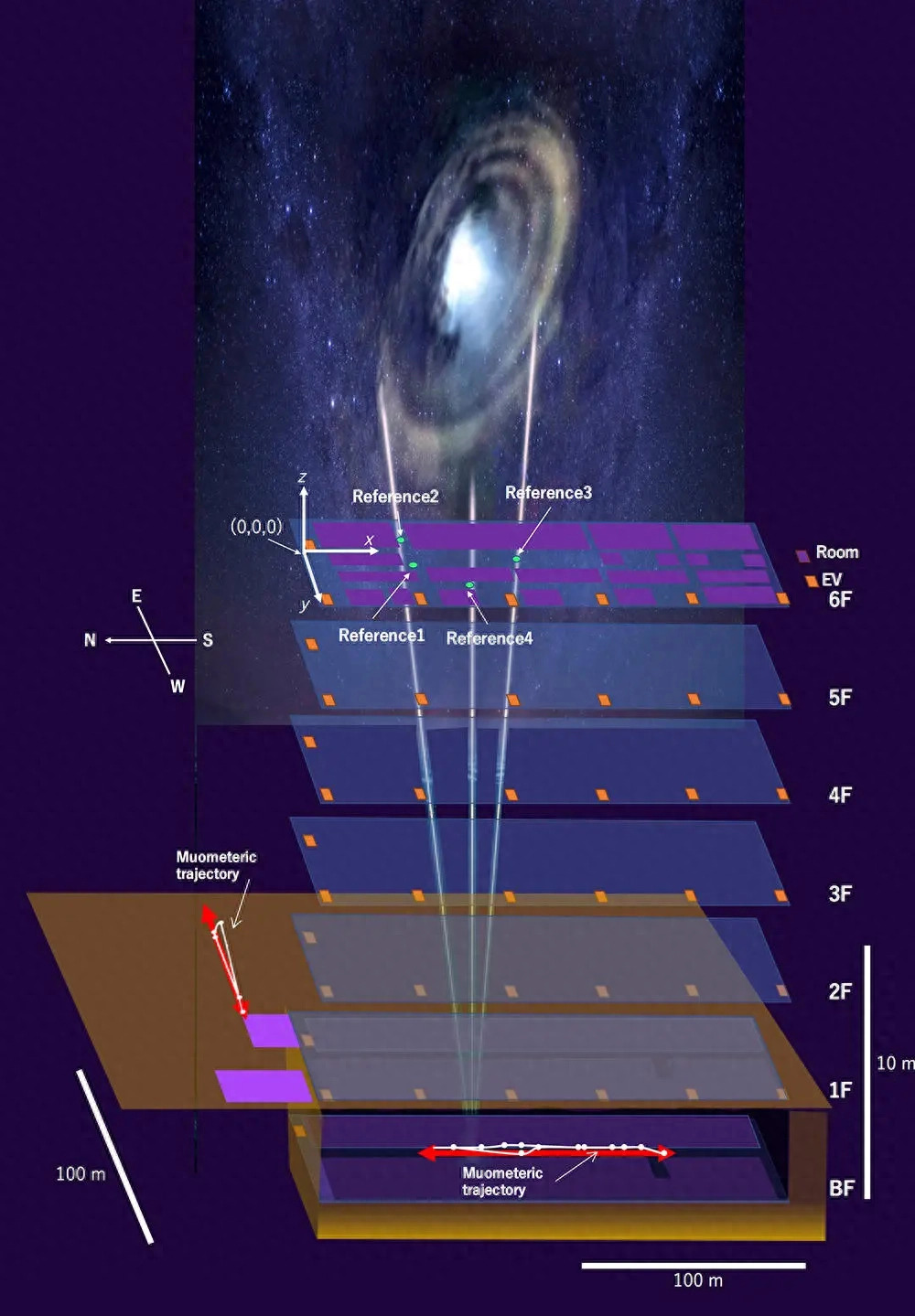

据报道,东京大学的研究人员利用被称为μ介子的超快亚原子粒子进行地下无线导航,这在全球尚属首次。研究小组利用探测μ介子的地面站,将其与地下μ介子探测接收器协调,以确定接收器在一栋六层楼房地下室中的位置。
图片中的红线代表 "导航员 "走过的路径,而带点的白线则是 MuWNS 记录的路径。图片来源:2023 Hiroyuki K.M. Tanaka

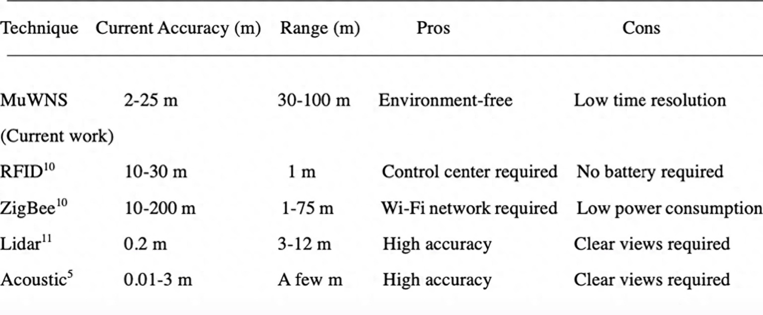

据研究人员称,在室内或地下环境中使用 MuWNS 时,与射频识别(RFID)和 Zigbee 技术相比,它可以达到更高的精度;与激光雷达和声学导航相比,虽然精度低得多,但范围更广。资料来源:2023 Hiroyuki K.M. Tanaka
为了测试 MuWNS 的导航能力,参考探测器被放置在一栋大楼的六楼,而"导航者"则将接收探测器带到地下室。他们拿着接收器在地下室的走廊里慢慢地走来走去。不是实时导航,而是通过测量来计算他们的路线,并确认他们所走的路径。
"目前,MuWNS 的精度在 2 米到 25 米之间,范围可达 100 米,具体取决于深度和行走速度。这与城市地区地面上的单点 GPS 定位一样好,甚至更好,"Tanaka 说。"但离实用水平还很远。人们需要一米的精确度,而这其中的关键是如何实现时间同步。"
