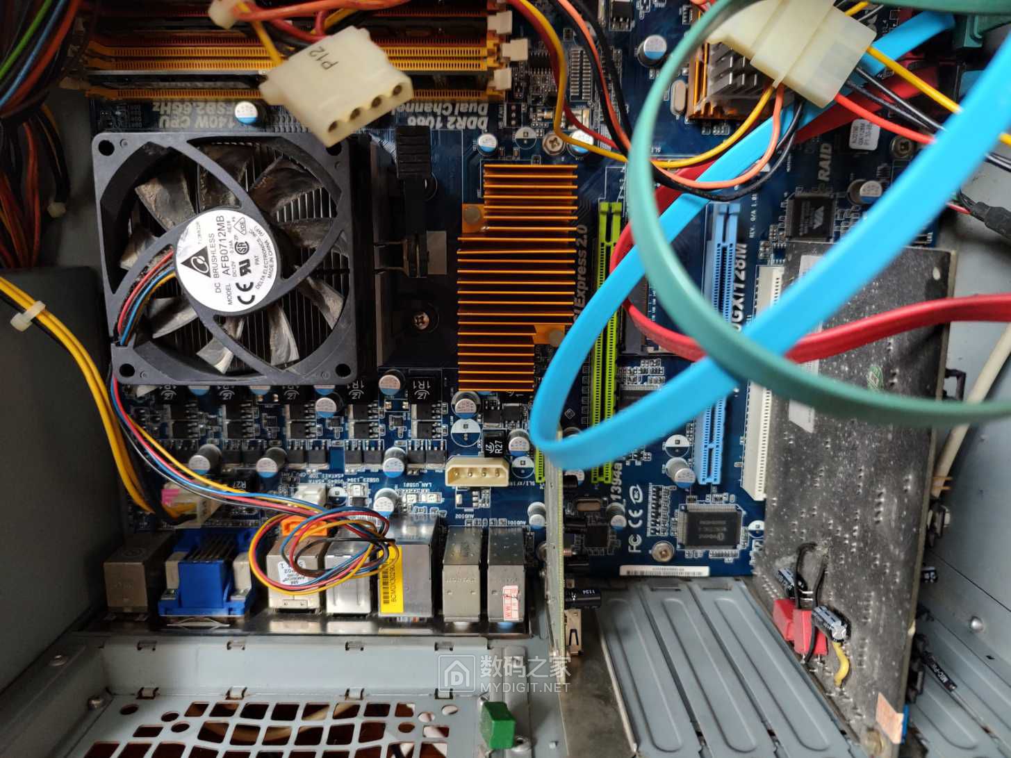

之后换过处理器,加了固态,加了usb3.0,主板坏过一次,换了个二手的主板
所谓静音主要是用的低功耗处理器,风扇转速一千二,电源是温控风扇,所以安静时也没有噪音

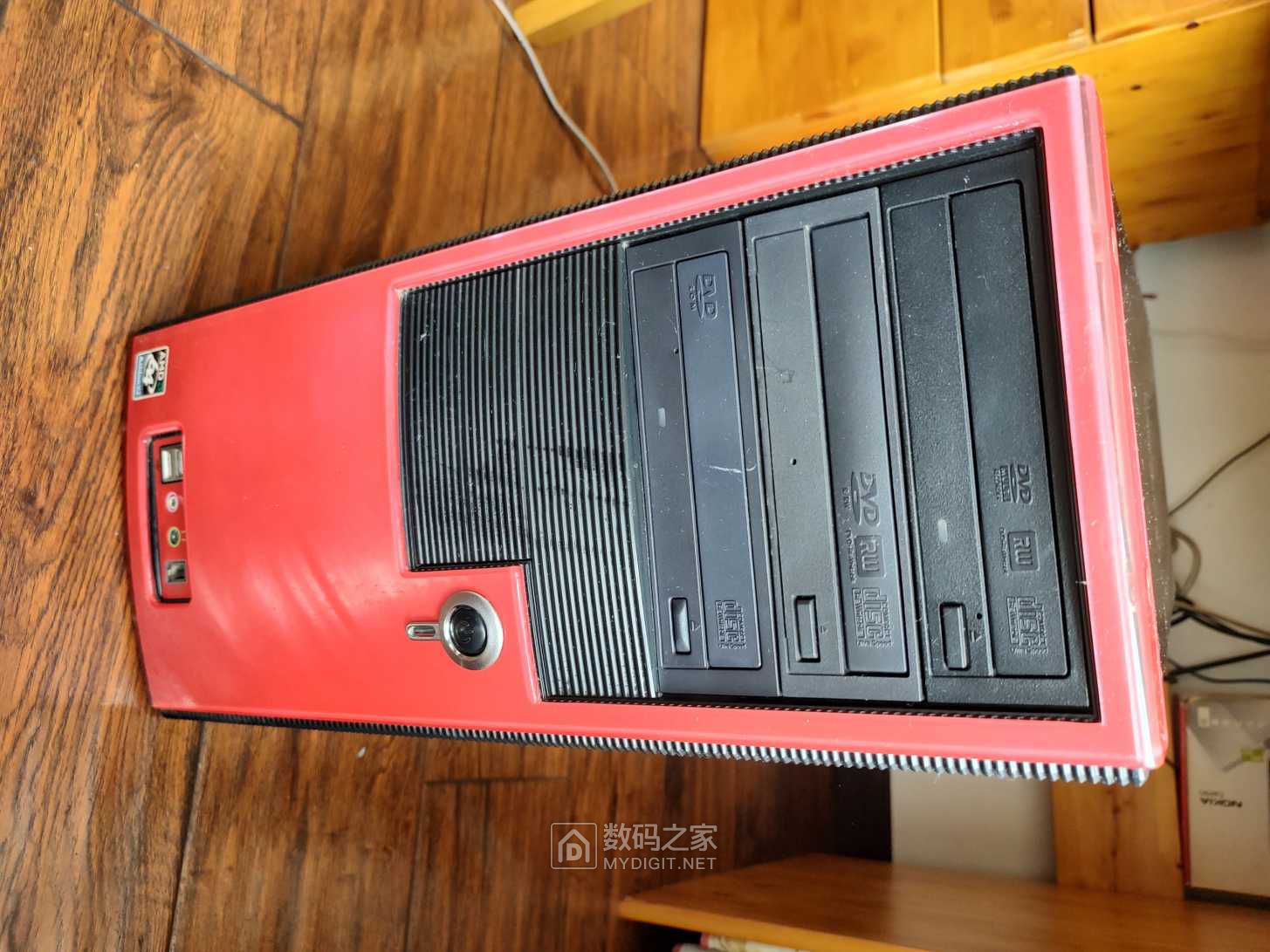

忘了说,这个机器最多时同时接了五个硬盘,三个光驱和四条内存
可能有些人不理解,其实就是废物利用,或是为了好玩……

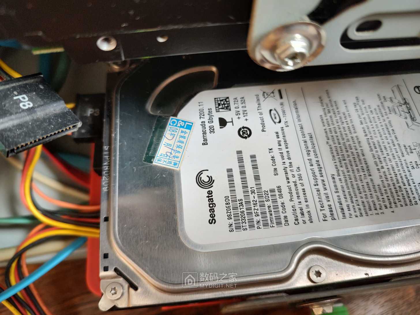

bennanhaier 发表于 2023-9-10 12:33
08年320G硬盘已不小了,
现在500g的才值15元

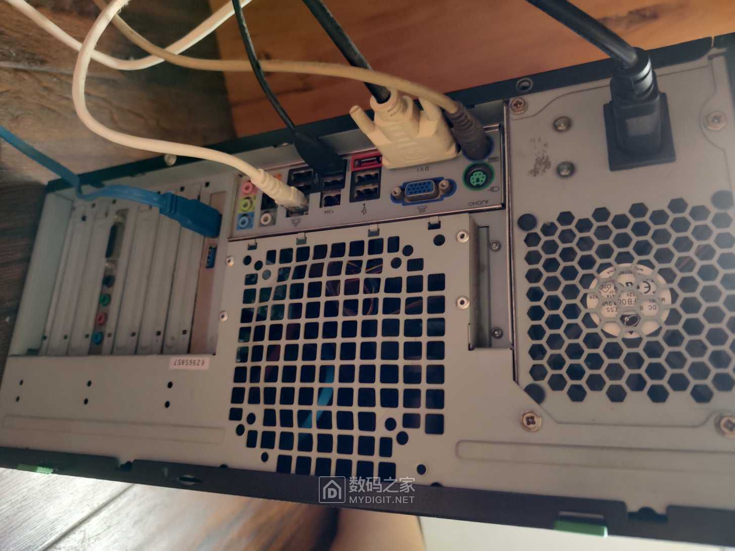

发表于 2023-9-12 14:45:23 | 显示全部楼层
pci声卡,现在很少了。。

发表于 2023-9-12 14:09:17 | 显示全部楼层
三个光驱,利害

发表于 2023-9-12 09:28:36 | 显示全部楼层
tntll 发表于 2023-9-11 11:28
这个处理器是低功耗的45w,确实不热
这个散热器和风扇是AMD原配的
AMD锐龙平台:R3 4200G 四核八线程cpu、A520主板、8G DDR4内存x2、512G M2固态,实测整机待机20W,高清硬解40W,cpu满载70W,性能数倍,而功耗与此相比就知道高不高了。

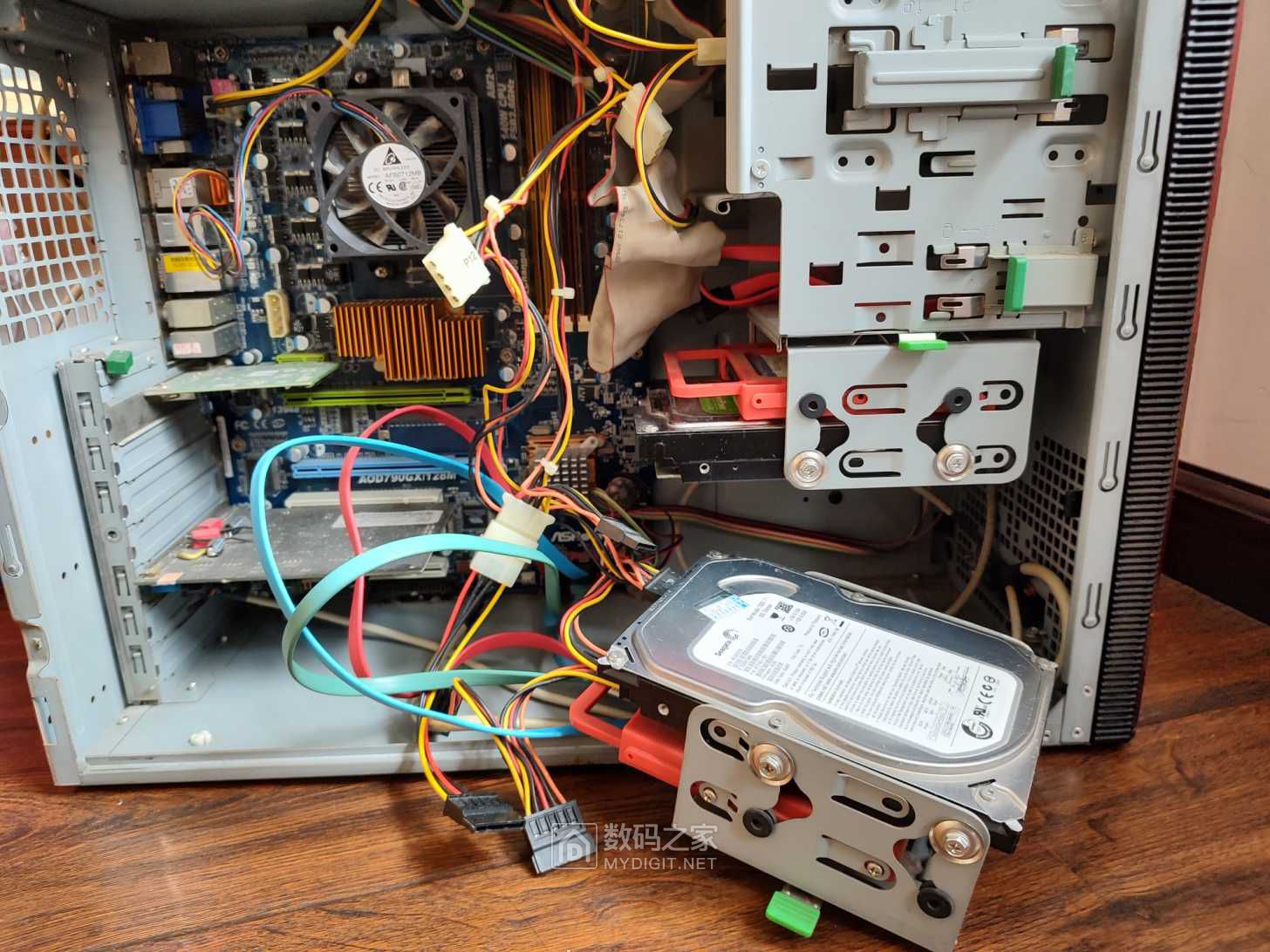

 楼主| 发表于 2023-9-11 11:39:07 | 显示全部楼层
大家觉得硬盘声音大,很多时候是机箱设计的问题,将硬盘的震动放大了,实际上硬盘合理安装固定,它是很安静的,除了某些硬盘自身很响
 楼主| 发表于 2023-9-11 11:37:01 | 显示全部楼层
硬盘是软悬挂的,所以没有什么声音,而且它是封闭在机箱里面的,所以最多只能听到风扇的声音
因为12年就开始用固态了,所以硬盘的噪音就更可忽略不计了。因为我一般设定3分钟不用硬盘,它自己就停转了。
缺点是,有时候你正好要用到机械硬盘,例如找个文件,访问会卡一下,大概两三秒钟。

 楼主| 发表于 2023-9-11 11:28:20 | 显示全部楼层
aping365 发表于 2023-9-11 09:32
华擎的主板,不过AM3四核CPU功耗可不低,哪怕是所谓低功耗版本,这散热器实在有点勉强。 ...
这个处理器是低功耗的45w,确实不热
这个散热器和风扇是AMD原配的
不热的时候,风扇一般1000转多一点,温度三/四十度。
大热天室内三十多度,不开空调,风扇一般2000多转,温度是50度左右。
整机功耗在80w以内,我测过,考虑电源的效率,除开电源自身的损耗,主机功耗应该在70w以内
