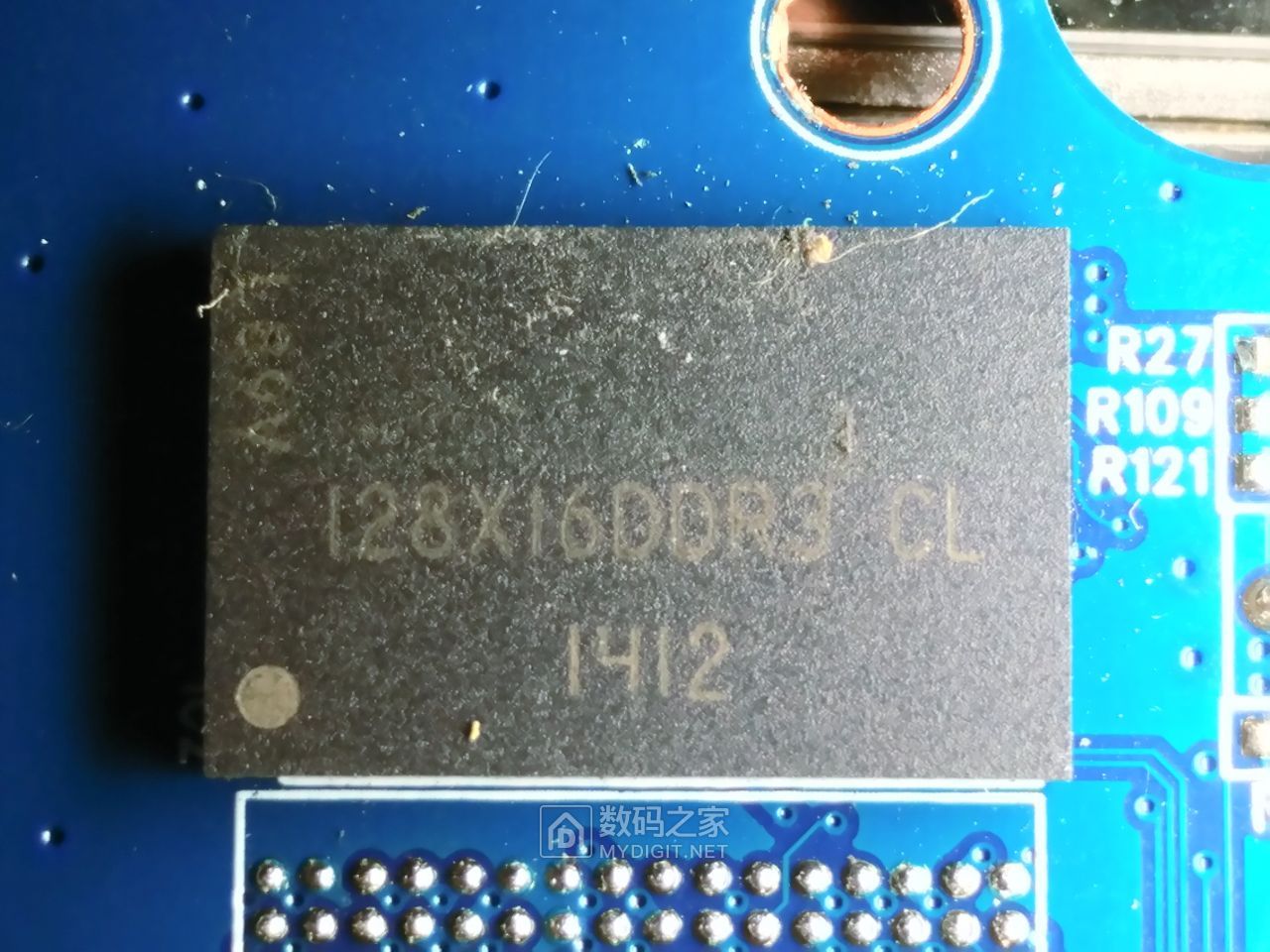

如题128X16DDR3这个缓存量产时选哪个厂家

镁光的,大白点就是了,镁光降级之类的真的多

你要是搞不清楚选择哪个,可以任意选择
然后回到主界面点DRAM Test,能通过就表示OK

可能是南亚的,256m,而且DRAM不用考虑厂家,随便哪个都可以
