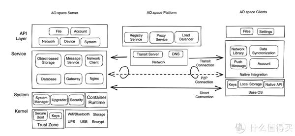

  遨空间是一个国产开源的NAS解决方案,项目包括了软件和硬件两部分。硬件产品“遨空间NAS”还没上市,不过已经有测试版,也有博主拿到内测机;软件现在也在公测中,看介绍是中科院旗下研究院做的软件方案。软件构架大家能看懂吗:
  遨空间的软件方案独特之处在于:可以自己部署平台端(AO.space Platform)。也就是说:如果你有自己的云服务或公网IP,可以独立部署所有服务,打造真正属于自己的NAS平台。但说实话,这点对于普通用户而言门槛还是太高了点。

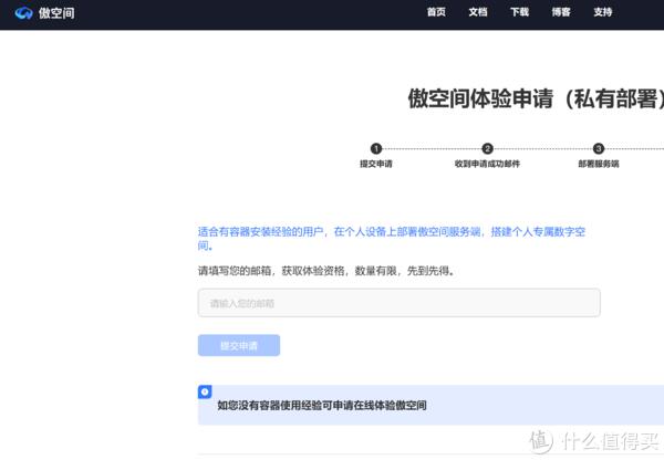

  不过对于个人而言,可以借助遨空间的官方平台来搭建NAS服务。你需要做的只是申请一个公测邀请码,然后再找台设备部署即可。我试了一下申请邀请码后,不一会儿就会发送激活码到申请邮箱。

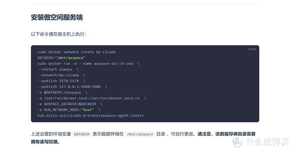

  然后找一台设备按照官方文档进行部署(官方文档写的比较详细,具体部署按照官方文档操作即可)
  我测试的安装环境是:PVE部署的Ubuntu虚拟机,结果是成功安装,不过也遇到了点小意外:
  从安装指引可以看出:公测版遨空间基于Docker部署,且在部署过程中会占用多个端口,如果端口冲突就会让服务初始化失败。(我之前安装了Uptime kuma占用了3001端口,因为端口冲突导致容器无法正常运行,让我排查了好久)。所以推荐新手最好是用一个新环境进行部署。

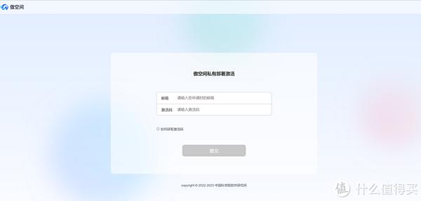

  镜像拉取完毕后,通过: http://局域网IP:5678 访问设备绑定页面,按照提示填写申请邮箱和公测激活码:

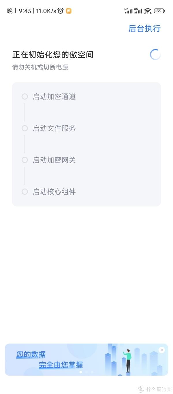

  然后会跳转到设备绑定页,按照提示下载手机APP,并按照APP并扫描绑定页面的二维码完成绑定。这个时候手机上会提示设备正在进行初始化:

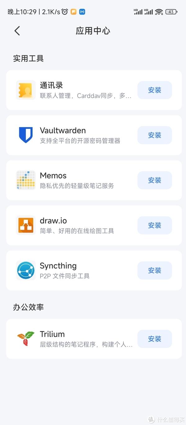

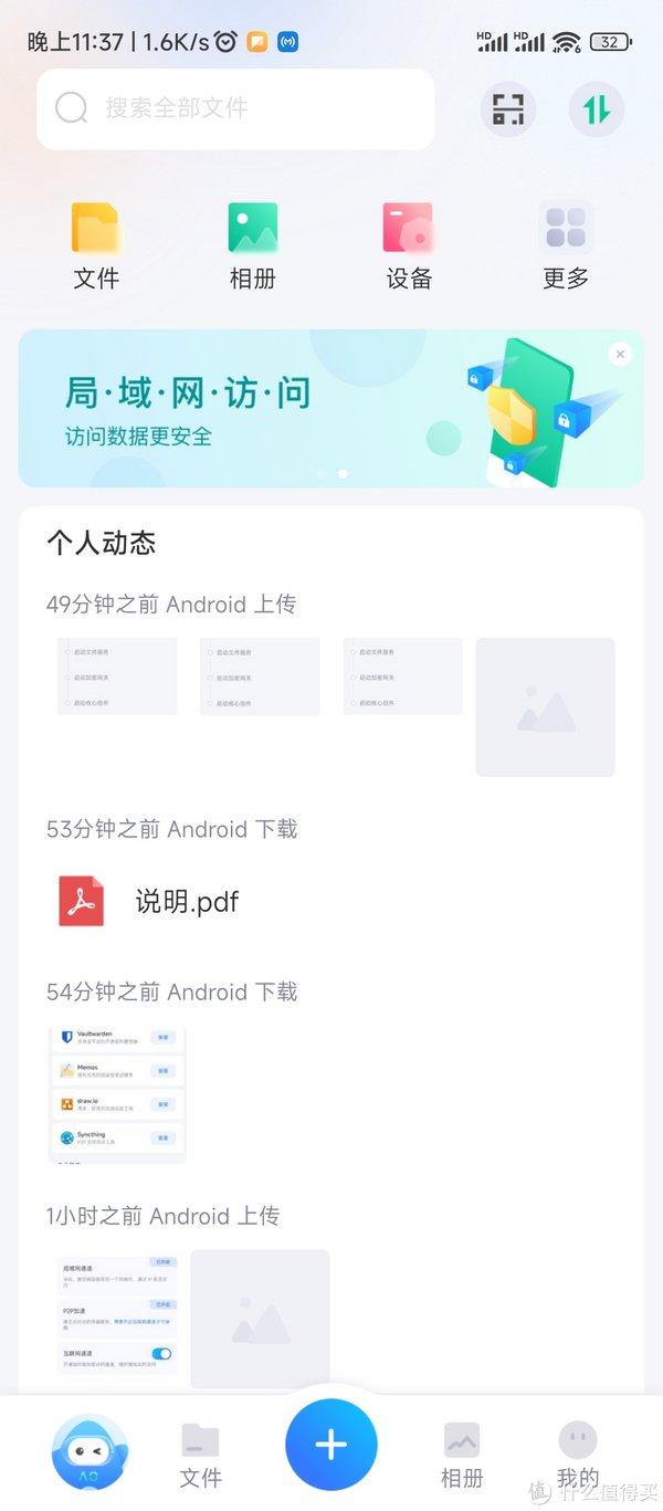

  初始化成功后就可以正常使用遨空间的服务了,目前功能还比较简单:包括了简单的文件备份管理功能;还可以通过应用中心安装一些Docker应用:
  说一下使用感受:由于是基于Docker部署,所以系统自由度还没有定论(毕竟不是原生系统,我觉得Docker部署只是算体验方案,希望不会打脸)。系统完善度离大部分商用NAS还有距离。不过胜在开源,只能说未来可期。

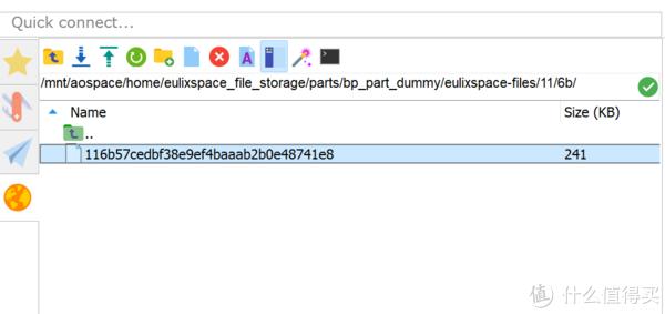

  而且遨空间的上传文件不会显示原文件名,但又没有对文件进行加密(把文件拷贝到其它设备上修改成正确后缀,或调用对应程序可以正常打开),所以这个逻辑让我觉得有点怪(对新手属实不友好):
  所以我觉得这个公测版本主要还是用来体验一下遨空间NAS系统的使用逻辑,实际部署管理数据还有点太勉强。
