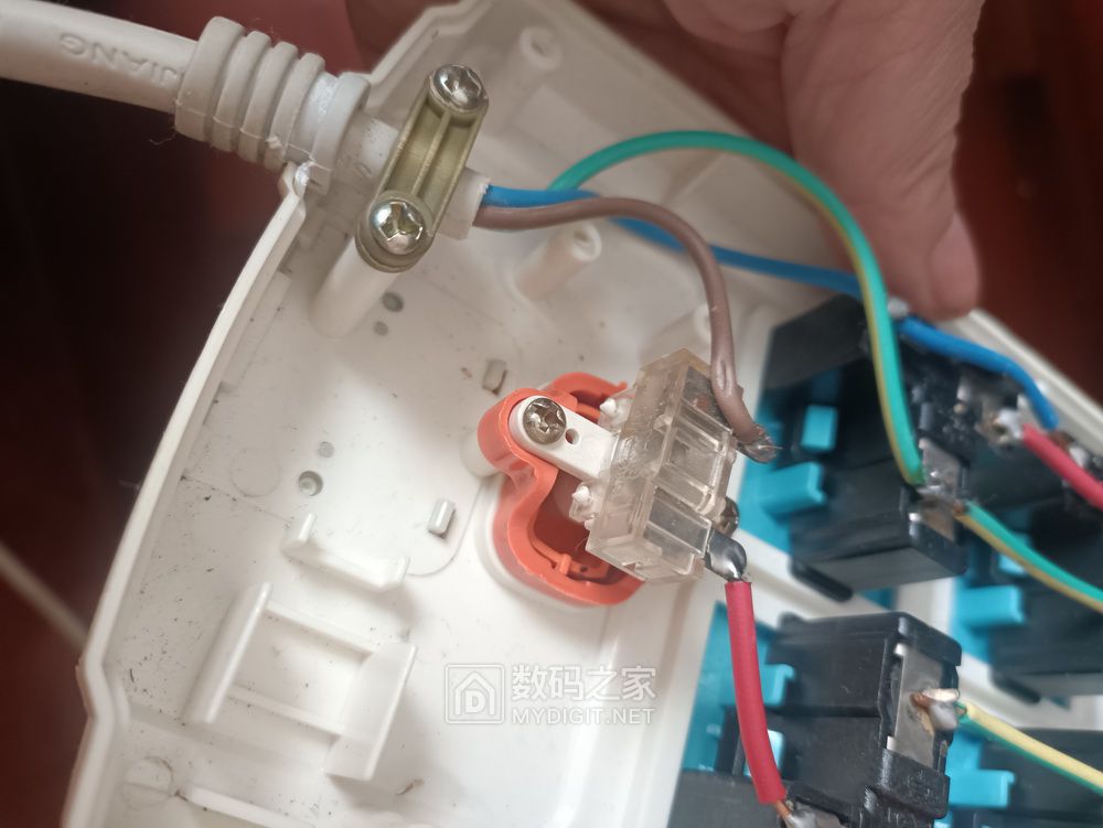

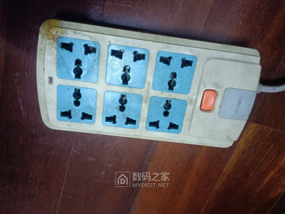

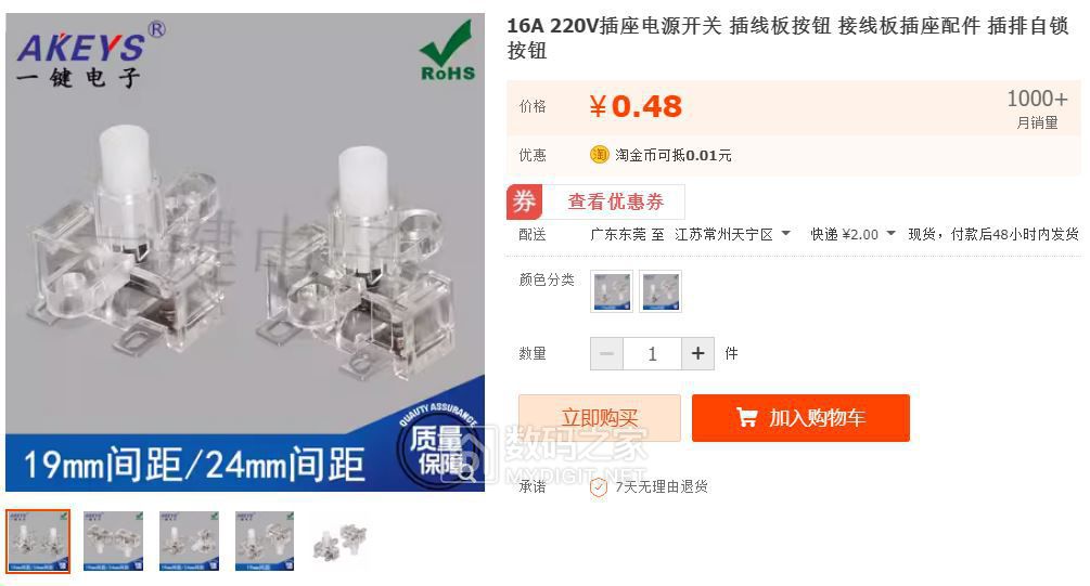

家里有一个飞雕拖线板用了很多年。
近期那个橙色的开关不大好了,老是压不到位,或弹不起来。

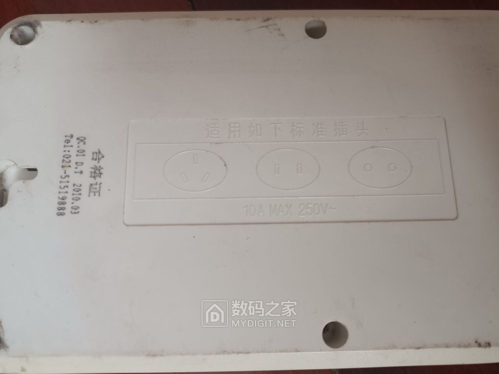

反面的样子,用的Y型防拆螺丝,还好我有专用螺丝刀

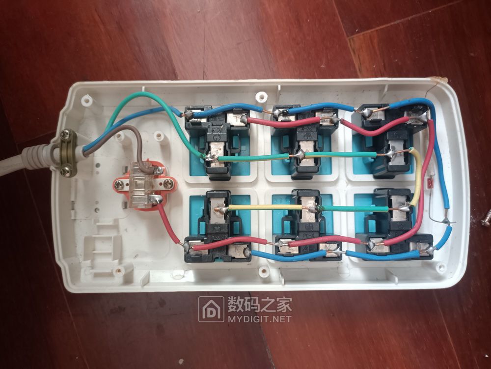

拆开,线径用游标卡尺量了,是1平方毫米的硬线,对得起它标称是10A额定电流。

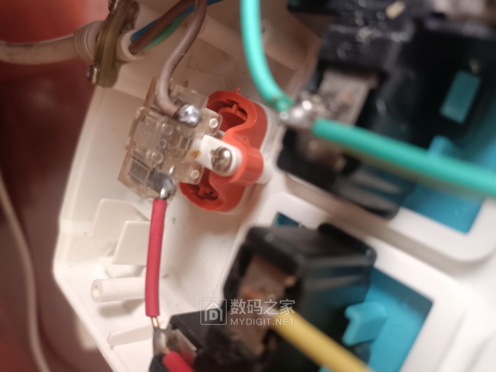

这个开关坏了
准备换了它

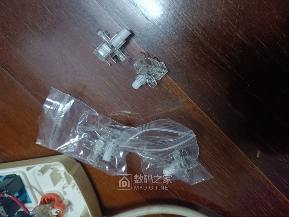

淘宝买了开关,4.34元包邮6个开关,孔径19mm和24mm的各3个,
用烙铁换上去就OK了
参与人数 1家元 +15 收起 理由

 楼主| 发表于 2023-12-25 15:34:32 | 显示全部楼层
冰凌若水 发表于 2023-12-24 12:21
不用说,接了大功率电器,大电流经过开关,触点发热把塑料件融了,导致开关失灵 ...
我这个是塑料老化,开关上下合模处的固定小卡子断了,然后弹簧不能在规定行程内归位。
 楼主| 发表于 2023-12-25 15:32:15 | 显示全部楼层
west001 发表于 2023-12-24 08:51
学习了,最近家里的排插也是开关按下弹起困难,能否提示下关键字搜索
我是买的这个,你自己搜索

 楼主| 发表于 2023-12-25 15:29:50 | 显示全部楼层
cyxhome 发表于 2023-12-24 02:20
你这个塑料壳还没怎么老化,我修过的几个公牛,一拆开来,螺丝柱就断了(最少一个)。而且明显发黄,感觉不 ...
自锁开关按下时受力大,老化出裂缝早。
船型开关耐用,但产品不多,可能船型开关占面积大,没有自锁开关好布局

发表于 2023-12-24 10:41:50 | 显示全部楼层
这种按钮式开关,公牛一开始是使用10A的,可能是故障返修太多了.现在都换成了16A的开关了.
低端开关是使用铜触点,使用一段时间就发现触点发黑.不如银触点耐用.
