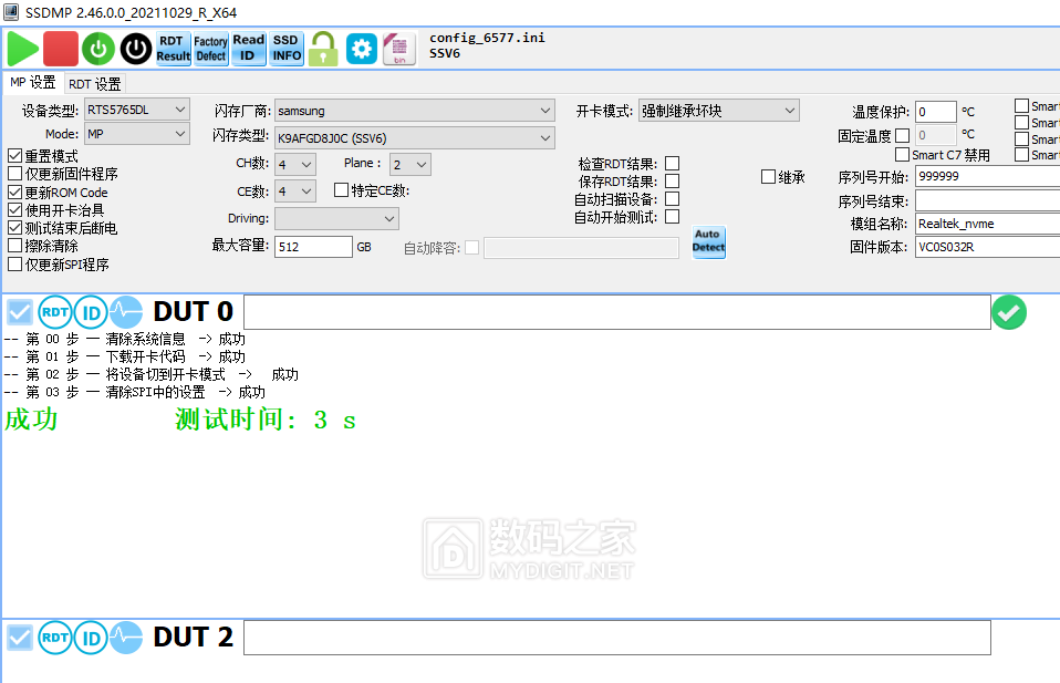

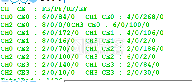

rts5766开卡修复成功附图
坏块情况
坏块情况
清空
清空

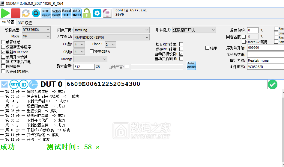

开卡成功
开卡成功
