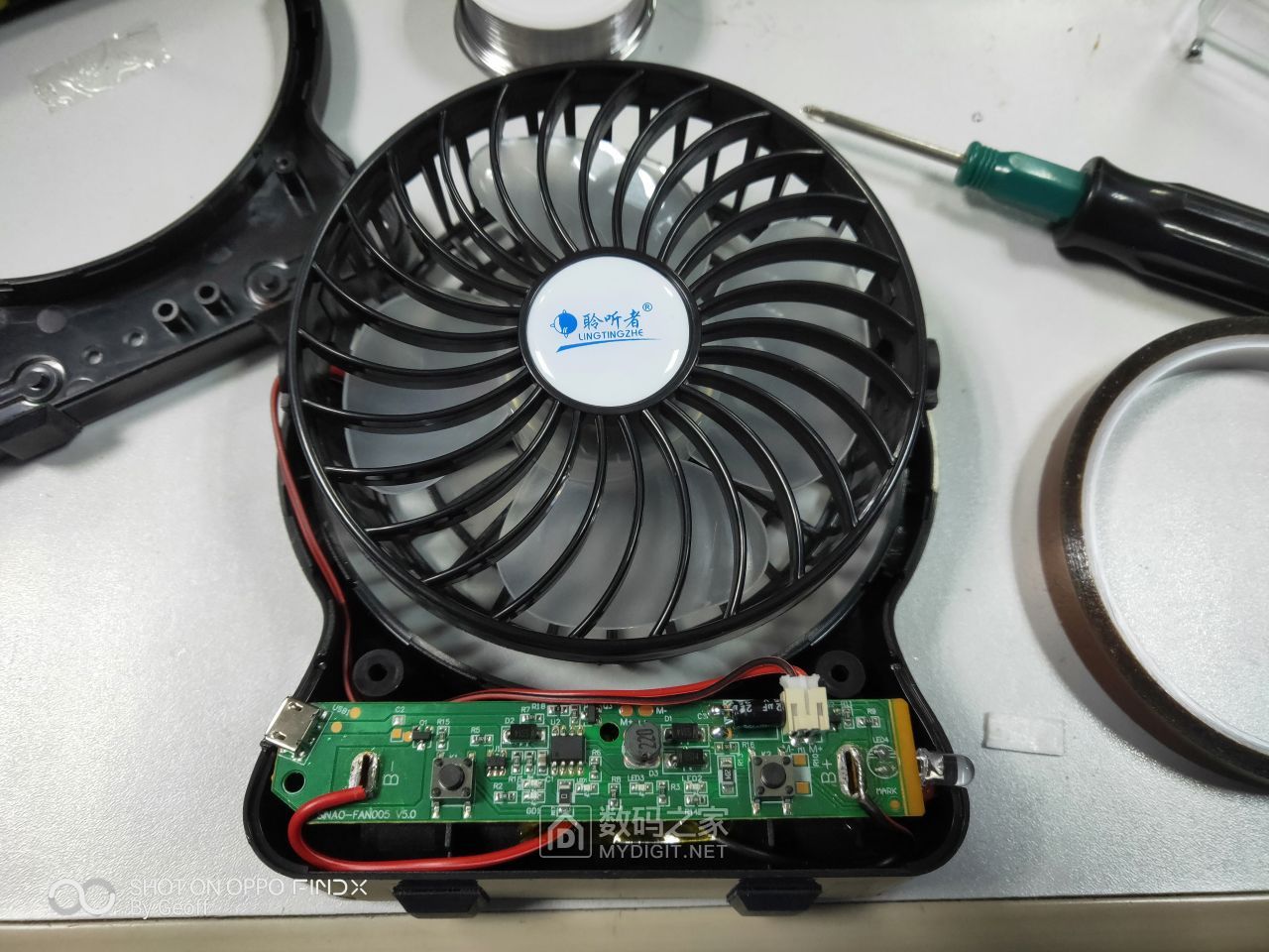

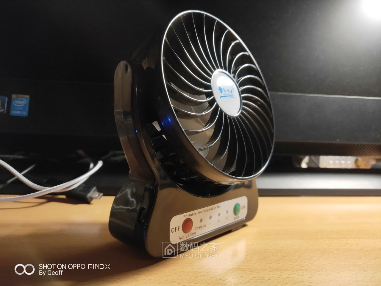

偶然在拼xx上看到这个风扇在做活动,买到手就拆:lol:

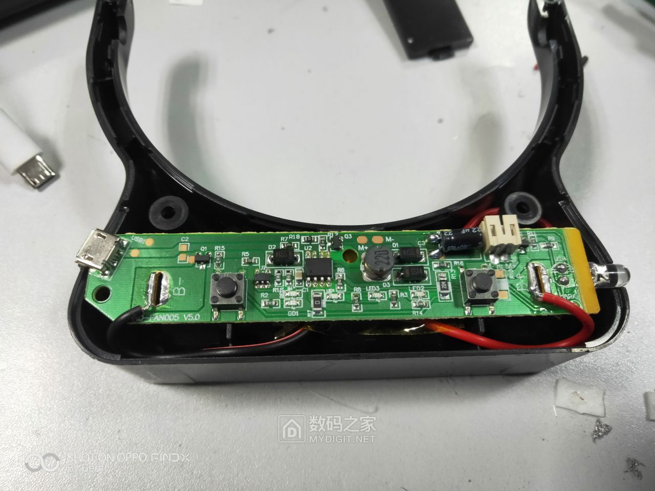

板子看上去可以,lth7充电IC,500mA充电电流;
升压部分用了耐压25V的电解电容,避免同类风扇(共x,立x,xx等品牌)换挡容易损坏贴片电容引起风扇不转的通病

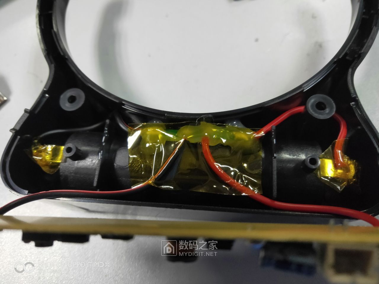

拆开看完开始手痒加锂电保护板:lol:

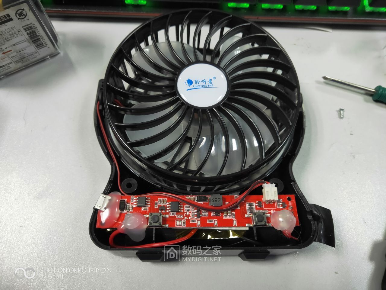

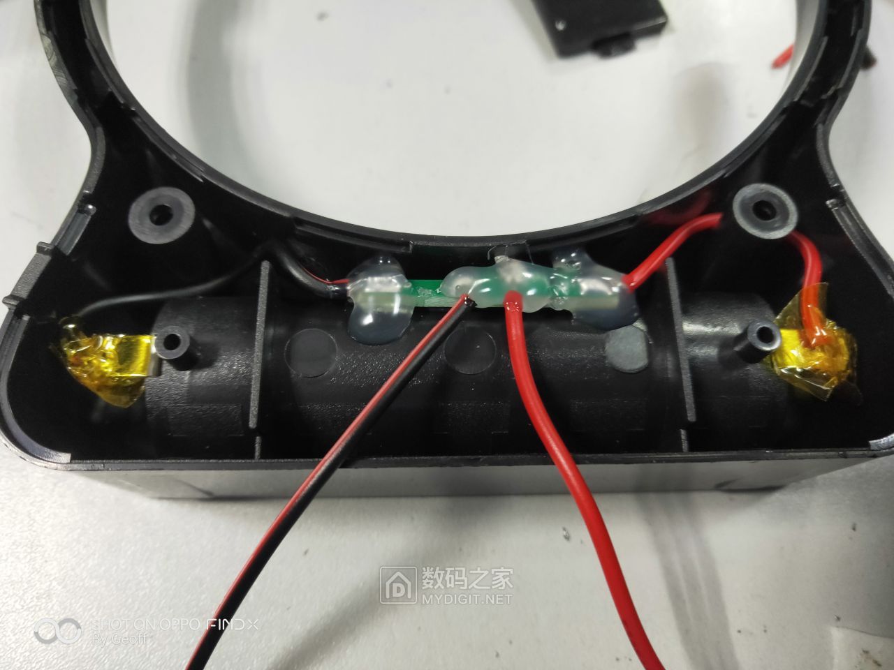

断开原来电路的正负极钢片,分别接到保护板B+,B-上面,然后从保护板P+,P-引出正负极,接回原先电路上面
保护板用热熔胶固定在外壳空隙部位:lol:
保护板,原正负极钢片上面贴上绝缘胶带避免短路
贴完一坨黄:lol:

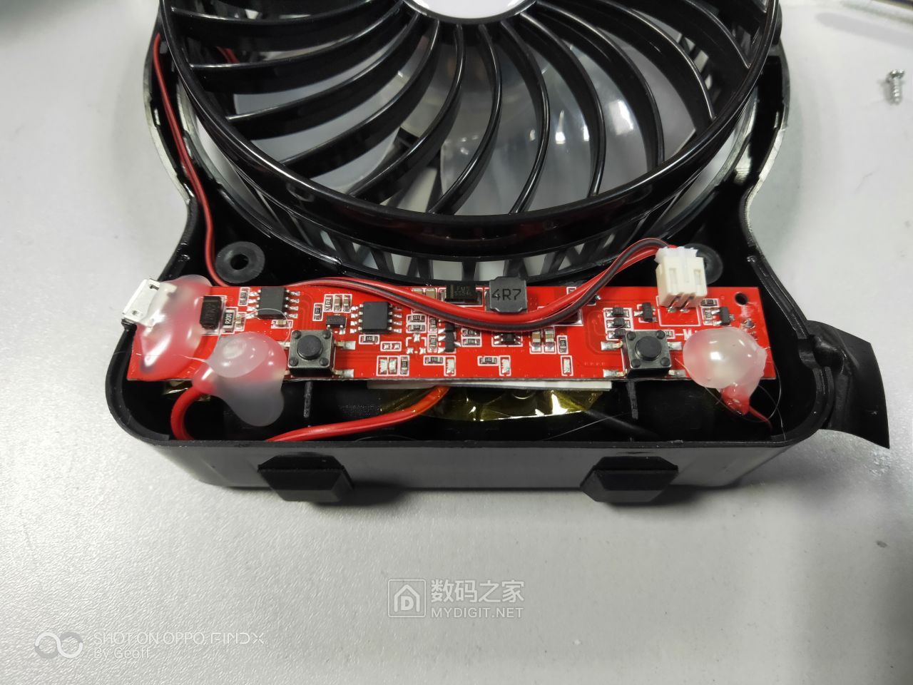

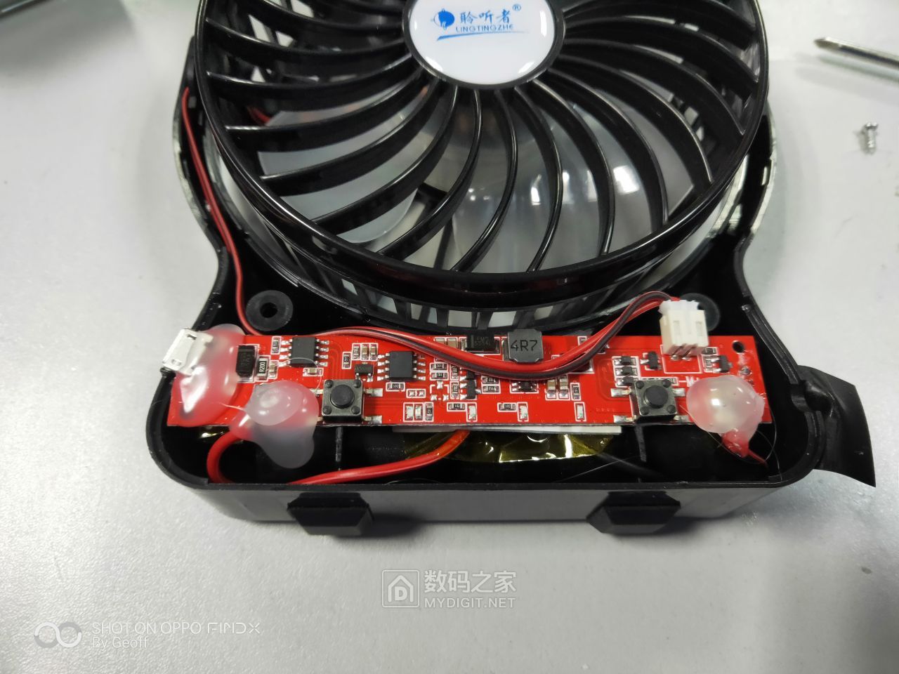

由于原主板是靠钢片固定,现在分离了钢片和主板后,可以在外壳下图的两个柱子上涂点502,将主板粘住固定
长按10秒,1滴永固 :lol:
放入18650电池后需要充一下电,激活保护板输出,测试功能无问题后装回:lol:

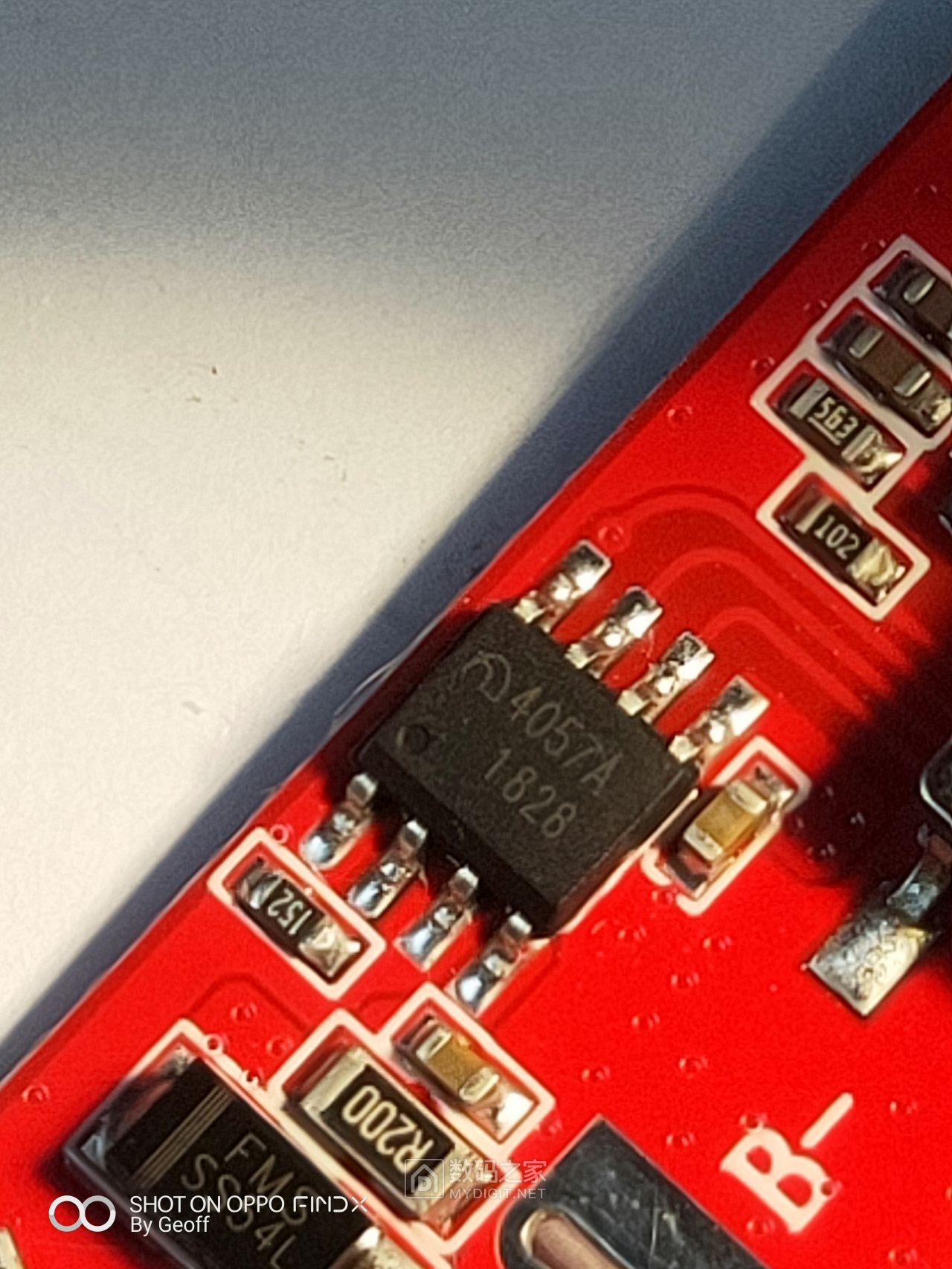

 楼主| 发表于 2019-6-11 13:52:09 | 显示全部楼层

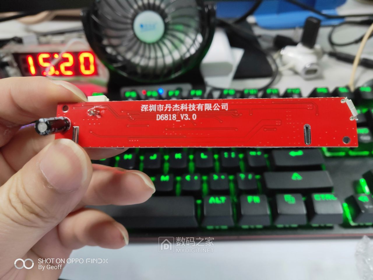

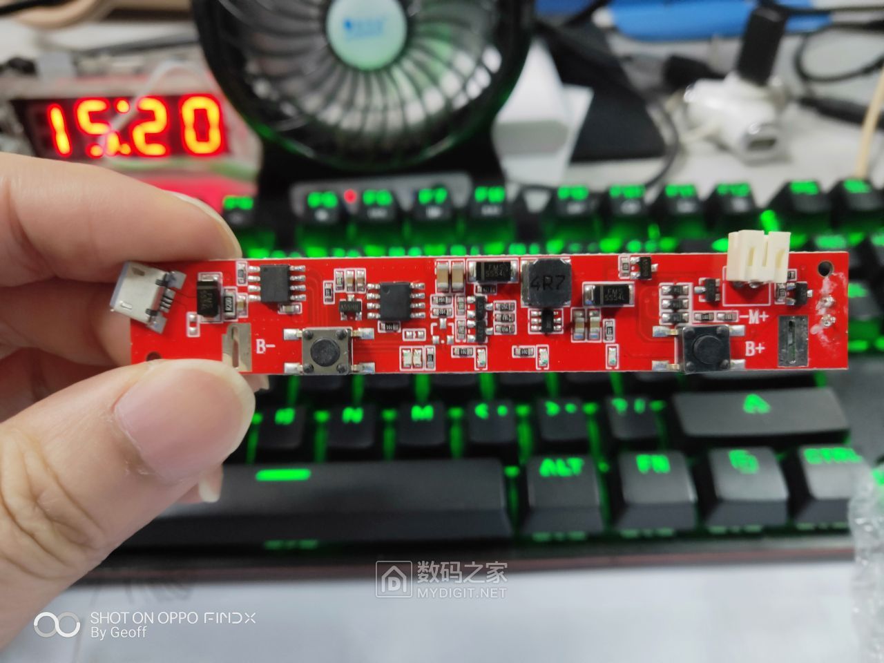

9.9的时候买了好几个,拆了另外一个改了淘宝9.9一块的板子,
TP4056充电IC
升压电容放到了背面,也是耐压25V的,不容易损坏
这个板子没有LED灯功能,但充电发热情况比原装的好太多,而且第二第三档风速更强劲
热熔胶保护一下MicroUSB接口,避免被插爆,顺便正负极焊点也涂上热熔胶保护一下
