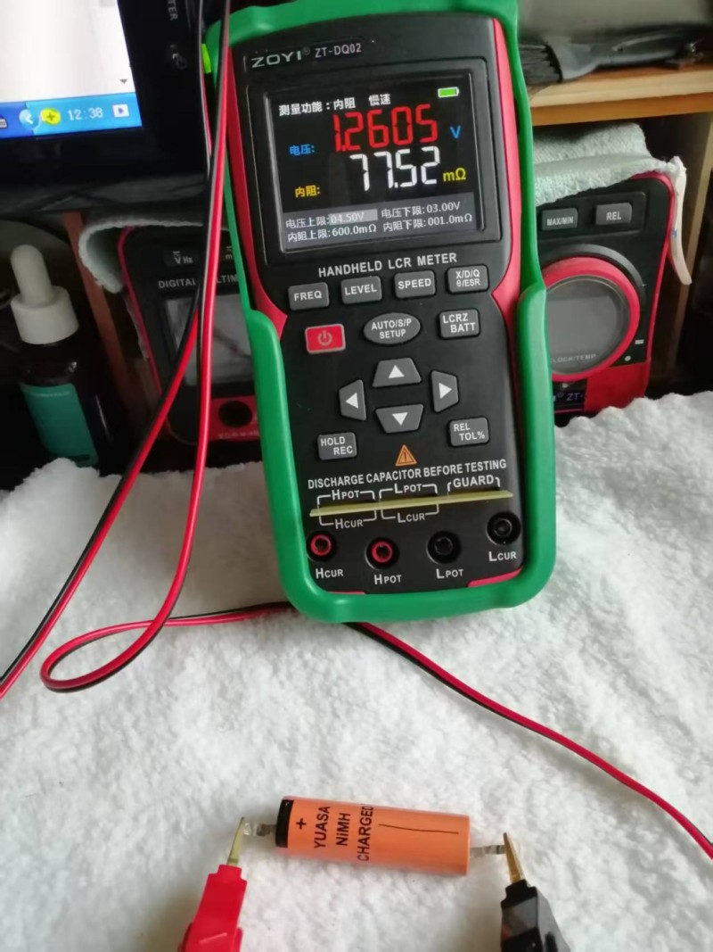

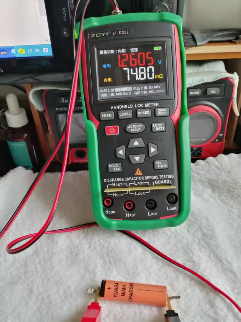

济南耀锐和公模的Rc3563内阻仪.都买回来了.简单做了一下测试.相同的测试物件相同的情况下,数值差的还有点大.没有标准的参照物,也不知道哪个准.

发表于 2025-5-6 15:22:00 | 显示全部楼层
毫欧级测量,接触电阻也不可忽略,如果要对比测试,最后夹具和连接方式都尽量统一才行
发表于 2025-5-2 16:02:54 | 显示全部楼层
dingning128 发表于 2024-1-4 19:05
测试了几次,数据基本就这样
在夹子夹在电池接片里段和外段内阻值相差不少.
发表于 2025-5-1 23:21:09 来自手机浏览器 | 显示全部楼层
这个还真不好说夹的位置不同差几毫欧还真不算啥
