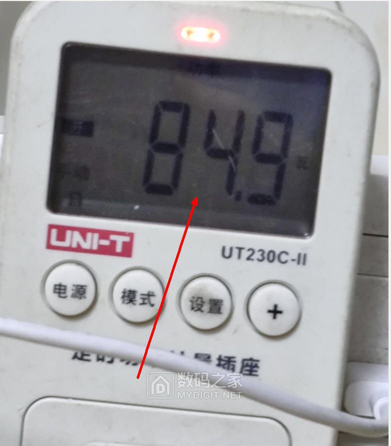

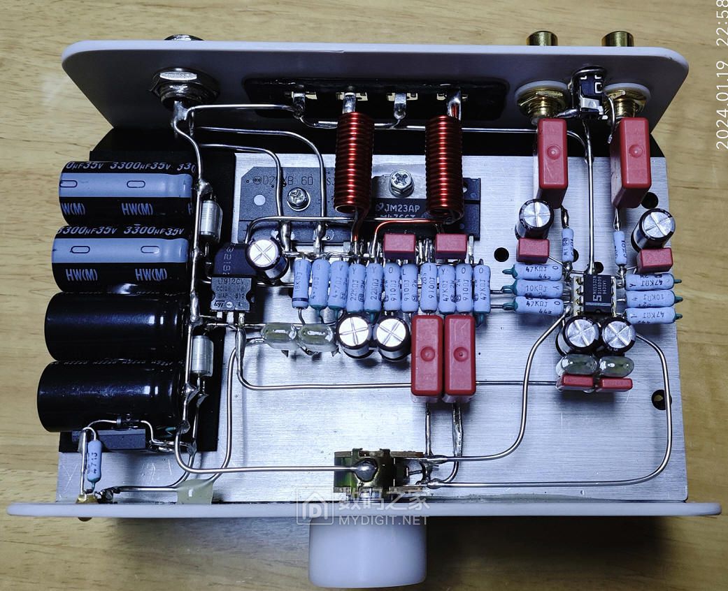

无意中想知道LM4766的输了功率,是否与官方PDF声称功率相当,这样大概功率,是否等于LM4766输出功率??
没有精确的测试仪器。
测试条件:
1、双AC18V变压器,整流后DC大约24V;
2、负载用 100W  10Ω ;
3、最大音量下,测试30分钟左右,散热片热,但手可触摸握持。(散热片尺寸:15 * 10CM);
    但:负载用 100W  10Ω 非常热,手指只能触摸几秒钟,烫手
结果:
1、变压器空载时,显示功率0W;
2、开机、待机静音下,待机功率大约5W;
3、开机、最大音量下,随音源动态下,可见功率上下起伏,最大功率显示大约85W
问题:显示最大功率大约85W,是否就是LM4766的输出功率??
官方PDF:LM4766为双40W,那 2 * 40 = 80 W??

你这个只能算电源总耗散功率,变压器效率,整流电路都会影响,电源功率与功放IC电源耗散功率,差别还是比较大的。既然是纯电阻负载,用个表测下负载的电阻,不就可以较精确得知输出功率了。

搭棚搭出这么高的水平,应予点赞和加分。另外,功率与电源电压和标称失真值有关,应在额定工作电压和标称失真下测试,而且应该是负载得到的功率。,

skyplayer 发表于 2024-1-21 19:30
搭棚不仅好看,散热也好啊。
缺点就是电磁屏蔽几乎没有,容易内部干扰,不符合EMI标准
EMI和EMS表现都糟糕,不仅是个干扰源,自身也容易受到外部的干扰

之前我也这样以为。后来,发现个别电源板的滤波电容和高频变压器因管脚脱焊引起的故障,才理解为什么电源模块上的大型直插元件(比如:滤波电容、电感等)要打胶固定。虚焊固然是主因,但其他因素(如各种高、低频的震动)会加速故障的发生。

其实没这么脆弱............走线都是用镀锡铜线1.2MM的,是相对硬的,之所以用2W电阻,就是引脚相对粗大、硬
正常使用下,是没有问题,快递也没问题。
当然,你要是爆力压元件,那就另一回事了...............

这搭棚焊接的漂亮! 如果有办法最大限度降低震动带来的比如脱焊、短路等问题,那就完美了。

感觉你这个设计,后续维修更换元件会很麻烦。
