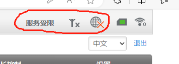

网上乌烟瘴气的全是卖固件的js,本来以为用编程器刷机会导致机器的IMEI都一样,结果它的IMEI可能是存在4G模块里的,那就放心大胆的刷了,廉价的CH341编程器+16脚夹子就可以刷,让js见鬼去吧,这个是.1的,可以设置仅4G,没想到版本越高阉割的越厉害
