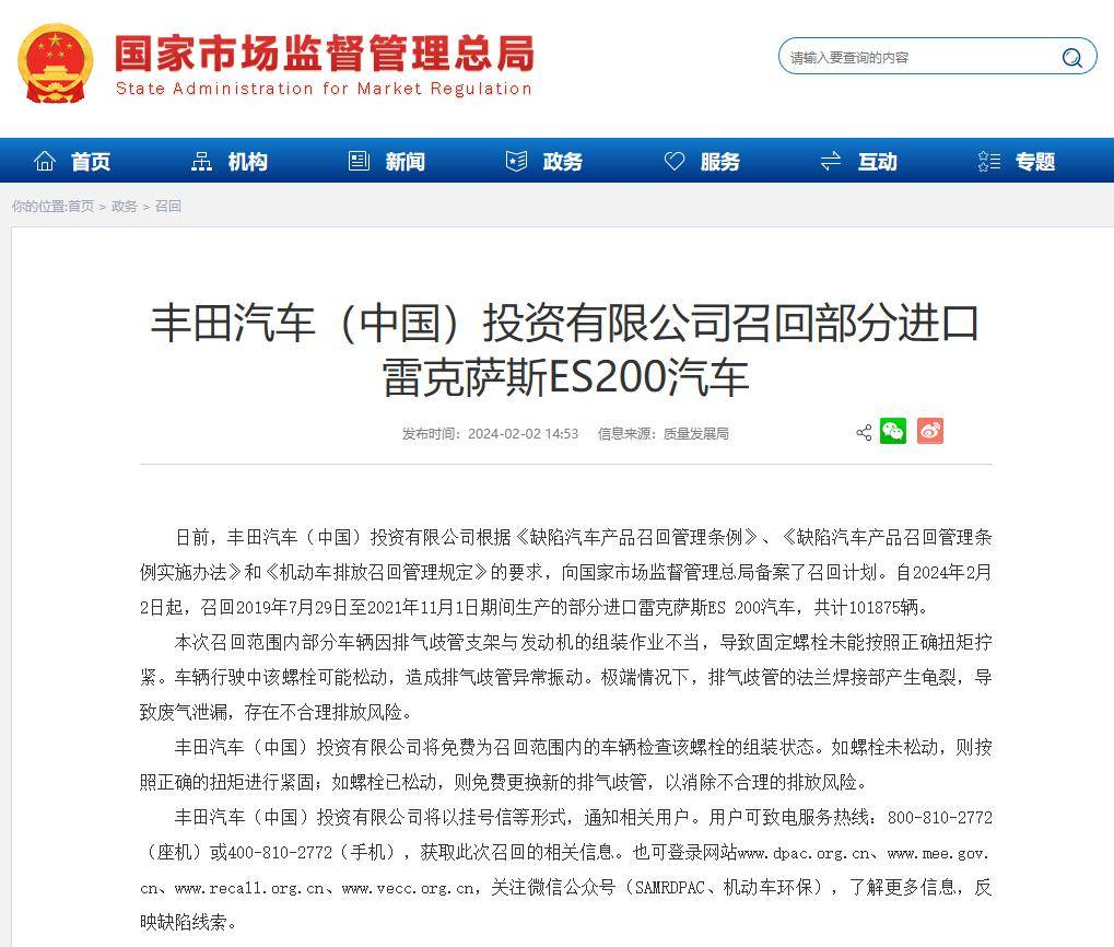

日前,丰田汽车(中国)投资有限公司根据《缺陷汽车产品召回管理条例》、《缺陷汽车产品召回管理条例实施办法》和《机动车排放召回管理规定》的要求,向国家市场监督管理总局备案了召回计划。
自 2024 年 2 月 2 日起,召回 2019 年 7 月 29 日至 2021 年 11 月 1 日期间生产的部分进口雷克萨斯 ES 200 汽车,共计 101875 辆。
IT之家从公告获悉,本次召回范围内部分车辆因排气歧管支架与发动机的组装作业不当,导致固定螺栓未能按照正确扭矩拧紧。车辆行驶中该螺栓可能松动,造成排气歧管异常振动。极端情况下,排气歧管的法兰焊接部产生龟裂,导致废气泄漏,存在不合理排放风险。
丰田汽车(中国)投资有限公司将免费为召回范围内的车辆检查该螺栓的组装状态。如螺栓未松动,则按照正确的扭矩进行紧固;如螺栓已松动,则免费更换新的排气歧管,以消除不合理的排放风险。
