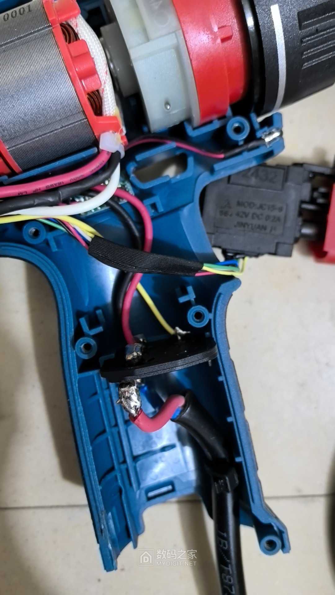

12v东成无刷电钻电池丢失了。拆开看看。手里有几块多余的大艺和国产电池。想着更换到东成无刷电钻上。可是试了几次。电钻不转。东成无刷电钻插口是三个触脚。电源接正负。电钻灯亮不工作。另一个脚不知道干什么的。是不是温控检测线。接多大电阻能启动电钻。检测电阻接哪两个脚。本论坛高人很多。有没有知道的。指点一二。

bdqe 发表于 2024-3-1 15:15
一个10k电阻搞定

 楼主| 发表于 2024-3-2 17:13:00 来自手机浏览器 | 显示全部楼层
1588858 发表于 2024-3-2 12:03
听说是接到负极
的确是接在负极

发表于 2024-3-2 12:03:24 | 显示全部楼层
343961733 发表于 2024-3-1 21:55
麻烦问一下电阻接负极还是正极
听说是接到负极
 楼主| 发表于 2024-3-1 21:55:39 来自手机浏览器 | 显示全部楼层
一个10k电阻搞定
麻烦问一下电阻接负极还是正极
发表于 2024-3-1 15:15:45 来自手机浏览器 | 显示全部楼层
一个10k电阻搞定
