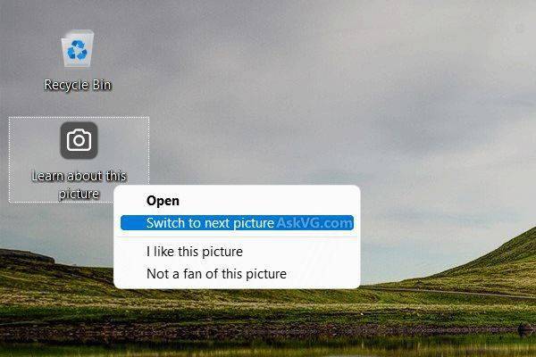

微软日前面向 Windows 11 发布了 KB5034848 更新,用户安装之后发现主屏幕上多了个“Learn about this Images”图标,帮助用户了解当前壁纸的相关背景信息。
微软在 Windows 11 更新中在桌面上添加了一个与 Spotlight 图像相关的小图标或快捷方式。
这个新图标看起来像一个小相机,图标名称为 Learn about this Images。基本上,如果你看到一张非常酷的 Spotlight 背景图片,并想了解更多关于它的信息--比如它是在哪里拍摄的,或者它描述了什么--你就可以点击这个相机图标。
不过并非所有用户都喜欢这个图标,那么可以根据本文下方的操作步骤,通过修改注册表方式删除该图标。注意在修改注册表前,请做好数据的相关备份。
IT之家附上操作步骤如下:
1. 打开开始菜单,输入 regedit 关键词,在跳出的结果中,选择以管理员命令打开
2. 打开注册表窗口之后,打开以下路径:
HKCU\Software\Microsoft\Windows\CurrentVersion\Explorer\HideDesktopIcons\NewStartPanel
3. 右键新建“DWord 32 位值”,将其名称命名为“{2cc5ca98-6485-489a-920e-b3e88a6ccce3}”,数值修改为 1
图源:uwinpc 视频截图
4. 关闭注册表,应该就会生效,如果不行尝试刷新桌面或者重启电脑。
