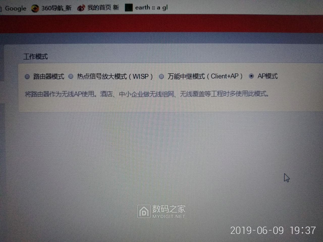

买这个路由就是想用它当AP用的,其实当主路由也不错,官方号称带机量12--15台,家用基本够了。但自己有磊科企业路由,还是把它当AP用吧。
这个路由器的AP设置很简单!!只需进设置界面点一下 AP模式 即可,不用改地址,关闭DHCP等,也不用将网线插LAN口,直接插WAN口即可,路由器可以自动设置一切。
这个路由设置成AP模式后,想要管理的话 只需要输入一个通用的管理页面即可,不用输入IP地址。使得管理更加方便。
